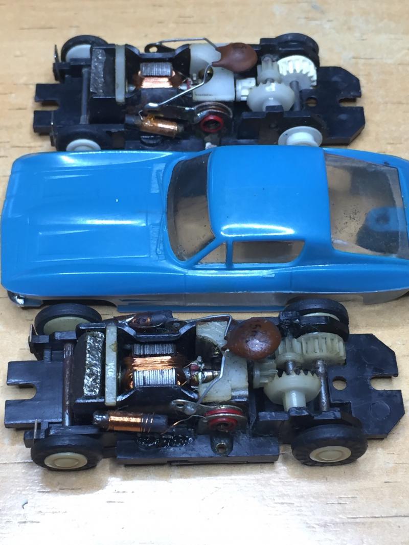

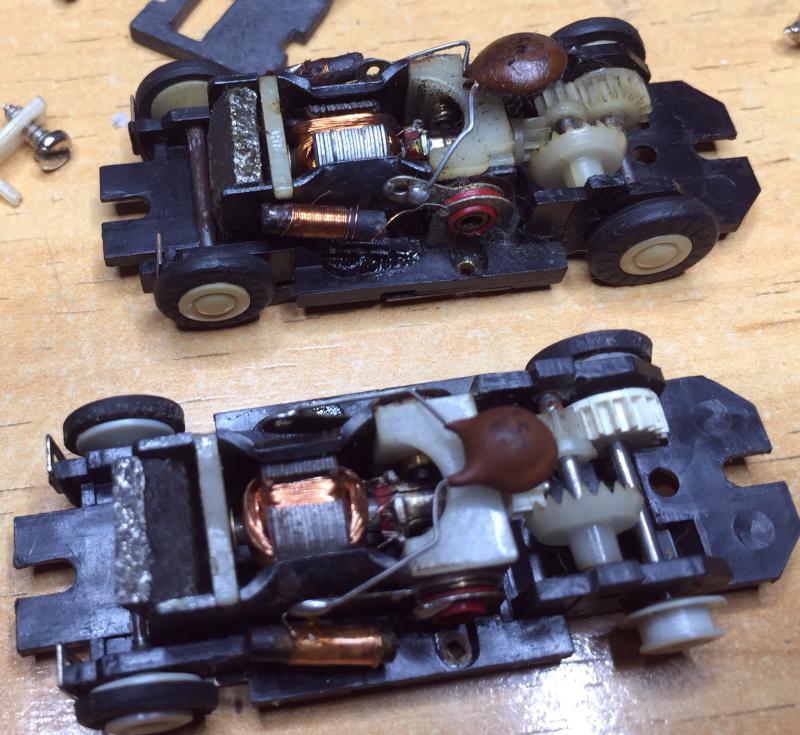

Salut Don. Les voitures sont toutes les mêmes ( châssis ). Mon pote électronicien vais se pencher sur cette énigme au mois de Septembre apres les vacances. Pour ma part je pense que les aimants de moteur ne sont pas permanents mais électro-aimants ( excités par les bobinages ) sur chaque côté. ....a vérifier

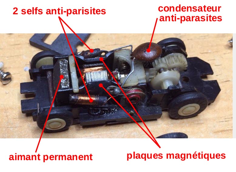

Il n'y a strictement rien d'électronique là-dedans.
2 selfs + 1 condo pour l'antiparasitage.
A noter que ce système d'antiparasitage est présent dans TOUTES les marques de fabrication germanique.
Le moteur est tout ce qu'il y a de standard du type "open frame motor".
1 aimant arrière + 2 plaques conductrices du champ magnétique.
Identique aux moteurs Jouef, Scalex RX, Pittman, Strombecker, MRRC, etc etc

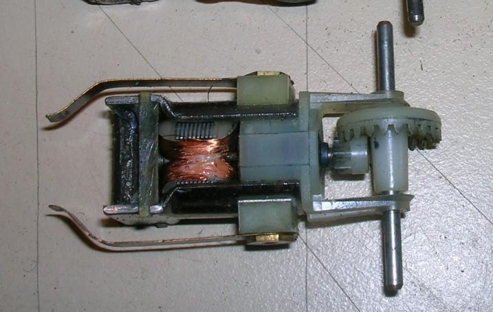

Moteur Jouef :
