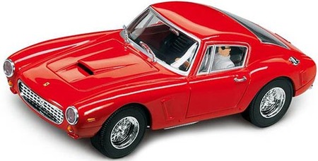

Suite à un projet de préparation de voiture VEC pour le meeting international de Bordeaux, je recherche un chassis à empatement réglable datant d'avant 1970 pour la carrosserie de ma ferrari 250 GT en 1/24.

Es-tu certain que ta carrosserie de Carrera est homologuée (réplique moderne)? Interroge Don ou Samy sur le sujet.
Sinon, il est facile de trouver des kits plastiques ESCI/ REVELL/ ITALERI qu ide plus seront plus légers que la CARRERA.

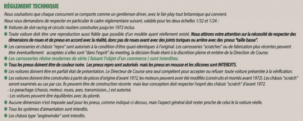

Salut ! Les carrosseries repro sont autorisées. Pas besoin de déranger les organisateurs pour ça, ils ont fait un super règlement où tout est clair.
Je te met une capture d'écran au cas ou tu aurais pas vu.

Qui fait le repro de cette Ferrari? (en effet, je viens de regarder ton autre poste: la Carrera c'est une voiture de slot moderne, et donc la carrosserie n'est pas conforme). Par contre, si tu trouve une maquette de cette voiture c'est éligible. Par répro, on parlait surtout des thermoformée, puisqu'il y a pas mal de petits fabricants qui ont reproduit les voitures de l'époque.

Effectivement contrairement à ce qu'il croit pratiquement tous les châssis vintage avant 70 sont réglables en empattement avec même souvent l'empattement axe arrière/axe de guide réglable séparément de l'empattement axe arrière/axe avant.
Ce sont ceux qui sont à empattement fixe qui sont rares Rolling Eyes

Merci Dgersh pour la précision. Merci de m'avoir confirmer que cette carrosserie n'est pas conforme, je n'avais pas compris la subtilité. Je comprend mieux. Je vais revoir mon projet du coup.
