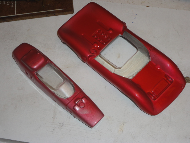

Autre possibilité: les peintures Mr. Hobby. Le magasin à Paris ou j'achète des peinture (Tonyshop, dans le 13eme), n'avait plus de Tamiya translucide, mais il a recommendé les Mr. Hobby, et ça a bien marché, avec couche argent derrière.
Voici mes 2 essaies, la Honda en première, avec moins de rouge, et la Lola en 2eme avec plus de rouge (peut être trop, car trop rouge). Après, faut faire des essaies, et pas sûr comment Pactra a eu l'effet couleurs dégradés - je n'ose pas essayer ça pour l'instant. En fait, la Honda ici est plus près des peintures Pactra j'ai l'impression. Je voulais faire mieux en mettant une couche de plus de rouge, mais ce n'était pas une bonne idée!
Ces 2 carrosseries sont en butyrate, et ça a bien tenu. Le rouge en petite couches, 3 or 4, et l'argent en une seule couche.
