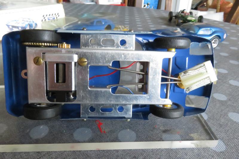

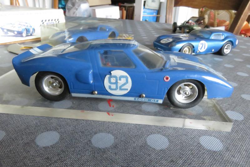

Pas grand chose à dire sur cette auto qui n'est pas si laide.... et qui ressemble vraiment beaucoup à la Cox....
J'ai placé le bras de guide comme dans la 250LM....

Je ne comprends pas ton histoire de bras de guide.
Il est monté normalement...

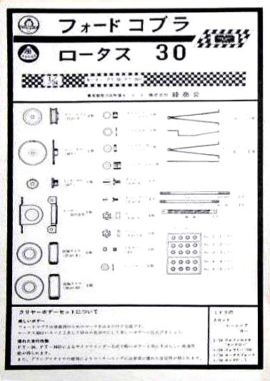

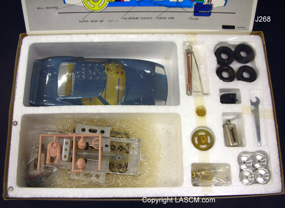

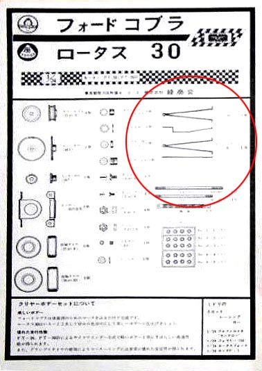

Mais n'y avait il pas 2 bras de guide dans le kit ?
Un passant dans le trou, l'autre sous le châssis ?
C'est ce que laisse supposer le listing des pièces...

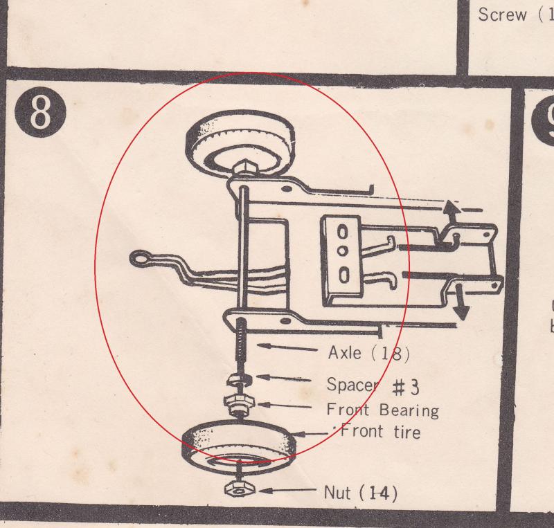

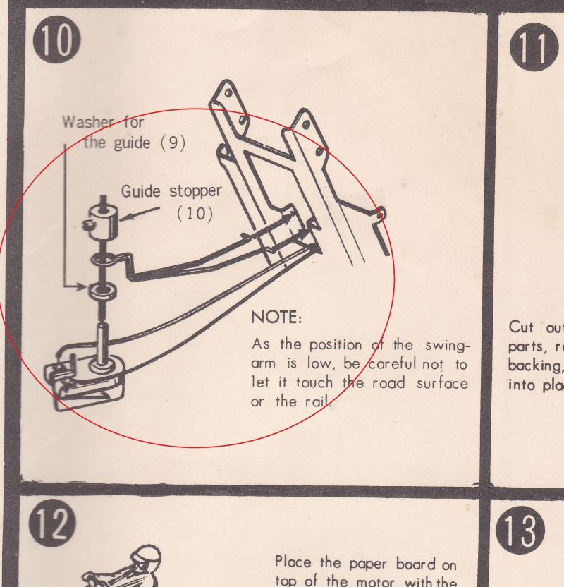

Ben, c'est ce que je vois sur la notice, et dans la liste des pièces, il n'y a qu'un bras de guide....

Bon, il est possible qu'il y ait eu 2 versions différentes puiqu'il y a 2 boitages différents.
Une version avec 1 bras, l'autre avec 2.
Mais ce serait étonnant, un bras de guide en corde à piano ce n'est pas la pièce la plus chère du kit.
Ta notice montre le montage du bras de guide coudé.
2 bras de guide dans ma liste publiée au dessus, ils sont vus du dessus et en latéral à chaque fois :
Un plat pour passer dans le trou du châssis, un coudé pour passer en dessous du châssis :
Je suppose que c'est la même pièce à la base donc que le coudé est plus court bien sûr.
C'est la raison des 2 points de d'accroche différents, le coudé se fixe dans le trou le plus en avant et le plat dans celui en arrière.

Le modele du Glaude a un guide Russkit, il serait mieux avec un guide Revell noir (voir ci dessous).
Je pense qu'il y a du avoir deux types de bras en fil d'acier. Le premier devait etre assez "plat" alors que la deuxieme version etait pliee pour peut etre un autre type de guide.
Voici ce qu'il y avait dans le kit, une deuxieme version si en fait il y en a eu une autre avant. Le guide semble etre une copie du Revell:
