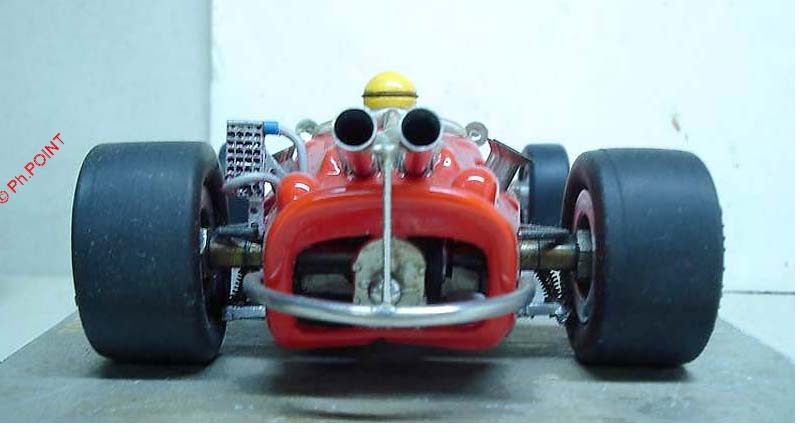

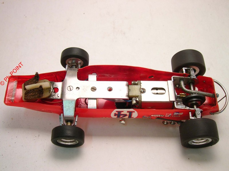

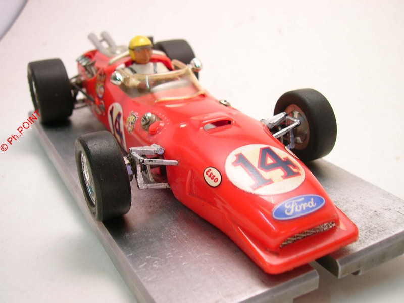

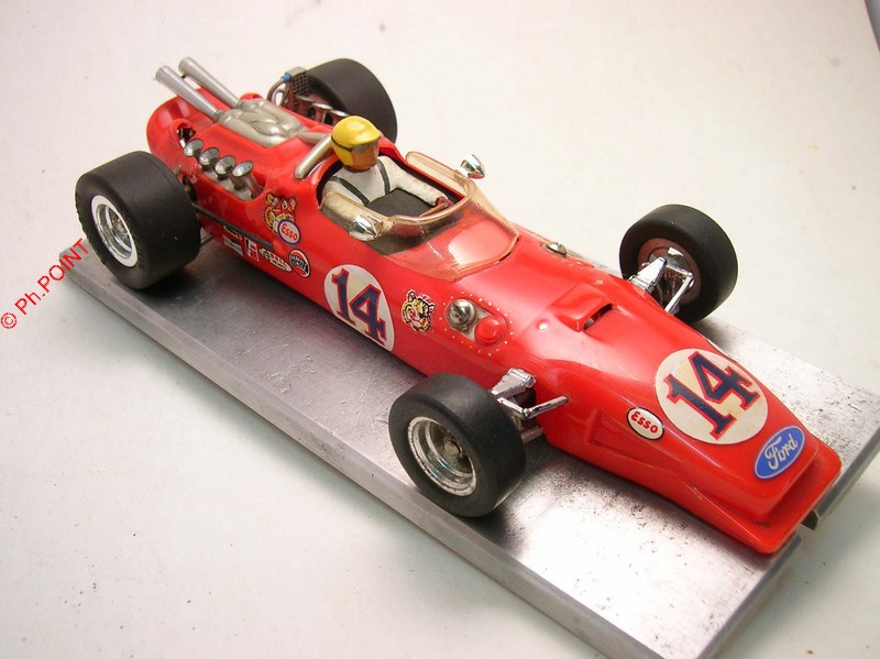

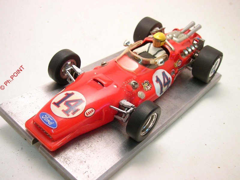

Le châssis utilisé ici est un Champion "Ultra Light".
Entièrement en alu, les pièces sont réduites au minimum, le moteur en faisant partie et étant ainsi porteur de la partie avant et du train arrière.
Ce châssis n'a été proposé à ma connaissance qu'en RTR équipé d'une carrosserie de Dino.
On le trouvait bien sûr aussi en pièce détachée, c'est le cas ici.
Philippe connait déjà cette auto présentée il y a 10 ans ailleurs et qui se demandait d'où venait les calques jusqu'à ce qu'il se rende compte que l'on trouvait cette planche dans le kits Atlas ou Faller.
Pour quelle raison d'ailleurs puisque les modèles de ces 2 marques n'avaient aucun rapport avec ces calques.

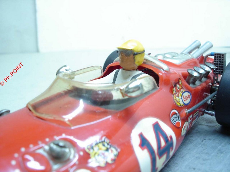

Si par un heureux hasard quelqu'un possède une planche identique avec ce numéro 14 bleu surligné rouge ça m’intéresse, ceux de mon auto ayant très mal vieillis depuis ces photos.
La Coyote Ford était une auto construite par le pilote US AJ Foyt.
Il va gagner avec les 500 miles d’Indianapolis en 1967.
Ce sera la première victoire d'une auto de conception américaine à moteur arrière à cette course après Lotus en 65 et Lola en 66.

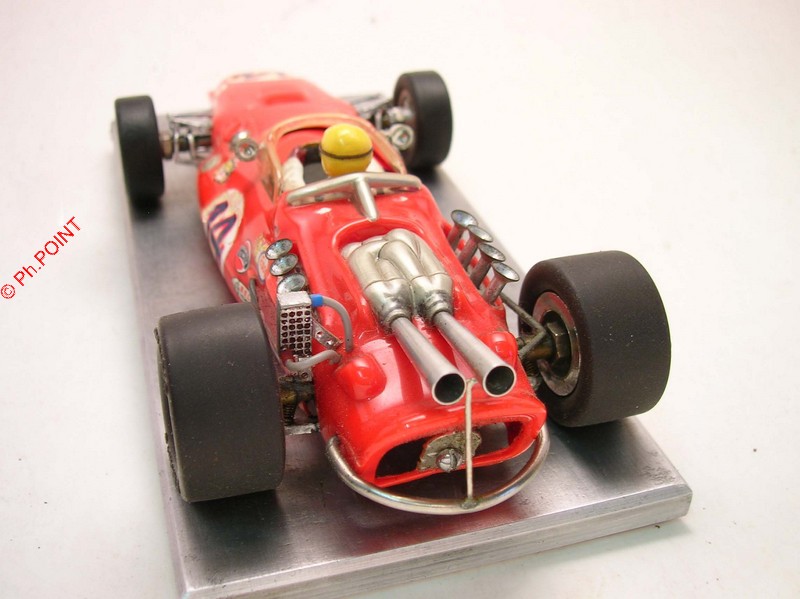

La carrosserie utilisé ici est une Dubro #63, livré avec les échappements et les cornets d'admission dans un sachet.
Comme d'autres de mes F1, tirants de suspension à l'arrière et triangle avant d'origine Cox.
Noter le radiateur d'huile extérieur à l'arrière, disposition qui ne sera utilisée qu'aux essais.
Celui-ci sera intégré pour la course et recouvert d'une manche à air.
Le moteur est un Mura argent, un de mes restes d'époque monté dans une cage FT16DD à roulements et aimants Arco 33.
Les jantes sont des Dynamic chromées équipées d'origine de pneus silicone à l'arrière.

Bien belle! Russkit avait les roues Kelsey-Hayes comme sur la vraie voiture dans leur catalogue de 1967 mais apparemment elles ne sont jamais sorties...
C'est Jose Rodriguez qui avait fait la planche de calques pour les kits Atlas. Malheureusement pas facilea trouver separement... Sad
Messages: 131
MessagePosté le: Lun 16 Oct - 05:47 (2017)    Sujet du message: CHAMPION of CHAMBLEE Coyote Ford 1967 1/24
tu peut la trouver ici pépé .
http://www.indycals.net/decals/indy/67coyote.html
Messages: 262
MessagePosté le: Lun 16 Oct - 06:48 (2017)    Sujet du message: CHAMPION of CHAMBLEE Coyote Ford 1967 1/24
Elles sont magnifiques ces monoplaces  Okay .  Je suis admiratif de niveau de détails que tu arrives à apporter sur ces carrosseries thermoformeées.
Messages: 1 293
MessagePosté le: Lun 16 Oct - 10:49 (2017)    Sujet du message: CHAMPION of CHAMBLEE Coyote Ford 1967 1/24
Merci à vous 3.
Génial la planche xbox, c'est parfait.
JLC c'est très facile, juste un peu de soin pour peindre un peu les détails avant la couleur principale.
Le reste ce n'est que 2/3 détails de pièces rapportées, échappements, admission, suspension etc
Ce sont ces pièces qui donnent du volume et donnent un aspect "fini" à ces carrosseries.
Russkit l'avait bien compris...
