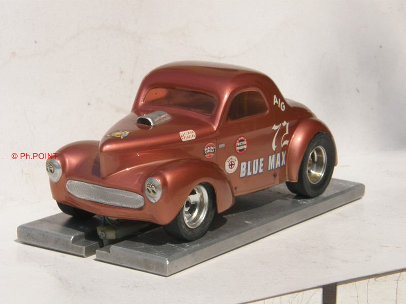

J'ai un gros doute quand à l’authenticité de ce modèle.
Pourtant je l'ai trouvé tel que, neuf, il y a bien des années.
A ma connaissance Buzco n'a jamais produit de modèles complet RTR mais sait on jamais...
Je penche quand même pour un assemblage fait par un distributeur, mais qui ???
Malgré tout le modèle est très sympa et marche très fort même avec ses pneus d'origine !!!

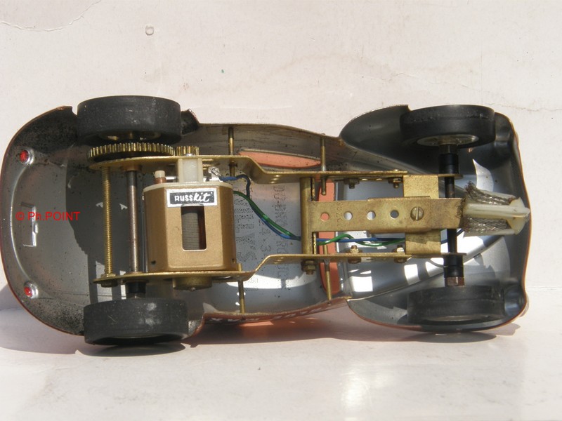

Philippe, ne doute plus, c'est un bel assemblage, mais pas une BuzCo RTR. La carrosserie est de chez Du-Bro (vendue deja peinte sur plastique teinte rose, or, vert ou bleu), the chassis est bien sur un BuzCo vendu en sachet seulement, et quelqu'un a soude des tubes de montage de carrosserie, mais jamais une compagnie les aurait fait comme cela en 4 parties, les tubes auraient ete en une piece. Le guide est de Russkit, comme le moteur. Les decals proviennent de kits ("Blue Max" d'un kit Revell pour un Funny Car si je me rappelle bien).
BuzCo n'a jamais fait de modeles complets, leur chassis a double moteurs, sans carrosserie, etant le plus proche d'une RTR qu'ils aient jamais produit. J'etais tres ami avec "Buzz" Cohen quand je travaillais pour son partenaire Hiram Johnson (Dynamic) sur sa voiture HO a moteur en angle, et comme Cohen etait devenu l'importateur des kits Heller, on etais en famille.
Je connais donc bien l'histoire de sa compagnie.
Ta voiture est simplement un assemblage d'un enthousiaste et des comme cela, il y en a eu des milliers sinon des centaines de milliers entre 1965 et 1969, utilisant des pieces achetees au comptoir, et souvent assemblees sur place dans les raceways.
Cette carrosserie de chez Du-Bro a des soeurs et toutes sont tres belles: ils ont aussi sorti de la meme maniere des Ford 1936, Cheetah et une Volkswagen "coccinelle". La Ford, un coupe hardtop, est superbe.
L'autre carrosserie Willys a ete faite par MPC pour les modeles de chez GHC. La MPC se differencie par sa prise d'air differente sur son capot pour le compresseur GMC.

Je n'ai jamais douté que ce soit une Buzco RTR.
Ce qui m'avait étonné c'est de trouver cet engin strictement neuf n'ayant jamais roulé.
J'avais pensé à un assemblage distributeur simplement parce qu'il y a 30 ans on ne trouvait pas encore de gars assemblant des autos pour les vendre sur l'abeille.
Hors un assemblage par un amateur l'auto aurait théoriquement dû rouler et avec  des traces.
Bon, sans importance l'ensemble  est sympa.
Dubro, oui bien sûr c'est écrit dedans Mr. Green
Russkit moteur et guide bien sûr aussi.
Tu as une idée pour les roues à 4 branches ?
Le "Blue Max" provient d'une planche Autoworld.
Les numéros gothiques d'une planche Russkit.

Les roues sont des Tradeship fabriquees au Japon. Les pneus, probablement aussi.
