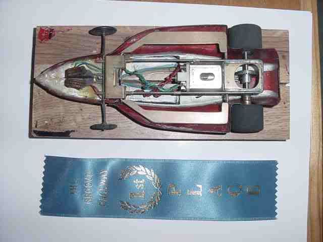

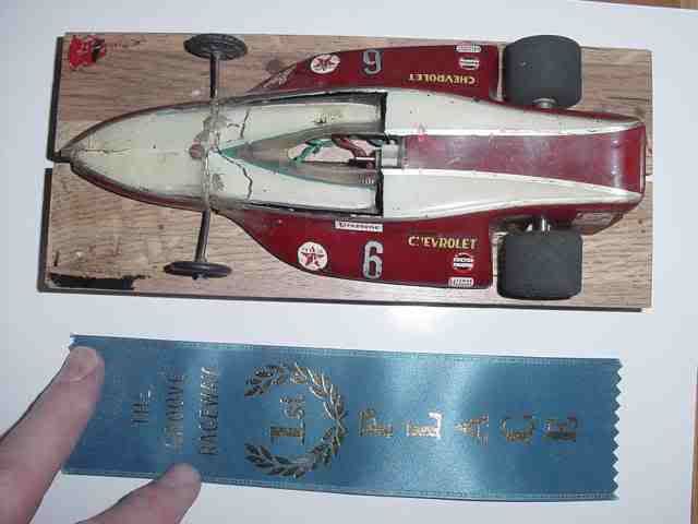

Larry Shinoda était un stylist bien connu chez GM, puis Ford, qui faisait aussi les carrosseries thermo-formées slot, d'inspiration libre - les Thingies! Il a fait toute une série, très prisé dans le Midwest des USA, et surtout Detroit, ou il habitait.
Voici un cas un peu spécial : un Hammerhead de Shindo, qui semble être un répro de l'époque! Assez typique pour l'époque et la région : moteur 26D rebobiné, châssis simple en corde à piano et tubes/tiges laiton. Trouvé assez rouillé, avec beaucoup de soudure en trop et du scotch partout... Le voici restoré, en restant près de l'original.
