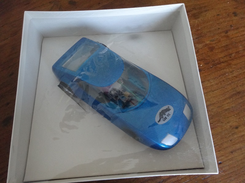

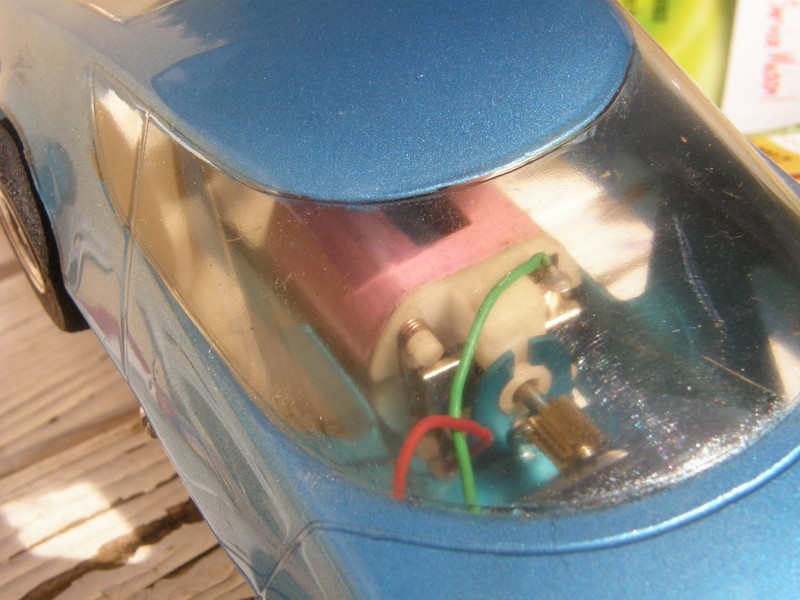

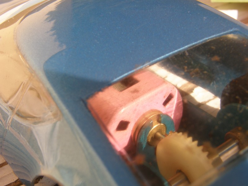

toujours la collec a Claude
le moteur a un pignon de chaque cotés,quelqu'un peut l'expliquer?

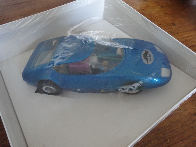

Le châssis est d'origine puisque la boite est encore scellée...

Gar-Vic a produit des voitures avec 4 chassis differents: deux sidewinder (les memes mais en deux couleurs differentes), deux en ligne, un pour carrosseries "normales", un pour la Lunar.
Effectivement on pouvait se poser la question il y a 20 ans, avant que l'on n'en sache plus, si les chassis bleus en ligne avaient ete utilises pour assembler des voitures, et la reponse aujourd'hui est claire, oui bien sur, mais... une seule, l'Ocelot. Les premiers modeles sont sortis au debut 1966 avec  le chassis sidewinder, d'abord noir avec moteur gris metallise, puis a partir de Mai, or avec moteur rose. L'Ocelot est sortie en Juillet, avec le nouveau chassis bleu avec moteur en ligne. La Lunar semble etre sortie en debut 1967, peu avant la disparition de Gar-Vic.
Pour ce qui est du double pinion sur le chassis bleu, le moteur est bien reversible, car le diametre des entourages de roulements du FT36D est le meme des deux cotes si on utilise le plus petit des deux diametres du cote de la boite du moteur. Et aussi, c'est marque sur leurs publicites. Le moteur a un 10 dents d'un cote, 12 dents de l'autre (pour Le Mans sans les chicanes!   Mr. Green   ).
Bien sur il est facile de se "fabriquer" des Gar-Vic avec moteur en ligne puisque les chassis et carrosseries etaient vendus separement et les trous d'assemblage etaient au memes endroits sur chaque. Mais la seule "vraie" est l'Ocelot.
Le pire c'est que j'en ai une neuve en boite, je ne m'en souvenais plus, et que je n'avais jamais remarqué ces 2 pignons !!!
Du coup le moteur tient avec 2 petites pattes en alu rabattues au dessus de chaque palier moteur.
Comme il faut les écarter en les tordant  au moins à une extrémité pour retourner le moteur, quand on l'a retourné 3 fois les pattes cassent...
Faut bien vendre des châssis seuls hein ? Mr. Green

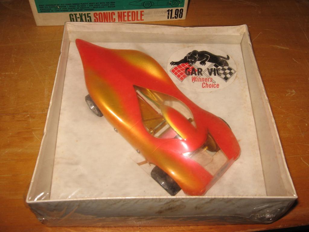

Il y a aussi des couleurs assez rares dans les RTR, comme cette Sonic Needle orange metallisee:
