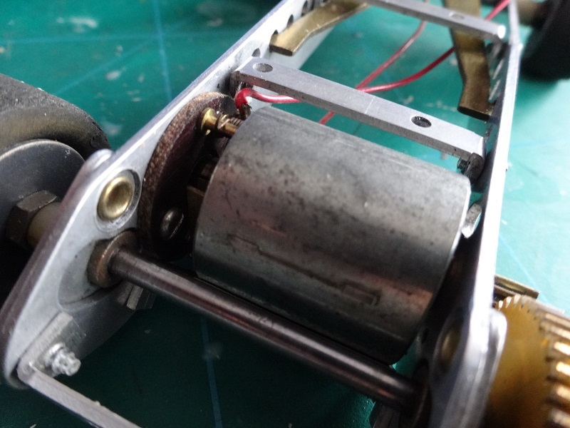

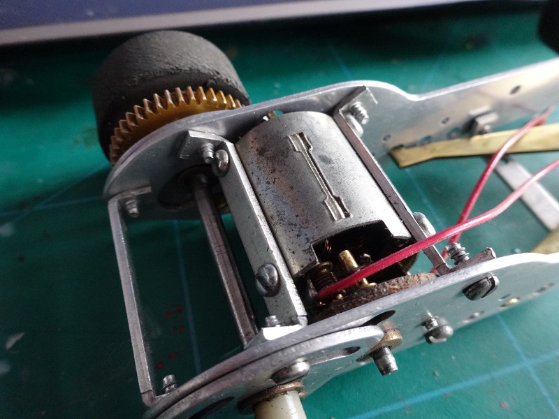

Celle ci n'est pas strictement parlant une voiture, mais plutôt un châssis unique offert par le fabricant de moteurs, Wilson's of Cleveland (situé plutôt en Floride, mais bon, ça doit être historique).
Wilson's était connu surtout pour la gamme de moteurs ronds, dans le style des Globe, mais moins cher ! La société était plutôt un fabricant du matériel pour le modélisme, y compris les moteurs électrique, et à partir de 62, certains fanas ont du trouver que ça marchait pas mal.
Le châssis Le Mans 427 monocoque sortait en mi-66 - il n'était en rien "monocoque", mais plutôt dans le style des dragster "magwinder" - c'est à dire, le châssis lui même était une partie intégral du moteur. Dans la configuration classique, pour les dragster, on éliminait les "endplates" du moteur style Pittman DC85, et l'induit tournait dans les roulement dans le châssis...

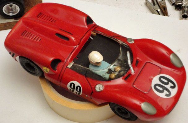

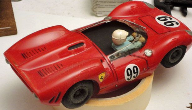

En tout cas, ça m'a toujours fasciné, donc dès que j'ai pu, j'en ai montée une, et le voici.

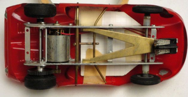

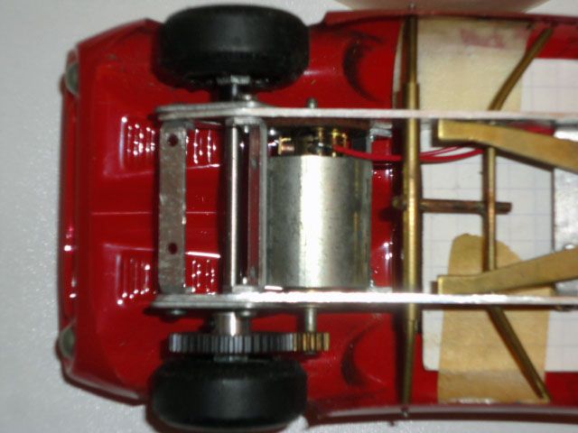

Don,je me permet de rajouter deux photos,qui sont dans les scratch la Lola Mecom de xbox ou il utilise ce châssis
MessagePosté le: Mer 30 Aoû - 15:08 (2017)    Sujet du message: Wilson's Le Mans 427 Monocoque!
Merci Philippe, c'est plus claire... en fait, j'ai une boîte à lumière maintenant, mais je suis souvent trop paresseux pour l'installer - ça doit me prendre 3 minutes, voir 4...
