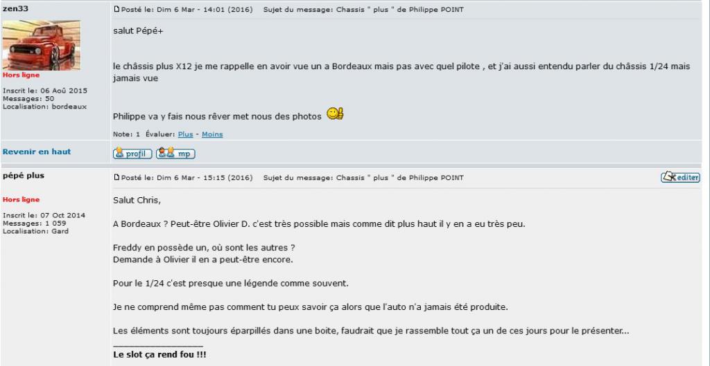

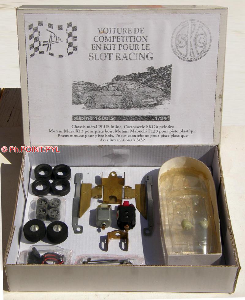

Je reviens sur ces 2 messages parus ailleurs il y a un an :
La question de Zen33 m'avait titillé et comme cette année j'avais décidé d'aller au Bordeaux vintage, j'ai fouillé dans mes cartons.
Effectivement un kit 1/24 avait été envisagé avec l'ami PYL fin des années 80 il me semble.
Celui-ci produisait la carrosserie de l'Alpine 1600S sous la marque SKC.

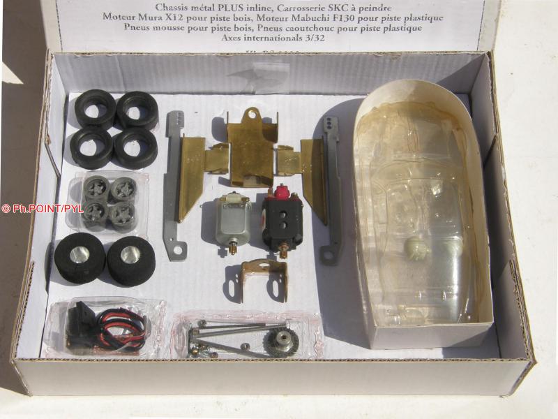

Le châssis provenait d'un kit Plus F1 qui s'adaptait parfaitement à cette coque.

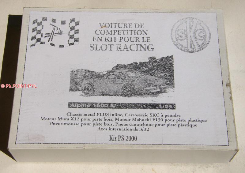

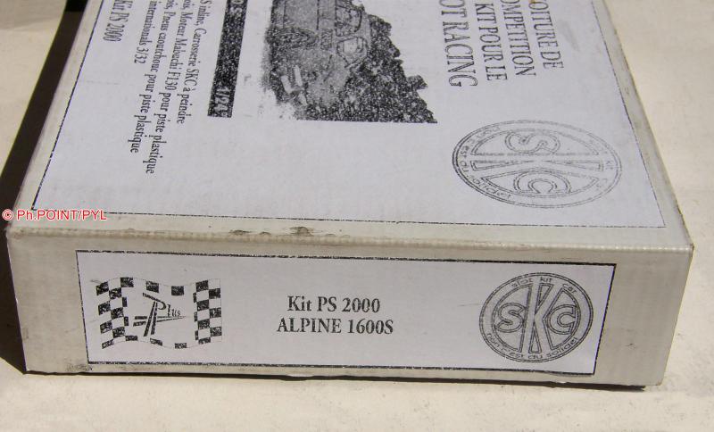

J'avais assemblé un tel kit " pour voir " dans une boite artisanale sous une forme très inspirée des kits des 60's, l'ensemble du couvercle étant simplement réalisé à la photocopieuse.
Malheureusement avec le temps j'ai un jour piraté certaines pièces du châssis et la boite et son contenu sont partis dans un coin.
Il manquait principalement la partie centrale avant et les 2 longerons en acier.
J'ai remis en place une partie centrale avant dans la boite malheureusement cette pièce n'était pas finie, les emboutis et les trous ne sont pas réalisés.
Pour les 2 longerons acier, j'ai démonté un châssis F1 existant pour avoir le gabarit et j'en ai réalisé 2 en plastique à l'identique que j'ai ensuite peints couleur métal.

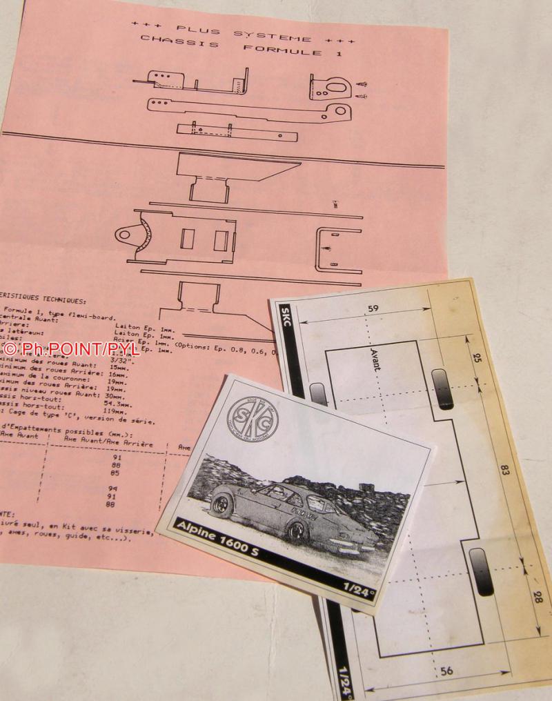

3 notices sont présentes dans la boite, 2 réalisées par PYL dont une m'avait servi à réaliser le couvercle de la boite et la 3° avec les caractéristiques du châssis.
Je n'ai jamais rédigé la notice de montage et pour cause le projet fut abandonné.
2 ou 3 détails particuliers :
Le kit serait livré pour pouvoir être utilisé sur piste plastique ou piste bois.
C'est la raison de la présence des 2 moteurs, un Mura X12 et un Mabuchi 130.
Même chose pour les jantes et pneus, 4 pneus caoutchouc et 2 pneus mousse pour l'arrière.
A noter les 4 jantes Cox. A cette période on trouvait ces jantes presque à la pelle et pour une misère.
C'était une idée comme une autre même si leur dessin est assez loin des jantes Gotti...

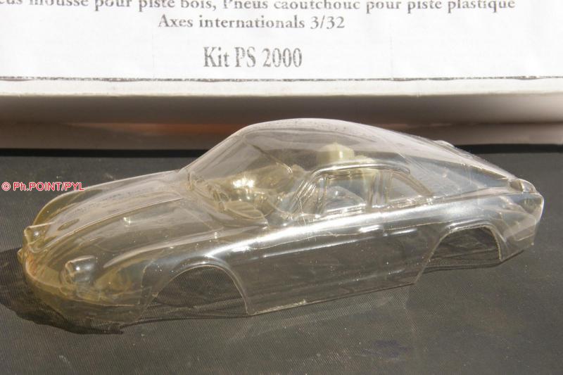

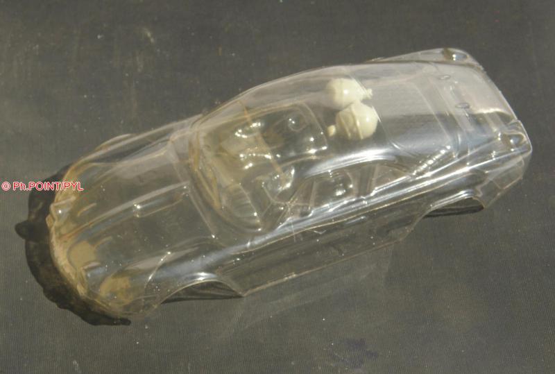

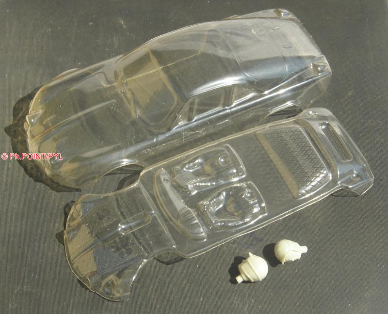

La carrosserie, très bien réalisée, est clipsée sur l'aménagement intérieur et non pas fixée sur le châssis.
C'est cet intérieur qui y est fixé, ce qui permet un démontage rapide.
Il restait à prévoir un système permettant de fixer cet intérieur sur le châssis.
Bordeaux fut donc le prétexte et j'ai pu présenter à Zen ce " mirage " presque d'origine cette année.
Bien sûr et malheureusement ce kit n'existe qu'à un seul exemplaire...
