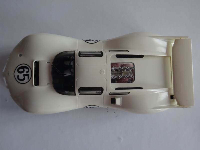

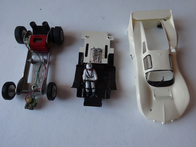

cette Chaparal 2 D a été montée a partir d'une réédition de maquette et des pièces repro qui actionne l'aileron AR tout le reste est d'époque
la maquette

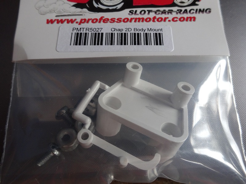

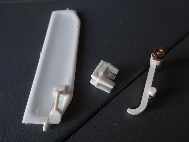

les pièces repro de l'aileron avec le support AR et la visserie

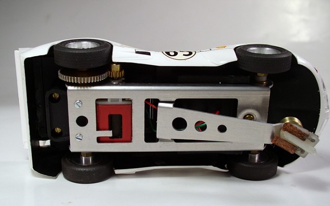

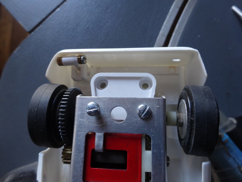

le mécanisme de l'aileron la vis et les écrous sont pour ajouter du poids,car a l’accélération le levier part en arrière et l'aileron devient horizontal au freinage le levier avance et l'aileron se redresse

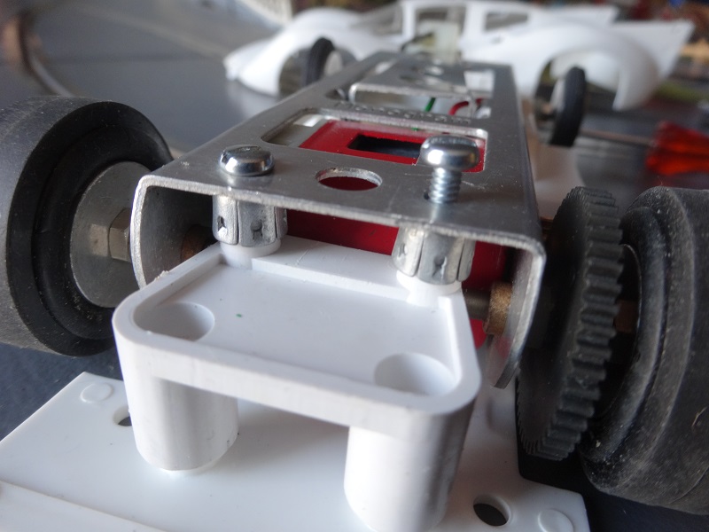

le support ar de carrosserie

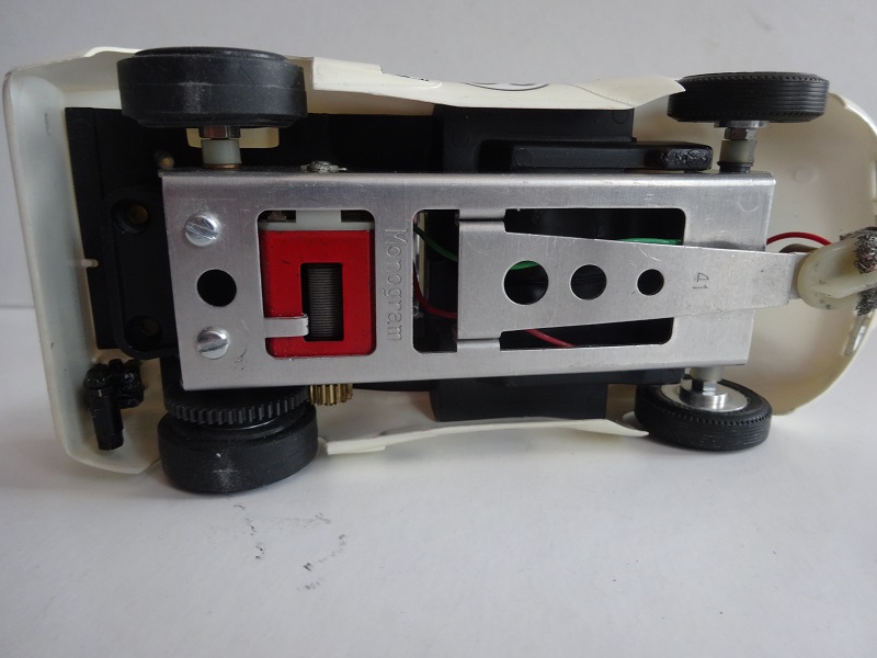

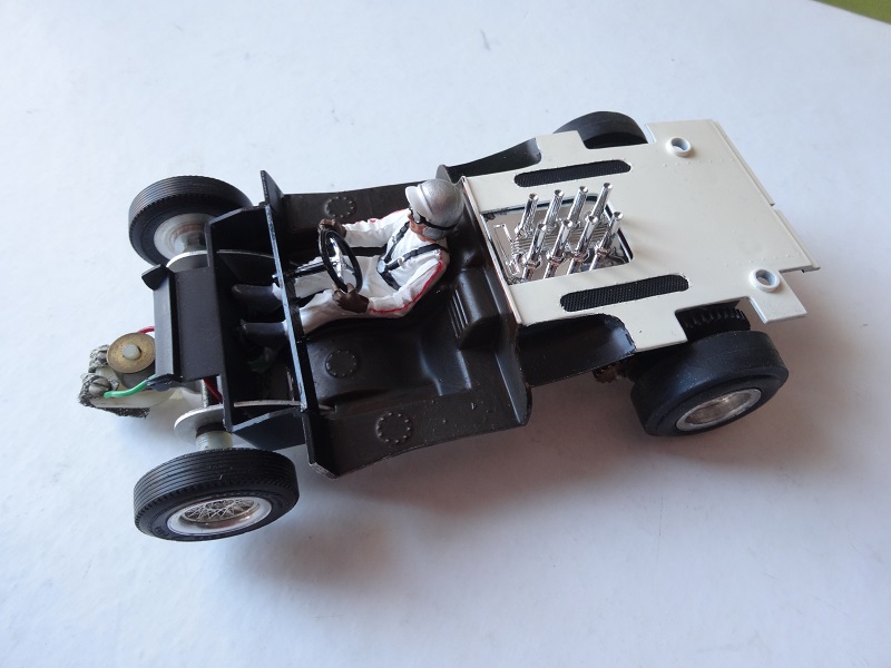

le châssis original Monogram et un repro (photo du net) la transmission n'est pas du même coté sur le repro le marquage Monogram a disparut mais il y a un marquage a l'intérieur

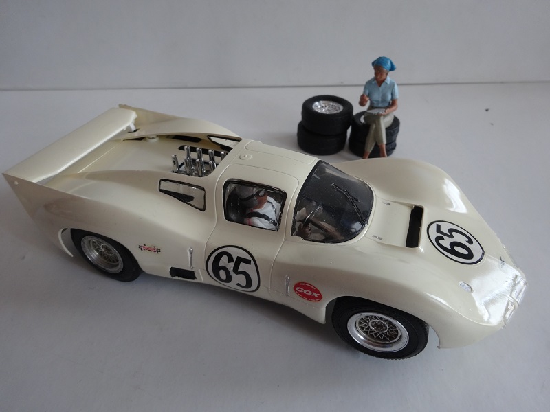

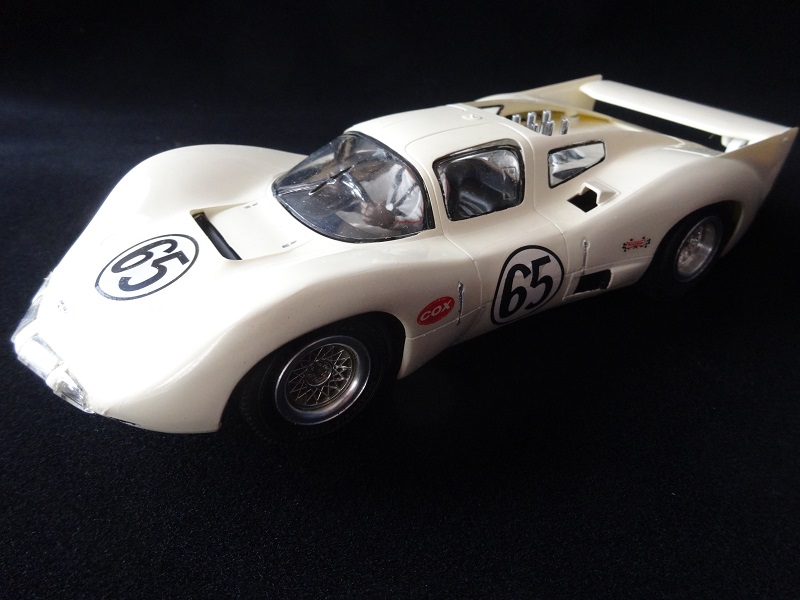

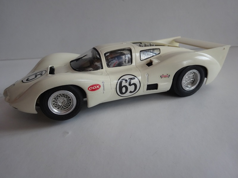

prête a battre le chrono

Sur la mienne, j'ai toujours un problème de moteur qui bouge et qui vient modifier l'entre-dents pignon/ couronne.
Messages: 824
MessagePosté le: Lun 12 Juin - 20:50 (2017)    Sujet du message: MONOGRAM CHAPARRAL 2 D 1/24
cela ne vient pas de la petite patte en alu très fragile qui tient le moteur dessous ? peut être percer la châssis et la cage pour mettre une vis ?
