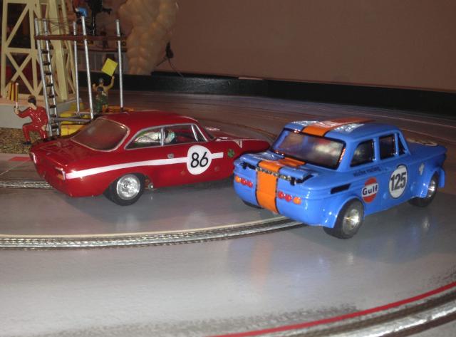

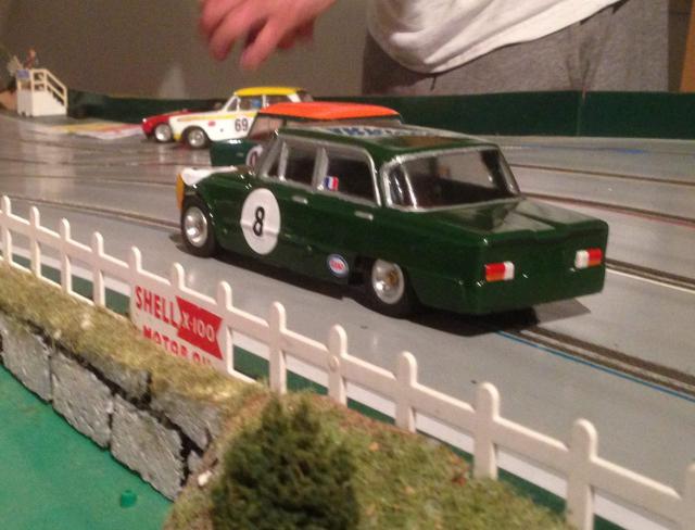

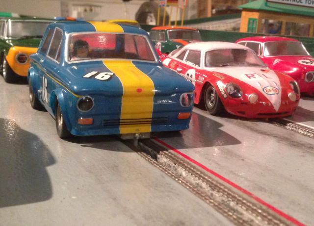

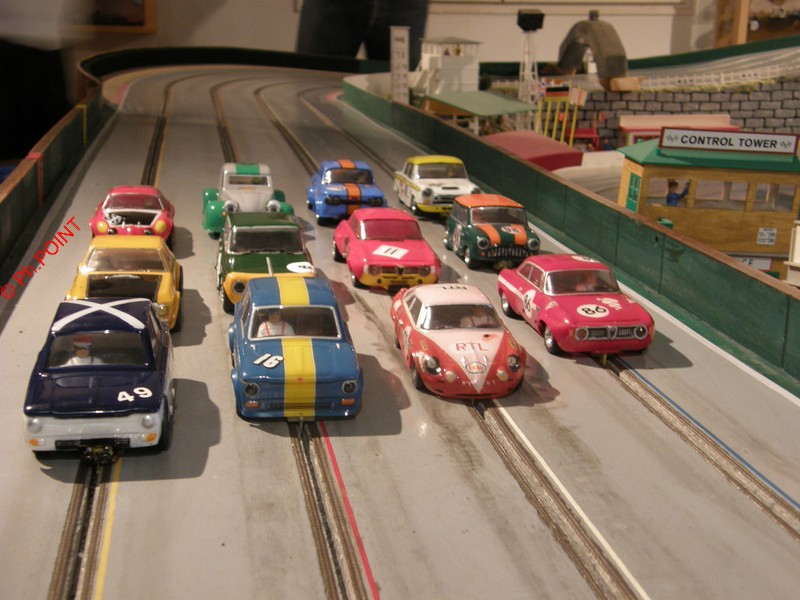

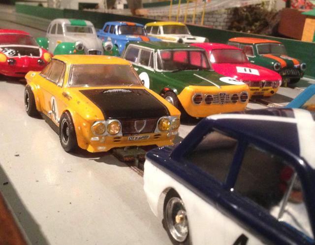

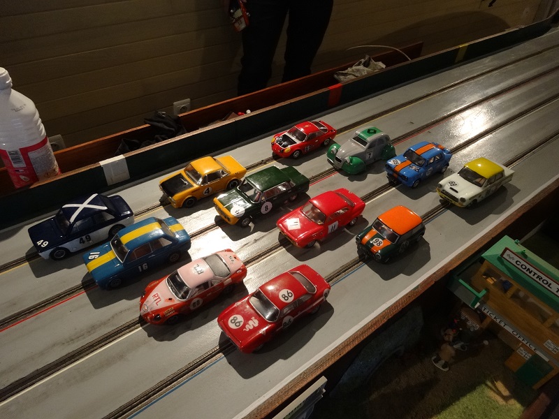

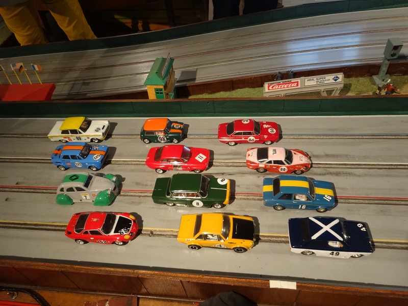

des copains du Gard on crée une coupe K&B,tout les même châssis ainsi que les moteurs et pneus mousse,la 1ere course a eu lieu le week end dernier sur une piste bois,12 participants venant de Toulon, Hyères ,Arles, Toulouse,Lyon et du Gard
donc châssis K&B et moteur Strombecker "Dévastator"
Hillman Imp
cela donne un beau plateau si on enlève le truc gris et vert avec un sigle Renault sur le toit
toute ces carrosseries sont des White Point
cela a donné de grosses bagarres,même si ces autos ne sont pas super rapides

Cette coupe K&B est née de la volonté de reproduire le Thophée Maxi 1000 qui existe en Historique.
Après pas mal de recherches le seul fabricant à proposer ce genre d'autos sur le marché au 24 est White Point.
On a donc trier toutes les autos qui ont existées avec des moteurs de 1300cc. Bien sûr certaines ont existées aussi avec des moteurs plus gros mais si on s'était limité à celles n'ayant pas dépassé 1300cc le plateau était très mince.
Il manque une Simca Rallye 2 au départ mais le pilote a eu un empêchement de dernière minute.
Tous les châssis et moteurs sont strictement d'origine.
Le moteur peut être utilisé dans 2 configurations, celle d'origine ou avec les supports d'axe arrière retournés pour le placer entre l'aimant et l'induit.

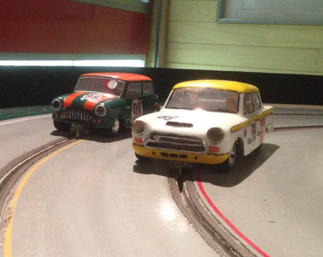

La seule modif autorisée concerne la Mini où il a fallut descendre légèrement les paliers d'axe pour monter des roues plus petites sinon le moteur traine sur la piste.
La Cortina n'est pas la plus belle mais elle a été assemblée en 2 jours comme voiture de prêt et particulièrement pour Gégé qui ne l'a pas cassé Mr. Green

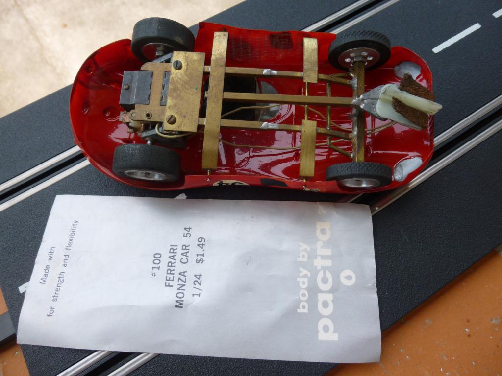

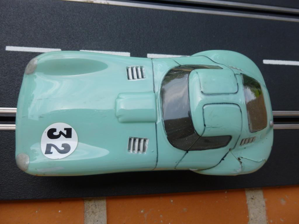

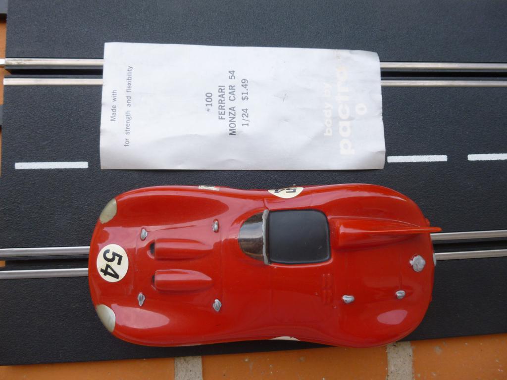

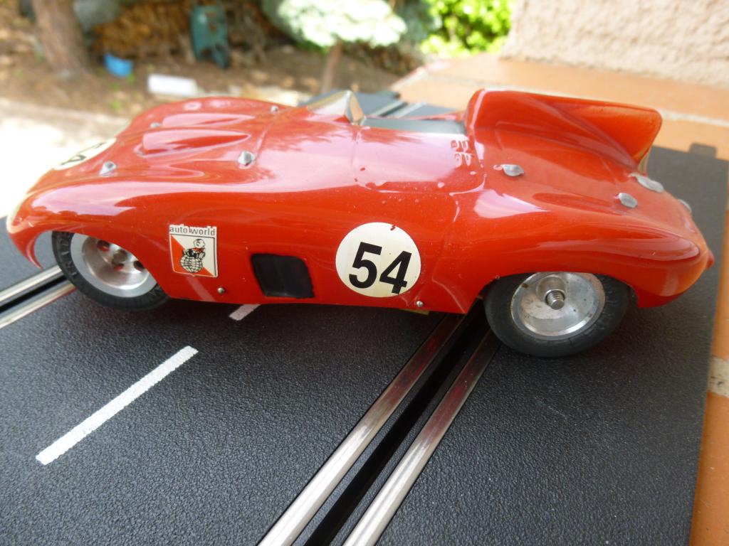

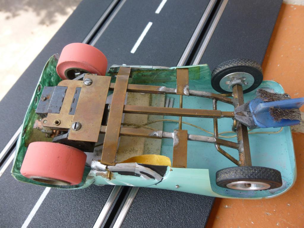

J'avais récupéré deux des voitures :
- ma "célèbre" Cheetah en acétate , vert pomme avec des pneus roses qui avait gagné à Bordeaux
c'est d'ailleurs depuis cette année là que les pneus doivent être noirs !!
- Cette Ferrari qui m'avait été offerte par Don ( encore merci ) pour récompenser ma chanceuse victoire de ce jour là .
MessagePosté le: Mer 17 Mai - 11:32 (2017)    Sujet du message: K&B White Point 1/24
Tiens ? V'là le pilote de la Cortina/Hillman Rolling Eyes
Est ce que le pilote éjecté de la Ferrari s'en est sorti indemne ? Mr. Green

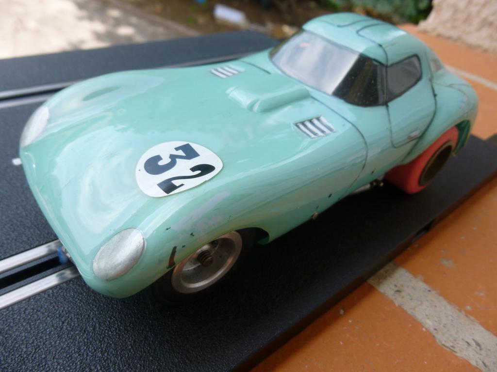

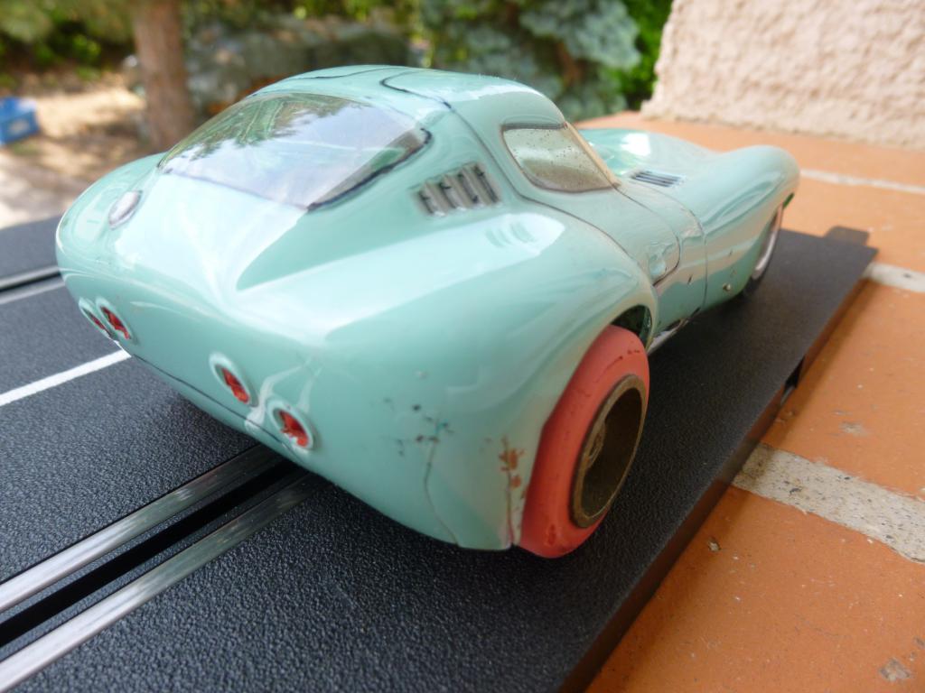

Ah , cette Cheetah ...
Elle a beaucoup souffert de mon pilotage "approximatif" , d'autant que je ne l'ai pas ménagée !
Elle a roulé a peu près partout , y compris à Aubais !
la carrosserie est bien fatiguée , mais quel plaisir de roulage
entre ce magnifique châssis , ce moteur coupleux et souple et ces pneus ... magiques !
Cheetah "32"

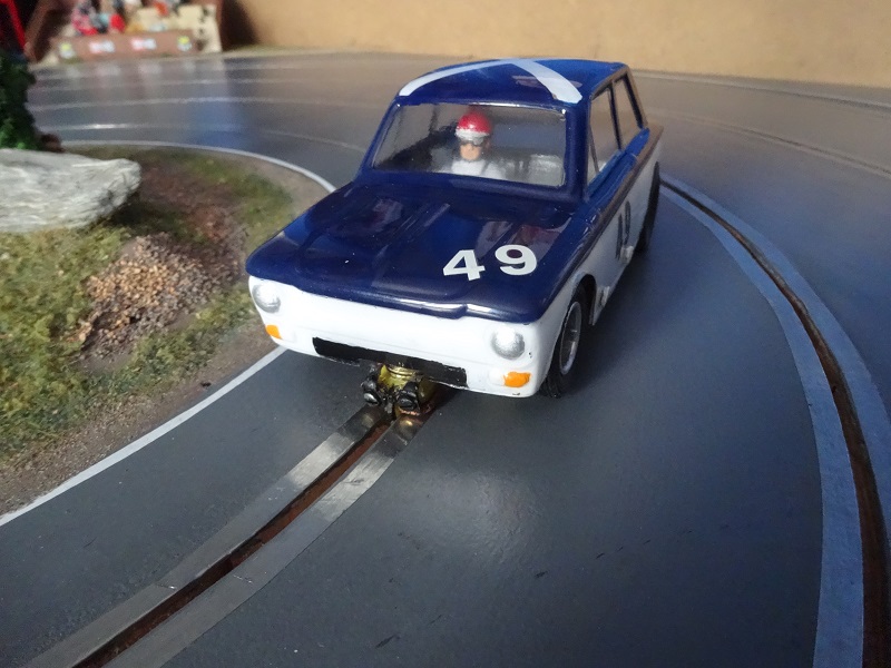

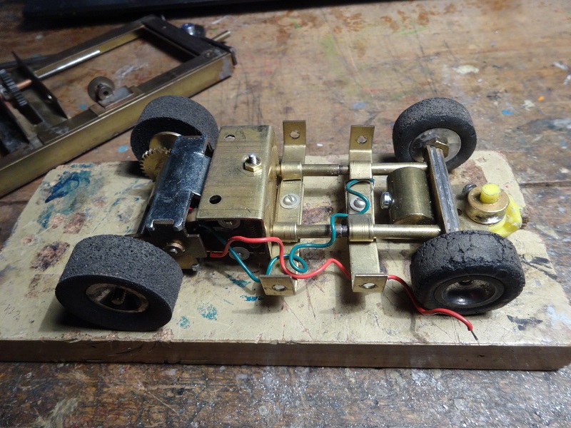

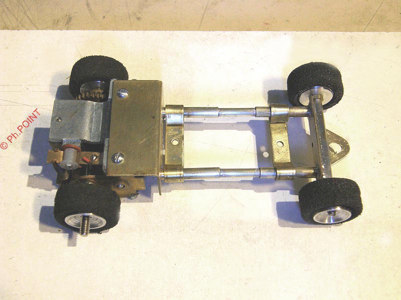

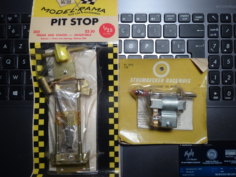

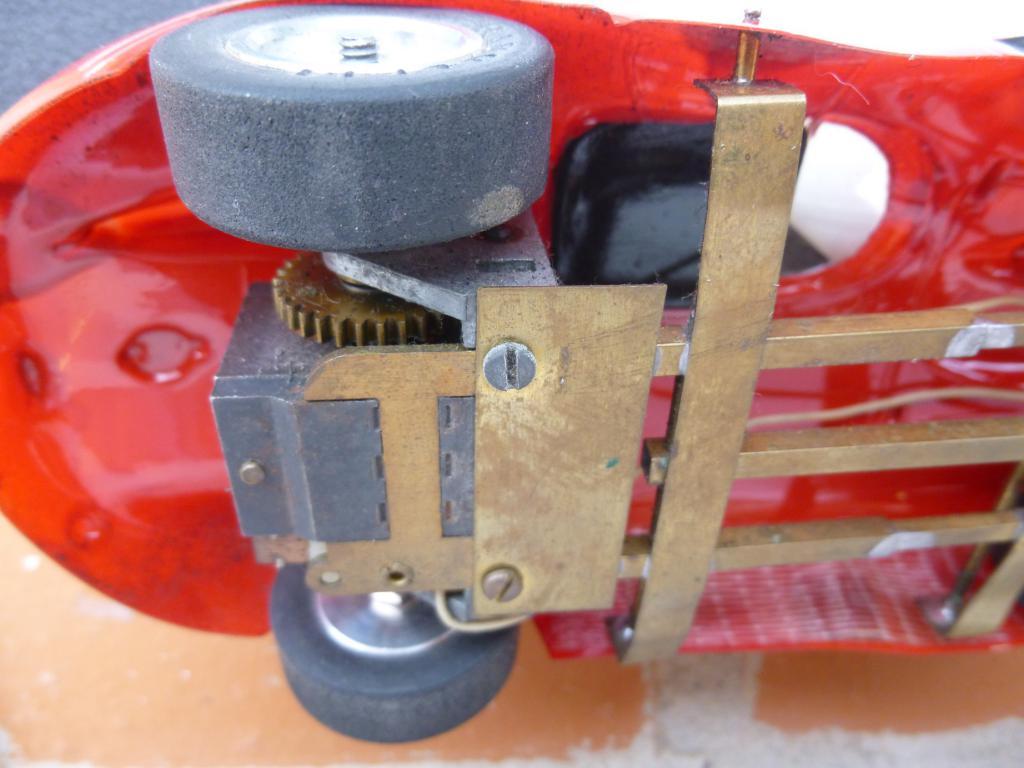

PP, je vient de remarquer quelque chose: le châssis K&B est conçu pour le DC704, donc avec l'axe au milieu du moteur, tandis que le Strombecker a l'axe derrère!
Il me semble que tu as fait une modif pour monter ce moteur, non?
Messages: 817
MessagePosté le: Mer 17 Mai - 19:50 (2017)    Sujet du message: K&B White Point 1/24

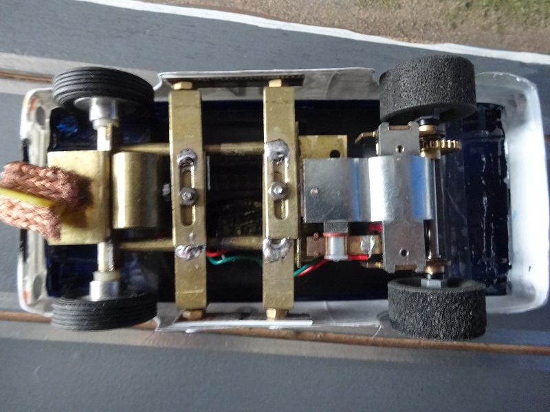

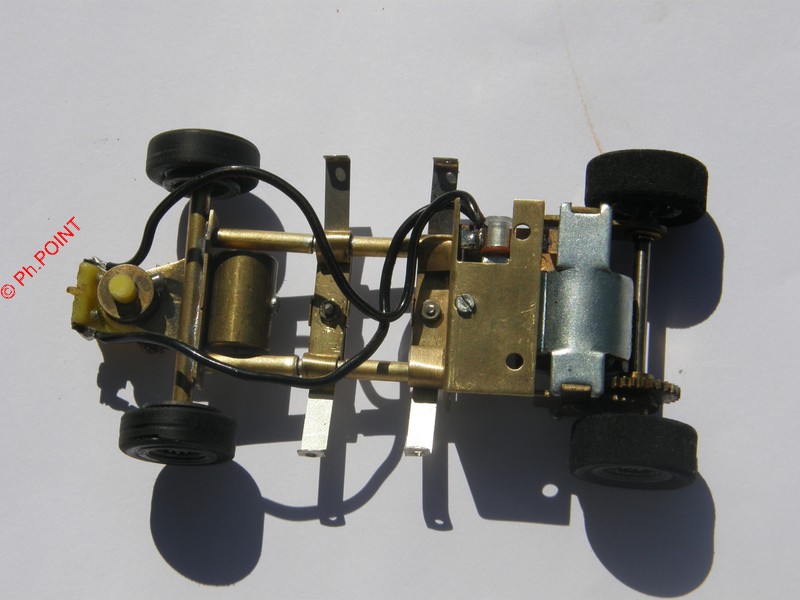

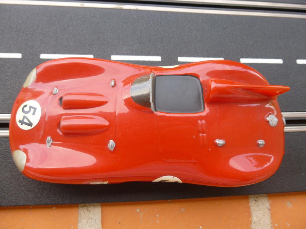

Don,les charbons touchent sur la partie arrière,j'ai mis une cale entre le moteur pour surélever la partie ar, PP lui a découpé la partie ar regarde la 2eme photo
MessagePosté le: Mer 17 Mai - 22:06 (2017)    Sujet du message: K&B White Point 1/24
Don, bien observé.
Mais le moteur Strombecker est comme le Pittman 703, il est symétrique.
Le 704 est identique au 703, seules les plaques latérales sont retournées pour passer l'axe entre l'induit et l'aimant.
On peut le faire aussi sur le Strombecker ou le Ram par exemple.
Le châssis K&B est prévu pour une version moteur de type axe entre induit et aimant.
Pour placer le Strombecker en version de base dans le K&B et comme l'a dit Freddy ci-dessus il faut ou bien mettre une cale entre le moteur et la plaque châssis ou bien faire une découpe car le charbon supérieur touche la plaque laiton.
Si on découpe on utilise la vis d'origine qui maintient les 2 plaques et l'aimant.
Si on place une cale entre le moteur et le châssis la vis est trop courte.
Par contre si l'on déplace l'axe entre l'induit et l'aimant le problème ne se pose plus.
Dans notre cas ici tout le monde a choisi de découper le châssis pour dégager le charbon supérieur sauf 3 :
- Freddy a mis une cale et l'Hillman bleu et la Mini ont l'axe moteur déplacé.
La configuration châssis découpé majoritaire :
Et celui de la Mini avec l'axe déplacé :
