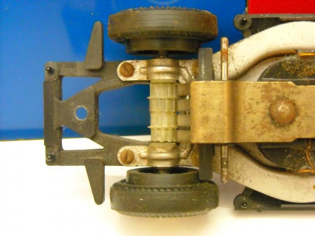

Circuit 24 avait créé des modèles compétiton de certaine de ses  voitures  Ferrari TR, Ford GT40, Matra 650 ( équipées de freins automatiques disait la pub)
les châssis comportaient les différences suivantes :
une bobine noire au lieu de blanche avec un bobinage différent pour plus de puissance
des paliers pour l'axe des roues arrières

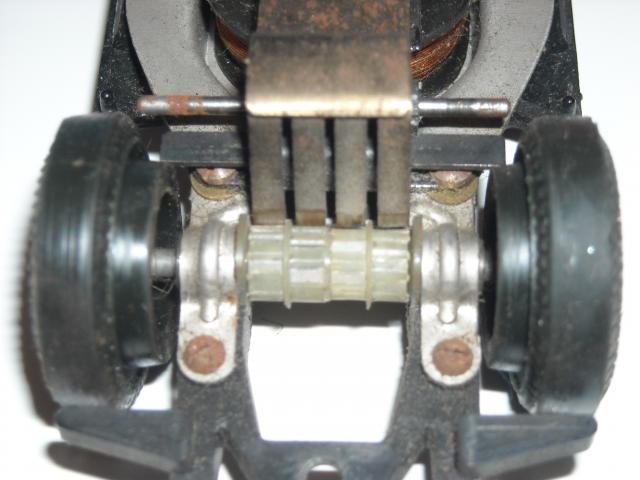

et un système de freinage avec une barre qui vient appuyer sur des collerettes sur le cotés de pneus
Quand le courant passe , la barre est attirée par l'électro aimant et remonte , quand le courant ne passe plus elle s'abaisse et bien freiner les roues

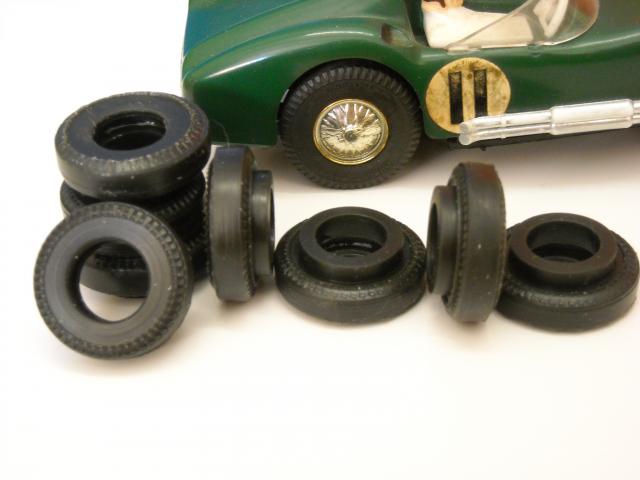

Des pneus uréthane munis de la collerette de freinage pour ces voitures compétition sont maintenant disponibles chez Slotcarstyres

Le système était astucieux Okay , mais n'a pas été adapté sur les dernières voitures à moteur Bulher
Il me semble avoir vu un principe identique que des 1/24 américaine , mais le patin venait freiner directement sur le flanc ou sur la bande de roulement des pneus
