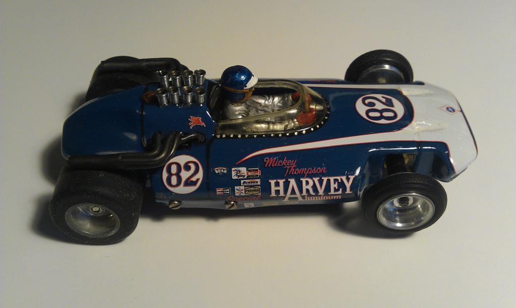

MessagePosté le: Sam 21 Jan - 16:26 (2017)    Sujet du message: Possesseur de dynamic?

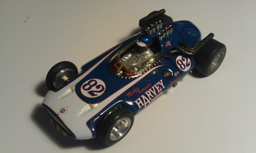

voila ma version mais moi j'ai monter un châssis buzco la planche de décalque  vient de chez indycals

bonjour
Merci pour la réponse ! Quelle superbe auto divinement bien décorée !!!!
je pense que la carrosserie est une Harvey (lancer?)
c'est vraiment une très belle auto ...

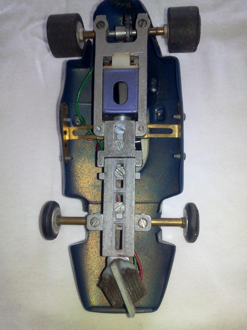

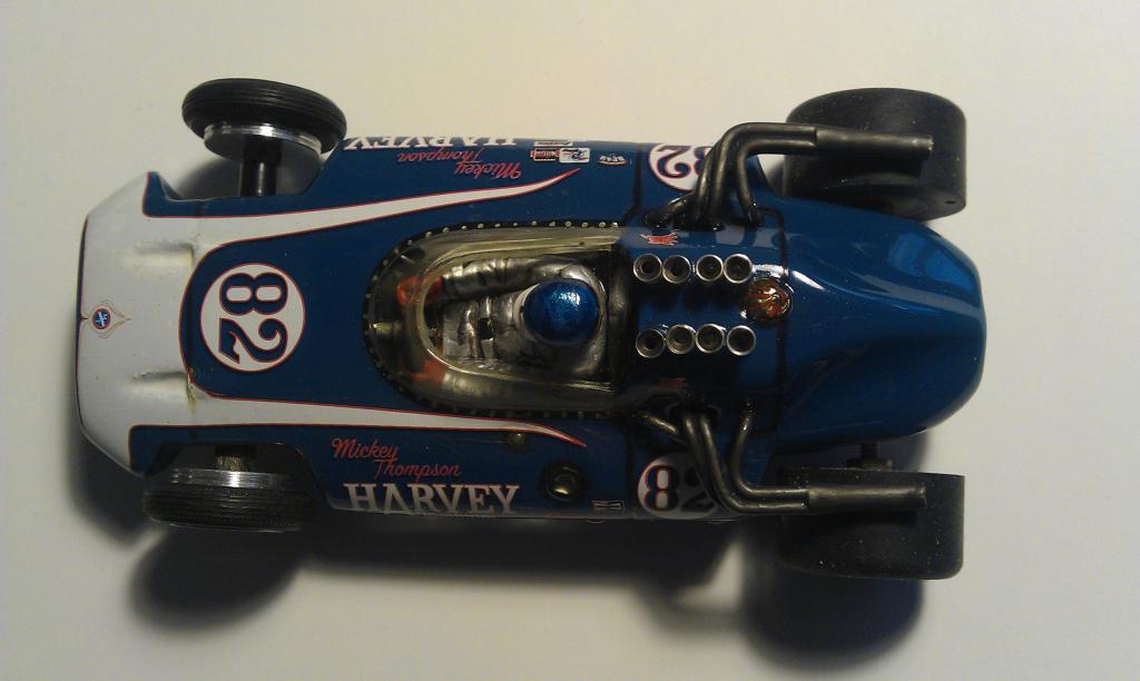

MessagePosté le: Sam 21 Jan - 17:06 (2017)    Sujet du message: photo Harvey Aluminium Dynamic

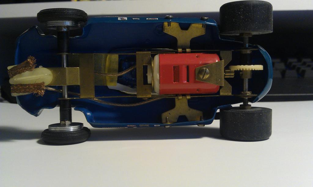

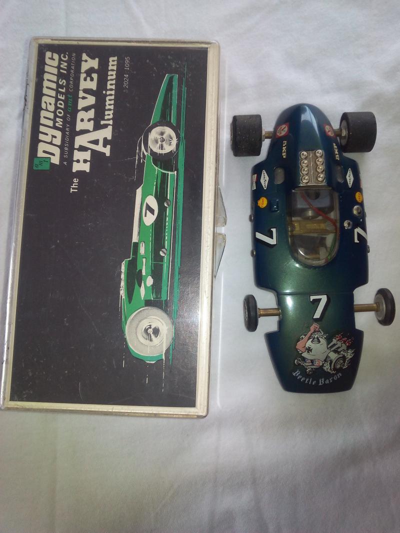

Voici quelques photos ...
url=http://slot-retro-forum.vraiforum.com/image/110/c/2/0/img_20170120_153403-1--516e912.jpg.htm]
[/url]
Cordialement
Messages: 986
MessagePosté le: Lun 23 Jan - 23:24 (2017)    Sujet du message: Possesseur de dynamic?
Super voiture Serge, et pas facile à trouver.
Ca m'a l'air bien sortie de boîte et un peu usée - que pense tu être manquant ou d'autre ?
PS: la voiture dans un catalogue, mais sans trop de détail... je ne pense pas qu'il y avait un article à l'époque sur cette voiture...

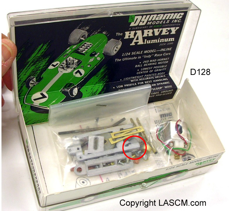

La voiture de Serge est équipée d'un châssis Dynaflex à l'avant et à l'arrière et c'est ce qui me choque.
L'envers de la boite d'origine montre un Dynaflex à l'avant mais pas à l'arrière ou l'on aperçoit pas les vis de la suspension.
Sur le kit du LASCM c'est visible aussi ainsi que le moteur 26D à cage chromée et non pas bleu.
Par contre rien ne dit que les 2 options n'ont pas existées.
Copyright LASCM http://lascm.com/Slot-Car-Museum/index.php?main_page=product_info&cPath…

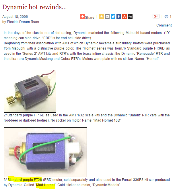

j'ai fait quelques recherches , il semble que lors de la fusion de Dynamic avec AMT le moteur Mabucchi FT26 (Mad Hornet) est devenu le moteur de référence utilisé sur les Slot, une petite étiquette doré sur  fond noir portant la mention Dynamic powered était collé sur le moteur ...
J'ai aussi trouvé que certains modèles était sortis avec les deux sortes de chassis ...

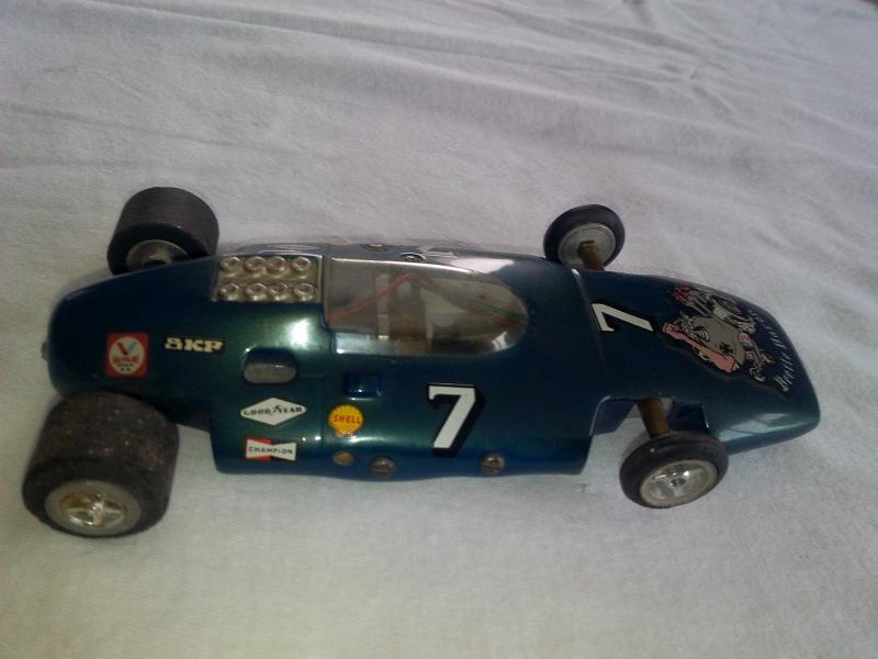

Ce qui m'interroge le plus c'est que j'ai eu deux Harvey et que toutes deux étaient dans la même configuration  Dynaflex et Mabuchi mauve ..Elles avaient été importées des USA en même temps que le piste de Bordeaux ...

Je ne sais pas à quel moment il y avait la transition, mais tous les modèles Dynamic qui sortait un peu plus tard avait le moteur 26D avec cage chromé, comme dans la photo du musée - la Ferrari P3...
Malheureusement, mon catalogue ne précise pas Dynaflex ou pas pour la Harvey, ni pour les autres d'ailleurs... C'est sûr que la Ferrari n'avait pas le châssis Dynaflex.

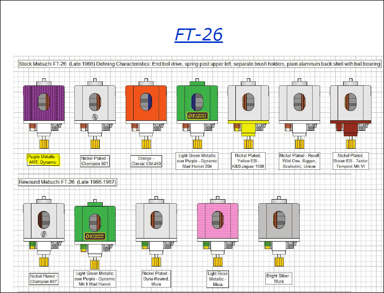

Un petit détail concernant les Photos du LASRM . Si l'on regarde la boite il est noté " 26d Mad Hornet ball bearing motor", hors le Mabuchi 26d mad hornet est de couleur mauve (photo 1
C'est curieux car  le mabuchi nickelé est juste un 26D il semblerait que  l'indication sur la boite ne correspond pas au moteur de la photo ... Peut être un question de stock, encore quelques  26D nickelé a écouler en fonction de la date de fabrication de l'auto ?  Il semblerait que le 26D Mad Hornet soit sorti en 1966 (photo 2)
Mystere Mystere !!!!!
D'après mes recherches la transition  Dynamic/AMT aurait eu lieu vers 1964 .Ce qui pourrait expliquer les différents moteurs utilisé ...
Comme tu peux voir (sur la photo 2)  ils indiquent aussi que la Ferrari 330 P3 serait sortie avec un moteur Mad Hornet ????
