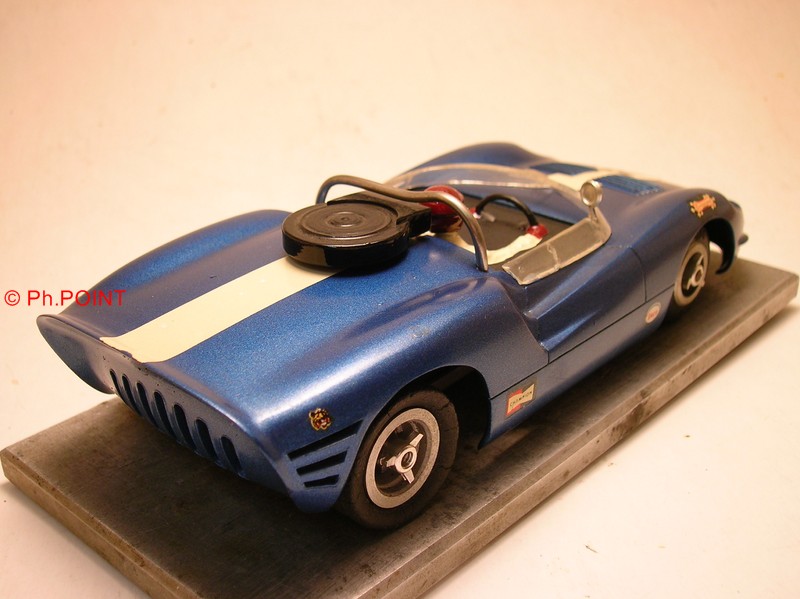

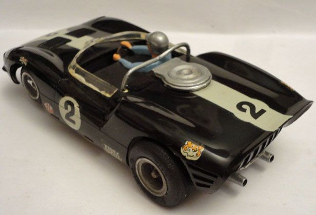

Je n'ai pas compris pourquoi avoir renommé ce modèle "The Swinger".
Pas un problème de droit puisque Hussein est mentionné dans la pub.
Ce serait donc le châssis qui justifie cette appellation.
Ce châssis est la version Dynaflex suspendu sur les 4 roues équipé ici du 36D et de l'articulation centrale "hinged".
La carrosserie est clipsée sur le châssis grâce à des rainures latérales dans les flancs dans lesquelles il vient s'encastrer.
Restaurée il y a longtemps car en très mauvais état, j'avais du coup rebouché les trous latéraux dans la carrosserie et contrecollé dans les flancs une barre en plastique reproduisant le même système.
De même j'ai reconstruit le filtre à air qui était manquant.
Il manque toujours les plexis de phares mais y en avaient ils sur la Dynamic ? Car sur la pub ci-dessus ils n'apparaissent pas à première vue.

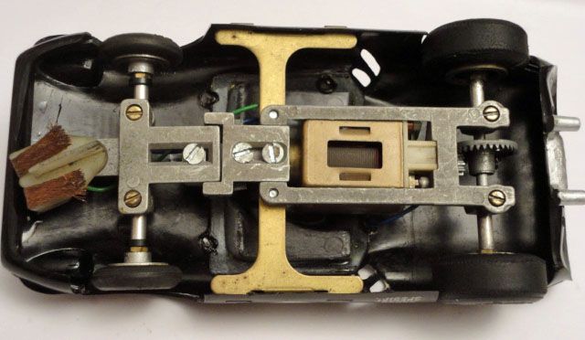

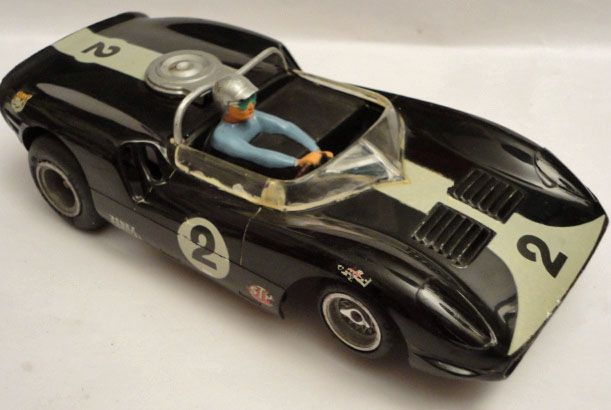

Voici la mienne...
Les jantes sont en fait très particulières, puisque ce sont des modèles Chaparral filaire - et que les avant ressemble plus à des 1/32 - on en trouve de temps en temps sous blister, mais les arrières sont plus difficiles à trouver! La carrosserie est toujours noire aussi (et il semble qu'on peut trouver la AMT Hussein avec cette carrosserie, mais ce n'est pas courant! (si je trouve des jantes correctes dans mes boîtes, je te les envoie...)

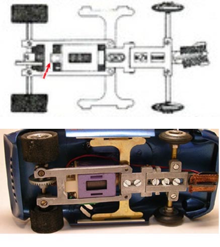

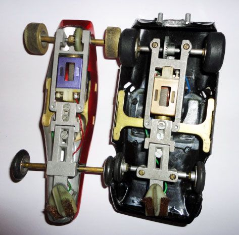

J'ai retrouvé le train avant spécifique !!!
Messages: 681
MessagePosté le: Mar 3 Jan - 15:51 (2017)    Sujet du message: DYNAMIC Zerex Hussein 2 "The Swinger" 1/24 kit
Bingo!
Faut que je regarde ma Bandit aussi pour voir si c'est le même, ou si les 2 sont un peu différent (plus large pour la Swinger?).
Voici la photo - encore une fois, ma mémoire me joue les tours! Bien sûr les 2 pièces sont intégrales, mais l'un est Dynaflex et l'autre normal - et en effet, celui du Swinger est plus large:
MessagePosté le: Mer 4 Jan - 01:16 (2017)    Sujet du message: DYNAMIC Zerex Hussein 2 "The Swinger" 1/24 kit
Hé ben non, pas bingo.
J'ai démonté les 2 châssis pour rien !!!
En effet le tongue+Dynaflex que j'ai montré en photo plus haut est trop long d'1 cm et c'est sans doute pourquoi je ne l'avais pas installé.
Celui-ci est celui de la Super Bandit, sans doute un reste car j'en ai eu une à l'époque. Je crois que j'ai encore la cage verte.
Celui de la Bandit comme la tienne avec train avant intégré n'a pas le Dynaflex.
C'est le même que celui de la Ferrari P3 mais avec un échelon en moins.

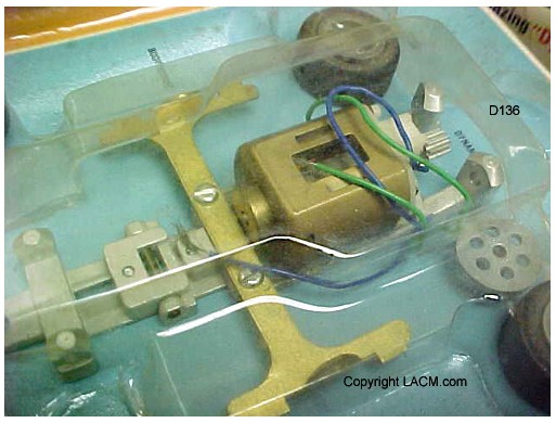

Pendant que j'y étais et que l'auto était démontée j'en ai profité pour inspecter le 36D bleu Dynamic avec sortie tête.
La peinture des ergots ne présente aucune écaille et il n'y a aucune trace d'outil dans les encoches de la tête quand on force pour écarter les ergots.
Ce moteur est donc strictement d'origine...
Peut-être le #610 type 600A mentionné dans le "Technical Journal" ???
Il ne me reste plus qu'à tout remonter comme c'était Sad

Et en plus, je suis en train de restaurer un P3 de Dynamic, et je n'avais pas fait le lien - c'est bien un Dynaflex?
Mais AMT/Dynamic n'a jamais fait un 36D de cette couleur avec sortie tête... à ma connaissance. Le seul du genre, avec palier flottant, est le Royal Bobcat de K&B...
Les SME était "scellé" aussi, mais on les démontait sans que ça se voit...
