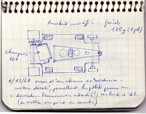

En fait, je n'y avais pas pense avant 1970 parce que je n'avais jamais possede un circuit en plastique avec rails en fer blanc avant de me troiuver devant ces elements HO de chez Aurora, et c'est par pur accident que cela est arrive... chance pure, pas d'idee de genie!
En France, tout ce qui m'interressait etaient les voitures au 1/24me sur piste bois avec rails en cuivre, donc... pas d'opportunite a se gratter le cerveau...

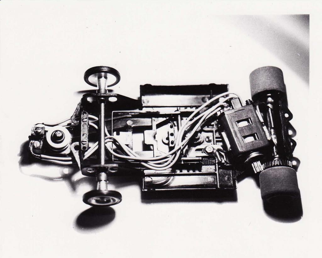

Toutefois je pensais quand meme a des bricoles qui se sont revelees efficaces. comme en 1967, donc avant la "revolution" de 1968, de mettre le moteur d'un chassis Russkit "Carrera series" en angle apres avoir rabaisse les roulements a l'arriere pour mettre des pneus plus petits... et le resultat... super! Okay
J'avais suivi avec ceci (ci dessous) mais c'etait moins bon (trop flexible et le drop arm pas efficace, ca ruait!) et j'avais laisse tombe, seulement pour tomber de haut en Avril suivant quand j'ai vu les journaux!
Comme quoi on est pas des genies! Mr. Green

Dis donc c'est un Carrera ça pas un Russkit Mr. Green

Lis bien le petit carnet et le message:
1/ Chassis Russkit "Carrera Series" (en aluminium) avec moteur Champion "507".
2/ Chassis Carrera plastique avec moteur Buhler et induit Mura.
Wink

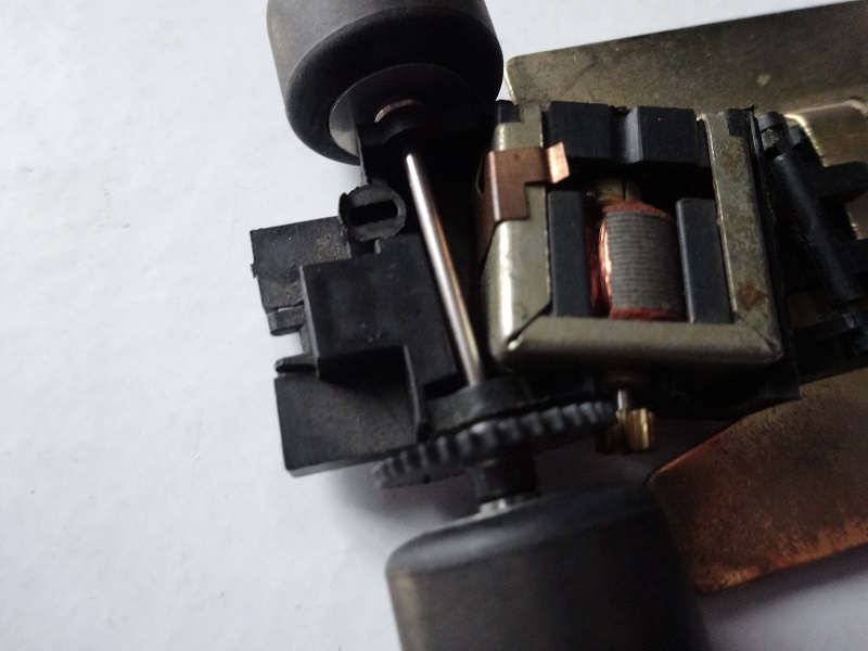

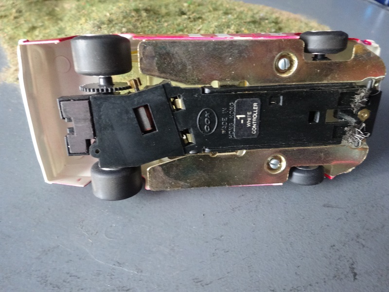

J'ai la Chevelle , mais il n'y a pas d'aimant sur mon châssis ? je savais qu'il devait y en avoir un , mais je ne sais pas comment il tenait sur le châssis
quand je compare mon châssis avec celui de t photo , sur mon moteur , il n'y a pas la petite pièce en laiton à l'arrière du moteur , était ce justement un clips qui tenait l'aimant
autre petite différence , sur mon châssis c'est une lamelle qui va de la diode à la tresse
Messages: 827
MessagePosté le: Dim 25 Déc - 13:11 (2016)    Sujet du message: Eldon & Cox
Bruno ,l'aimant est fixé dans un support qui est clipsé sur le châssis

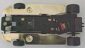

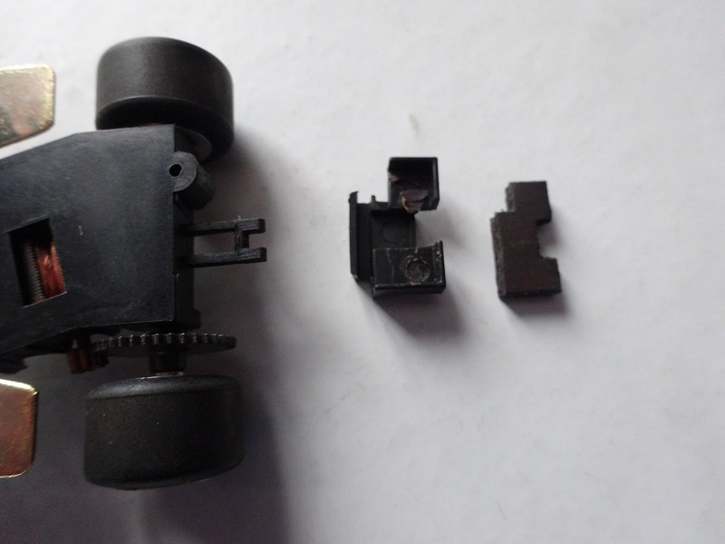

En fait il y a eu deux versions, pour des raisons strictement politiques. Comme je l'ai dit, la "magnet traction" n'etait pas la bienvenue pour tous (meme aujoud'hui d'ailleurs, les choses n'ont guere changees!  Rolling Eyes ).
Donc la premiere version avait une "boite a aimant" attachee a l'arriere du chassis (la piece en cuivre ne fait que comme sur une voiture TSRF de nos jours, shunter le porte charbon sur le moteur, et le contact and laiton fait la connection a la tresse sur le guide) pouvait etre enlevee si desire.
Pour moi c'etait une maniere d'imposer mon idee avec toute la diplomatie necessaire...
Mais une fois que les clients ont trouve cela plutot bien, le moule a ete modifie et l'aimant installe en permanence, voir ceci:

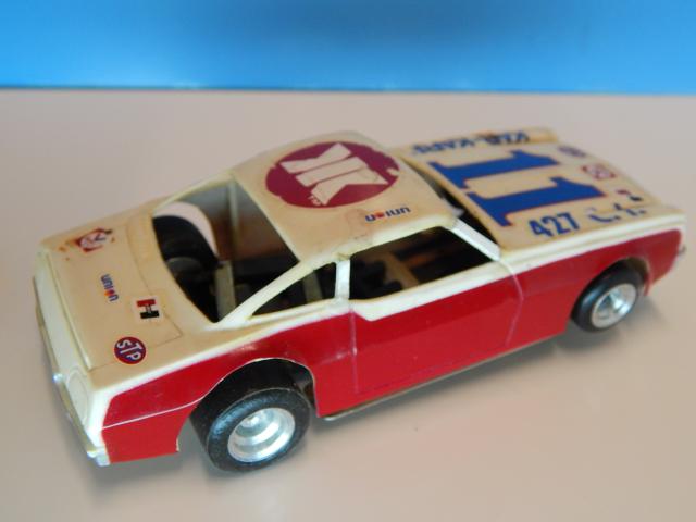

Malheureusement pour votre Chevrolet, DB-R64, quelqu'un a sauvagement attaque les ailes arrieres...  Neutral
Si vous avez un jeu de decalques en rabe, je peux pournir a un prix raisonnable une carrosserie neuve mais toute blanche, sans la peinture de l'usine.
