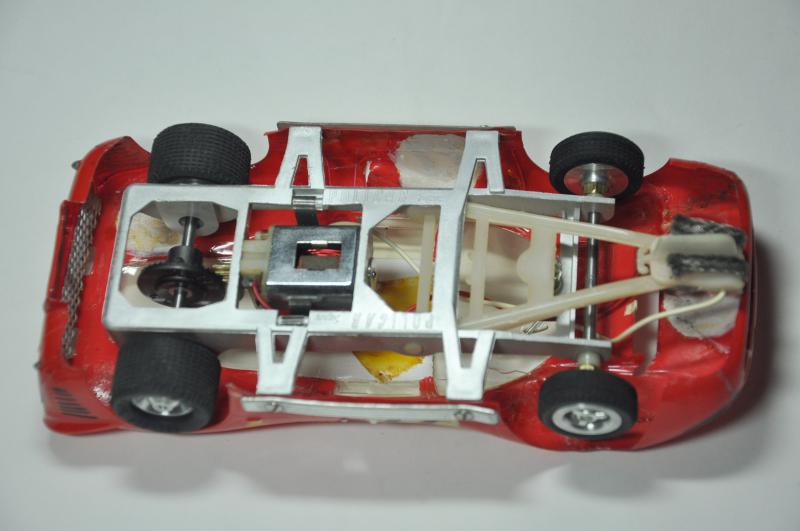

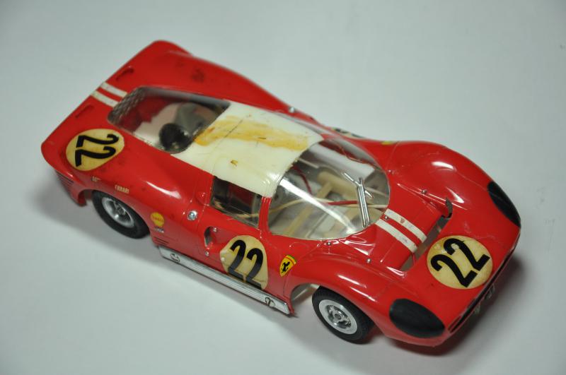

J'ai récemment remis en état un châssis à qui il ne manquait qu'une roue.
Le moteur est un 26D, mais semble spécifique. Il est frappé Policar sur la cage.
N'ayant pas de carrosserie, je lui ai greffé une carrosserie de Ferrari P3 Lancer d'époque qui a beaucoup souffert, mais je lui trouve beaucoup de charme.
Ca fait un ensemble sympathique que je vais pouvoir aller tester au club, il parait que ce châssis est plutôt efficace.
Mais vos pourrez sans doute nous en dire plus sur cette série  Mr. Green

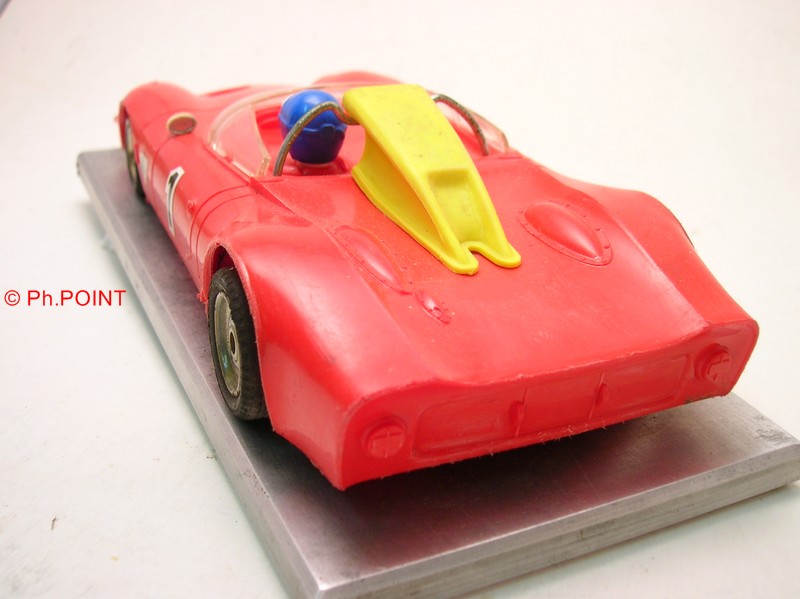

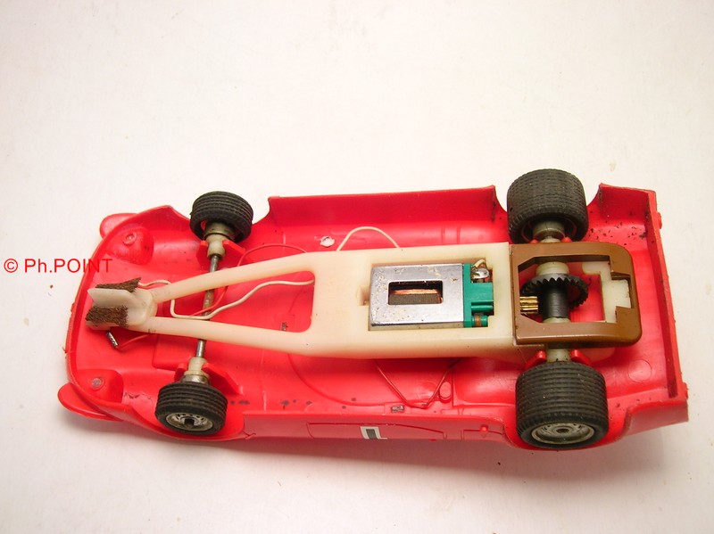

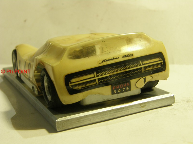

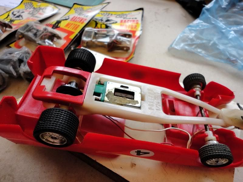

Policar a produit 8 modèles au 1/24 dans 2 séries différentes.
1) Autovetture (voitures) terme seul et non pas "racing" comme dit sur le site.
Cette série est équipée d'un châssis IFC en nylon.
Le moteur est un Johnson 222 avec une tête verte et frappé Policar N°3 sur la cage. Pas vraiment violent je pense qu'il est identique à celui des Scalex 1/32.
Les carrosserie sont en plastique souple genre Cucaracha ou Circuit 24.
Jantes plastique montées à force de petit diamètre et pneus taille basse.
Les autos sont très stylisées dans l'esprit "slot" et non pas comme les dessins du catalogue.
La Dino et l'Alfa 33 sont les plus courantes même si elles ne sont pas vraiment faciles à trouver car ce sont celles qui équipent les coffrets de base tout au moins tous ceux que j'ai vu.

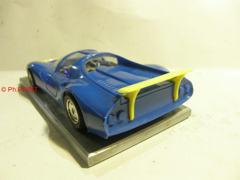

L'Alfa 33

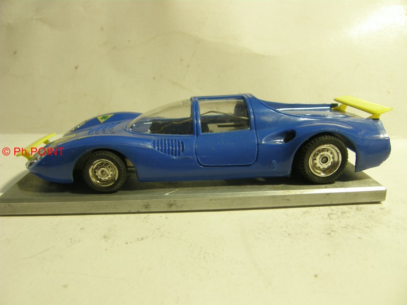

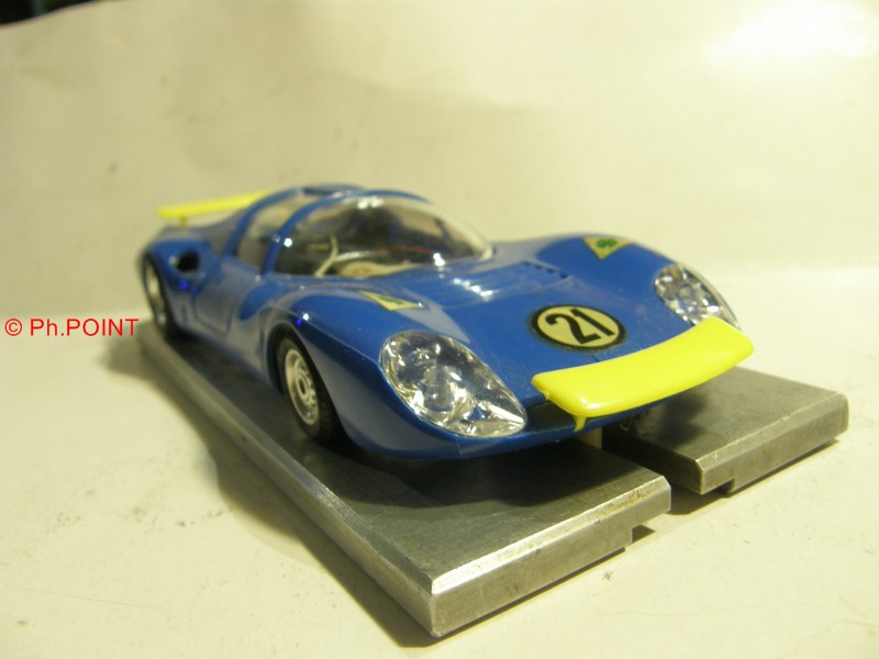

Les photos qui suivent ne sont pas terribles, je ferai des photos demain, là j'ai la flemme...

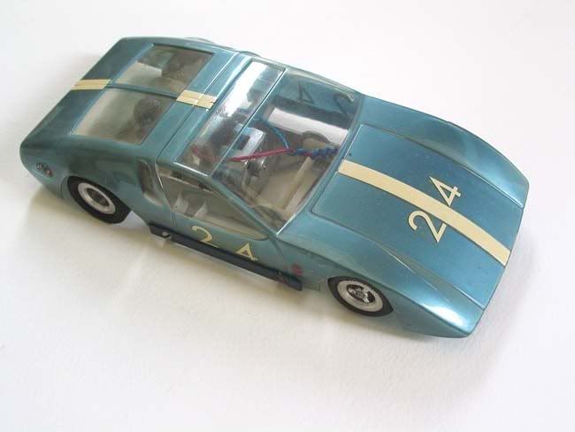

La Dino Pininfarina

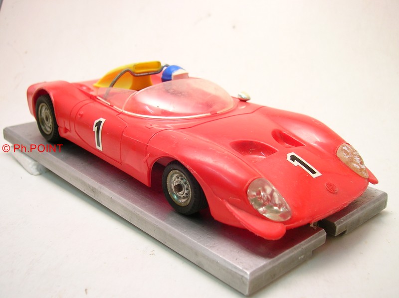

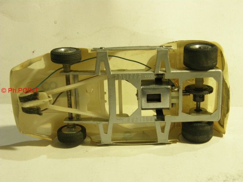

2) Autovetture Super
Aucun rapport avec la série précédente
Ici les carrosseries sont thermoformées.
Le châssis est plus classique avec un bras de guide. Détail intéressant il est équipé d'une butée de réglage de hauteur à vis.
Les jantes sont en alu filetées au standard 1/8" et 5/40.
Les pneus sont différents marqués Policar Super 25x15 à l'arrière.
Le moteur est un Jonhson 332, copie du 26D que je n'ai jamais vu ailleurs. Peut-être Philippe ?

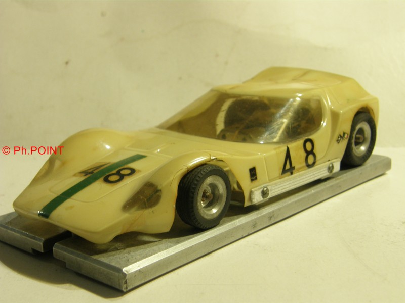

Osi Scarabeo.
La coque est en très mauvais état mais effectivement ça parait plus ou moins introuvable et en plus je ne cherche pas.
Alors forcément Mr. Green

Au fait, le châssis est en quelle matière?
PS: JL, ta vieille carrosserie Lancer se présente pas mal de tout!

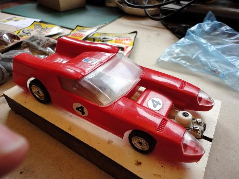

Et l'Osi Bisiluro (merci à un très gentil copain pour l'échange)
