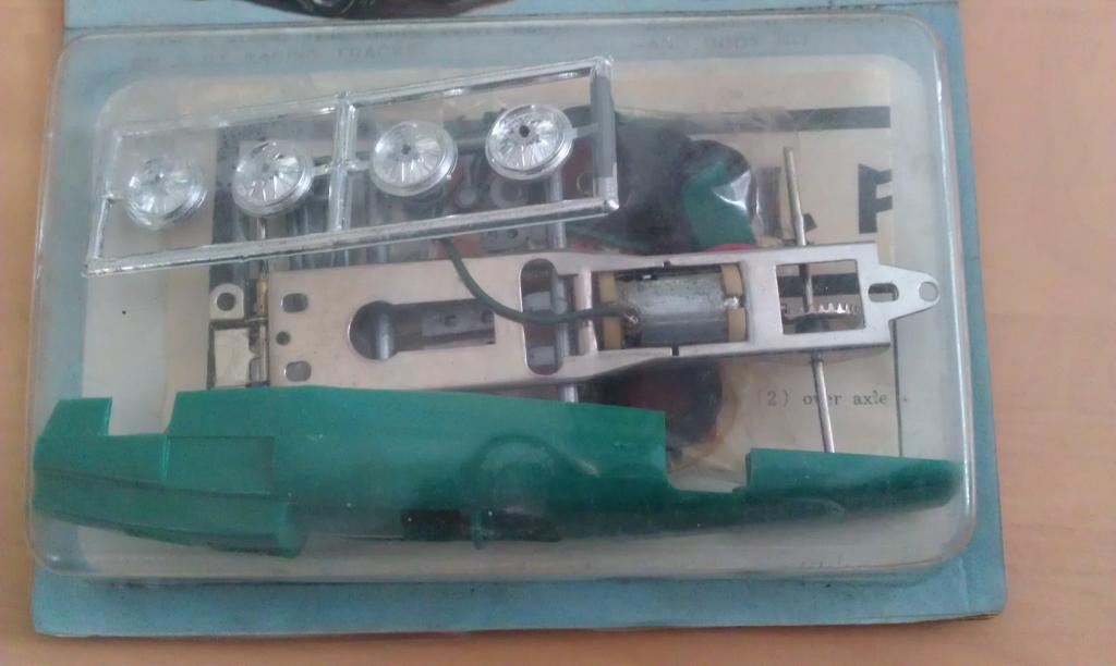

salut les amis voila un joly petit kit blister de la marque tokyo plamo  , alors dilemne pour moi quoi faire monter kit  et le ranger en vitrine a coter des autres f1 ou le mettre de coter et peut être l’échanger , alors une question pour les vieux ou les pro des japonaise ce kit est il rare ou pas par avance merci petit fred.
MessagePosté le: Sam 17 Sep - 12:12 (2016)    Sujet du message: Publicité
MessagePosté le: Sam 17 Sep - 18:07 (2016)    Sujet du message: tokyo plamo BRM kit 1/24
Je ne sais pas vraiment Fred, mais à mon avis c'est plutôt râre! Peut être que Nicolaslot sur FOLM aura une idée ?
Messages: 143
MessagePosté le: Sam 17 Sep - 18:24 (2016)    Sujet du message: tokyo plamo BRM kit 1/24
je lui est poser la question il ma dit que je pouvait ouvrir et monter le kit mais je sais pas j'en voie pas passer toute les semaine ces kit

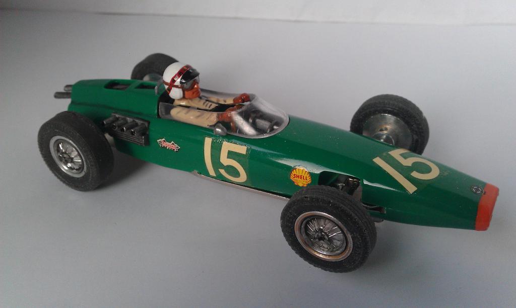

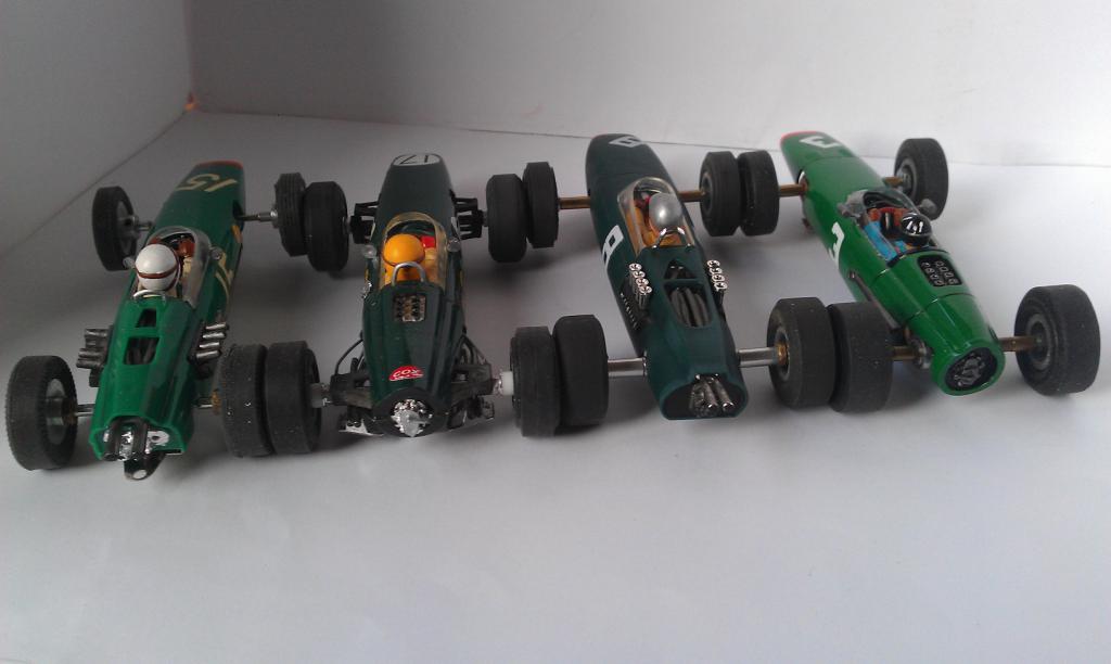

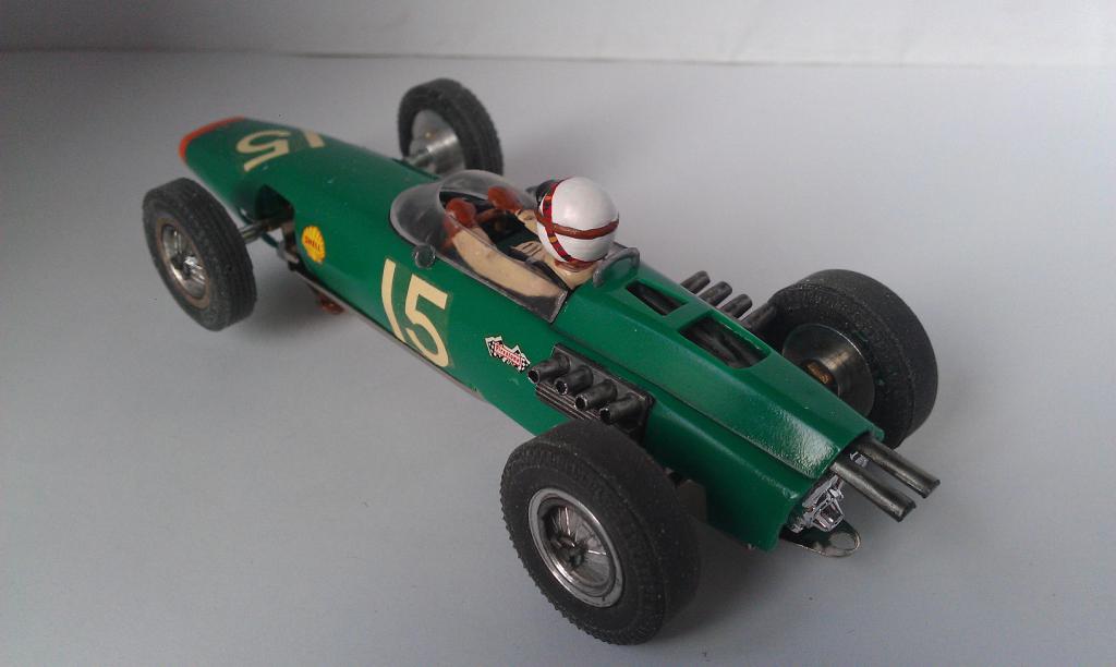

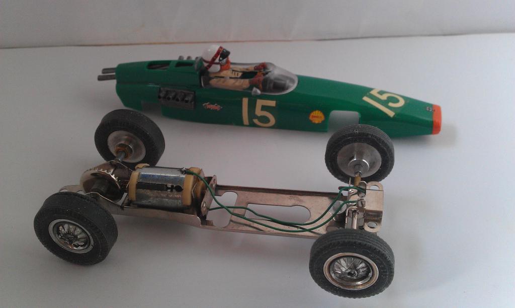

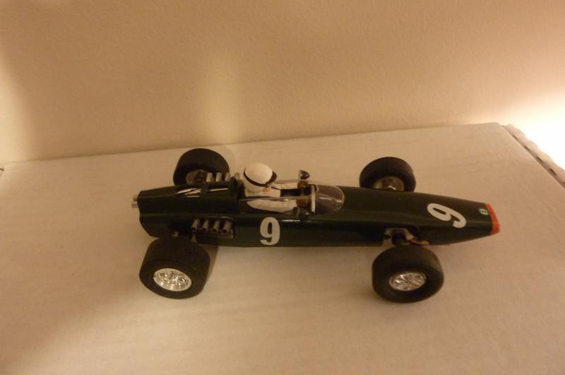

bon j'ai ouvert le blister c'est un jouet motoriser a pile presque du slot on en est pas loin , j'ai juste mis un guide et des jantes alu pour l’échelle c'est bien du 1/24 regarder a coter des ces copine ,prochaine étape la tester chez freddy a + petit fred .
MessagePosté le: Sam 21 Jan - 17:24 (2017)    Sujet du message: tokyo plamo BRM kit 1/24

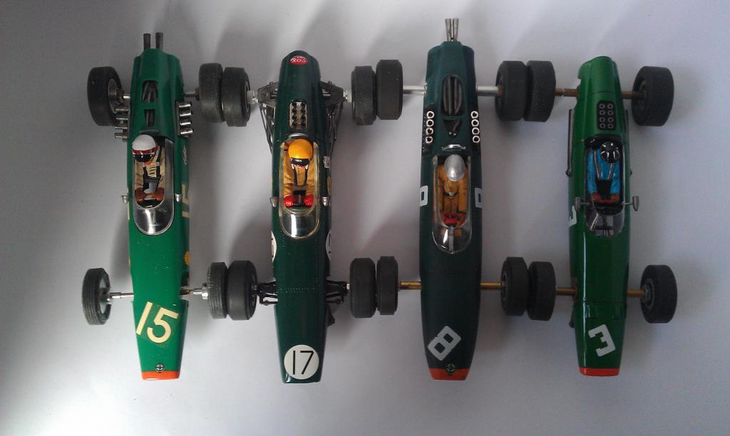

Un beau quartet Fred!
J'aime bien le look du dernier...
Les axes me semble bien petit - t'a du adapter les jantes?
Messages: 143
MessagePosté le: Sam 21 Jan - 18:45 (2017)    Sujet du message: tokyo plamo BRM kit 1/24
oui don entretoise pour les axes et j'ai tourner les jantes plastic pour les insérer dans les jantes alu

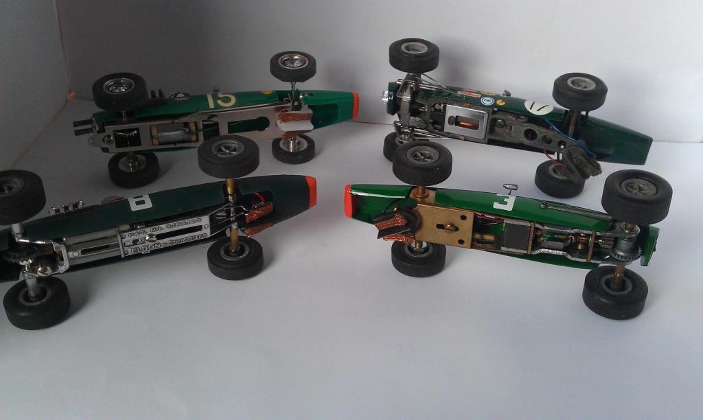

Sympa cette version de la BRM, je me demande si celle-ci a existée en version slot mais je ne suis pas spécialiste des modèles japonais.

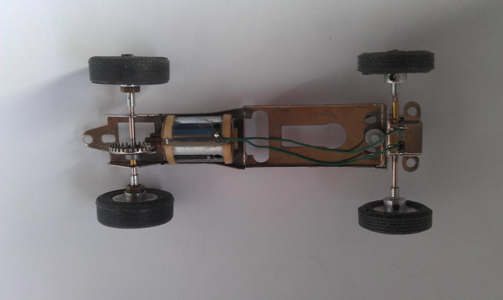

Attention xbox, ce moteur est en 3 volts !!!
Pour cette basse tension les moteurs ne sont pas équipés de vrais charbons, ce sont de simples lamelles en laiton avec de la graisse qui frottent directement sur le collecteur.
Si tu envoies du 12v là dedans les lamelles ainsi que le collecteur vont brulés en moins d'une minute Rolling Eyes
Messages: 143
MessagePosté le: Lun 23 Jan - 19:22 (2017)    Sujet du message: tokyo plamo BRM kit 1/24
merci pépé ta bien fait de passer par la j'allais tout cramer , je lai quand même tester avec un petit transfo 4,5 volt et ça tournait pas mal , a voir sur la piste chez fred pour le roulage .
Messages: 1 324
MessagePosté le: Lun 23 Jan - 19:32 (2017)    Sujet du message: tokyo plamo BRM kit 1/24
Oui ça tourne mais pas longtemps. 4.5v ça va encore.
Si tu veux absolument garder le moteur d'origine voilà ce que j'ai fait sur certains moteurs de ce genre.
- Adapter un autre induit genre 16D s'il n'est pas trop long ou FA130 moderne. Sinon, rembobiner simplement avec un petit fil.
- Souder sur les lamelles existantes des vrais charbons. Tous ne sont pas soudables à l'étain. Tu peux en récupérer sur des moteurs où ils sont soudés ainsi sur des lamelles laiton comme les vieux Scalex (Triang) ou genre Pittman que l'on trouve plus facilement.
Et là plus de problème sous 12v.

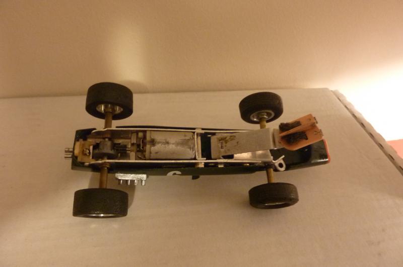

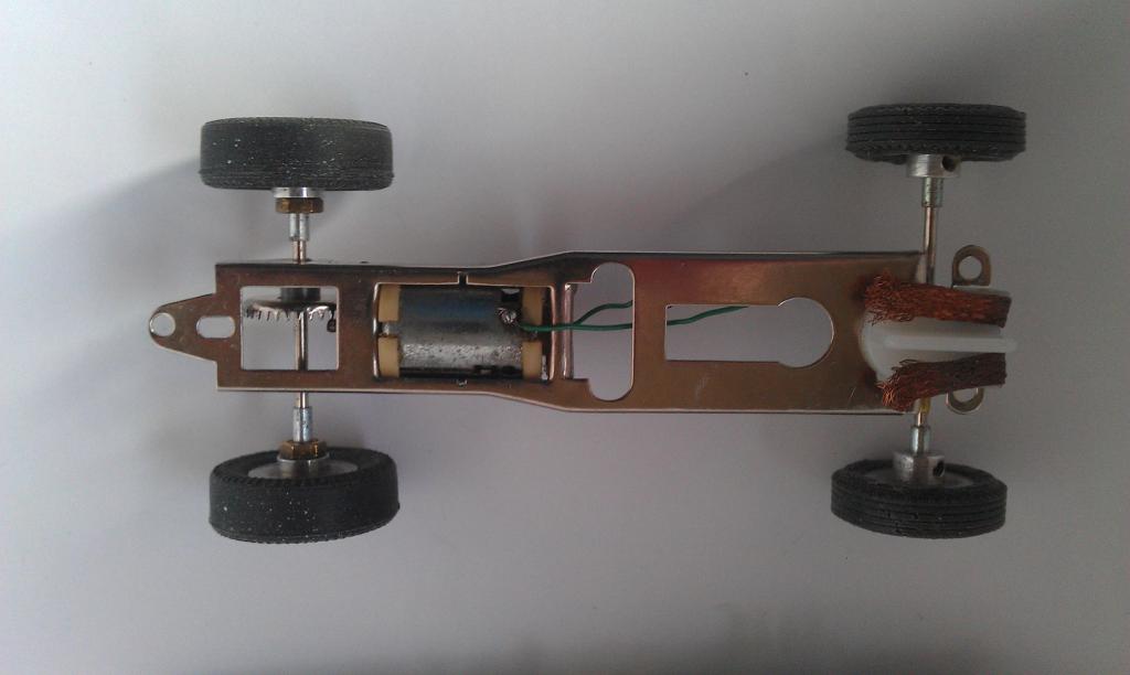

Pour ce qui est de la BRM, elle a bien existée en slot.....
Bon je sais... photos au flash pas terribles....
Je regarde si j'ai un châssis en rab... Smile
Messages: 76
MessagePosté le: Jeu 20 Avr - 23:54 (2017)    Sujet du message: tokyo plamo BRM kit 1/24
le-glaude a écrit:
Hello Mister X...
Merci pour la Corvette... Okay des nouvelles bientôt....enfin peut-être....
Bon.....ben si c'est pas trop tard..... j'ai..... Smile J'ai surtout mis du temps à le retrouver..... Si il t'intéresse toujours il transitera par Bordo....
