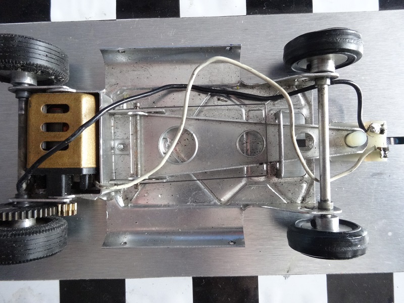

Pour les chassis Russkit de la serie "Carrera", il y a 6 modeles, la premiere Series 1 en anodize noir (DeLuxe) ou transparent (Regular) donc de couleur de l'alu, la deuxieme serie avec le trou de vis d'assemblage rehausse et un trou d'air pour le moteur, en noir ou transparent.
La troisieme serie est seulement couleur alu, meme plus anodize, et avec un "drop arm" modifie a l'avant avec un "plat" au lieu de sa forme en "U".
Le sixieme est le meme que le cinquieme, mais la partie principale est en laiton au lieu de l'alu. Ceux ci sont tres rare car apparemment il n'y en a eu que 200 de faits.
Pour le chassis des monoplaces (Eagle et Honda), 2 modeles: un en alu, l'autre en laiton, et pour le moment je n'en ai trouve qu'un en laiton et je ne sais pas combien en ont ete fabriques.

par exemple celui ci serais un 2 éme série ? je l'ai eu monté sous une Porsche 906 et ce serais le même sous le buggy ?
Messages: 403
MessagePosté le: Mar 10 Jan - 16:30 (2017)    Sujet du message: RUSSKIT Dune Buggy 1/24
Oui, sauf les pneus arrieres, qui au lieu d'etre des Dunlop moules, doivent etre de la mousse de polyurethane noire, collee, puis tournee et passee a la lime en papier de verre pour finir, ou encore mieux si on utilise une machine a pneus Hudy.
Il faut aussi rajouter le petit ressort qui maintien le guide ou mettre un petit O-ring noir.
