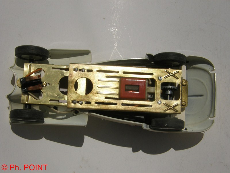

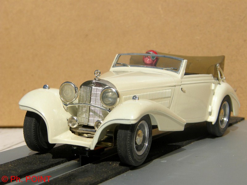

Voici une auto que j'avais repeinte dans les 80's, commencée à assembler et jamais finie car il manquait quelques morceaux que j'espérais trouvr, ce qui ne s'est bien sûr jamais produit.
Ce kit fait partie des 9 premiers kits produits par Monogram en urgence en 64 en adaptant leurs maquettes existantes au catalogue sur des châssis pratiquement adaptés à chacun de ces modèles.
Celui-ci a probablement été monté en partie.
Je suis retombé dans mes cartons il y a quelques jours sur une boite contenant cette auto et ses morceaux ainsi que le Dusenberg.
Après 30 ans passé dans ce carton ça m'a énervé et je m'y suis collé...

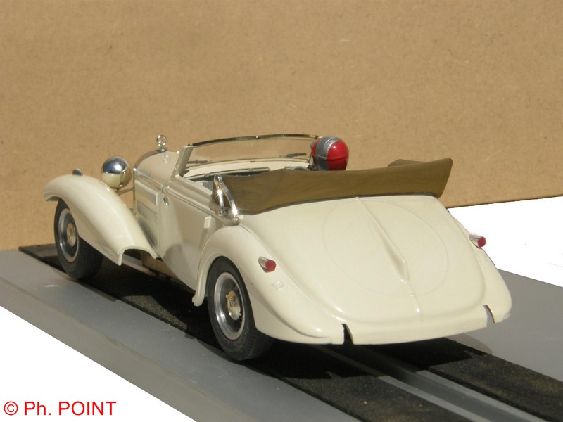

J'avais trouvé il y bien longtemps une maquette en épave mais celle-ci ne comprenait pas la plaque support pour le pilote ni la capote et il manquait comme sur ma version slot les 2 feux arrières que j'ai refait, pas vraiment à l'identique mais ce n'est pas choquant.

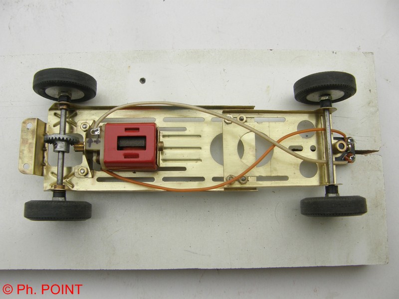

Ce qui m'avait surtout arrêté c'était le manque de la plaque support arrière du moteur.
Comme bien sûr je n'ai jamais trouvé de châssis en épave surtout que celui-ci est la 1° version équipée du FT16 qui est je pense moins courante que la suivante.
J'ai donc refait cette pièce dans une plaque de laiton.

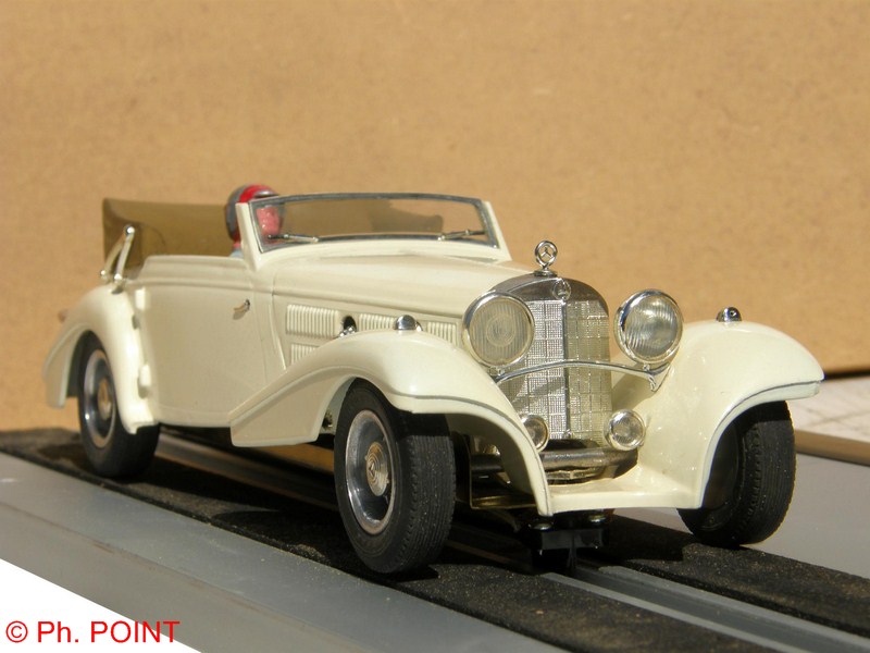

Comme je n'avais pas la capote fermée je me suis décidé à utiliser l'intérieur de la maquette ainsi que la capote ouverte.
Bien sûr quelques découpes dans le fond ainsi que le bas des sièges puis rebouchage pour cacher la mécanique.
Comme pour la Dusenberg pas de parechocs ni d'enjoliveurs dans le kit slot.
J'ai séparé en 2 les jantes de la maquette, les rayons extérieurs avec le sigle Mercedes sur celle-ci et les rayons intérieurs dans les jantes de la Dusenberg.

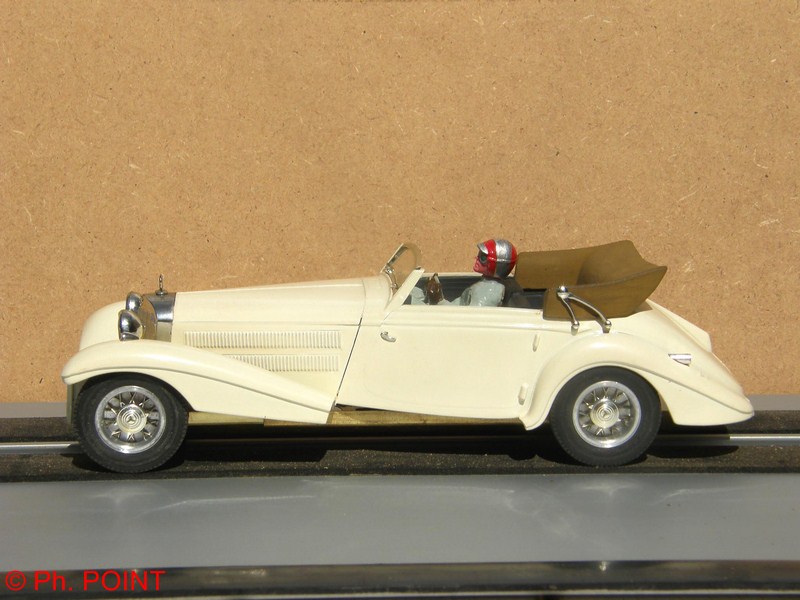

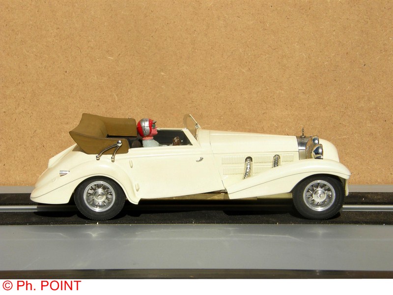

J'ai placé rapidement et seulement pour les photos un pilote 60's.
Comme elle restera probablement en version civile et non pas racing j'aimerai trouver un homme en habit veste années 30 avec un Borsalino pourquoi pas ou une femme habillée dans le même esprit.
Au 1/24 si quelqu'un a une idée...

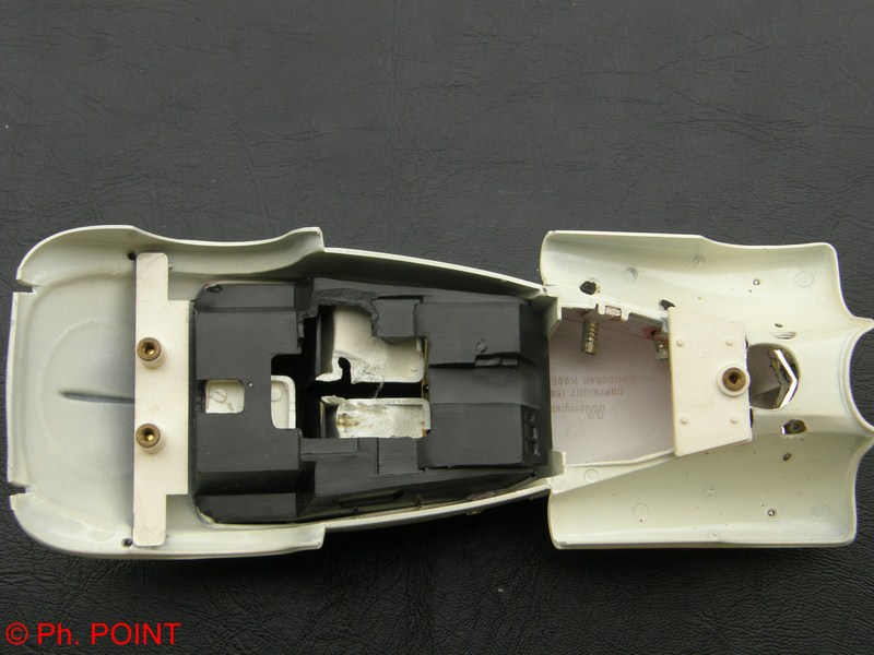

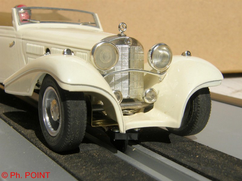

Ce modèle 1/24 Monogram a une particularité.
Pour pouvoir placer le train avant à sa bonne position le bas des ailes est percé pour laisser passer l'axe.
Mais pas seulement.
La calandre gène aussi.
Celle-ci est donc meulée et creusée dans le bas.
C'est avec ce détail que l'on peut reconnaitre une vraie version slot d'un faux kit assemblé à partir de la maquette et d'un châssis.
En effet le travail sur la calandre a été effectué par l'usine avant le chromage des pièces.
Du coup la partie creusée est chromée aussi (le plastique est noir en dessous), un truc totalement impossible à reproduire chez soi sur son coin d'atelier Mr. Green
Visible sur la dernière photo...
