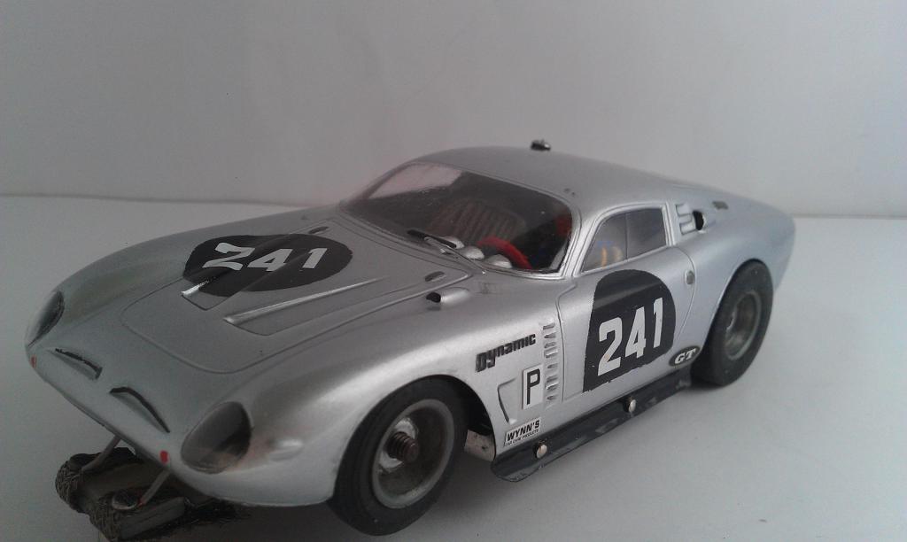

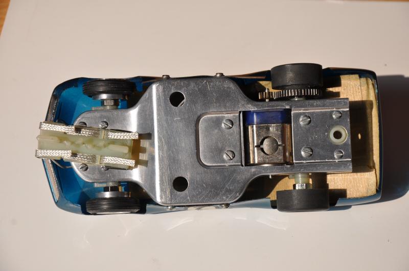

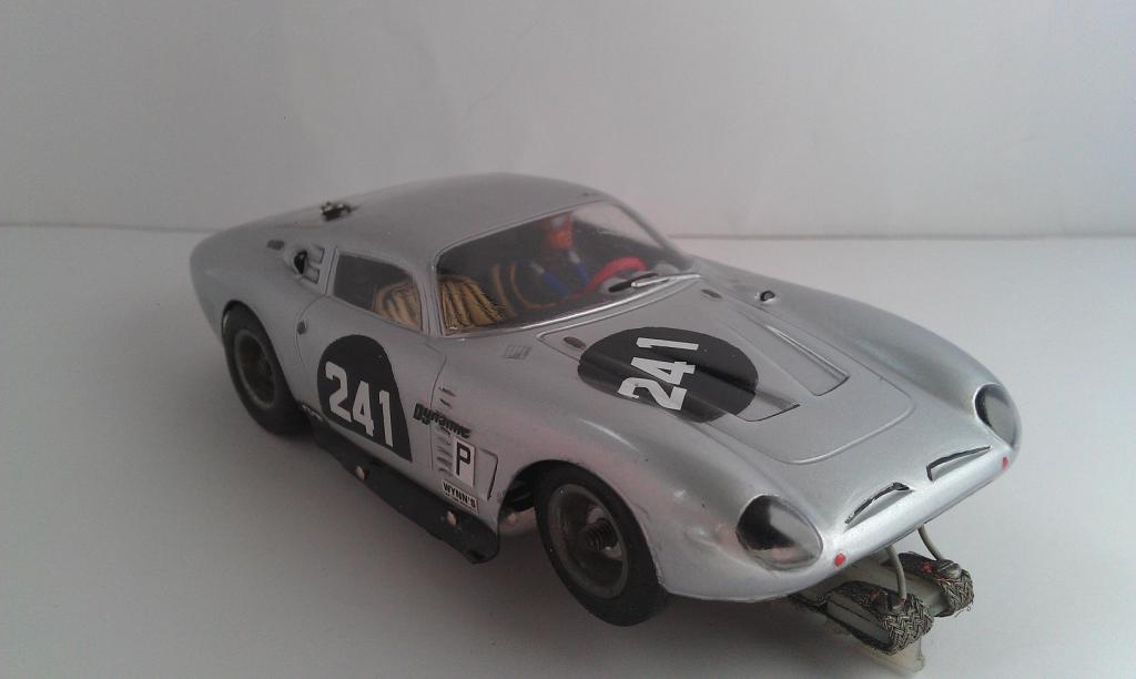

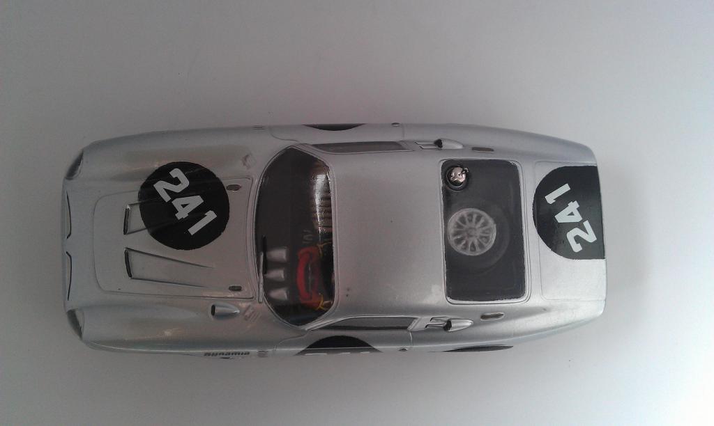

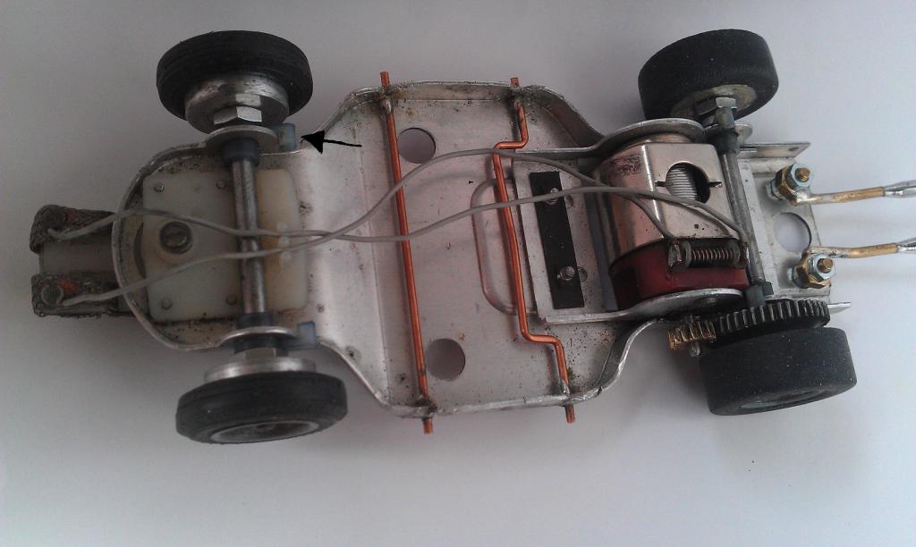

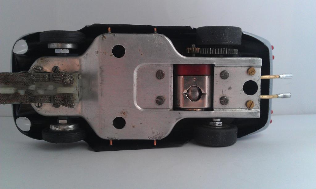

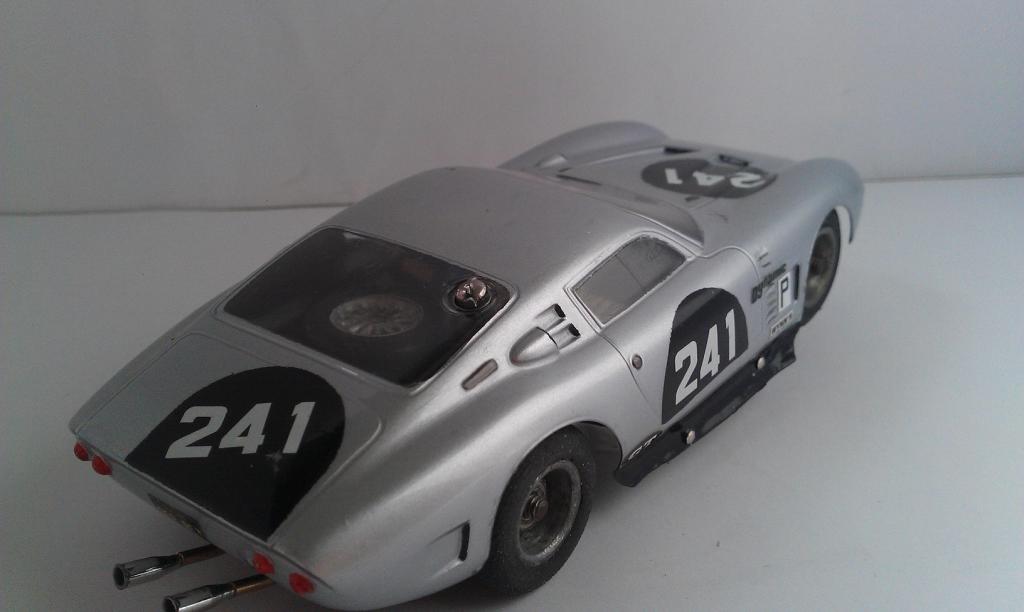

je sais pas grand chose sur cette marque , juste que le châssis est de marque amf ou americana le moteur est un mpc et la caro est une repro ( iso grifo ) les anciens nous en dirons plus car c'est leur époque , il sont dus rouler avec dans les slot center , jais mis une flèche sur la photo du châssis en haut a gauche , il y a sur les 4 roue ce palier réglable mais je vois pas a quoi cela pouvais bien servir , ci vous avez une idée .

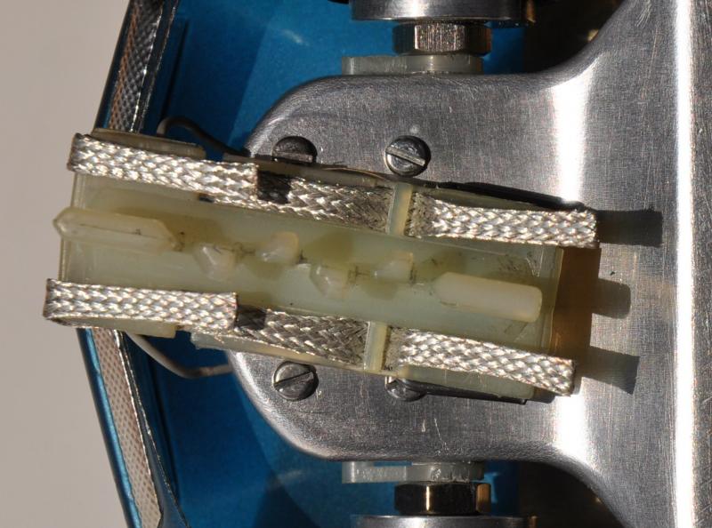

Un petit oubli quand même ces autos ne pouvaient rouler que sur des pistes AMF à cause de leur guide particulier et du système de pilotage associé avec un volant.
Tout est prévu pour les chocs dans ces autos y compris le diamètre monstrueux des axes.
Xbox les paliers ne sont pas réglables.
En fait ils ne sont pas montés en force dans le châssis ce qui leur permet dêtre toujours alignés même en cas de torsion des châssis sous les chocs de la location.
En fait le petit ergot sert seulement de butée pour éviter que ces paliers ne tournent dans leur logement, s'usent à l'extérieur et agrandissent le trou dans l'alu.

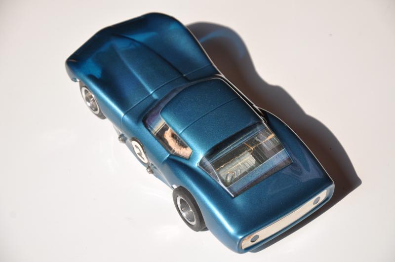

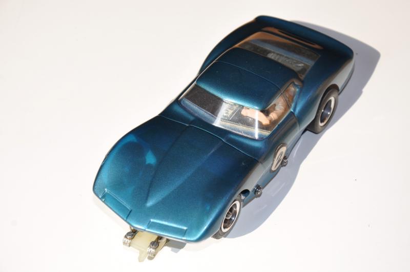

Voici en images l'auto que j'ai remise en état il y a 3 ans.
La frustration, c'est que je n'ai trouvé aucune piste au slot suffisamment large pour faire rouler cette auto.  Je l'avais même amené à Bordeaux pensant que ça fonctionnerait sur cette piste AMF ..... et bien non  Rolling Eyes
Les seul rails que je connaisse qui acceptent ce guide, ce sont les rails Gama Rallye, mais ça coince tout de même un peu.
MessagePosté le: Sam 2 Avr - 18:24 (2016)    Sujet du message: AMF
J'ai oublié un truc relativement important sur ces autos.
MPC, le fabricant pour AMF, va utiliser pour la premère fois pour équiper ses châssis des carrosseries en Lexan en lieu et place de l'acétate habituel.
Ce matériau presque indéchirable fut un gros progrès de solidité pour la location.
A noter qu'il a aussi existé une Ford J en Lexan que l'on retrouve chez MRRC qui faisait parti du même groupe à cette époque.
@JLC
C'est normal la piste de Bordeaux a été re-surfacée par l'ajout d'un contreplaqué.
Du coup la barre du T inversé se retrouve plus basse et le guide n'est plus assez profond.
Par contre ces autos ont aussi été disponibles avec un guide de type standard à la vente.

Non Bruno, impossible le guide est monstrueux, 9mm de profondeur !!!

zen 33 pourra confirmer , les guides etaient tellement merdique que la personne qui avait la piste avant nous en avait fait faire d'autre  , tjrs aussi long mais plus fin ,le pb c'est aussi la longueur , mais n’étant pas celui d'origine moins de scrupule à le charcuter pour que ça marche jlc si tu vient à bordeaux on essaira de t'en dégoter un  s'il nous en reste

oui les guide on était changer pour la location sur la piste de Bordeaux , il n'y a pas les 4 dents le guide et plein du début a la fin avec avec une bordure pleine un peut plus large de manière a ne pas sortir
JLC on peut te passer un guide a découper pour pouvoir rouler sur n'importe quelle piste , quand tu vient a Bordeaux rappelle le moi que je te le donne  Wink
