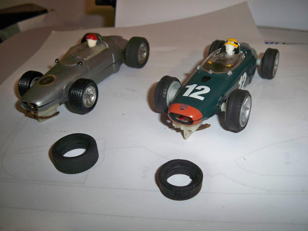

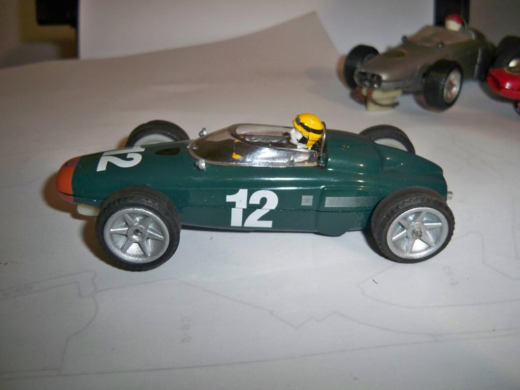

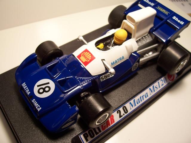

Un certain nombre de Policar et de Polistil sont rééditées avec de nombreuses améliorations
D'abord la qualité du plastique, le dur a remplacé le mou de l'époque , teintée dans la masse
les carrosseries sont maintenant peintes et décorées façon actuelle, enfin presque
Les moteurs spécifiques des APS et standart de l'époque ont été remplacés par le standart actuel cage courte
Les pneus qui étaient correctes à l'époque le sont encore sur la série APS , mais ce n'est plus le même dessin, bien moins réaliste que les originaux
ceux des grosses F1 1/28 sont inutilisables

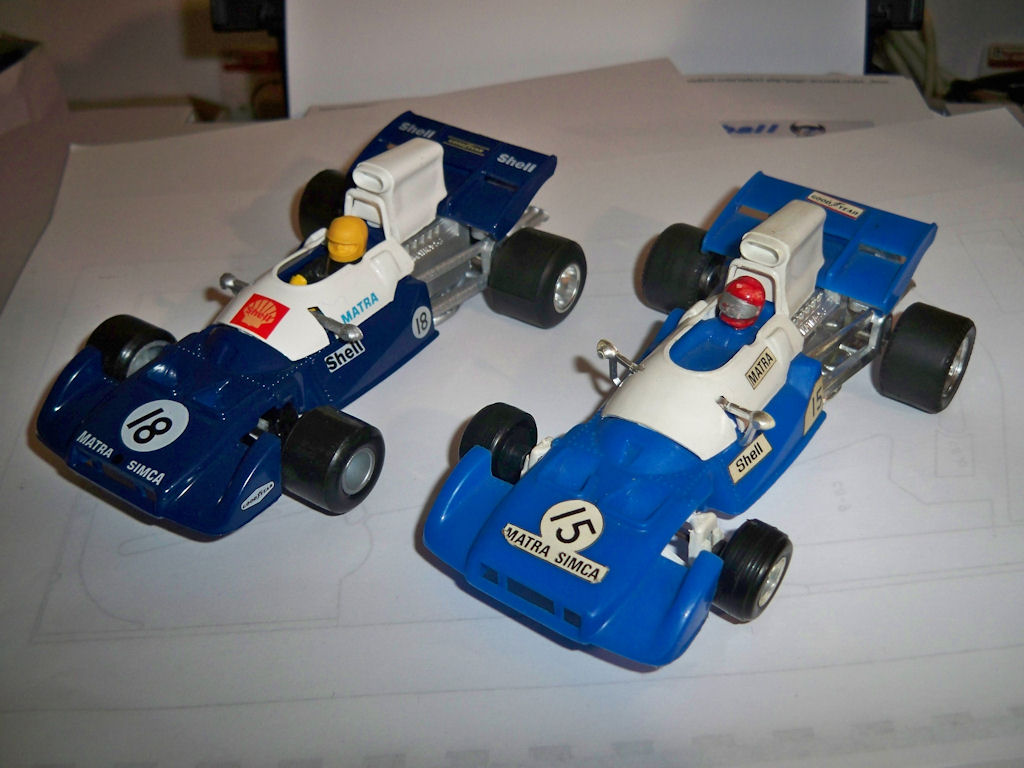

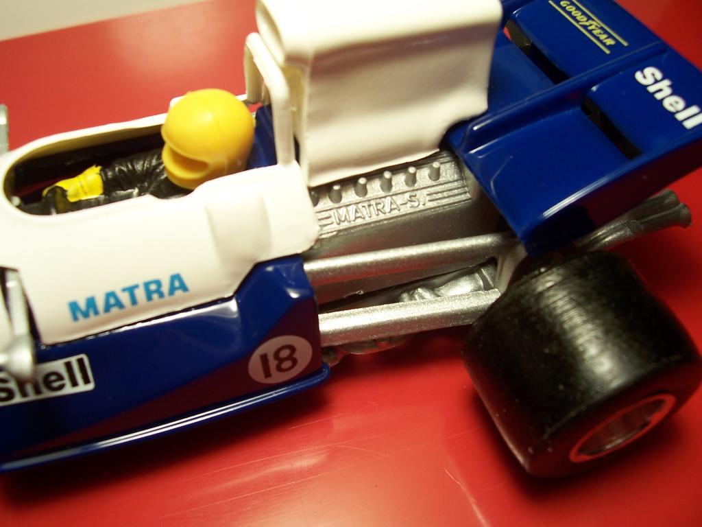

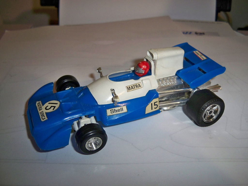

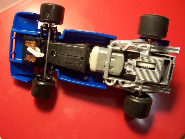

J'ai esseyé la Matra MS120  , la voiture est belle , mais la teinte du bleu n'est absolument pas conforme , même si cela parait beau sur les photos, rien à voir avec le beau bleu Matra comme on pourrait aller le vérifier au musée de Romorantain
je ne comprends pas pourquoi les roues avant ont été remplacés par des plus larges, déjà que le train avant est mal guidé, de plus les pneus sont encore plus du que les arrières
Après un petit rodage , la voiture prend la piste , juste pour un tour car les pneus arrières patinent trop
je montent alors les dernières réalisations Slotcarstyres pour ces voitures
Ces nouveaux pneus sont bien sur en urétane, et là c'est un régal, la voiture est malgré tout trop bruyante , mais il y a tant de chose à améliorer
Il faut bien comprendre que l'on a a faire à une réédition d'une voiture Jouet sortie au début des années 70, dont ne faut pas en attendre plus

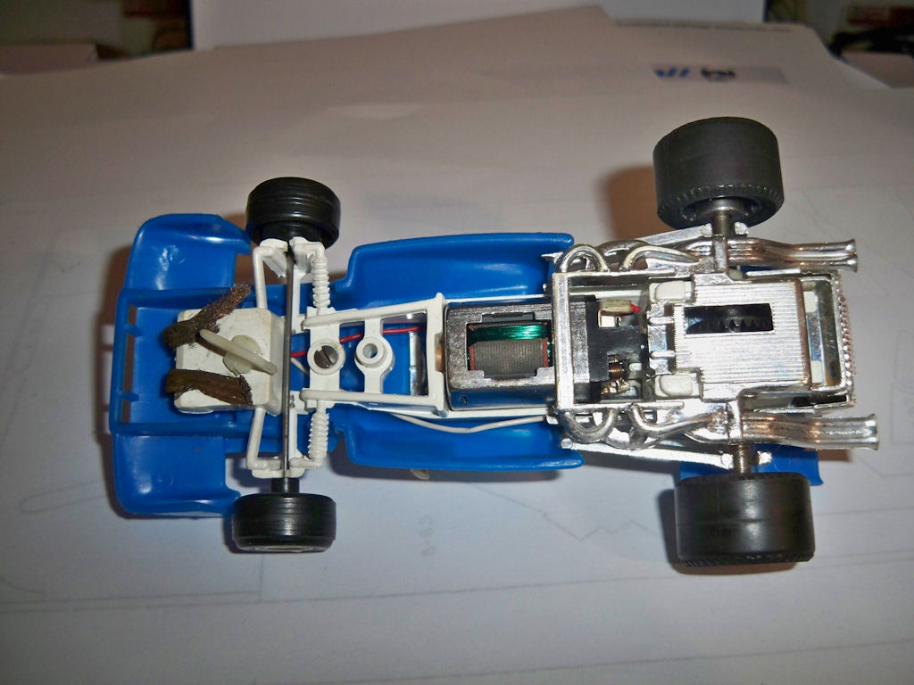

Un petit exemple , les tresses sont montées fixes et non solidaire du guide. La voiture est disproportionnée comme beaucoup de slot de l'époque pour utiliser un châssis standart
Ici on est proche du 1/28 en largeur et du 1/26 en longueur, mais bon  pas plus de disproportion que sur les Vanquish bien plus récentes par exemple
Dans les jours qui viennent je vais esseyer d'améliorer cette voiture

pour ma part je pense que pour la série des APS il n'y a aucune amélioration les pneus type 2 sont encore plus mauvais qu'a l'origine ,les axes av sont remplacés par de simples clou ,les jantes sont en plastique gris ,le moteur ne tient pas il est juste mal collé même pas un support , le pignon moteur casse au bout de 2mn bref a part la carrosserie qui a été peinte ,le reste est tres bas de gamme bien loin de la qualité original
il y a même un trou de vis   au milieu du châssis pour fixer la voiture a la boite
Pour le serie Evolution ci dessus en gros c'est la même peinte avec toujours le même trou de fixation sur la boite

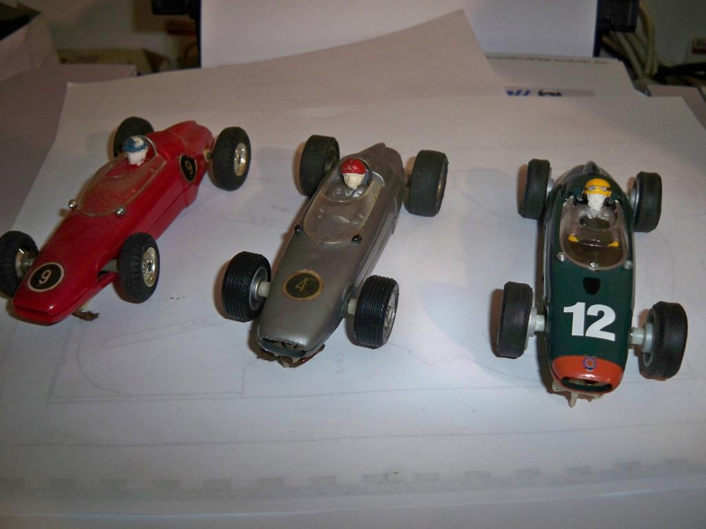

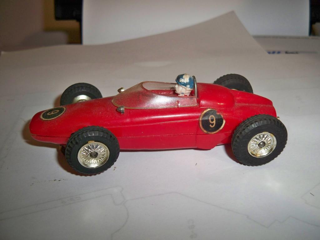

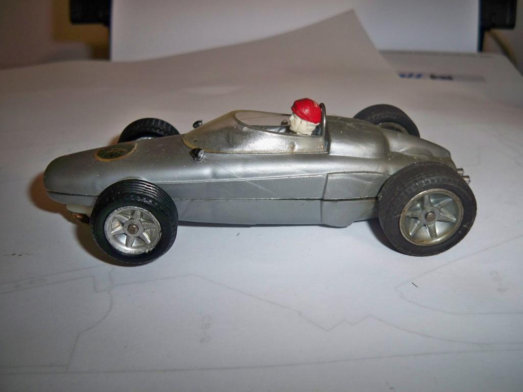

MessagePosté le: Mar 29 Nov - 23:20 (2011)    Sujet du message: Réédition Polistil
bonsoir
pour les pneus d'origine :le pneus fait 10mm de largeur la jante 9.le diametre exterieur 24 la jante 17.5 et la rainure 14 les deux rebords 3 mm donc le largeur de la gorge 3mm (mesuré au pied a coulisse).
pour les pneus des rééditions ,la jante est identique mais le pneus fait 8,5 de large ?? et 22.5 de diamètre c'est donc très moche
les pneus originaux sont finement rayés comme sur les proto serie A ,les pneus des rééditions sont lisse
les 4 jantes sont identiques sur les réédition tandis que les les jantes av sont plus petites sur l'originale
Voici 3 BRM série 1 avec essieu directeur ,série 2 essieux AV fixe ,et réédition avec pneus pourris

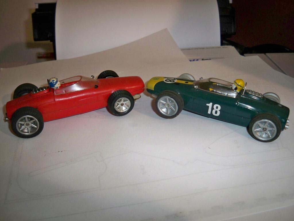

MessagePosté le: Mer 30 Nov - 19:13 (2011)    Sujet du message: Réédition Polistil
voici deux cooper la serie 2 et la réédition

Je ferai des photos de ma Cooper quand j'aurai les pneus que je vais faire pour l'arrière

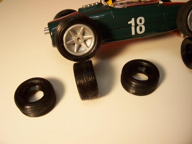

MessagePosté le: Dim 11 Déc - 23:45 (2011)    Sujet du message: Nouveaux pneus
Voici mes nouveaux pneus pour les APS série 2
Ils sont rainurés, mais sur demande je peut fournir des slicks
Avec ces jantes très grands diamètres , pour que le pneu n'ai pas l'air ridicule et ressemble à un pneu taille basse actuel , j'ai mis 25 mm de diamètre , et il fait 10 mm de large
Les pneus sont en vente  sur demande par mon site Slotcarstyres , ou par MP sur ce forum

MessagePosté le: Dim 11 Déc - 23:51 (2011)    Sujet du message: Réédition Polistil
Super Okay
je cde et je teste
C'est donc de pneus AR ,envisage tu de faire des pneus AV ?
A+
MessagePosté le: Lun 12 Déc - 10:14 (2011)    Sujet du message: Polistil
Oui je vais faire des pneus avant dans le même genre que les arrières.
Actuellement tous les moules pour les pneus Polistil sont réusinés, et je fait de nouvelles références que je n'avais pas encore , comme les pneus avant des F1 série champion
je n'ai pas encore eu le temps de mettre mon site à jour
