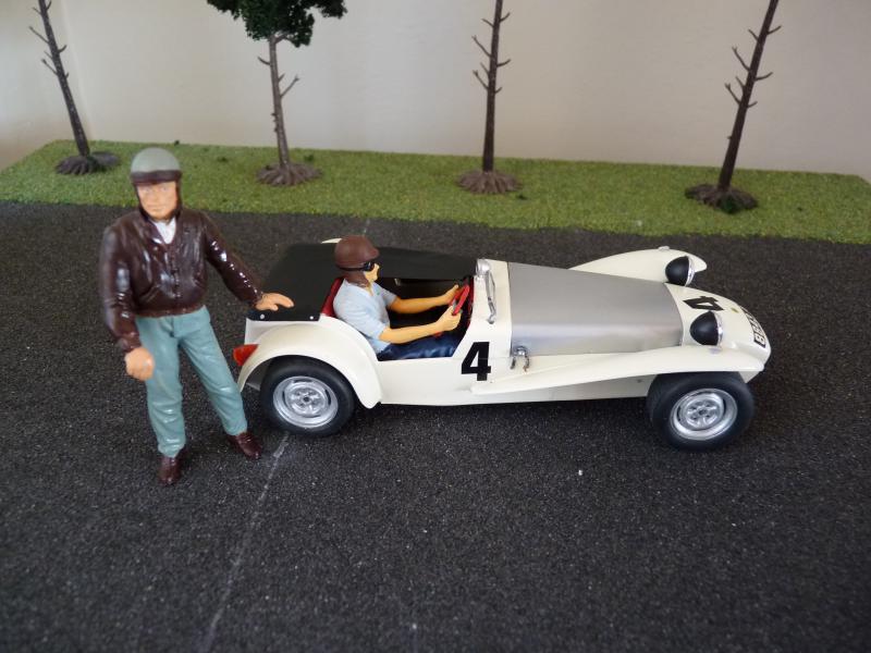

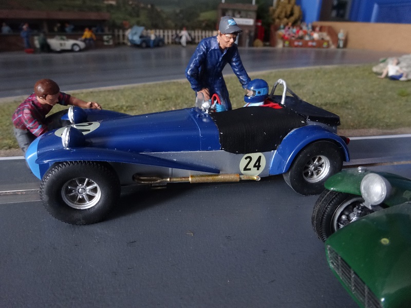

bin voila elle est enfin finie
comme la vrai,enfin presque
moteur Scalex ainsi que la couronne ,les roues ,les pneus,guide Ninco. cela roule bien sur la piste

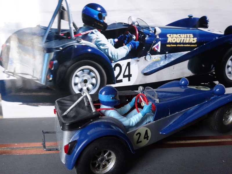

J'avais vu ta Seven à Monthléry sans te connaître à l'époque (je dois même avoir une photo dans un album). Déjà amateur de ce modèle à l'époque, mon regard avait été attiré par les autocollants Circuits Routiers...
Allez, si tu permets, pour continuer dans la série des Scratchs sur base Tamiya, voici celle que j'ai construite pour la Nord 1300 Cup :
http://slot-retro-forum.vraiforum.com/image/110/0/4/9/hoymille-1--4e7292f.j…
Je crois que PépéPlus pourra nous faire profiter de la réplique de la sienne également...

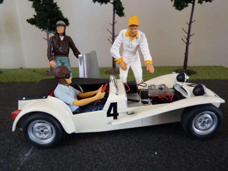

je vous attendais, dessous quelle mécanique ? je n'ai pas eu le courage de laisser le moteur de la maquette j'ai fais simple

Elles sont bien sympas ces Seven  Okay .
En plus c'est un vrai challenge de fourrer toute la mécanique dans une aussi petite carrosserie et de laisser suffisamment de place pour un pilote quasi complet. Shocked
Je connais bien celle de Vincent, puisque qu'elle a été faite dans le cadre du championnat Nord 1300 Cup auquel j'ai également participé, comme une quinzaine de joyeux dingues du Nord.
En plus elle marche d'enfer !  Cool
MessagePosté le: Mar 16 Fév - 19:03 (2016)    Sujet du message: TAMIYA LOTUS 7 1/24
avec son accord,voila celle d'un copain sloteur

MessagePosté le: Mar 16 Fév - 21:57 (2016)    Sujet du message: TAMIYA LOTUS 7 1/24
Mais c'est Wiwi !!!  Mr. Green
MessagePosté le: Mar 16 Fév - 22:00 (2016)    Sujet du message: TAMIYA LOTUS 7 1/24
On pourra bientôt se faire une concentration de Seven  Mr. Green
La 21 ne serait pas celle de W.I des fois?

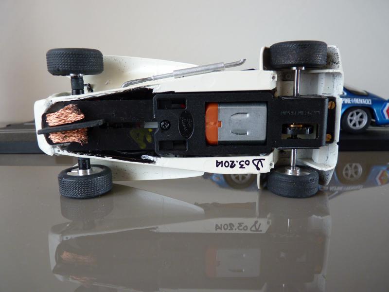

La mienne n'a pas un chassis très noble puisque le Slot Classic était imposé par le règlement :
J'ai une autre Seven en chantier avec un bien plus noble chassis : un Sakatsu spécifique pour Seven Tamiya
Messages: 1 418
MessagePosté le: Mar 16 Fév - 22:42 (2016)    Sujet du message: TAMIYA LOTUS 7 1/24
Berck un châssis en résidu de pétrole Mr. Green
Oui c'est celle de Wiwi...

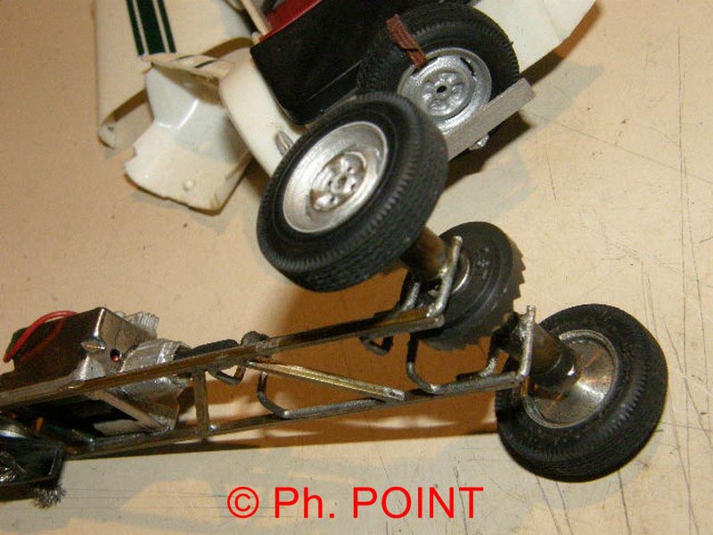

J'ai retrouvé les photos du châssis...
Le moteur est un Policar,
Jantes et pneus d'origine,
Axes 1/8",
Couronne Weldun 26d et pignon 6d,
L'arbre de transmission provient d'un moteur HS ainsi que les 2 paliers intermédiaires,
Guide Scalex.
Le capot vient se clipser sous le nez et est maintenu à l'arrière par des ressorts de charbon Jouef qu'il faut décrocher
avec une épingle... Rolling Eyes

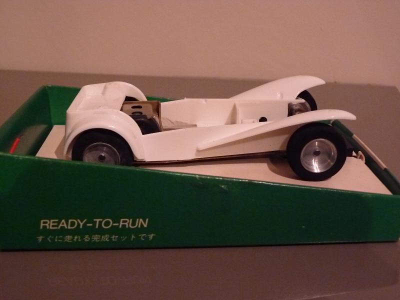

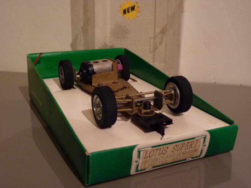

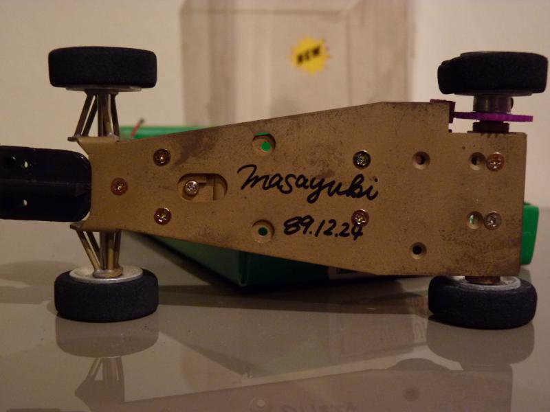

Pour te faire digérer le chassis Slot Classic, voici le Sakatsu qui m'a demandé plusieurs années de recherche et l'aide d'un sympathique utilisateur régulier de la baie japonaise :
Messages: 1 418
MessagePosté le: Mar 16 Fév - 23:38 (2016)    Sujet du message: TAMIYA LOTUS 7 1/24
Ha oui vraiment pas courant ce truc, jamais vu même dans mes doc japonaises mais je n'ai pas cherché non plus. Tu connais l'année ?
Par contre le choix de l'emplacement du moteur n'est pas vraiment top car ce n'est pas non plus pour faire un avion de chasse.
C'est pour ça que le moteur Policar me suffit largement pour ce que je veux en faire.
MessagePosté le: Mer 17 Fév - 10:38 (2016)    Sujet du message: TAMIYA LOTUS 7 1/24
Je dirais qu'il date de la fin des années 1980.
Ce chassis figure dans le catalogue de DELTA ASTRO MODEL (importateur SAKATSU de l'époque pour la France) que j'avais ramené du salon du Modélisme de Paris en 1990 ou 1991 avant de commencer le slot.
D'ailleurs tu auras remarqué que l'ancien propriétaire a mentionné l'année 1989 sous le chassis.
Pour la position du moteur, SAKATSU proposait un kit lexan (que je n'ai pas) pour reproduire le pilote et cacher la mécanique.

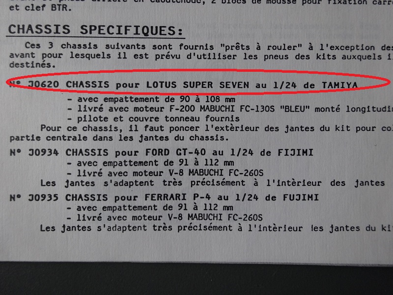

MessagePosté le: Mer 17 Fév - 13:41 (2016)    Sujet du message: TAMIYA LOTUS 7 1/24
extrait du catalogue de DELTA ASTRO MODEL de 1994
au prix de 750 francs
Messages: 1 418
MessagePosté le: Jeu 18 Fév - 00:52 (2016)    Sujet du message: TAMIYA LOTUS 7 1/24
Tu as vu ???
"moteur monté longitudinal"
Une autre version inline ?
