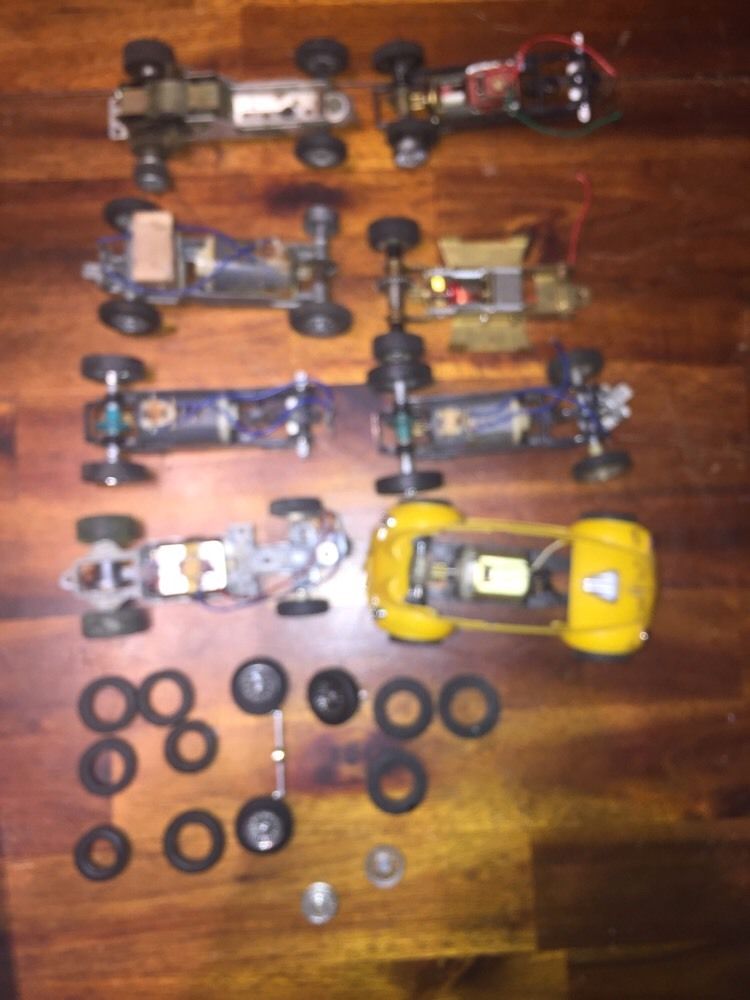

d'un coté nous avons un lot de chassis 1/32 acheté pas cher sur ebay
un fois tous ce lot reçus nous avons donc 4 CHASSIS STROMBEKER 1iere generation , un stombeker metal sans train avant et avec support de charbon cassé , un aurora , un cox et un eldon
mais que faire avec tous ça , allez retour sur ebay , et là ,paf tout un lot de carro diverse et varie à un prix tres correct
tout plein de truc plus un moteur qui semble etre un atlas ( mais qui etait en fait un pitman )
allez au boulot maintenant !

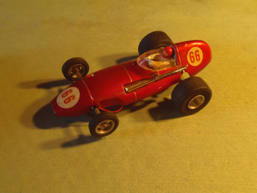

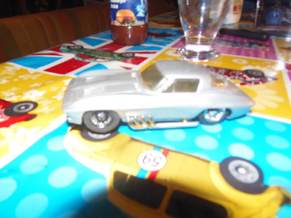

dommage la nettetés,tu as du boulot sur la corvette dorée avec bandes noires,la petite blanche est une Lotus Super Shells pas facile a trouver dommage elle est incomplète
il y a quoi sous la Vanwall rouge N° 66? alors bon courage

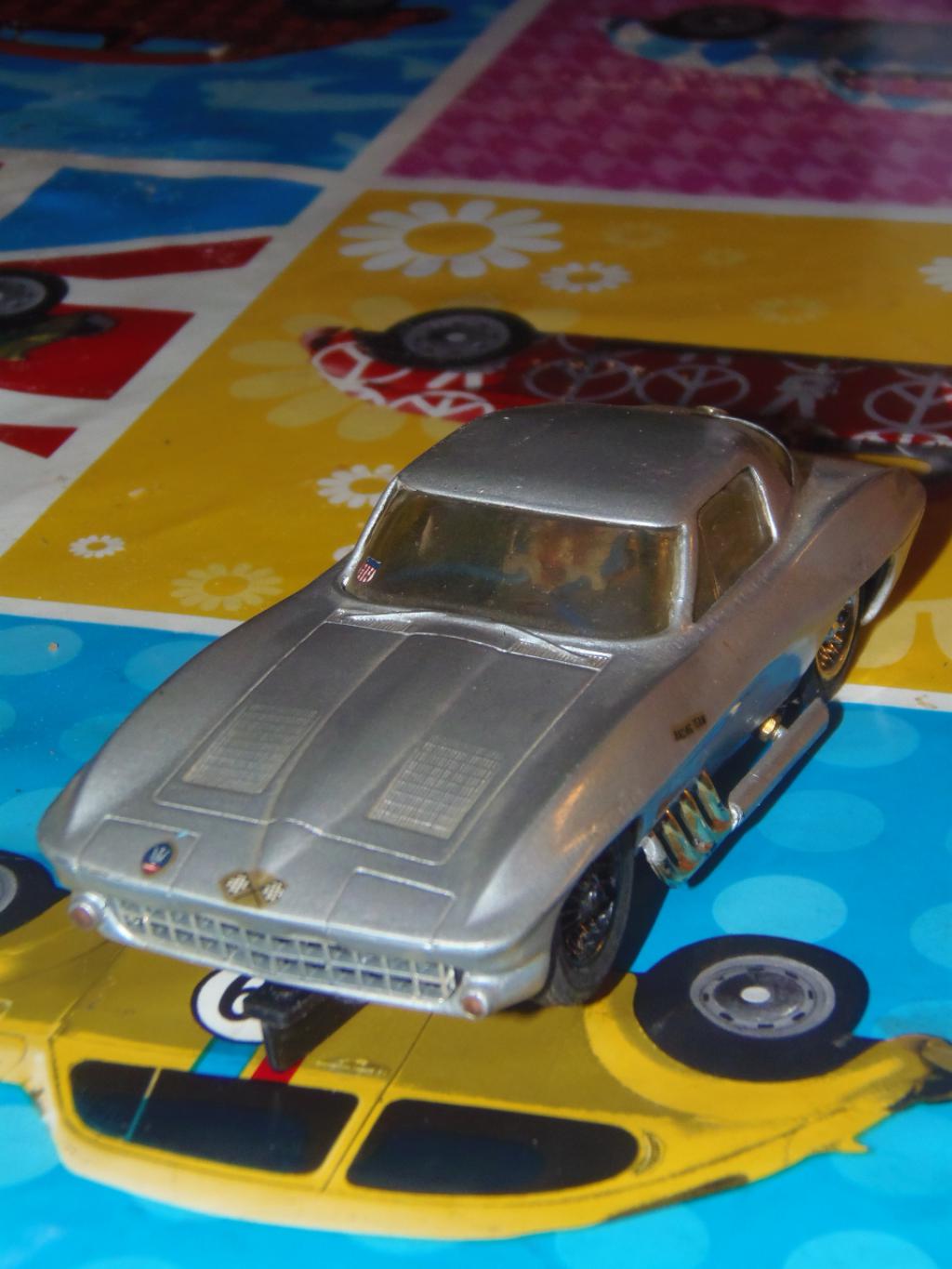

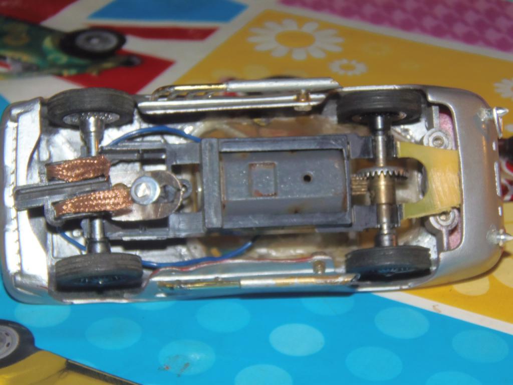

et voila la première de la liste , la plus facile , très peu de modif sur le châssis , juste une petite plaque coller derrière le châssis pour prendre appuis sur les carotte ar de la caro , caro très bien fini par ailleurs

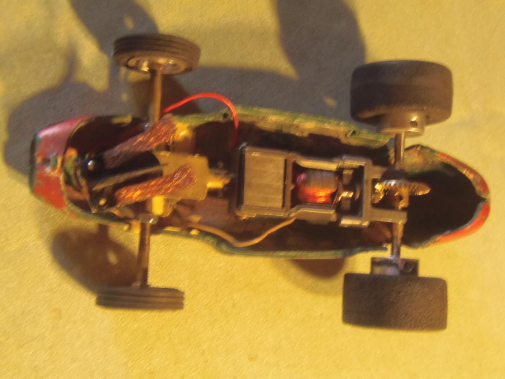

le deuxieme une petite formule au 1/24 ,caro arrive explosé heureusement ç'etait assez net donc j'ai pu récoler tous ça , le petit moteur pitman a trouve un axe ar recupere sur une épave de wompwomp à courroie qui traine dans "la boite à merde " , il a juste fallu ré-baguer ce qui faisais office de palier sur le moteur
