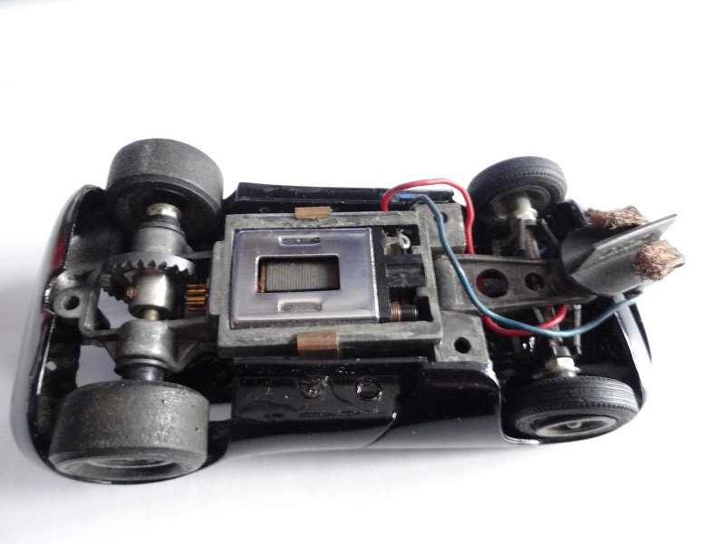

Nouvelle année, nouveau projet: cette Cheetah de la marque Cox.

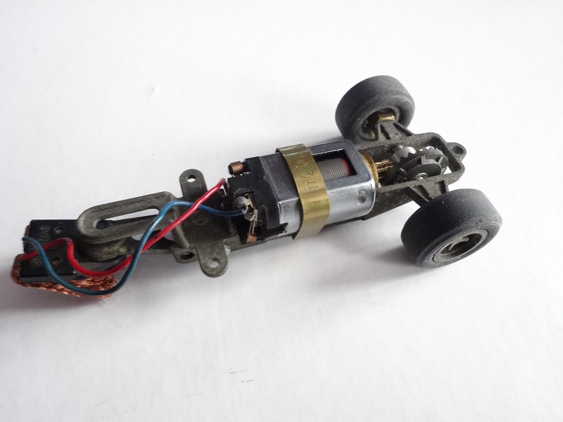

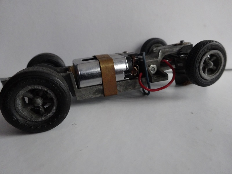

J'espère que certains connaisseurs pourront m'aider pour trouver le châssis d'origine car j'en ai reçu deux.
Châssis 1
Châssis 2

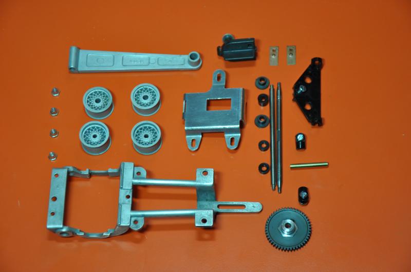

Et les quelques pièces rapportées notamment pour la carrosserie.
Quelqu'un peut me dire ce que sont les deux pièces en haut à droite ?
Je suis preneur de tous renseignements ;o)

les deux pièces en haut a droite sont des guides de chez Carrera série Universal donc rien a voir avec ta Cheetah
dans tes pièces il y a les vitres du modèle 1/24 et peut être des pièces pour la gt 40 1/32 petite vitres pipes d'admission et phares longue porté
MessagePosté le: Sam 2 Jan - 13:16 (2016)    Sujet du message: Cox Cheetah: qui pourrait m'éclairer ?

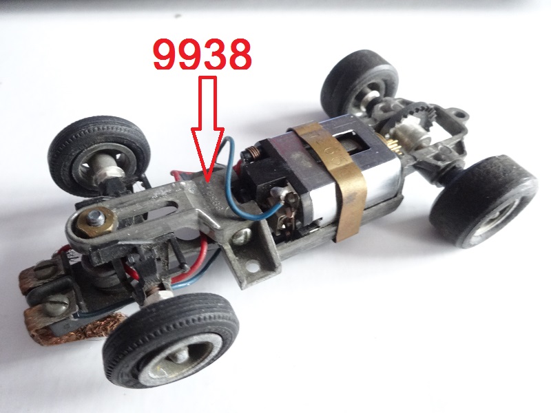

pour le châssis celui qui a le bras de guide le plus court devrais convenir
les jantes

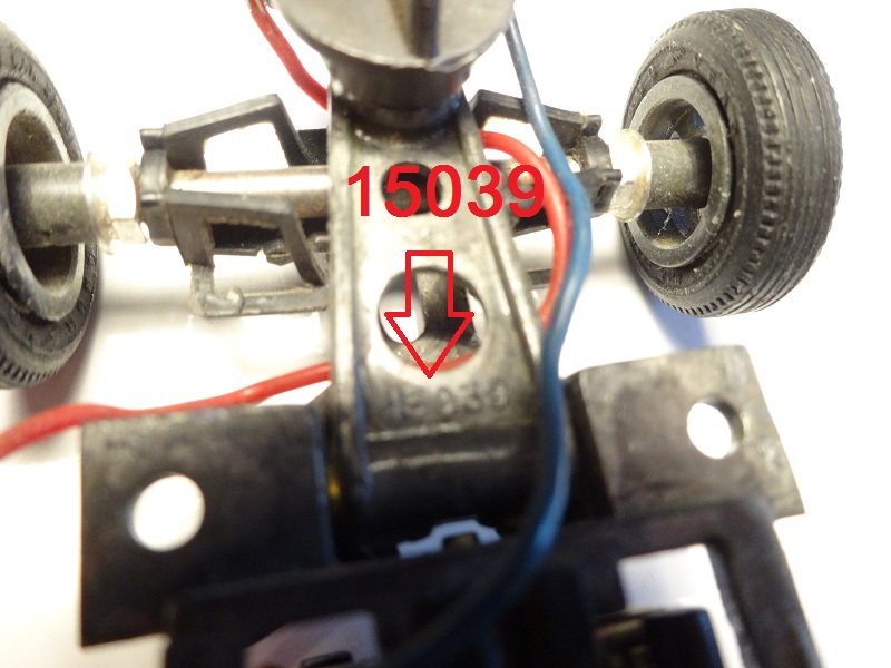

il y a aussi celui ci, d'origine je ne sais pas lequel était monté
fait nous suivre l'avancé des travaux de restauration

Tout comme te l'a dit Freddy avec un petit plus : tu as aussi les globes de phares et les échappements de la GT40 Okay

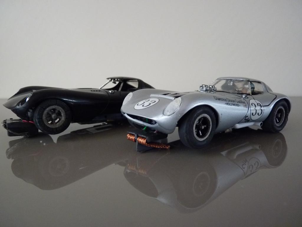

Voilà ce que ça donne sur une 1/24 :
Mes Cheetah Cox 1/32 :
Bonne restauration et fais nous profiter de l'avancée de tes travaux!

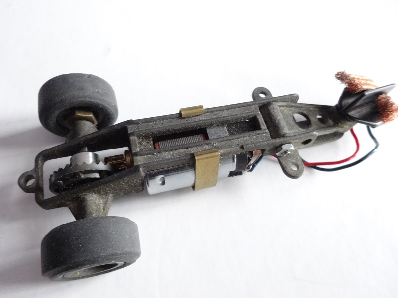

Et voilà, ça commence.
Le démontage du châssis à commencé.
Et trempage du châssis et des jantes dans ce fameux jus de citron.
Impatient de voir le résultat

L'autre châssis semble être de la Ford GT - en tout cas, Cox n'a fait que ces 2 voitures en 1/32, avec ce châssis en magnésium...
J'ai une copie des instructions si tu veux une copie ou un scan...
Fred, le châssis que tu montre, avec 13D, était uniquement vendu en pièce détaché, jamais avec une voiture...

Je vais en faire sursauter certains, mais moi je les faits à l'acide chlorhydrique.
C'est instantané, par contre il faut aller vite et avoir une bassine d'eau à proximité  Cool .
Après je passe le tout au vernis Tamiya.
Le résultat sur mon châssis Chaparral 2D.
