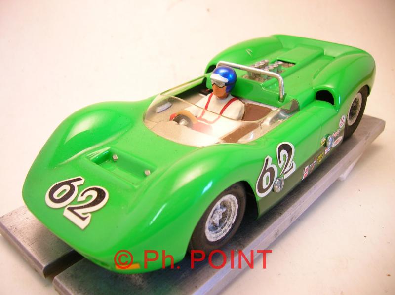

VERSITEC SS91 McLAREN MKII 1/24
MessagePosté le: Mar 22 Déc - 18:19 (2015)    Sujet du message: VERSITEC SS91 McLAREN MKII 1/24

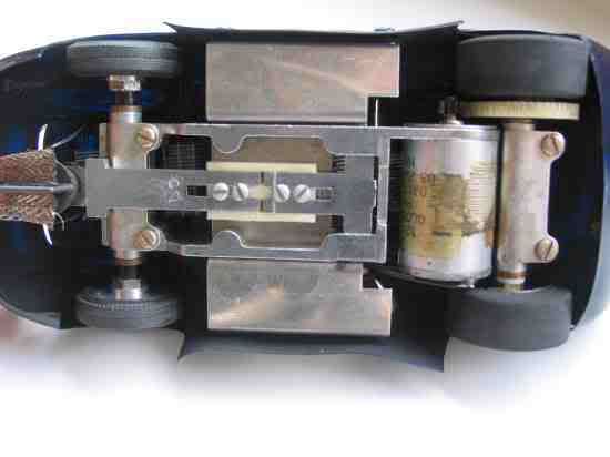

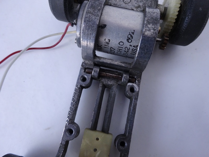

En 1964 avec la montée en force du slot sur le marché la Société Globe spécialisée dans la fourniture de micro-moteurs électriques haut de gamme destinés particulièrement aux missiles se lance dans le bain, il n'y a pas de petits profits...
Pour entrer dans le jeu Globe va créer un département spécial pour le slot, Versitec.
Ce moteur, dénommé SS81 est un 5 pôles cylindrique monté sur roulements.
Bien sûr tous les composants sont de qualité, le bobinage, les aimants comme les charbons shuntés.
Malheureusement celui-ci est prévu pour une tension de 18v.
Dès 1965 une nouvelle version voit le jour, le SS91.
Celui-ci est une version 12v du précédent.
Mais il subsiste 2 problèmes.
L'axe est d'un diamètre de 1/8" (3.18mm) et peu de pignons sont disponibles pour cette taille.
L'autre difficulté c'est le prix, 14.95$, c'est à dire environ 5 fois celui d'un Mabuchi.
Par la même occasion Versitec va produire des châssis spécifiques et des pièces détachées comme les couronnes, pignons etc.

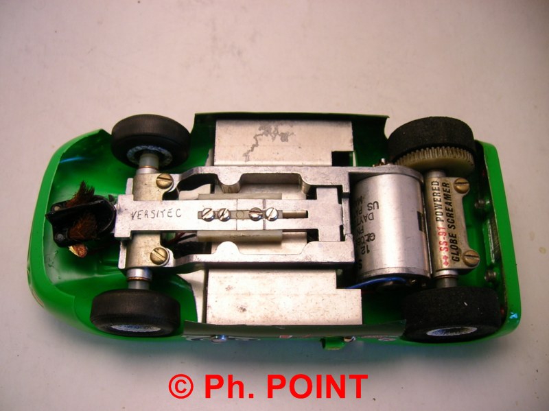

Les châssis sont en métal injecté entièrement montés sur roulements comme les moteurs et dotés d'une suspension à lame à l'avant.
C'est une version sidewinder équipé d'un bras de guide réglable en longueur.
La carrosserie est ici une McLaren MkII de chez Lancer #147, les jantes sont des Cox magnésium qui ont besoin d'un bon nettoyage...

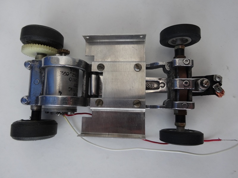

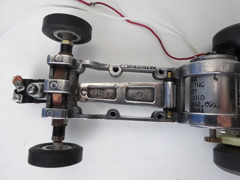

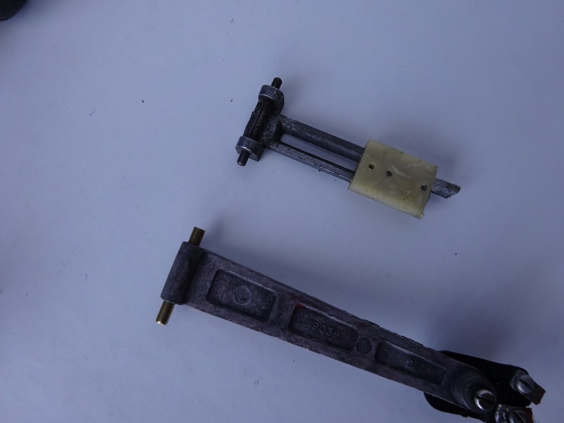

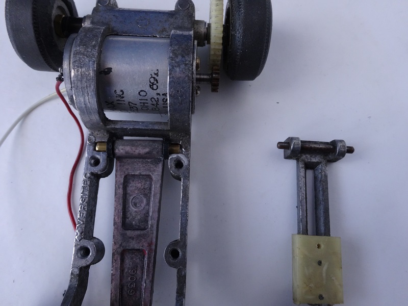

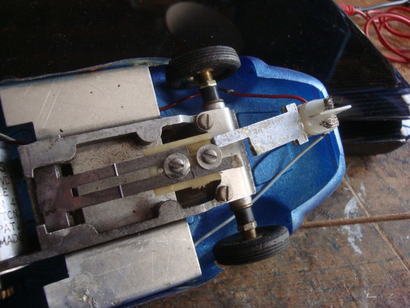

 j'ai le même châssis mais voila le bras de guide est cassé,pas facile a trouver alors une idée, un bras de guide Cox celui des châssis Team Modified qui est le même que
celui de la Chaparral 2D ref 19039  il faut juste agrandir l'emplacement de l'axe rien de compliqué voire les photos
après polissage
et voila prêt pour la piste bois de Bordeaux
MessagePosté le: Ven 5 Fév - 16:01 (2016)    Sujet du message: VERSITEC SS91 McLAREN MKII 1/24
Attention Fred, j'ai déjà couru 1 fois à Bordeaux et 2 constat:
- faut un rapport le plus long (court?) possible, c'est à dire 5:1 si possible; sinon, les Globes n'ont pas de frein!
- et ils ont beaucoup de couple! ma voiture marchait plutôt bien, mais je perdais sans cesse une des roues - n'oublie pas le frein filet!
- à Bordo ce chassis marchait pas mal - mais sur l'Orange American à Nieuport (Flandres), fallait bloquer la suspension avant...
Bien fait ton bras de guide Cox!

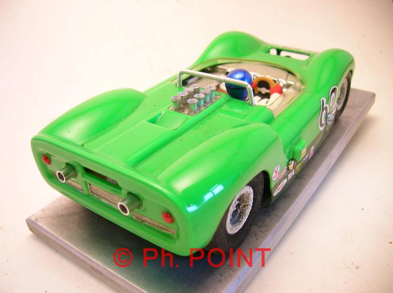

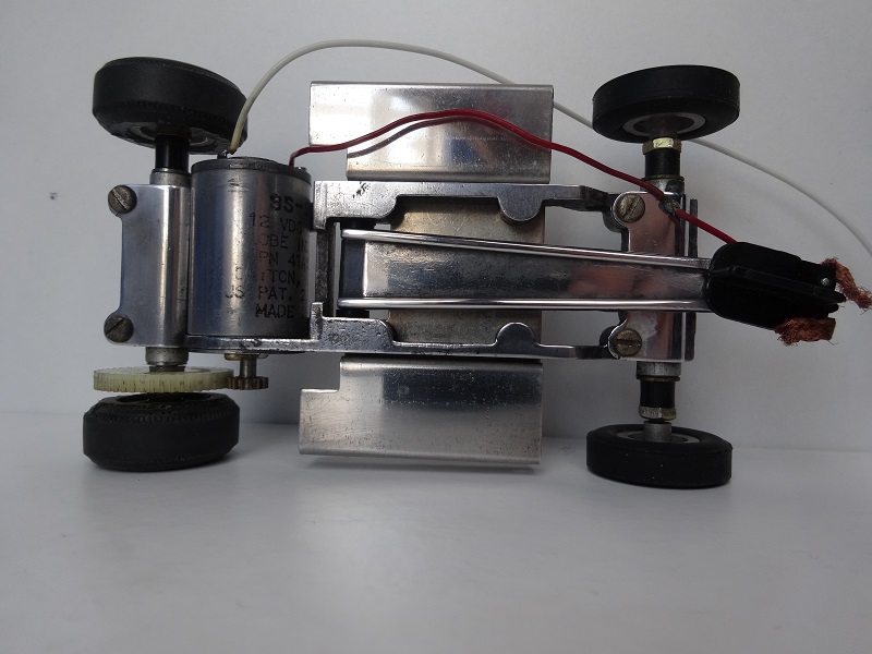

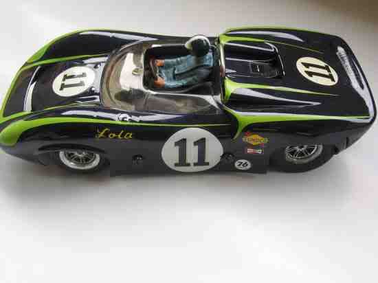

La mienne, Lola T70, véteran de Bordo...

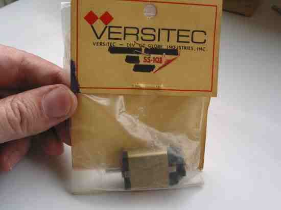

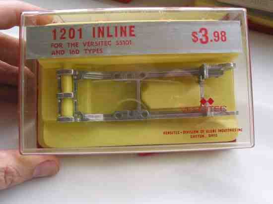

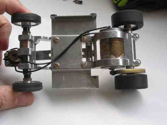

Et puisqu'on est là, voici leur chassis pour le moteur de génération suivante, la SS101 - sans roulements, donc $3 de moins...
Et le SS101 - il y avait des versions sans et avec trous de ventilation
