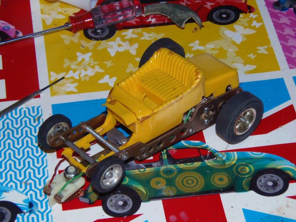

et voila un chassis vec avec les reste d'une caro de ford t , une maquette de weirdo que j'avais en double un peu de recup ça donne ça

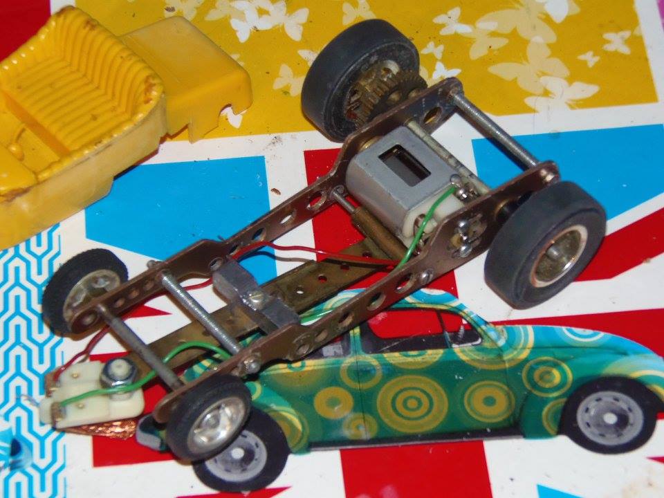

voila le châssis et ce qui servait de caro presque comme je l'ai acheté sur ebay , oui la j'avais deja tout resserré , et surtout enleve le fil de fer qui servait à faire tenir le moteur et la caro !

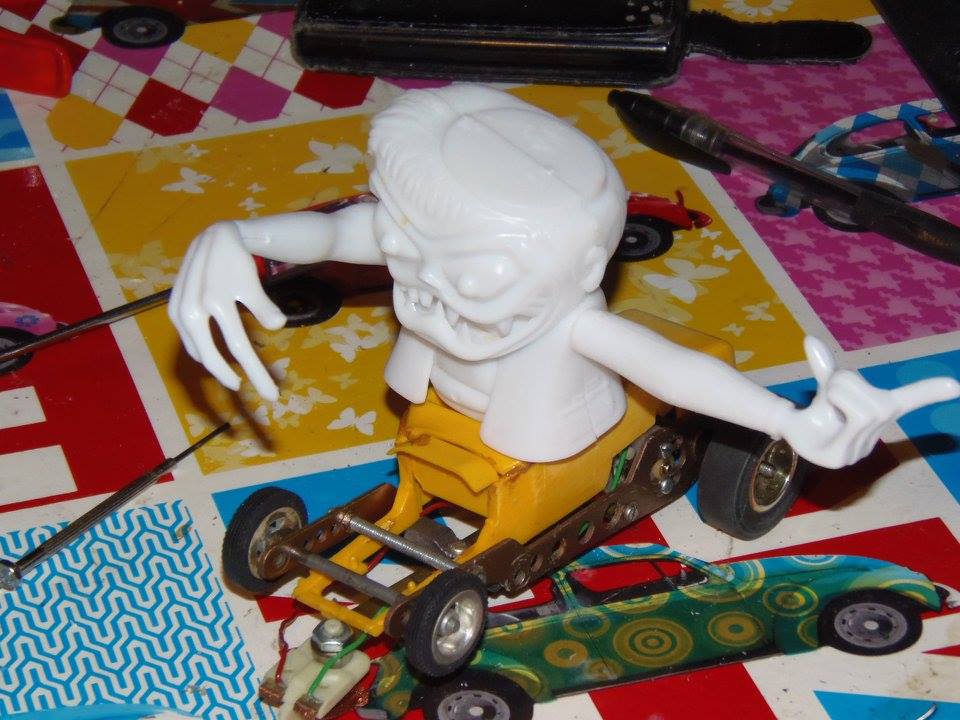

et celle là c’était juste un "mock-up" comme dise les ricains histoire de voir ce que vas donner le produit final

si qqe un peu me dire ce que ç'est  comme marque de chassis , en alu anodisé

Ce châssis est un Buzco.
Il te manque 2 petite cales en alu qui brident le bras de guide en latéral, ainsi qu'une pièce en alu aussi qui maintient le moteur du coté cage/gros palier.

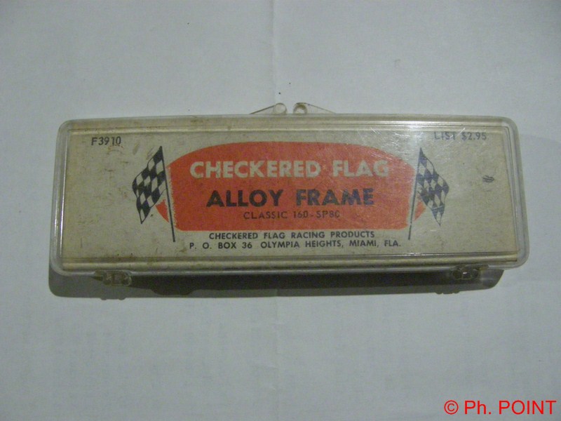

Mais le châssis est un Checkered Flag #F3910.
Un truc bizarre vendu sans support de guide ni bras.
Tu vas être déçu, la notice est simplifiée au minimum.
Dans la boite une étiquette avec la marque plié en 2 et au verso une photo du châssis assemblé.
C'est tout, rien d'autre aucune indication supplémentaire.
Je t'ai scanné l'ensemble, la boite, la notice sur les 2 faces et celle du blister du bras de guide Buzco.

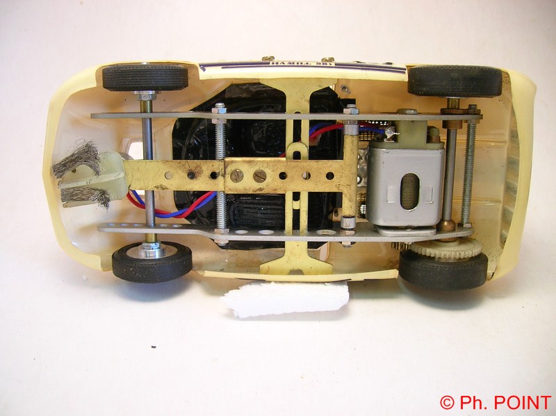

Je t'ajoute une photo du mien monté où tu peux apercevoir une pièce en alu qui tient avec une vis et qui maintient le palier moteur :

le porte guide m'a posé qqe pb , en effet ce n'est pas tube mais dela simple tole arrondi qui sert de pivot , il a fallu sortir la dremel pour que tout rentre dans l'ordre et que la tige fileté puisse coulisser librement

Il te suffisait d'ouvrir légèrement la tôle roulée pour laisser passer la tige filetée Rolling Eyes
Ce qui est marrant c'est que le gars qui a monté ton châssis à l'origine et moi d'un autre côté avons eu la même idée, monter un bras de guide Buzco !!!
