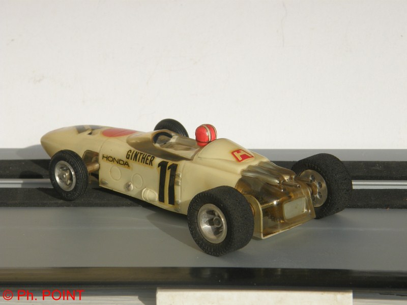

MessagePosté le: Ven 30 Oct - 20:14 (2015)    Sujet du message: TESTOR Honda F1 RA272 1/24 kit

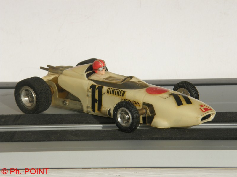

En 1963 après l'échec de négociation avec Lotus pour la construction du châssis, Honda s'inspire d'une Cooper pour sa F1.
La disposition du V12 basé sur la technique des moteurs de moto est inspirée de celui de la Bugatti F1 de 1955.
C'est à dire transversale avec prise de force au milieu du vilebrequin.
Si le moteur est le plus puissant du plateau particulièrement avec l'adoption de l'injection en 65 pour la dernière année de la réglementation en 1500cc l'auto ne sera jamais réellement performante.
Sauf pour la dernière épreuve de la saison et de cette catégorie 1500cc à Mexico où Richie Ginther remporte l'épreuve.

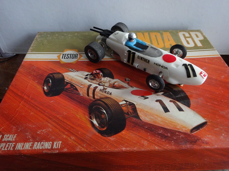

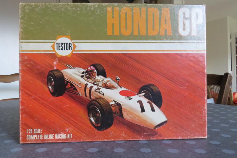

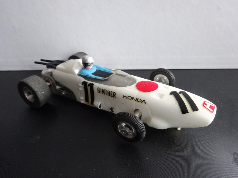

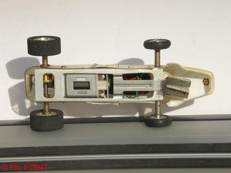

Kit monté au début des 80's.
Moteur Mabuchi FT36D, choix étonnant qui oblige à "gonfler" la carrosserie d'autant plus que les Formule 1 1500cc étaient des autos très fines, beaucoup plus que ne le seront les 3L qui vont succéder.

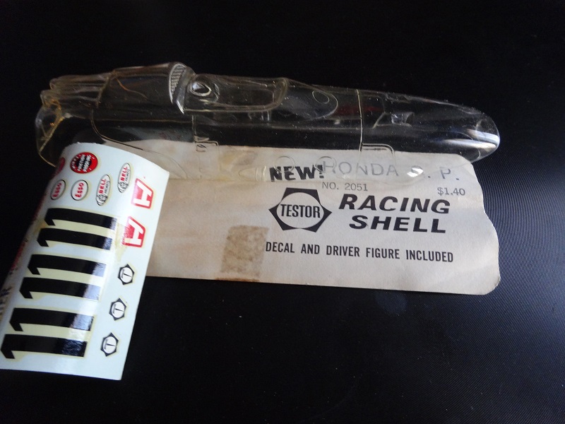

MessagePosté le: Dim 1 Nov - 19:07 (2015)    Sujet du message: TESTOR Honda F1 RA272 1/24 kit

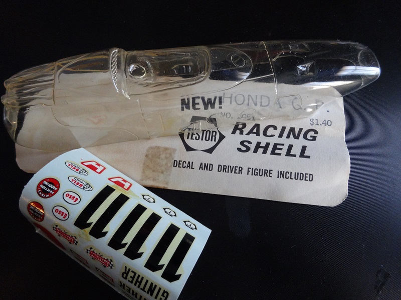

la carrosserie seule était en vente

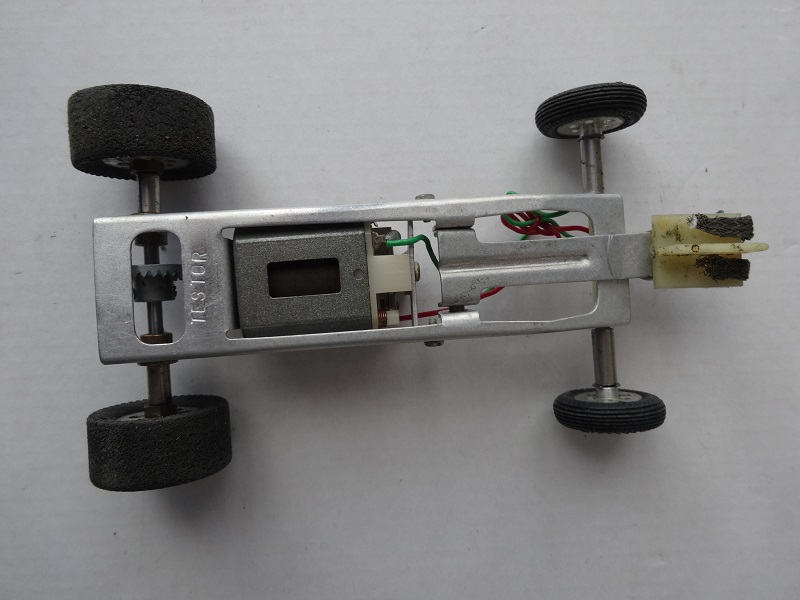

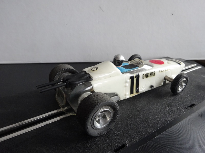

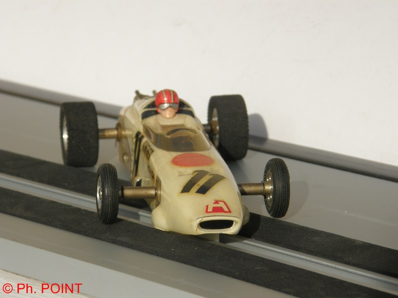

MessagePosté le: Lun 3 Juil - 20:22 (2017)    Sujet du message: TESTOR Honda F1 RA272 1/24 kit

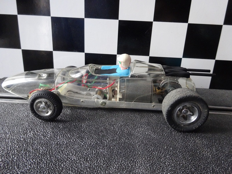

j'ai trouvé il y a quelque temps un châssis de Honda et donc la carrosserie ci dessus va servir

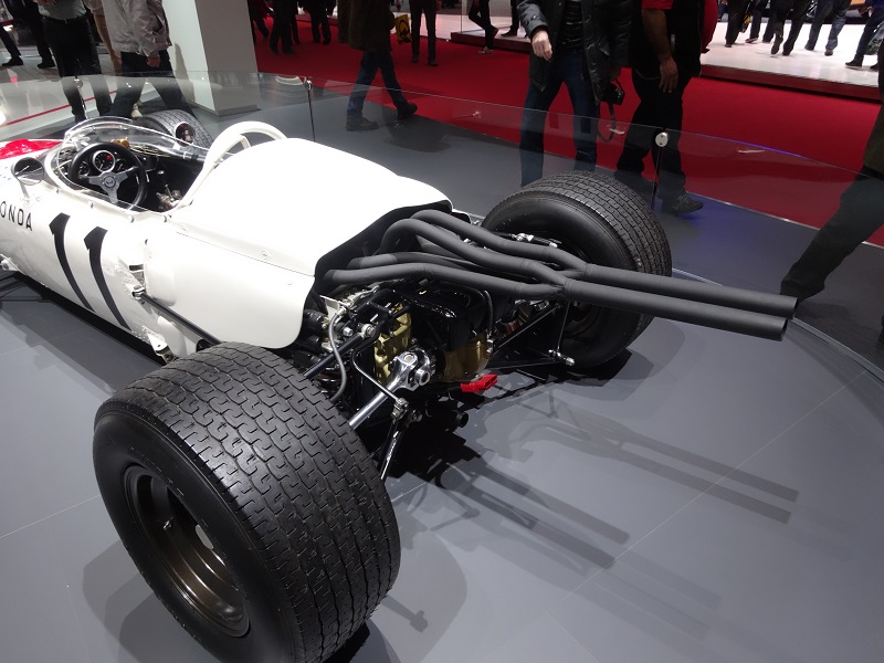

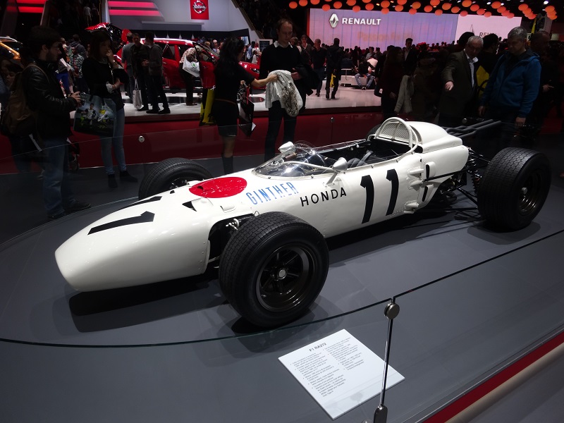

la vrai vu au salon de Genève 2016

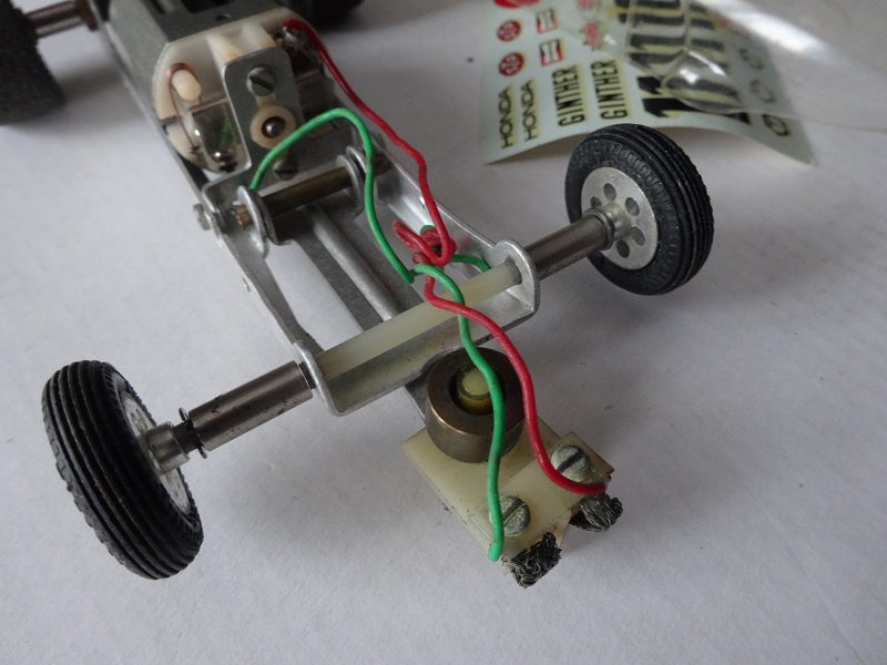

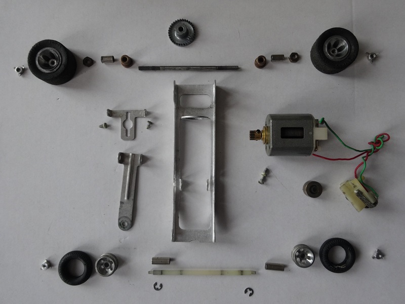

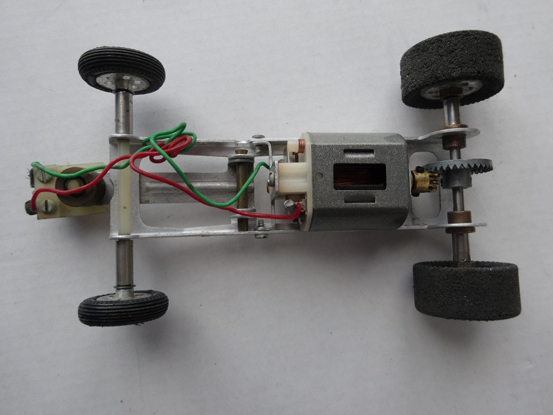

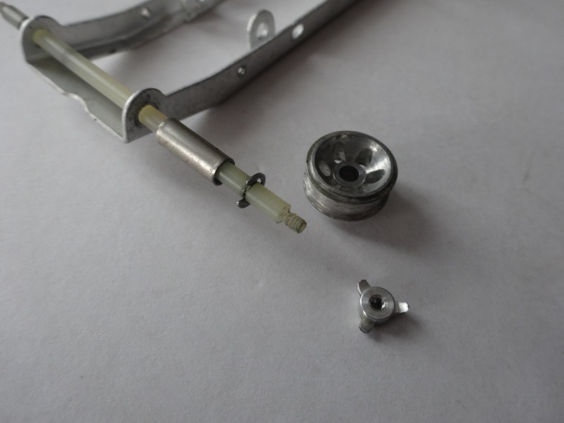

le châssis en morceaux, sur la photo il manque l'axe du bras de guide,un oubli
les roues avant sont libre sur l'axe en nylon
les tubes d'échappement sont du tube laiton
http://slot-retro-forum.vraiforum.com/image/110/d/9/f/dsc01496-5299a26.jpg.…

MessagePosté le: Lun 3 Juil - 20:33 (2017)    Sujet du message: TESTOR Honda F1 RA272 1/24 kit
Le kit était livré avec 2 axes, acier et nylon effectivement.
Quand j'ai monté le kit dans les 80's j'avais installé l'axe nylon parce que je trouvais cette option intéressante et sortant de l'habitude.
Après quelques tours sur la piste de Thoiry à l'époque, je l'ai enlevé immédiatement.
En courbe dans les appuis l'axe se tord et revient en place comme un ressort en soulevant l'avant et fait sortir le guide.
Amusant mais pas longtemps Mr. Green

Merci pour la précision pépé, je ne savais pas le comportement de cette axe en nylon.

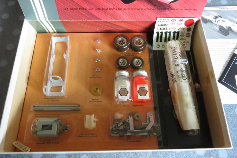

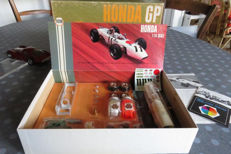

MessagePosté le: Lun 6 Nov - 17:02 (2017)    Sujet du message: TESTOR Honda F1 RA272 1/24 kit
Très joli montage Fred....
J'envoie quelques photos du kit...
J'en profite demander si quelqu'un n'aurait pas une carrosserie de Honda en plus....?? Wink

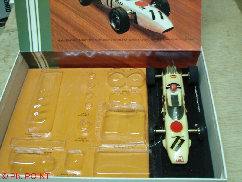

MessagePosté le: Jeu 9 Nov - 02:22 (2017)    Sujet du message: TESTOR Honda F1 RA272 1/24 kit

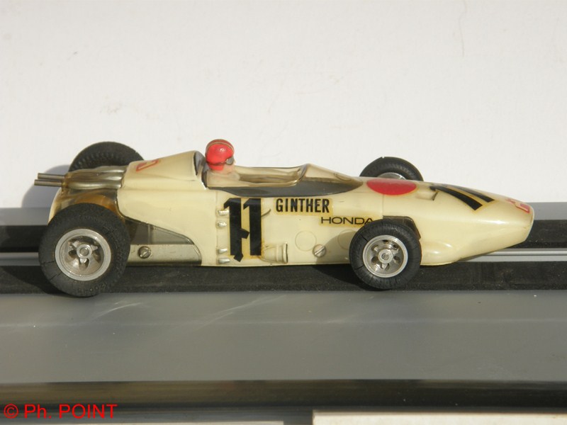

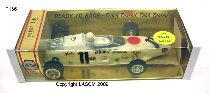

La Honda a ete victime de deux chassis differents. Le kit avait le chassis tout en alu avec le gros moteur FT36D, mais le modele RTR avait un chassis different, plus etroit et avec un bras ajustable en fil d'acier. En voici un exemple monte sur une Harrison-Ford Indy:
Le moteur a ete de deux types: un Igarashi a cage en alu et charbons du type Pittman, puis un FT26. Elle a aussi ete peinte en deux versions, d'abord, "realistique" (ci dessous), puis en vert metallise et avec stickers. Cette derniere version est particulierement rare. Dans tous les cas, ces RTR ont des pneus en mousse colles et tournes.

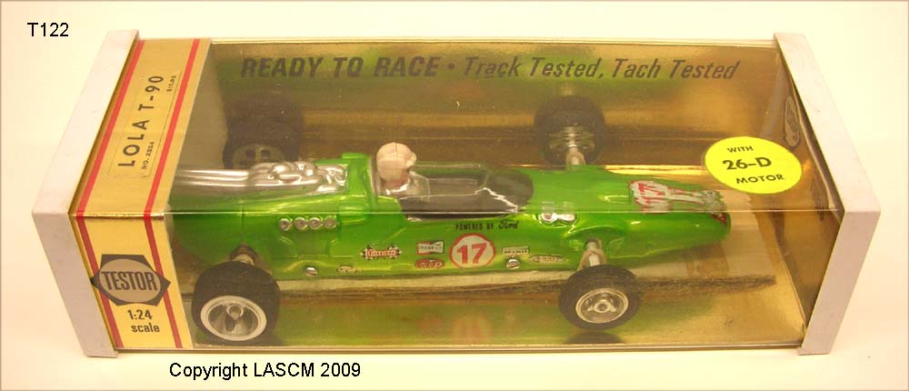

Voici la Lola peinte de la meme maniere que la rare Honda derniere version:
