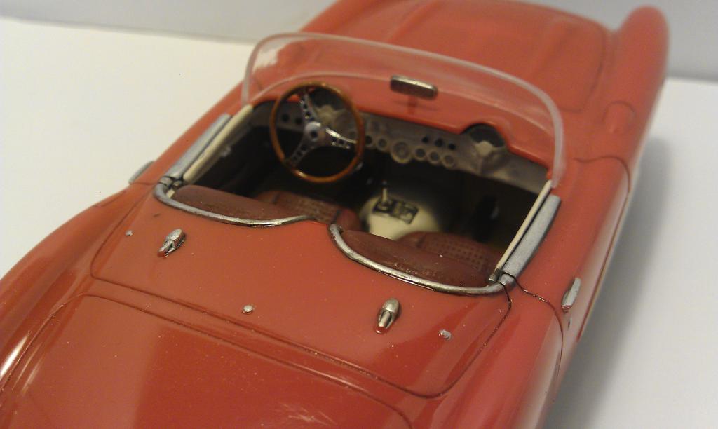

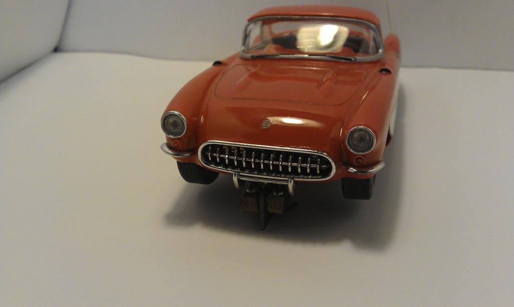

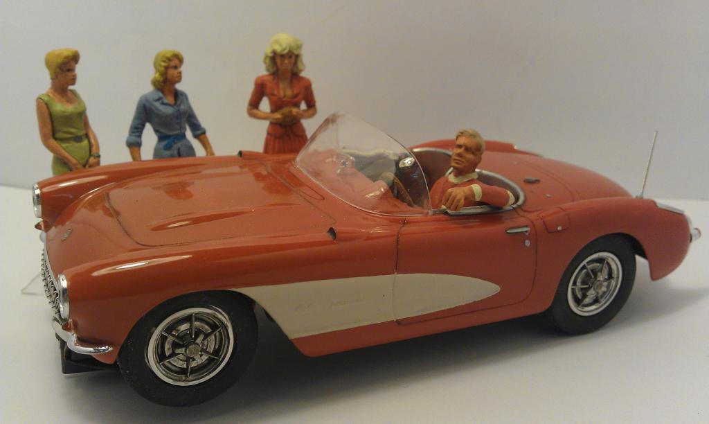

 maquette amt de corvette  57 châssis K&B moteur ram quelque chose

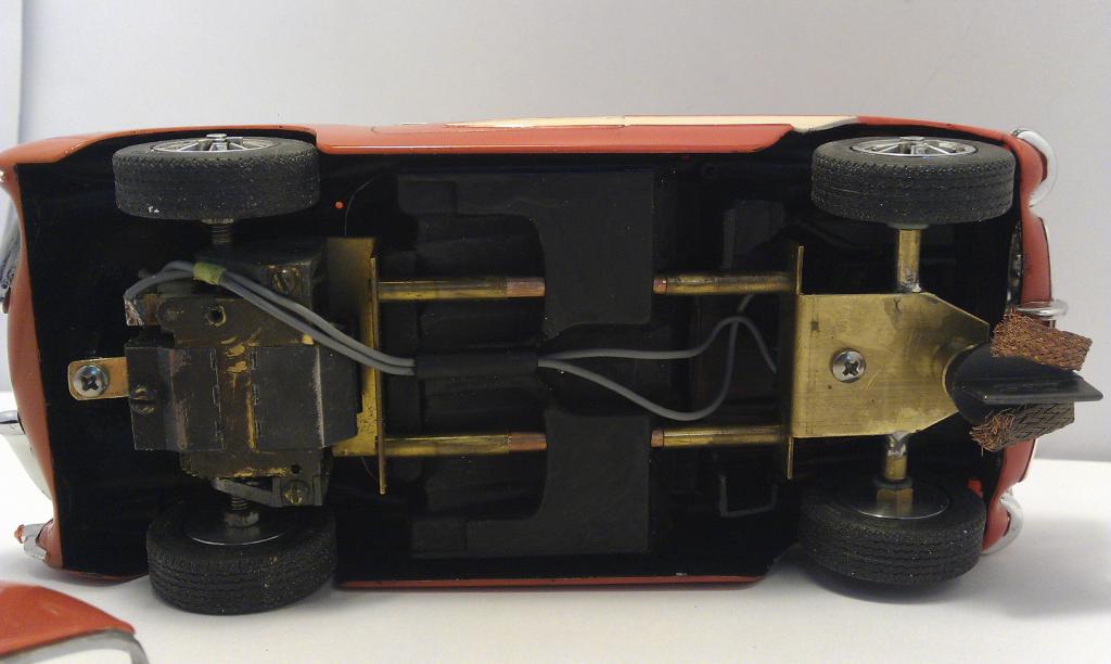

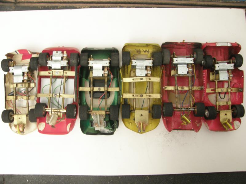

Le moteur est un Pittman DC706 - reconnaissable car le seul de ce type assemblé par vis, permettant les porte axe d'être reversé pour mettre l'axe derrière le moteur, au lieu de au milieu...

Sais tu pourquoi c'est une voiture Californienne?
Regarde la première photo: "3 Girls for every Boy" (The Beach Boys)
Surf's up!

Nickel le châssis, il permet de laisser tout l'habitacle sans le découper.  Okay

le châssis je lavais depuis longtemps et le moteur récupérer a don , mais pour un prochain scratch  Okay ce châssis  est  bien efficace comme dit jean luc cela permet de garder l’habitacle et j’ai même pas eu besoin de souder les tube car le châssis est bien maintenue par les puits de vis et du coup tout est démontable merci et a + les amis .

Tiens, j'ai à peu près le même nombre de châssis Fred's/Rannalli/Cox pour ce genre de moteur, aussi avec la même avantage de laisser la place pour un intérieur...
En fait, il devait avoir plus de châssis fait pour les Pittman DC704/5/6 et équivalents Ram, que tout autre moteur, sauf peut être le 36D...
MessagePosté le: Mer 21 Oct - 11:33 (2015)    Sujet du message: corvette 57 1/24
Don tu oublies le Strombecker Destroyer, tous les châssis de la photo au-dessus en sont équipés.
Oui tu as raison beaucoup de châssis pour ce type de moteur.
Il faut avouer qu'ils sont bien pratiques avec la transmission intégrée.
Aucun réglage à faire, 2 vis, 2 tubes, 4 roues et hop un châssis tout prêt...
