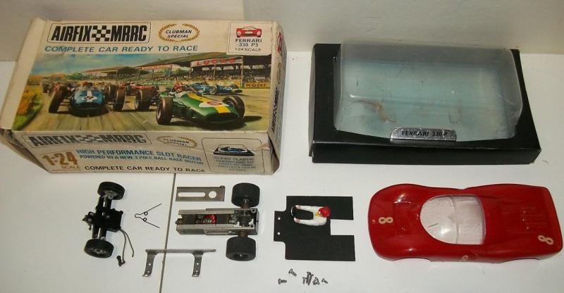

J'ai trouvé la P3.
Mais comme j'ai dit plus haut je pense que ce montage n'a jamais existé en RTR.
Et la preuve est dans l'annonce que tu as vu, il suffit de lire ce qui est écrit sous le châssis :
Photos ebay
Personnellement je n'ai aucune trace de ta Lola T70 pas plus que de la Ferrari P2 que tu mentionnes au début de ce tuto.
Je trouve seulement la Chapparal et la Ford .
Les autres ne seraient donc qu'un assemblage
D'ailleurs extrait de ton texte plus haut où il n'est pas mentionné autre chose que ces 2 autos:

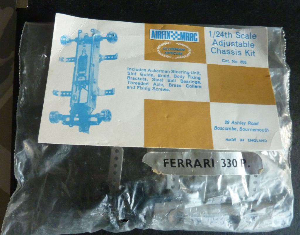

Bon ben il me reste à trouver 2 châssis pour la P3 et la Ford 3L Mr. Green

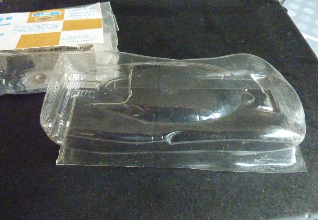

Hello,
en RTR, je ne pense pas, mais il y avait ce même chassis vendu pour la Ferrari.... j'en ai un neuf en sachet...
Dés que je remet la main dessus, j'en fait une photo
MessagePosté le: Mar 29 Sep - 21:14 (2015)    Sujet du message: MRRC au 1/24
Non pas besoin de photo, tu me l'envoies directement et il ne m'en manquera plus qu'un Very Happy
Messages: 76
MessagePosté le: Mar 20 Oct - 18:06 (2015)    Sujet du message: MRRC au 1/24
Désolé, la poste était fermée..... je t'envoie donc la photo.....
J'ai aussi retrouvé la carrosserie.... John Robinson m'en avait donné 2.... la deuxiéme est chez Freddy....
MessagePosté le: Mar 20 Oct - 18:11 (2015)    Sujet du message: MRRC au 1/24
C'est bien Claude - si jamais tu trouve une 3ème...
Mais c'est le sachet de châssis qui est marqué Ferrari? Il y avait un châssis spécifique aux voitures?
Messages: 76
MessagePosté le: Mar 20 Oct - 18:26 (2015)    Sujet du message: MRRC au 1/24
Oui, Don c'est bien le sachet du chassis qui est interessant..... Je ne sais pas pourquoi il y a le nom de la voiture dessus.... pour moi il sont tous pareil, comme tout est réglable....
MessagePosté le: Mar 20 Oct - 18:33 (2015)    Sujet du message: MRRC au 1/24
Si c'était vendu en kit, ça pouvait aller avec, mais je pense que les MRRC 1/24 étaient tous en RTR...

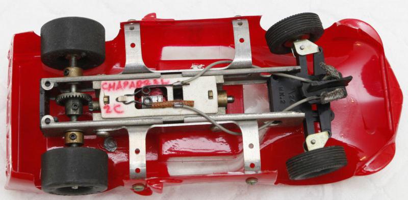

Non claude les châssis ne sont pas tout à fait identiques.
Par exemple la Ford J que j'ai acheté pour équiper la Chaparral n'a pas les pattes de support  tordues de la même façon puisque les bas de caisse ne sont pas identiques.
J'ai été obligé de reprendre leur forme.
Rien d'extraordinaire et c'est un détail mais il s'applique peut-être à tous les modèles.
Ce qui peut justifier le fait que sur les sachets il soit précisé quelle carrosserie se monte sans modification au niveau de ces pattes.
Ce n'est qu'une hypothèse.

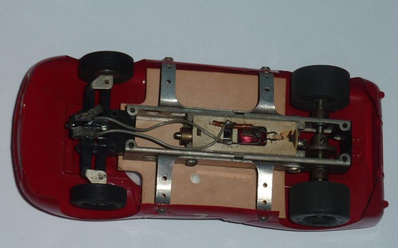

Petite différence entre ta P3 et la mienne, la mienne était prédécoupée dans le sachet y compris les passages de roues (voir p1).
Même chose pour ma Ford 3L et ma Chaparral.
Et une autre petite différence sur ma Chaparral les trous de fixation pour les vis sont déjà percés, pas sur les 2 autres.
Cela pourrait signifier que ces 2 autres n'ont jamais été disponibles en version RTR mais uniquement en semi-kit dans 2 sachets comme le tien.
La coque d'un coté et son châssis pré-assemblé dans un autre.
D'ailleurs il est pré-assemblé ce châssis ? On ne voit rien avec ta photo sur fond noir Rolling Eyes
MessagePosté le: Mar 20 Oct - 22:19 (2015)    Sujet du message: MRRC au 1/24
Il est précisé "adjustable chassis kit".
MessagePosté le: Mar 20 Oct - 22:38 (2015)    Sujet du message: MRRC au 1/24

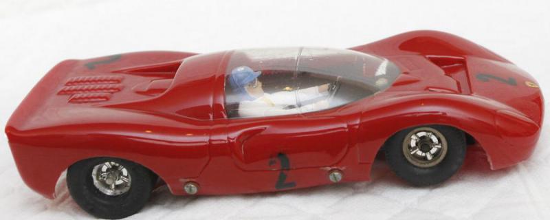

MessagePosté le: Mer 2 Déc - 20:40 (2015)    Sujet du message: MRRC au 1/24

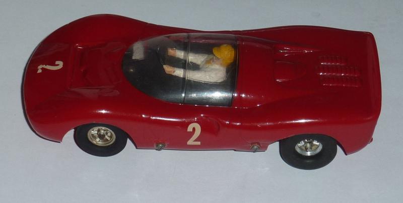

Bon, tout d'abord, une petite reflexion sur les photos de la Ferrari en haut de la page..... Il y a marqué Chaparral sur le chassis tout simplement parcequ'il est monté sur une Chaparral.... rouge certes, mais Chaparral quand même....
Par contre, ce Week end, j'ai fait une trouvaille, une P3 qui me parait bien être une ready to run.... Je n'ai pas la boite pour l'affirmer, mais le niveau de finition: plot du pilote soudés, "base plate" vissée en bonne et due place sur le chassis, peinture... tout cela me font vraiment pencher pour un RTR.....

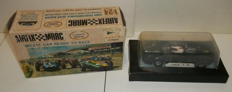

MessagePosté le: Lun 14 Nov - 22:26 (2016)    Sujet du message: MRRC au 1/24
Petit déterrage de post.
Finalement on verra peut-être toute la série en RTR.
Voici la P3 et la T70.
Photos Ebay.
MessagePosté le: Lun 14 Nov - 22:36 (2016)    Sujet du message: MRRC au 1/24
Oui, je suis ça aussi Pépé - j'avais même dans l'idée d'enchérir, mais ça devient trop cher!
