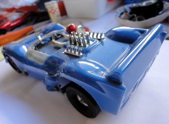

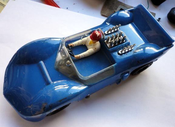

Voici une série peu connue - les MRRC au 1/24. Il y en avait 4: une Ford J, Chaparral, Lola T70 et Ferrari P2, dans l'ordre de rarité, le Ford J étant le plus facile à trouver (rélativement...). Je viens de récuperer une Lola sur ebay UK, donc la voici.... plus de photos et infos à suivre...
Notez la direction, unique en 1/24 il me semble, et les très larges pneus sur jantes pas très larges!

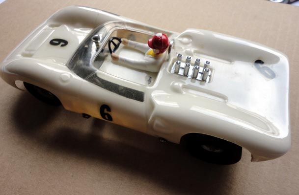

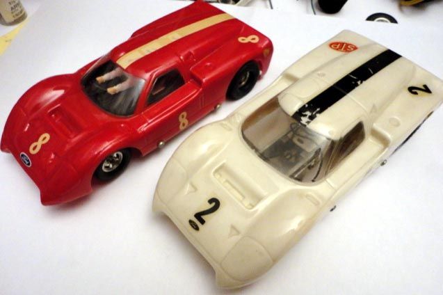

Avec sa jumelle blanche. Je ne savais pas que c'était des carrosseries MPC - étonnant! Mais je ne pense pas qu'il y avait un lien avec Airfix... (hmm, maybe, MPC a quand même vendu des maquettes au 1/32 après le slot...)

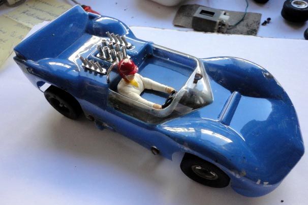

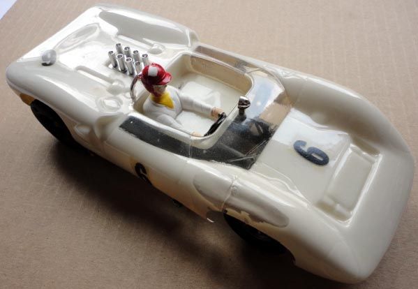

Et ma Chaparral, sans doute une des plus laides slot sortie par un fabricant important! Mais le modèle est assez unique - ça corresponde à quel vrai Chappy?

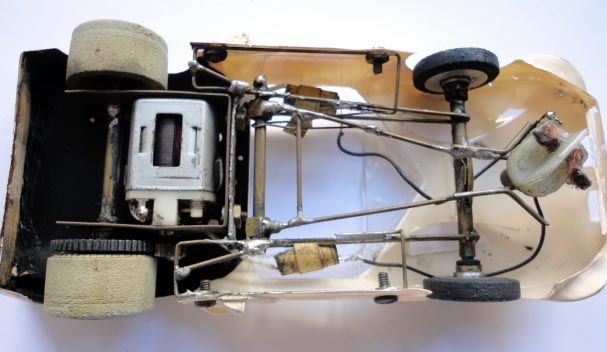

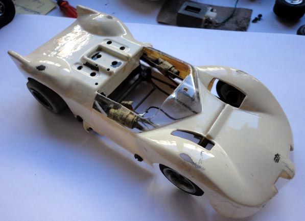

Bizarre voiture scratch que j'ai trouvé à une bourse en France, avec cette carrosserie modifié, et châssis scratch pas mal fait...

Laide ? Sans doute parce qu'elle est trop haute sur pattes...
Le modèle est une 2C. Et elle est loin d'être moche.
Bien sûr le panneau arrière d'un seul bloc avec l'aileron n'est pas vraiment top.
Mais non seulement cette coque est exacte mais surtout c'est la seule reproduction slot de la 2C que je connaisse.
Regarde bien, elle est très différente de toutes les évolutions de la 2A.
Ce qui choque le plus c'est la disparition des entrées d'air latérales de chaque coté du cockpit sur les ailes arrière.
Toutes les prises d'air et Naca latérales sont présentes y compris celles de chaque côté du capot avant qui sont découpées sur ta blanche modifiée. Tous les capots avant n'ont pas les 4 ouvertures.
Historiquement toutes les versions de capots avant/arrière sur la Chaparral 2 ont été faites sur la même voiture donc le même châssis.
La 2C apparue en 65 était une nouvelle auto de conception totalement différente au niveau châssis, plus petite et plus légère que la précédente.
Compares la MRRC avec les photos, rien ne manque...
S'il manque le renfoncement au niveau de l'aileron arrière, ceux de l'avant sont bien présents ce qui représente déjà une forte contre-dépouille, il est possible qu'il fut trop difficile d'en faire une aussi pour l'arrière.

J'ai comparé les coques Ford J MPC et MRRC et en effet elles sembles pareils, mais le moulage sur la MRRC semble moins définie (capuchon d'essence, etc.) - regardes et dit moi ce que tu en pense...
MessagePosté le: Dim 20 Sep - 16:15 (2015)    Sujet du message: MRRC au 1/24
Don j'ai une MPC Dyn-O-Can neuve, 2 AMF location ( coque MPC d'origine) et 2 MRRC.
Sur la Dyn-O-Can le bouchon de réservoir côté pilote est peint ce qui lui donne plus de relief.
Pour les 4 autres je ne vois strictement aucune différence...

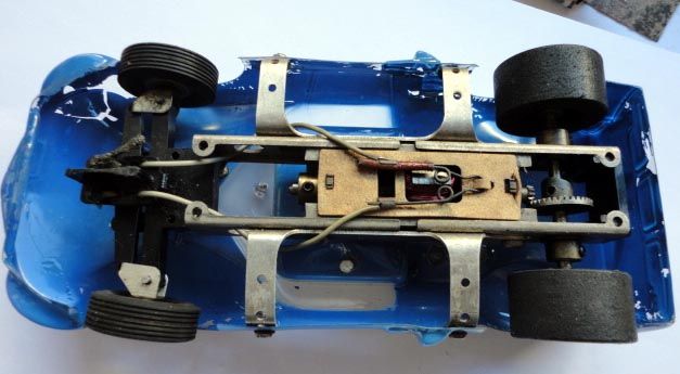

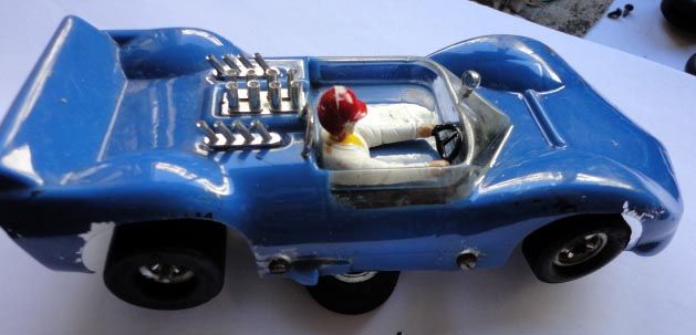

J'ai eu la chance de trouver une bonne base avec un châssis en très bon état mais avec une carrosserie peinturlurée en noir et dorée
L'avantage de Lexan, est qu'il supporte le Glanzer, j'ai pu donc refaire une peinture complète.
Pour la déco j'ai choisi le rouge, qui était la couleur d’origine encore visible à l'intérieur de la carrosserie.
Pas de grosse difficulté, la principale surprise venant des roulements à bille ouverts.  En enlevant l'axe arrière, je me suis retrouvé à courir après une vingtaine de billes subitement libérées de leur cage et qui manifestement avaient envie de liberté.  :mdr:
A force d'autorité, j'ai réussi à toutes les remettre en place  Very Happy

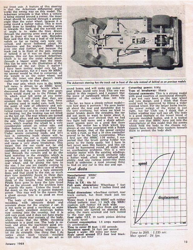

Une pub MRRC et quelques articles... la course était en 1967 à Brambury, angleterre...
And here's where the Aussies airlifted the car specially to analyze it! In The Australian Modeller magazine from Jan/Feb 1968...
At about the same time, Miniature Auto magazine, January 68, not long before being absorbed by its rival, Model Cars, ran a complete performance test on the car, by Peter Jowitt.
Just to give you an idea how incongruous this all was, here's a short article from that same issue on the Miniature Auto Lap Record Championship, and the kind of car that was winning things at the time - about as far from the Ford J as you can get, although more of a sprint than an endurance car, and a couple months more modern.
