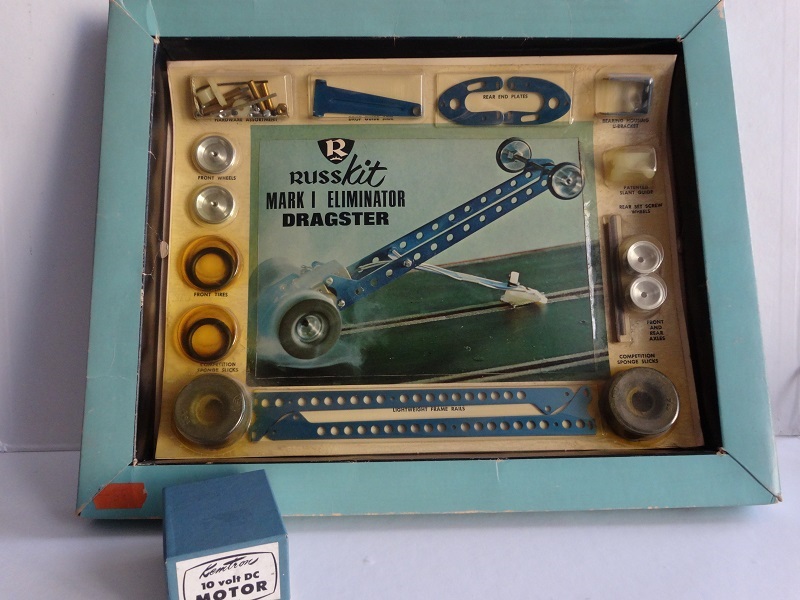

MessagePosté le: Jeu 17 Sep - 16:10 (2015)    Sujet du message: RUSSKIT dragster Mark 1 Eliminator
allez un drag pour changer un peu
avec le moteur prévu
il manque juste la transmission et le fil d'alimentation
cela me démange de faire péter le blister

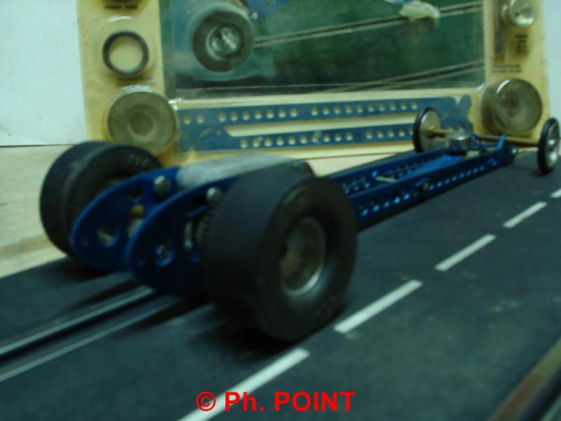

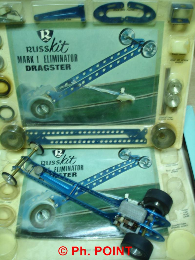

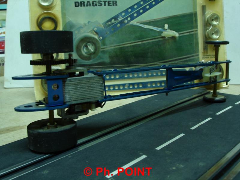

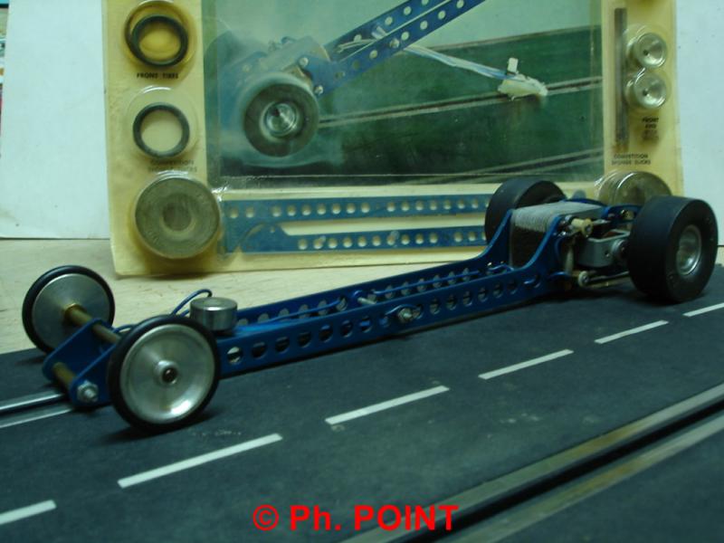

MessagePosté le: Jeu 17 Sep - 17:19 (2015)    Sujet du message: RUSSKIT dragster Mark 1 Eliminator
Ha enfin le voilà  Very Happy
J'ai hésité longtemps pour faire un tuto spécifique sur les drags de manière à les regrouper.
Bon tant pis on les placera dans chaque marque.

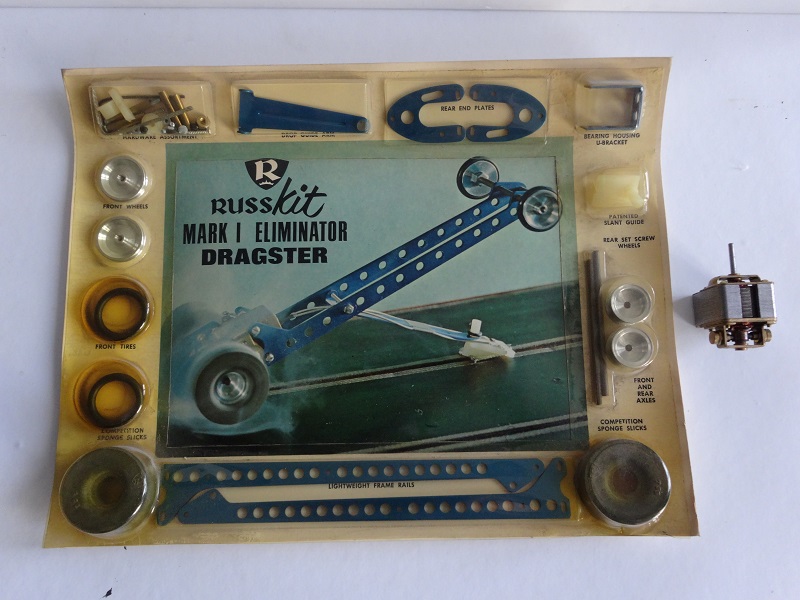

Tu as eu raison de ne pas l'ouvrir, le moteur Kemtron n'est pas montable.
Les vis ne tombent pas en face des fixations, le moteur est trop petit.
Il faut un Pittman DC84, un Strombecker Destroyer 8473 ou un Ram DC850.
Le Russkit 41 équivalent a été annoncé dans les catalogues mais n'a surement jamais été produit.
Ces moteurs sont presque 2 fois plus gros que le Kemtron.
J'avais trouvé un lot d'une petite dizaine de kits dont celui de Freddy doit faire parti.
Et il m'en restait un que je n'ai pas réussi à revendre à l'époque en plus du mien.
Bon ben tan pis maintenant je ne veux plus le vendre Mr. Green
Assemblé l'engin mesure quand même 24cm de long...

justement j'ai regardé avec les autre moteurs,les vis me semblais trop écartés pour le châssis mais a travers le blister ce n'est pas facile
j'avais un autre drag et je l'ai vendu il y a longtemps dommage
tu la essayé il lève comme sur la photo ?
MessagePosté le: Ven 18 Sep - 23:47 (2015)    Sujet du message: RUSSKIT dragster Mark 1 Eliminator
Ca dépends uniquement du moteur, le rapport, les pneus et l'alim! A priori, oui.
Les blisters se pêtent tout seule, donc autant l'ouvrir...
En fait, à l'époque, on ne voyait jamais les Kemtrons dans les grands courses de drag - uniquement les Pittman, puis des Ram... les Kemtron étaient réputé plus fragile, surtout au 24 à 36 volts utilisés à l'époque...
J'en ai envoyé une au dernier Proxy, en Floride, mais problème de moteur quelque part et elle était très lente...
