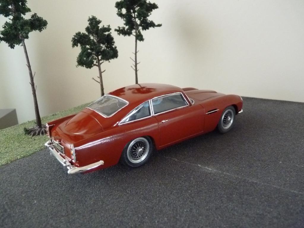

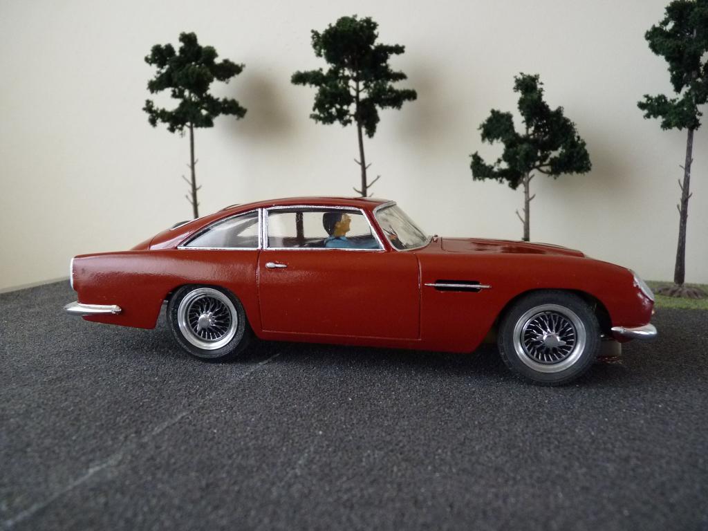

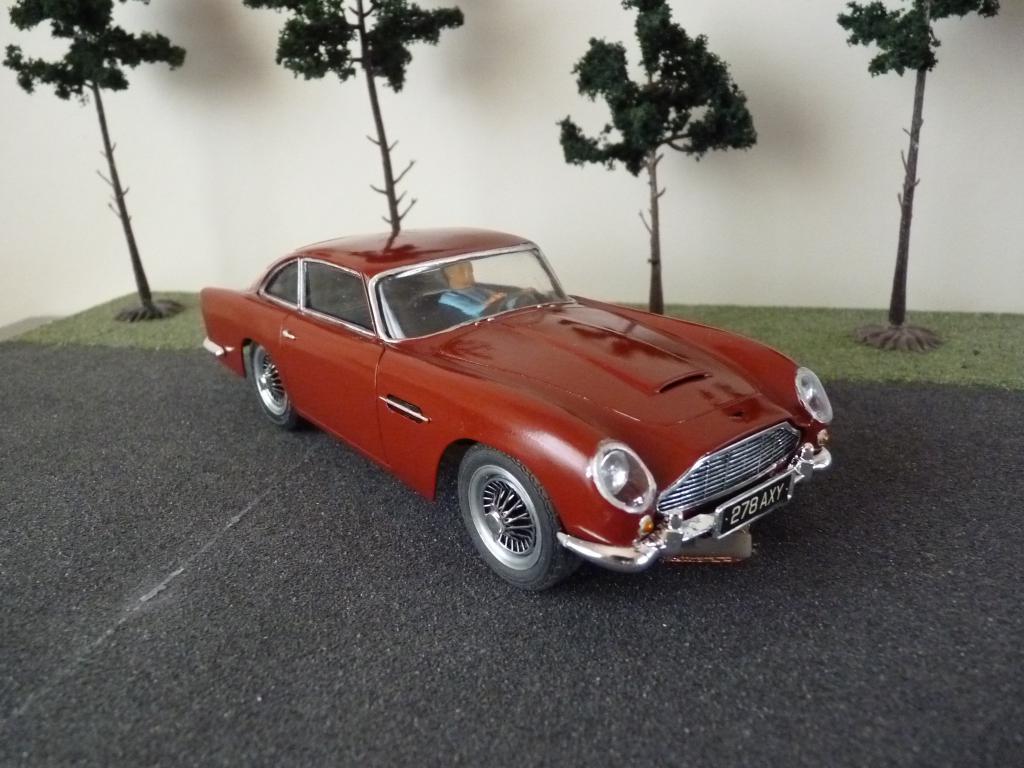

Voici mon Aston terminée!
Il s'agit d'une carrosserie trouvée lors de la bourse du dernier meeting de Bordeaux. Certains d'entre vous connaissent mon attirance pour les Aston: Je ne sais pas laisser ces autos sans les adopter...
Heureux hasard, j'avais un chassis nu qui attendait à la maison...
Pour changer un peu, j'ai opté pour une version civile et d'une autre couleur que celle du célèbre agent secret britannique...

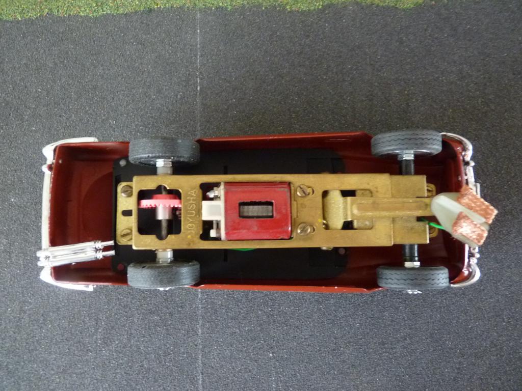

Les roues ne sont pas des Doyusha de même que la couronne bien entendu. Je suis dans l'espoir de trouver des pièces originales...

Belle auto,  elle a l'air d'être bigrement longue cette Aston.  Shocked
J'ai la Porsche 904 avec le même châssis et un porte à faut arrière beaucoup plus court.

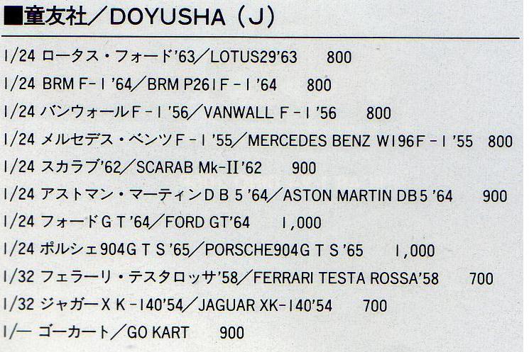

A ma connaissance Doyusha a produit une Scarab, une Aston Martin DB5, une Ford GT, une Porsche 904, une Jaguard XK120 et un Kart.
Ca te fait encore des auto à trouver  Okay

JLC il t'en manque :

Jolie auto Vincent, mais vire moi cette couronne rose, même en attendant!
C'est le pilote d'origine?
MessagePosté le: Sam 12 Sep - 16:50 (2015)    Sujet du message: DOYUSHA DB5
C'est une couronne pour les filles ?  Mr. Green
Les couronnes Doyuscha sont coulées en zamac ou en alu je ne sais pas exactement. Ca se trouve dans d'autres marques comme Dynamic.

Mr. Green Je sais, vous n'aimez pas les couronnes roses. Je reconnais là un vilain anachronisme mais en attendant elles sont silencieuses et endurantes... Si j'avais eu ce type type de couronne à Bordeaux en juin dernier, je n'aurais pas perdus 12 tours et 4 dents à la Cox d'époque... elles sont toujours voilées  Crying or Very sad
Non! Buste de Cox idem au pilote de ma Lotus Doyusha (lui d'origine) et tête de personnage civil. En fait, je n'ai jamais vu le pilote d'origine de cet Aston...

Pas toujours mais très souvent.
En fait il faut régler le jeu dans la transmission là où il y en a le plus.
Pas grave si ça coince du coté opposé.
Il faut faire tourner à vide et à fond en surveillant la température du moteur.
Il existe une combine qui fait l'objet d'un article mais je ne sais plus dans quel journal.
Don tu dois avoir ça dans l'index des articles...
Le truc consistait à faire tourner au-dessus de la flamme d'une bougie.
Je n'y suis jamais vraiment arrivé, peut-être que je ne chauffais pas assez de peur de la faire fondre Rolling Eyes
MessagePosté le: Dim 13 Sep - 10:58 (2015)    Sujet du message: DOYUSHA DB5
Malheureusement, ce n'est pas spécifiquement dans mon index, mais je retomberais dessus à un moment donné.
En tout cas, c'est ça: tu fait tourner lentement le moteur et train, et tu met une allumette, briquet ou bougie sous le pignon, transformant un bruit de mouettes en le ronron d'un pussycat...
J'ai fait ça plusieurs fois et il me semble que ça marche... l'autre truc c'est pour les engrenages coniques (bevels): faut les roder avec la dentifrice!

En effet  Shocked .  Merci pour l'info.
