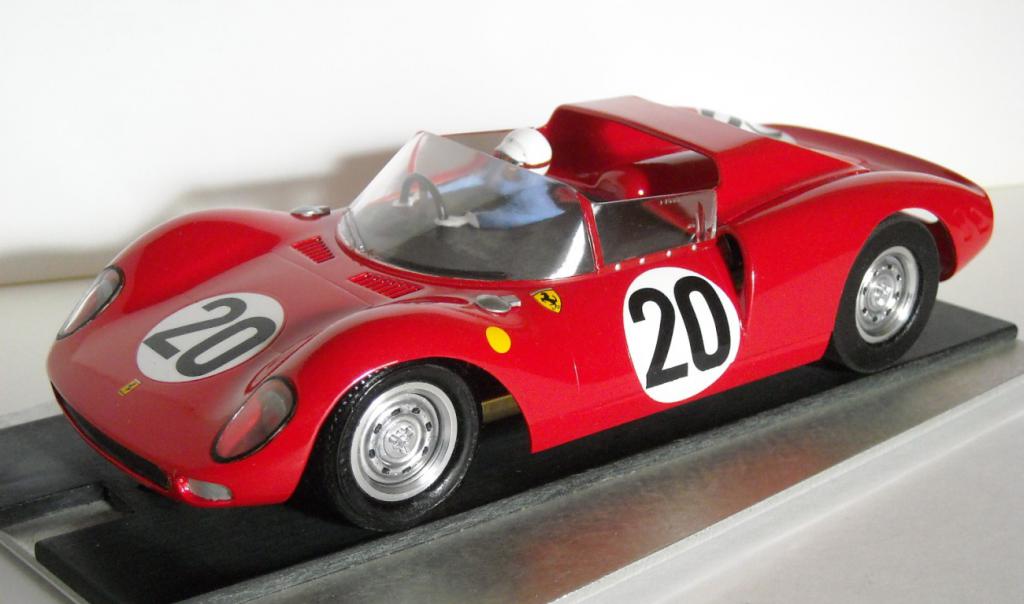

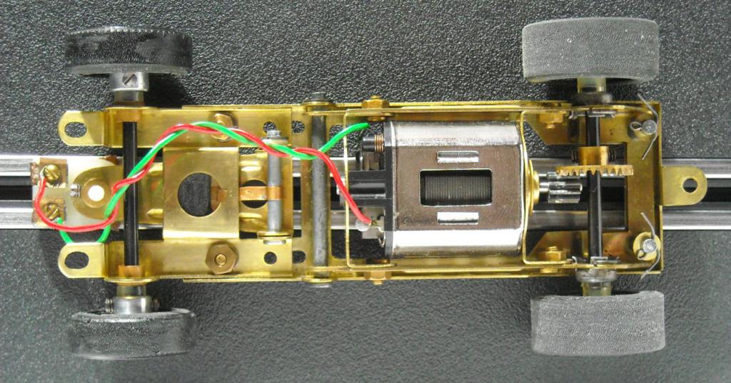

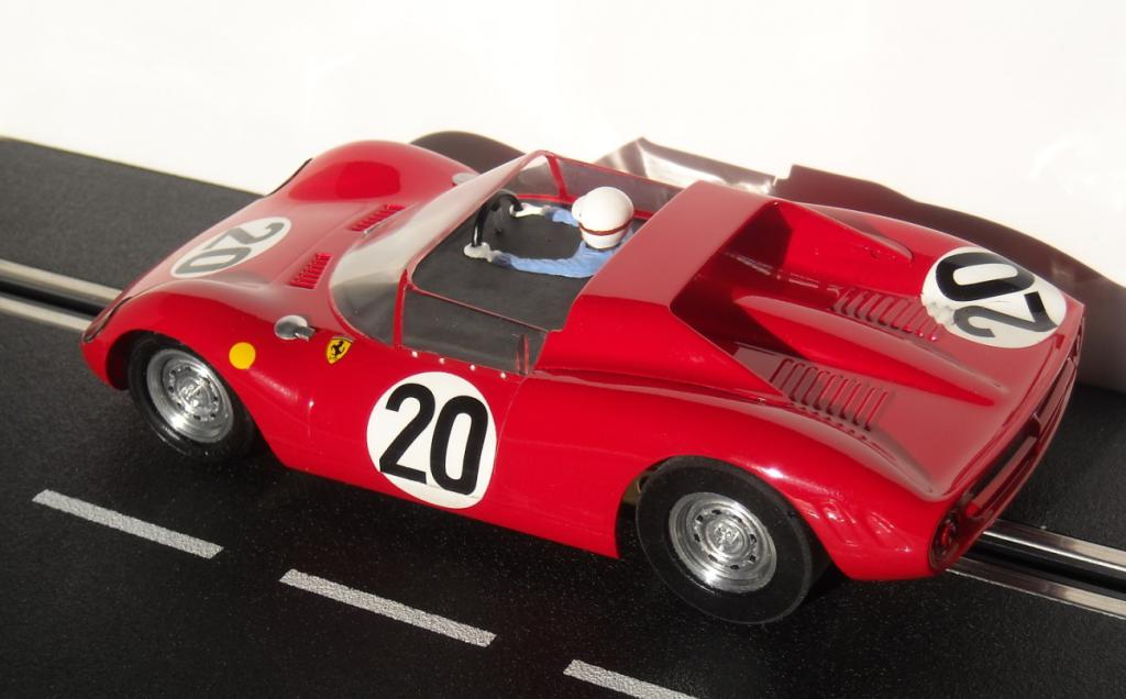

Salut tout le monde !

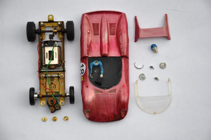

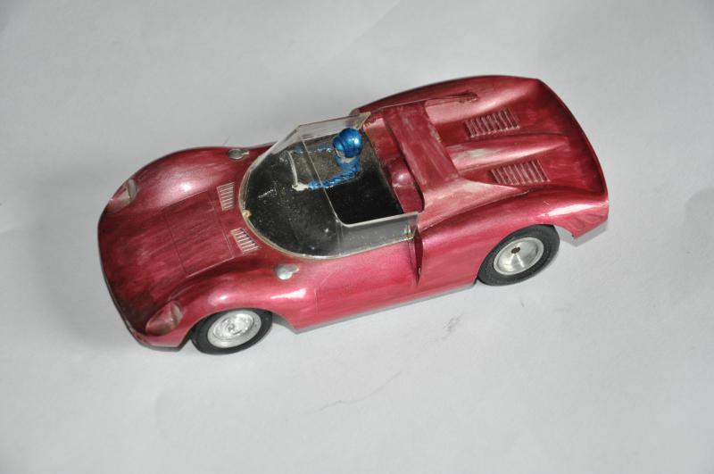

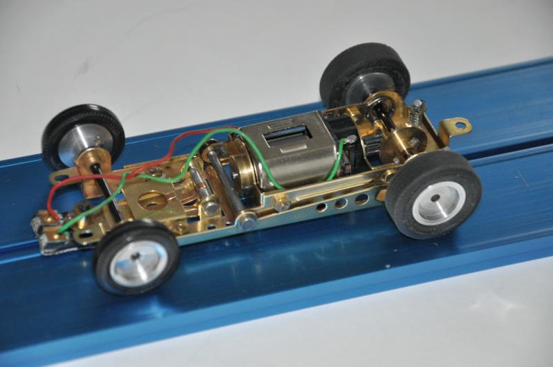

Voici ma contribution au sujet "Ferrari 330 P2 Tamiya", c'est une semi-restauration puisque la carrosserie est une réédition récente et que les pneus sont des repro Uréthane des pneus avant et arrière d'origine. Seul le châssis était donc à restaurer :
Juste après avoir finit cette Tamiya, j'ai eu l'occasion de l'essayer sur la piste bois de Neuvic, dans les temps de pause d'une manche de championnat de France 1/32... et c'était un vrai régal, jusqu'au moment où la couronne se desserra en pleine ligne droite pour permettre à la voiture d'aller s'éclater vaillamment dans le mur d'en face !
Finalement, j'ai eu beaucoup de chance et me suis retrouvé avec seulement un globe de phare et un puits de vis à recoller ! Ouf !
Messages: 1 242
MessagePosté le: Lun 14 Sep - 20:57 (2015)    Sujet du message: TAMIYA FERRARI P2
Il faut faire un méplat avec une petite lime sous la vie de serrage.
C'est impératif pour éviter ce genre de mésaventure mais aussi pour une autre aussi importante.
Quand on sert la vis, elle écrase l'axe s'il n'est pas trempé et c'est la cas de presque tous les axes vintage.
Si elle l'écrase, la matière de l'axe a tendance à remonter plus ou moins.
Le cas m'est arrivé une fois.
La matière était remonté dans le trou de la vis.
Il devient donc impossible de sortir la couronne qui de plus est évidement coincé entre les 2 paliers dans le châssis !!!
Il m'a fallut tronçonner l'axe dans le châssis puis ensuite chasser le morceau d'axe restant dans la couronne au marteau et un chasse-goupille.
S'il y a un méplat ceci ne peut pas arriver...

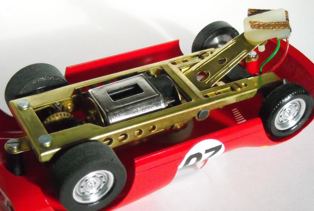

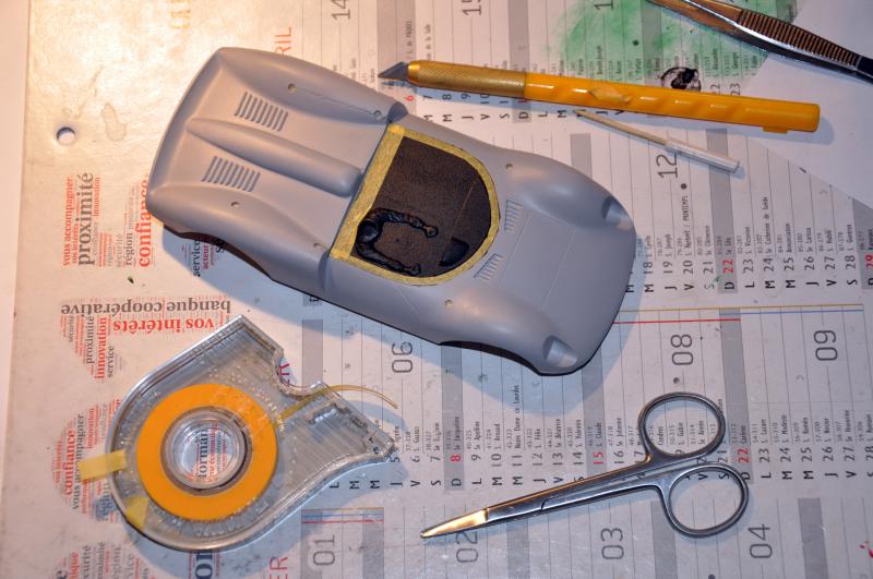

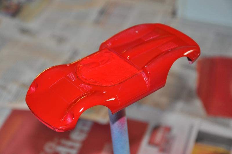

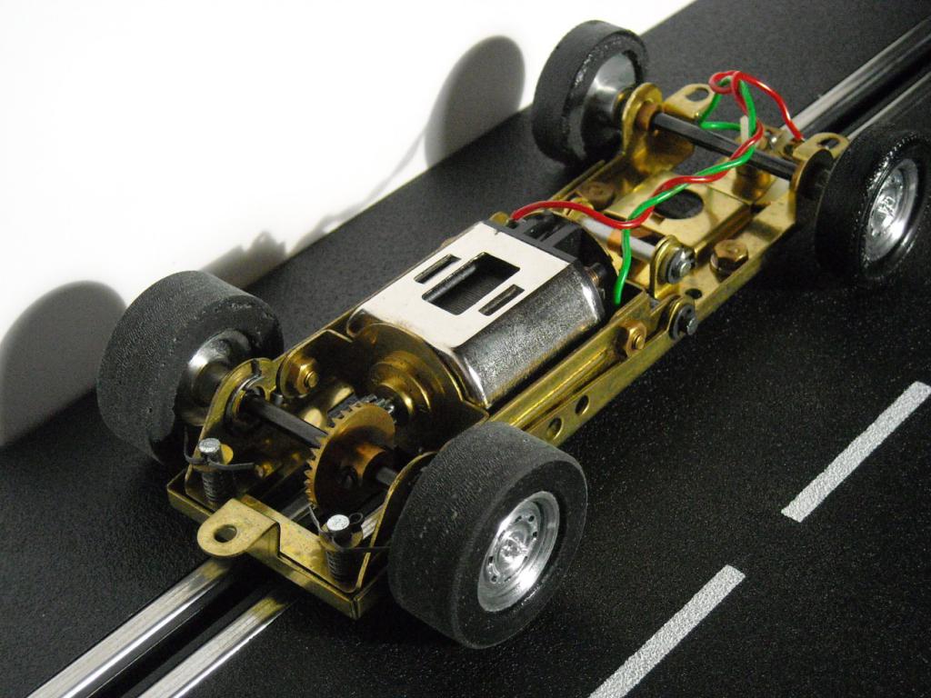

Pour ma part ça avance doucement.  Le châssis est fini, j'ai attaqué les premières couches de peinture.

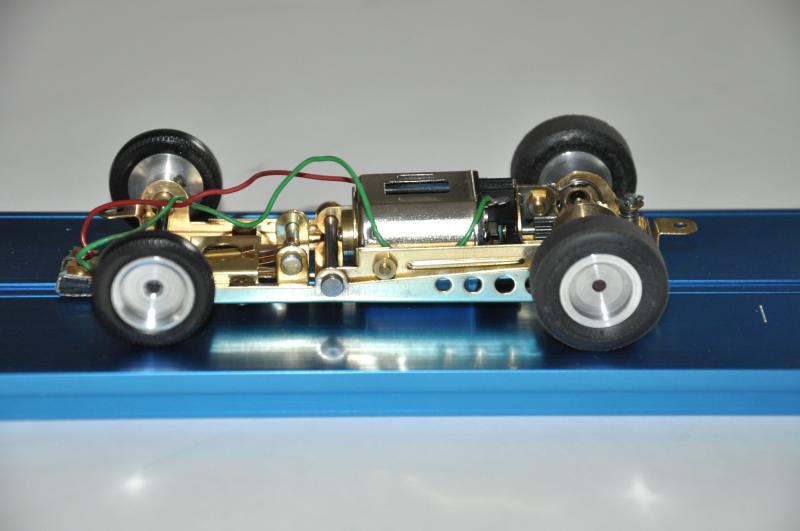

2 petits détails.
Il faut utiliser un pinion SloIt avec ces couronnes Japonaises, sinon la couronne bouffe le pinion.
Et, je crois que la P2 en coffret était équipée du châssis "tube".

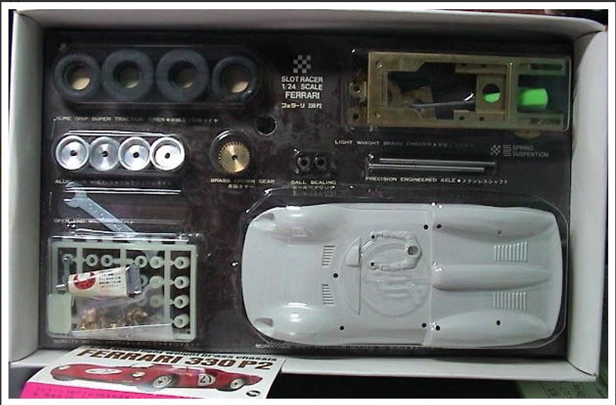

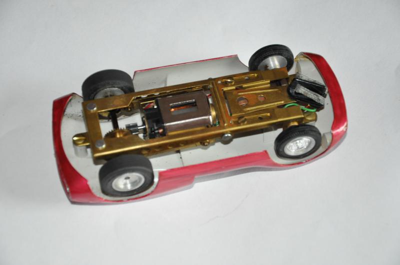

La P2 dans sa boite avec son châssis, crédit photo Circuit Routier :
merkit the grof
Inscrit le: 15 Sep 2015
Messages: 52
MessagePosté le: Mar 22 Sep - 11:27 (2015)    Sujet du message: TAMIYA FERRARI P2
ll y a un coffret Tamiya avec une P2 peinte en rouge et une D50 peinte en jaune. (la peinture est de très mauvaise qualité)
Je semble me rappeler que les 2 voitures ont le même châssis.
