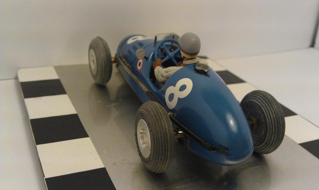

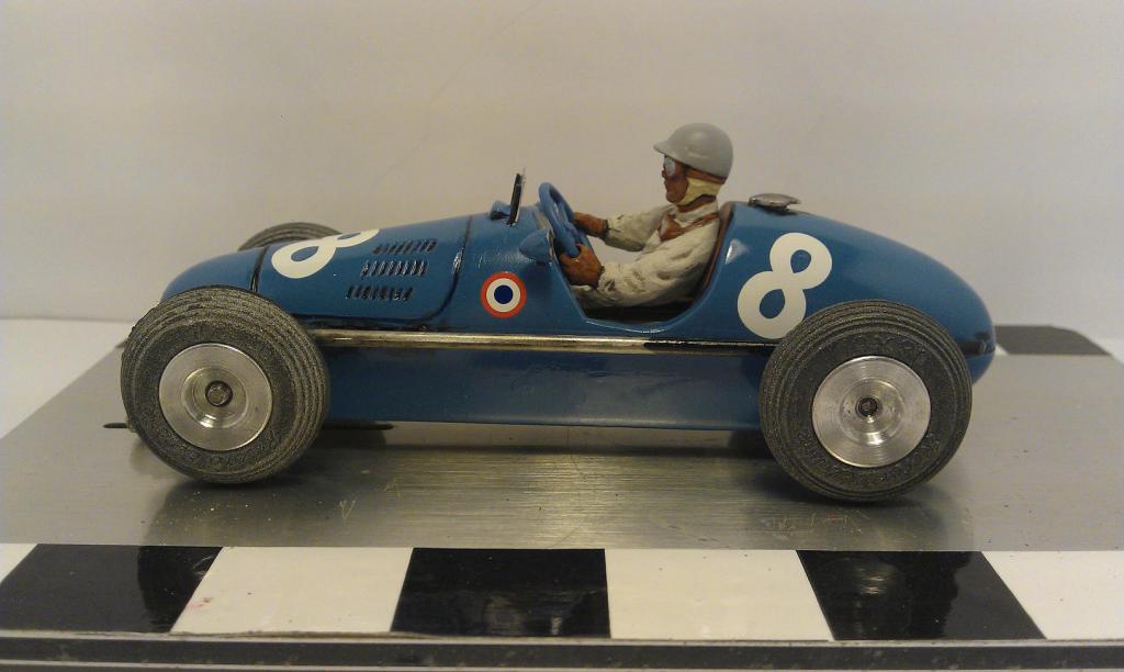

maquette merit gordini type T 1/24

Okay bien réussis bravo
Messages: 1 314
MessagePosté le: Jeu 4 Juin - 23:53 (2015)    Sujet du message: Gordini type T
Joli travail xbox comme toujours.

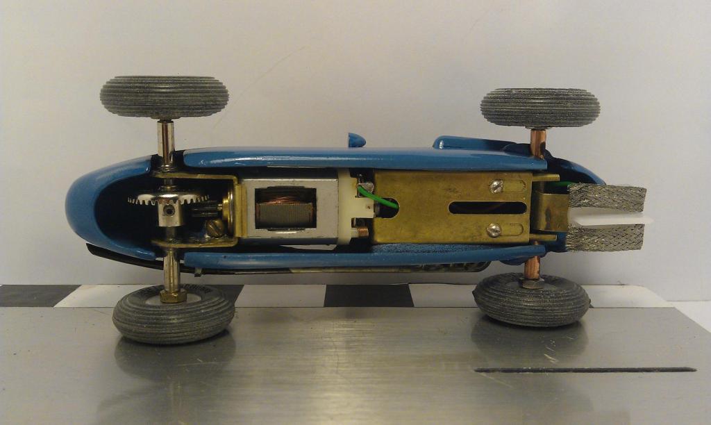

C'est dommage que le guide soit un peu voyant mais tu n'as pas utiliser un petit non plus Wink
Certains de ces anciens guides sont parfois très épais. C'est pratique car on peut les raccourcir et reculer les vis de fixation des tresses.
Le 13D n'a pas trop de mal a tiré l'ensemble ?
Sois un peu plus bavard pour les lecteurs, le châssis, les pneus etc... Okay
Dis tu es sûr que le volant était bleu ? Shocked

tu a raison je devrais plus détaillé quand je poste , pour le volant j'ai vue photo avec un volants bleu et puis ça m'a rappeler le vieux tracteur de mon père .

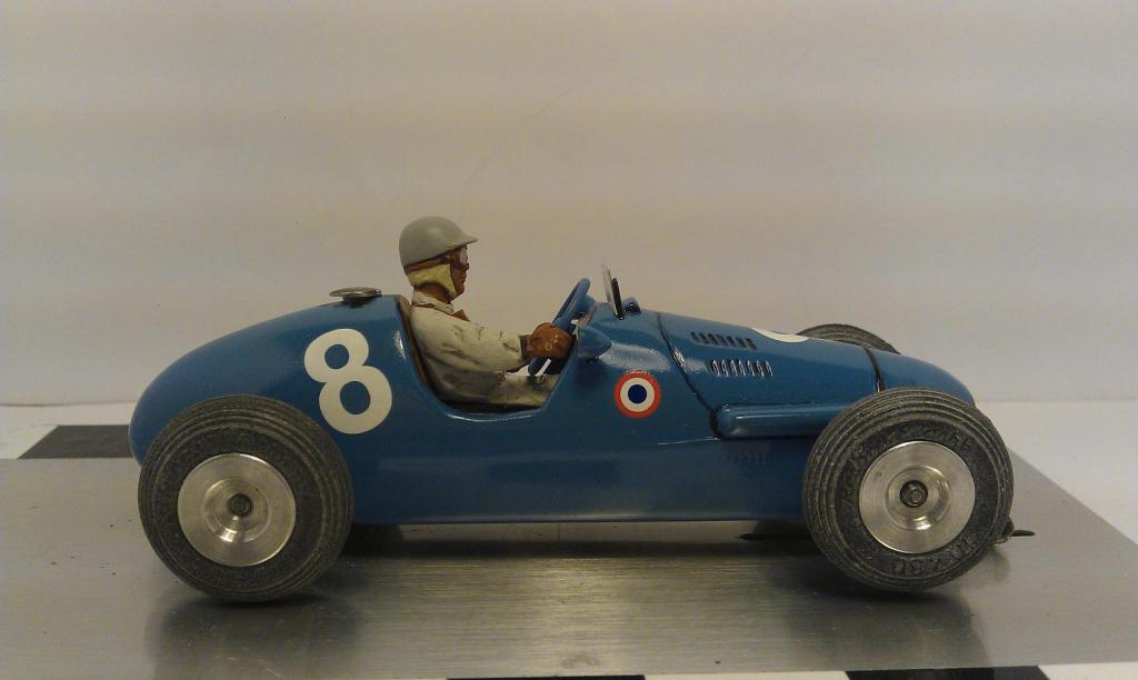

bon je me lance sur les info ci je me trompe tu rectifiera , pilote psk aux 1/24 , moteur 13 D , support moteur revell sp 40 et pour l'avant c'est du sp mais je sais plus , jante et pneu trouver sur ebay de marque Mini auto calif medium made in germany diamètre 30 mm filetage us 5/40 .
Messages: 1 314
MessagePosté le: Ven 5 Juin - 22:53 (2015)    Sujet du message: Gordini type T
Heuuuu c'est quoi du .... sp ???? Question
Oui la matière des pneus, j'avais reconnu c'est ce que l'on appelait du "german formula".
C'était une mousse spécifique d'une marque d'origine allemande utilisée pour les avions en modélisme.
Ces pneus ont détrôné les pneus caoutchouc avant d'être eux mêmes détrônés par les pneus mousse à alvéoles étanches.
