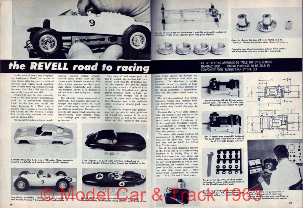

Revell va être le premier grand fabricant US de maquette à se lancer sur le marché du slot en plein boom dès 1963.
Les premiers "kits" qui n'en sont pas vraiment sont disponibles uniquement en pièces détachées.
Les kits complets n'arriveront que plus tard courant 64.
Les premiers moteurs disponibles pour les châssis sont des Pittman soi-disant développés pour Revell.
Le RP (Revell-Pittman) 66 ou 77 est un moteur dérivé des moteurs de train, comme le Triang/Scalextric par exemple.
On a affaire ici a des moteurs 5 pôles de type cadre et le 77 est légèrement plus gros que le 66.
Les kits n'en seront jamais équipés et remplacés par le Mabuchi FT16 probablement nettement moins cher.
Voici l'annonce de l'arrivée de Revell parue dans le numéro d'hiver de Model Car & Track en 63 ainsi qu'une de leurs premières pubs de janvier 64.
Les 4 premiers modèles seront une Corvette et une Type E au 1/32 et une Lotus F1 et une BRM F1 au 1/24.
Comme il est dit ci-dessous, "destinés à rouler sur la plupart des pistes commercialisées pour le 1/32 ou sur des pistes de constructions personnelles".

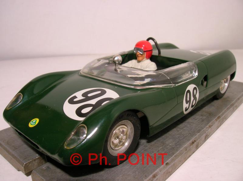

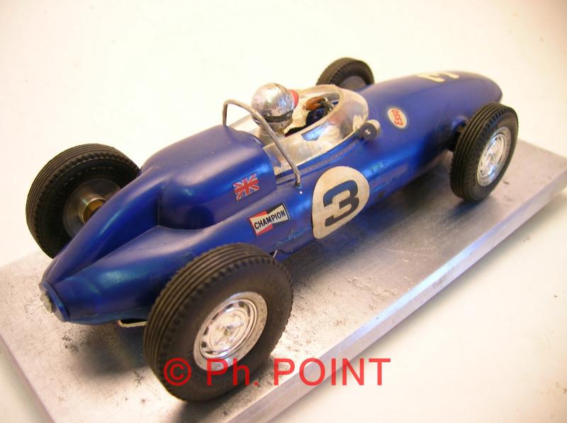

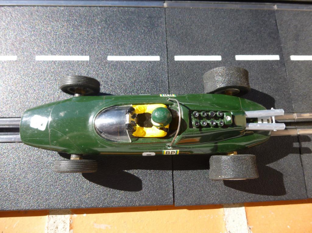

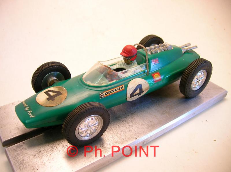

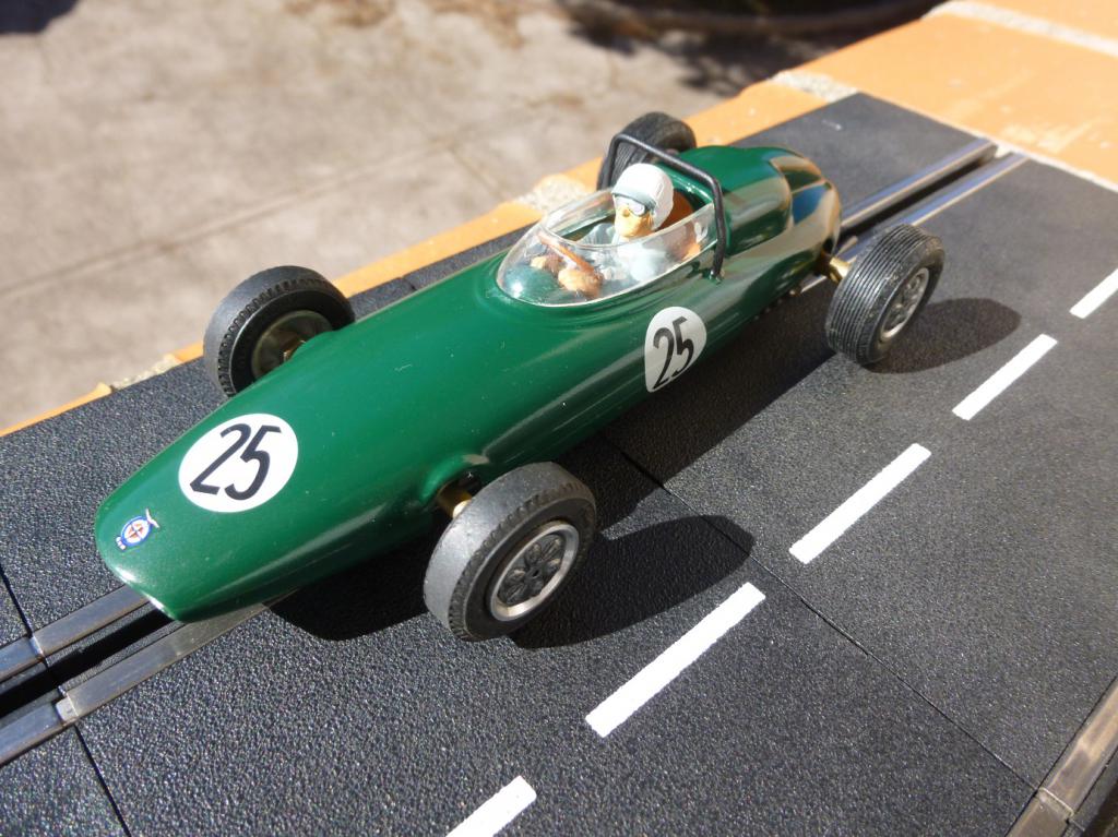

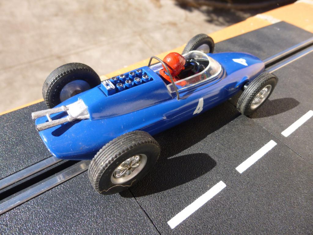

Voici la Lotus et la BRM pour commencer.
J'ai découvert ces 2 kits dans cet état, c'est à dire déjà assemblés il y a bien longtemps.
Ils ne sont pas peints comme la plupart des autos que l'on peut trouver montées à l'époque.
Elles sont donc dans leur jus...
Lotus 24 F1 1962
BRM P57 F1 1962/63

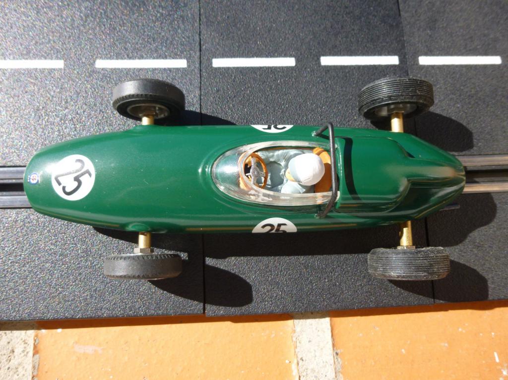

MessagePosté le: Mer 27 Mai - 17:58 (2015)    Sujet du message: Revell kits et RTR classiques 1/24

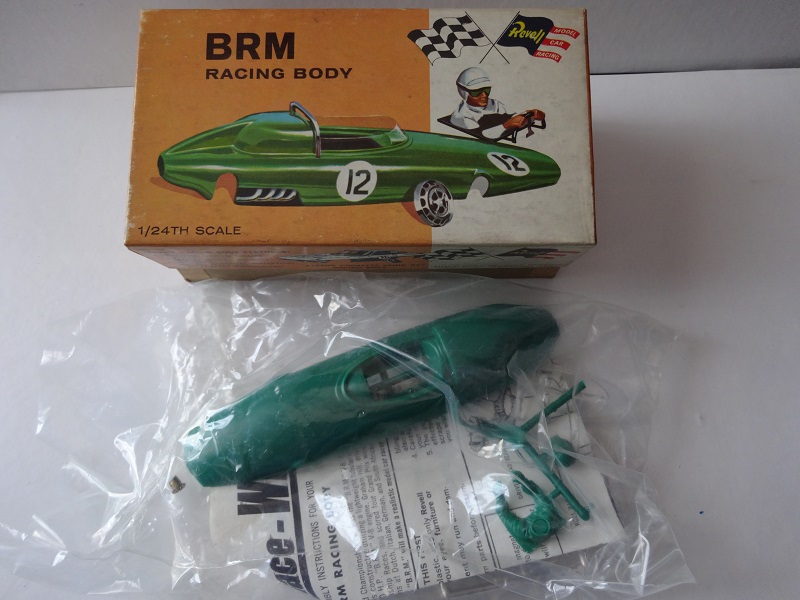

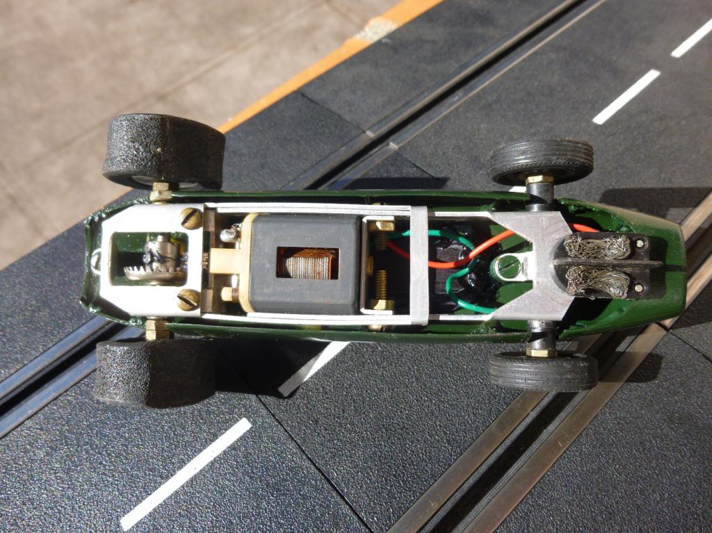

carrosseries et châssis ce vendaient séparément
mes autos, la N°2 est un de mes premiers échange avec Pépé+ il y a pffffffffffffff début des années 80

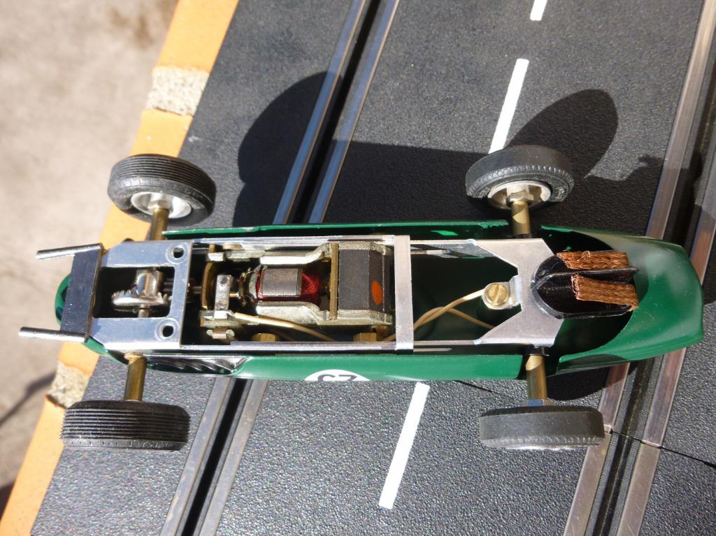

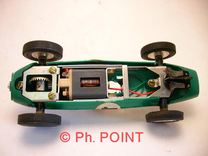

MessagePosté le: Mer 27 Mai - 19:47 (2015)    Sujet du message: Revell kits et RTR classiques 1/24
c'est bizzare cette toute petite couronne , elle était fourni avec ??
Cela fait une sacré différence de rapport de transmission
Messages: 602
MessagePosté le: Mer 27 Mai - 20:03 (2015)    Sujet du message: Revell kits et RTR classiques 1/24
oui les deux couronnes sont livrée avec,peut être une pour les piste bois et l'autre pour les circuits a la maison
MessagePosté le: Mer 27 Mai - 20:21 (2015)    Sujet du message: Revell kits et RTR classiques 1/24
Oui c'est cela pour les couronnes.
Mais la petite était surtout prévue pour les moteurs Pittman (voir plus haut).
Ces moteurs 5 pôles ont un couple beaucoup plus important que les 3 pôles.
Dans les trains presque tous les moteurs sont en 5 pôles pour cette raison, y compris chez Jouef à partir de la fin des 60's.
Les rapports sont donnés dans l'article au début 3,2:1 et 2,4:1.
Le Mabuchi ne peut pas tirer le 2,4:1.

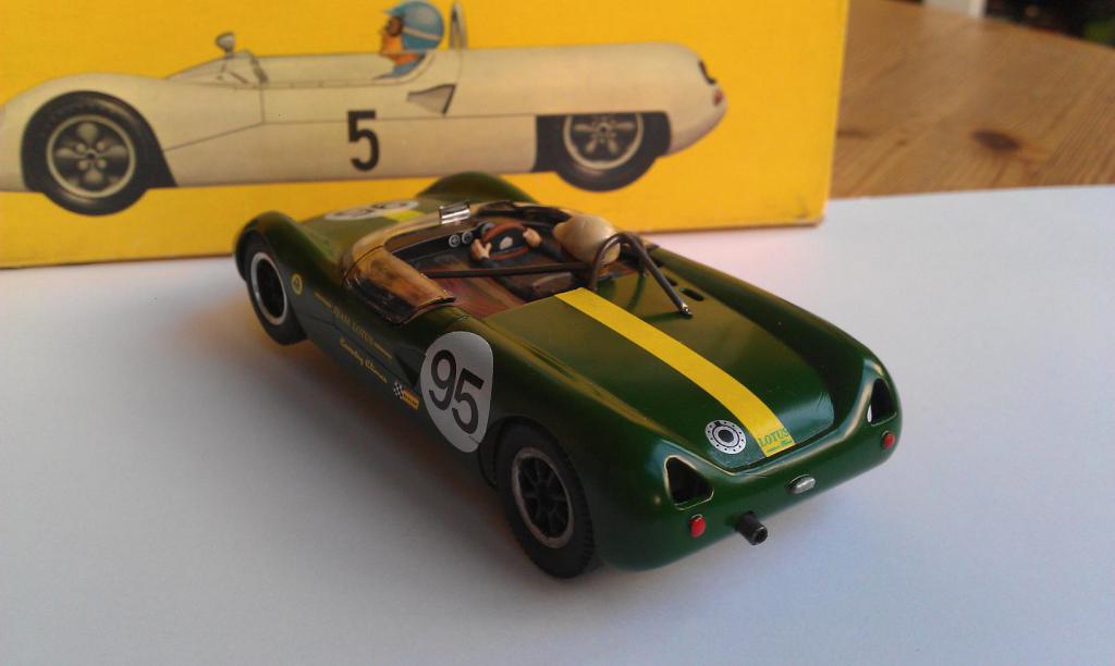

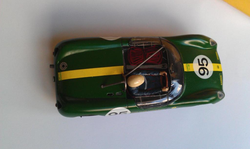

MessagePosté le: Ven 11 Sep - 15:31 (2015)    Sujet du message: Revell kits et RTR classiques 1/24

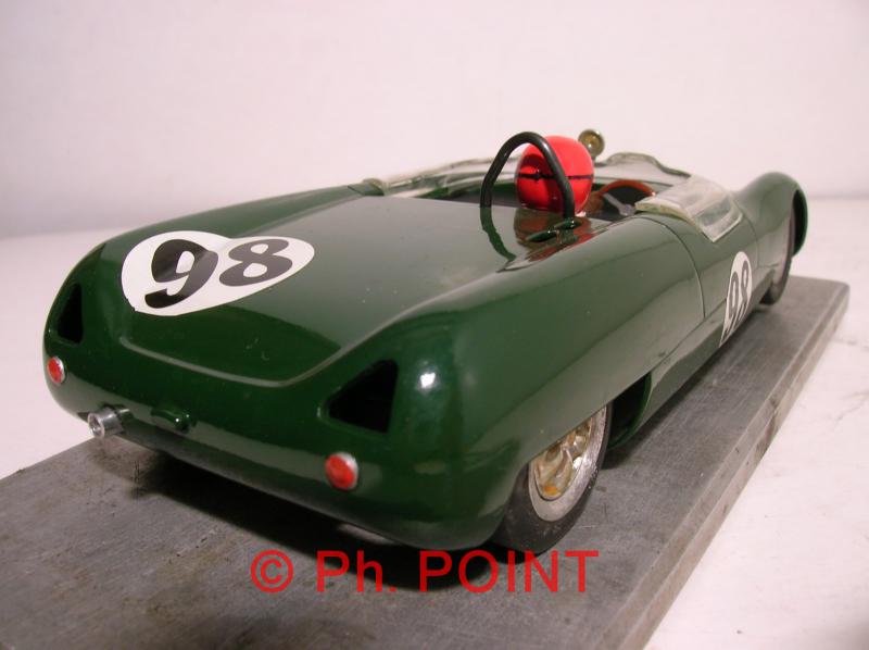

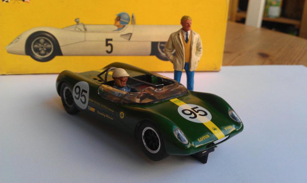

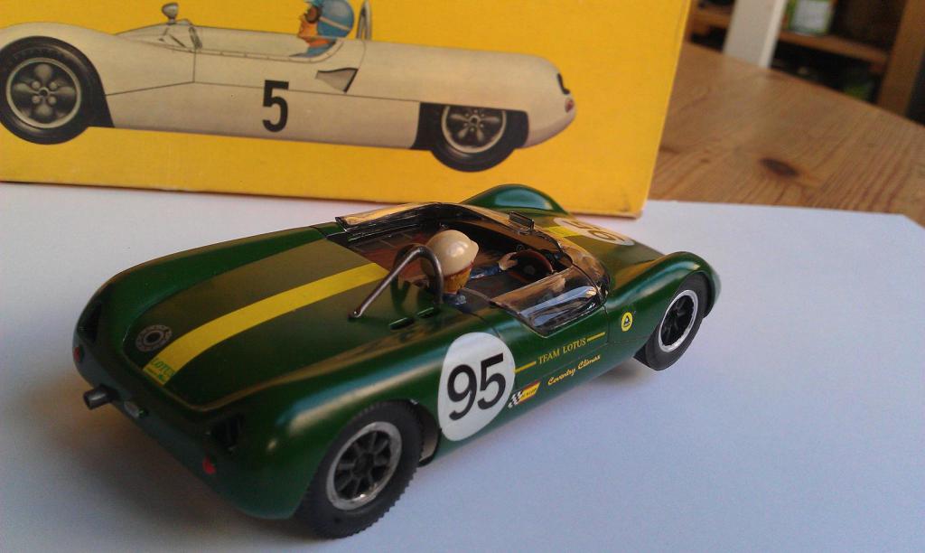

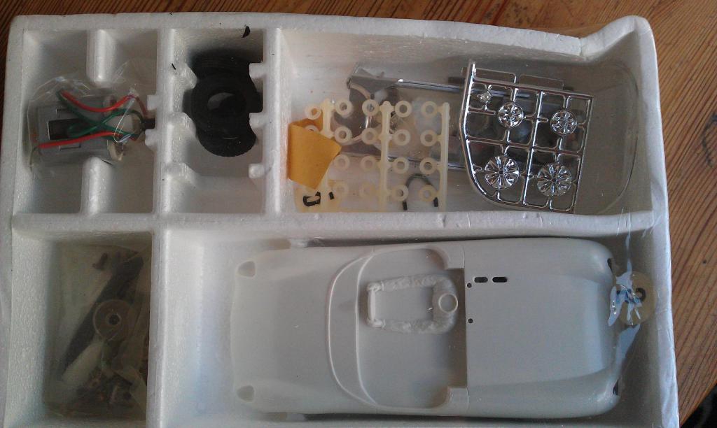

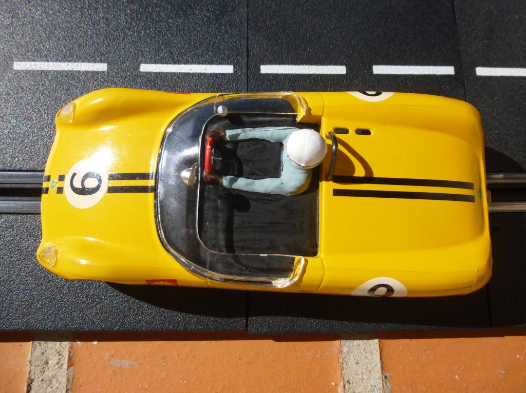

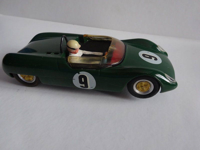

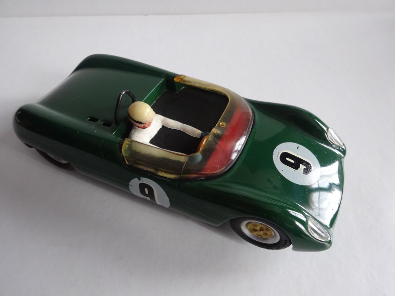

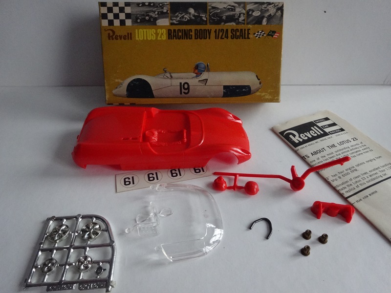

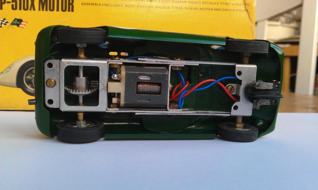

voila ce que je vient de récupérer un jolie petit kit lotus 23 blanc complet , des dire des anciens ce kit était  vendue principalement en Angleterre
bien sur je vais pas l'ouvrir je vais le garder aux chaud ou l’échanger , donc je vous montre une lotus 23 repeinte et remonter avec pièce acheter sur ebay et la caro récupérer a don ( encore merci pour les échanges )
MessagePosté le: Ven 11 Sep - 16:31 (2015)    Sujet du message: Revell kits et RTR classiques 1/24
Très bonne trouvaille et jolie base d'échange.
Il me semble même que ces kits était fabriqués en GB comme la TR4 et la Sunbeam mais c'est à confirmer.
Allez faut compléter...
La mienne est moins fouillée en déco mais à l'époque où je l'ai montée on ne trouvait pas de décalques ou alors avec beaucoup de difficulté.
Assemblage à partir de pièces neuves mais pas un kit.

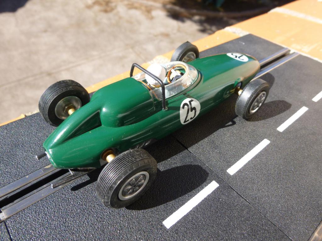

MessagePosté le: Jeu 17 Sep - 10:03 (2015)    Sujet du message: Revell kits et RTR classiques 1/24
la mienne restaurée il y a longtemps,quand je l'ai trouvée elle était peinte avec de la peinture a plafond une couche d'au moins 1mm d'épaisseur

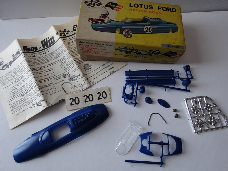

MessagePosté le: Jeu 17 Sep - 10:16 (2015)    Sujet du message: Revell kits et RTR classiques 1/24
le kit carrosserie

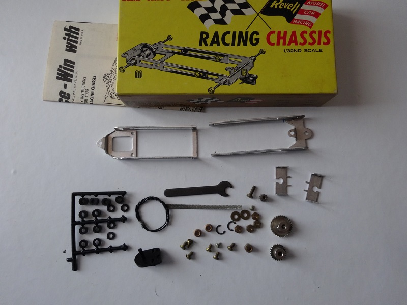

Ce qui est curieux est que cette voiture a été vendue avec 3 châssis differents - celui ci, plus 2 versions plastiques, inline et sidewinder... photos à venir, au moins du sidewinder, car je n'ai pas le inline. Je pense que Revell a fabriqué ces 2 versions pour leurs coffrets.
MessagePosté le: Jeu 17 Sep - 10:39 (2015)    Sujet du message: Revell kits et RTR classiques 1/24
Oui Don les châssis plastique IFC était dans les coffrets.
Sauf sans doute la Ferrari Squalo 555 F1 qui était vendu séparément en RTR.
Il y a déjà un post pour ces châssis et modèles...

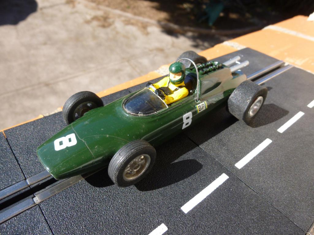

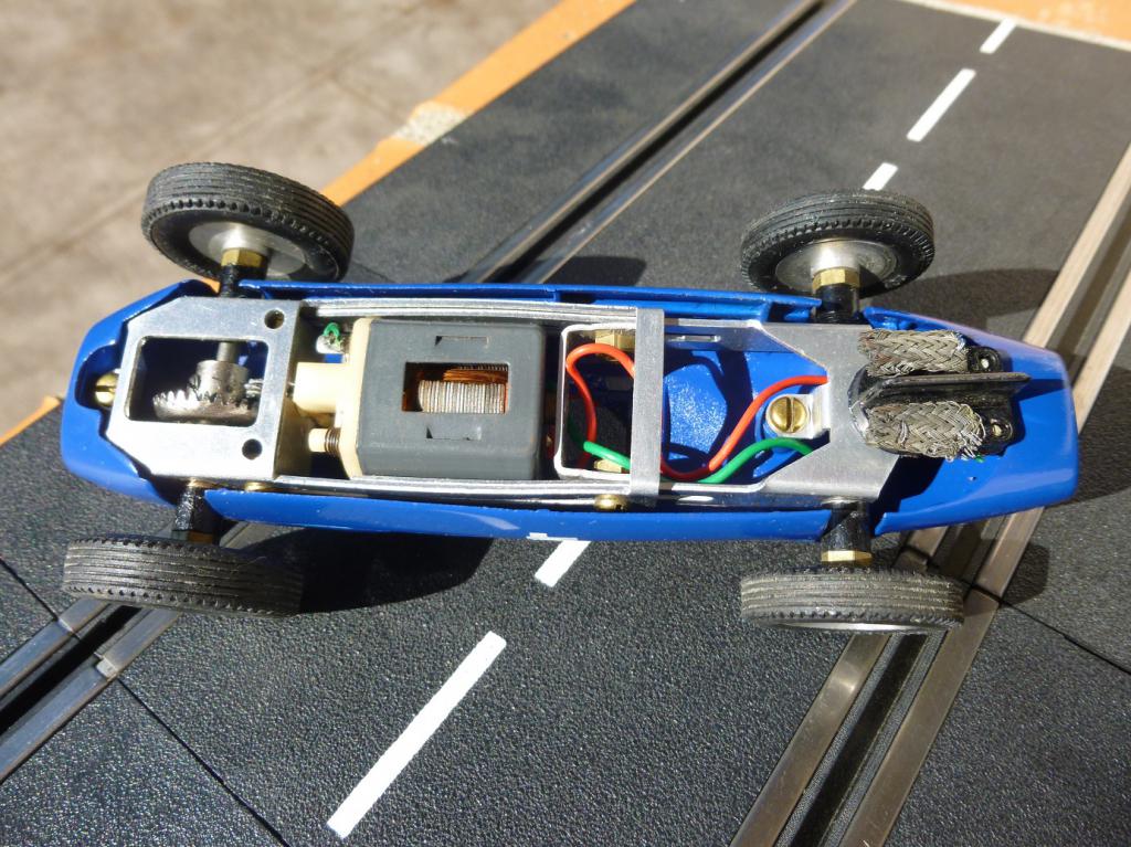

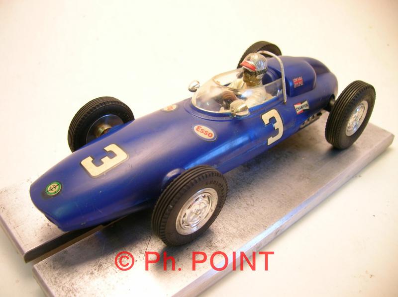

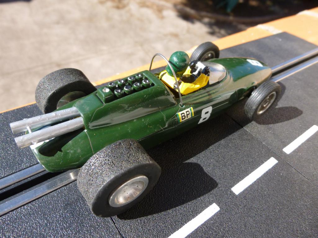

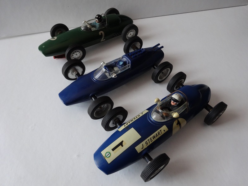

MessagePosté le: Dim 21 Fév - 17:44 (2016)    Sujet du message: Revell kits et RTR classiques 1/24
Voici les miennes ( toujours bien compressées les photos sinon , tu te fais engueuler .... )
Rien que du très classique !

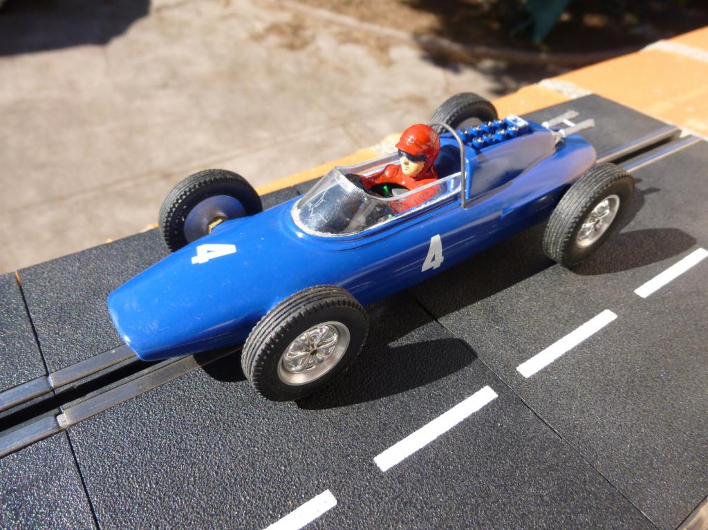

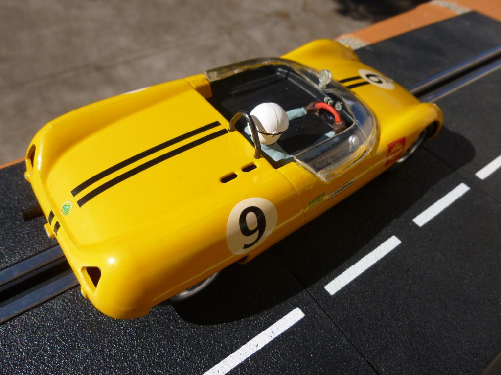

Lotus
la même en bleu ... ( beurrrk )

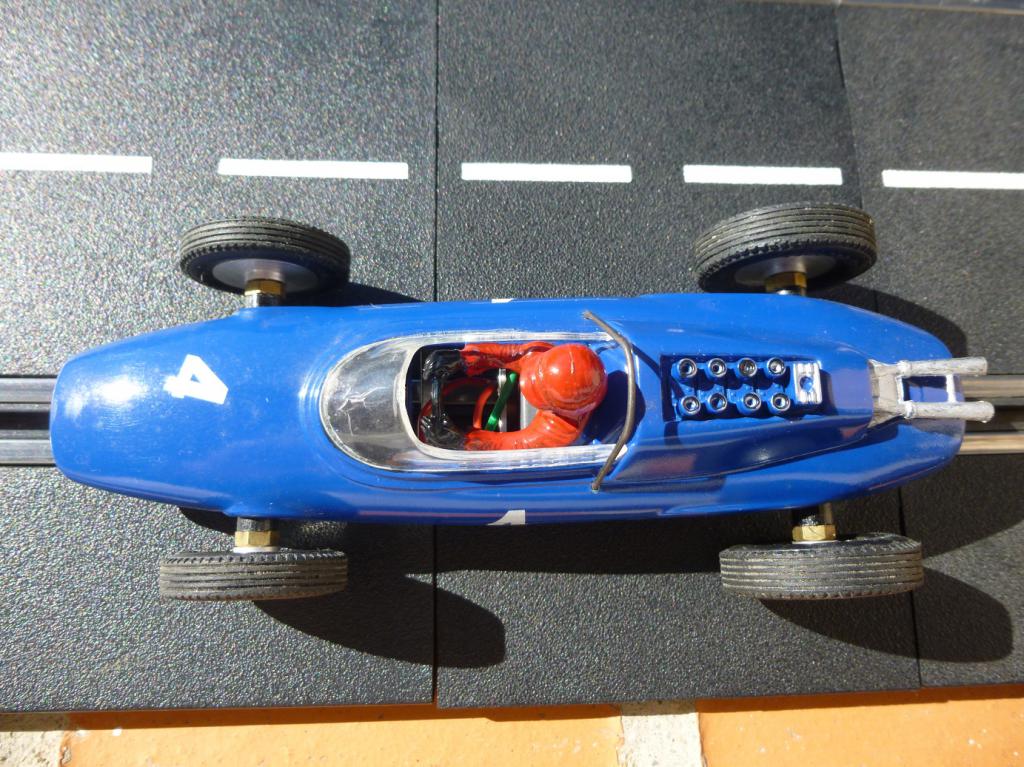

et la BRM

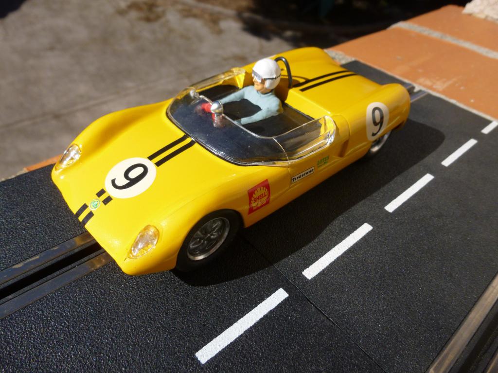

et enfin la petite mais charmante Lotus 23
MessagePosté le: Dim 21 Fév - 17:56 (2016)    Sujet du message: Revell kits et RTR classiques 1/24
Ben oui Mr. Green mais tu n'es toujours pas en 15"  Rolling Eyes
Et pis le moteur de la 23 il est tout rouillé...berkkkkk
