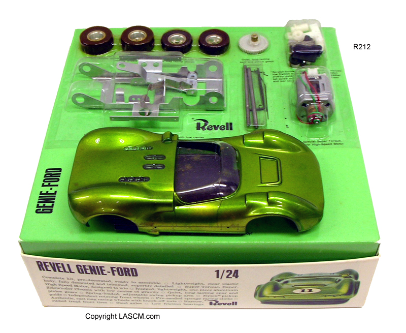

"Il y a peut-être eu 2 séries car la mienne n'est pas peinte, livrée avec la planche de calques correcte, avec l'intérieur et même 2 pilotes.
Mais je me méfie. Est ce une autre série ou quelqu'un avait il remplacé la coque peinte par une transparente ? Difficile à dire..."
Philippe, il n'y a eu qu'une serie, tous les kits et les RTR avec chassis alu assymetrique, avaient des carrosseries peintes a l'usine.
Les kits avaient tous des planches de decalques tandis que les RTR avaient toujours des stickers dont la colle "remonte" ce qui fait qu'elles sont pratiquement toutes laides de nos jours.
Kits et RTR avaient a l'interieur, un kit pilote blanc ou rose, une clef Allen pour la vis du pignon et une clef plastique pour les ecrous de roues a 3 pans.
Dans ces kits il y a eu 3 series de roues:
1/ aluminium tournees, avec "rayons" decoupes par emboutissage.
2/ Coulees en alu, type Halibrand.
3/ Coulees en alu, type Shelby Cobra
Les moteurs ont eu aussi deux series:
1/ peint argent
2 plaque au nickel
Seuls les kits et RTR suivants ont ete fabriques:
1/ Premiere serie: Lotus 30 (rouge ou verte), Ford GT (argent) Ford GT roadster (bronze dore), Genie MK10 (rouge ou verte)
2/ Deuxieme serie: Chaparral 2 (or), Lota T70 (bleu metal ou vert)
Les kits et RTR n'ont ete fabriques qu'en 1966, mais les stocks importants ont fait qu'ils ont ete disponibles jusqu'en fin 1968, quand beaucoup restant en stock ont ete detruits pour recuperer la deduction d'impot.
Les carrosseries ont aussi ete disponibles de la maniere suivante:
1966:
-non peintes, avec piece carton glissee a l'interieur, qui maintient deux pilotes et une planche de decals.
-peintes, sans carton ou decal, avec une bande adhesive autour du cockpit et des stickers pour les numeros.
1967:
-non peintes, plus de pilote ou de decals, un bout de papier jaune a l'interieur.
Les deux kits a chassis laiton assymetrique (Genie et Ford GT Roadster) avaient des carrosseries non peintes (je n'ai pas de photo sous la main neuf en boite... a suivre)

Oui Philippe, et pourtant j'ai trouvé le kit neuf ainsi.
De 2 choses l'une, ou il y a eu des versions "plus économiques" non peintes pour l'Europe, on peut s'attendre à tout, ou bien la carrosserie à été échangée.
Messages: 374
MessagePosté le: Mar 17 Jan - 03:14 (2017)    Sujet du message: REVELL kits 1/24 à châssis asymétrique
Philippe,
Crois moi, quelqu'un a pris la carrosserie peinte et t'a mis un kit carrosserie qui n'a rien a voir avec.
Sinon, tu as le seul kit au monde comme cela... et ca vaut tres-tres cher!   Mr. Green
