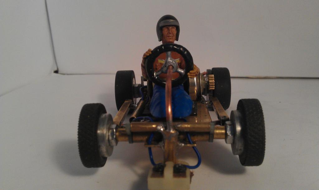

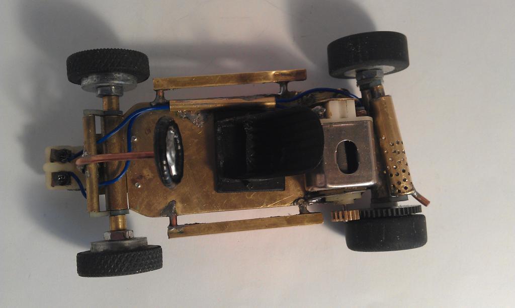

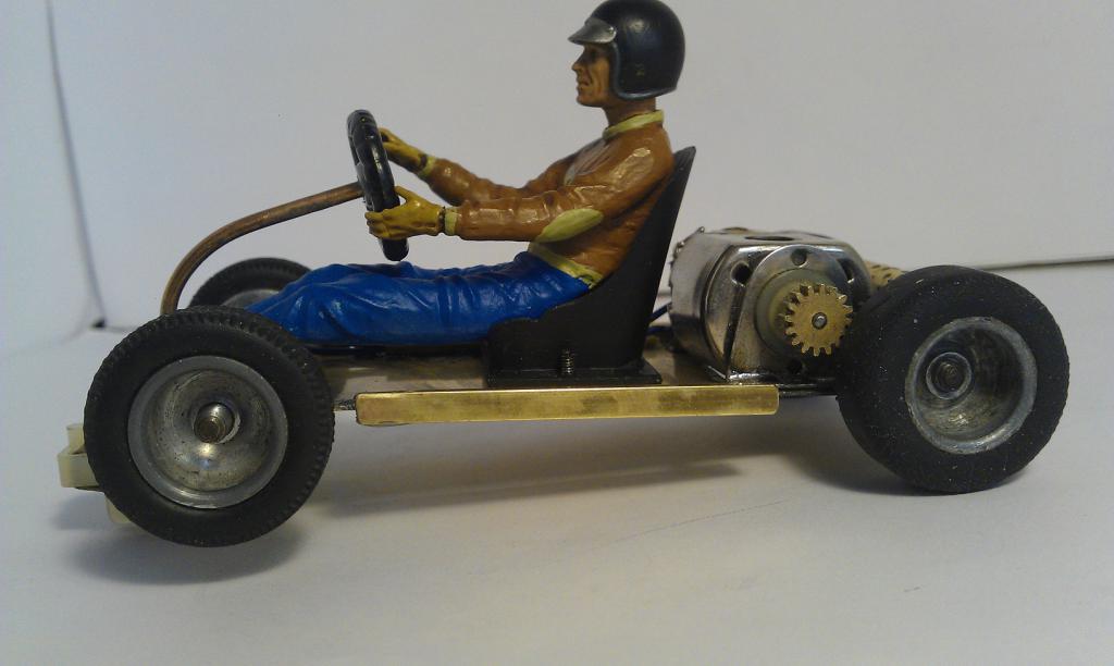

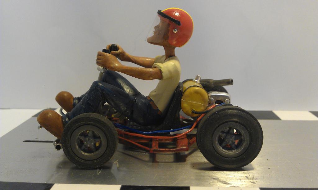

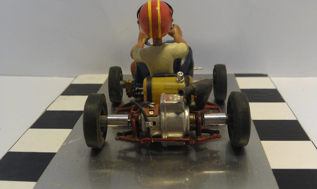

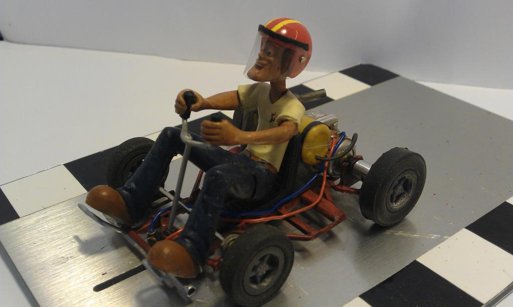

châssis plastic , roue cox , moteur eldon je pense , les deux arbres de moteur ar sorte des ateliers briffou  et le pilote était un jouet Samy et scoubidou a + et bon slot mes amis petit fred.
MessagePosté le: Mar 19 Mai - 00:50 (2015)    Sujet du message: Publicité
Messages: 817
MessagePosté le: Mar 19 Mai - 12:39 (2015)    Sujet du message: GO KART
pour l'avoir eu entre les mains,c'est du beau boulot Okay
MessagePosté le: Sam 23 Mai - 23:27 (2015)    Sujet du message: GO KART
Très joli travail comme d'hab xbox !!!
Bon, le prise directe c'est comme rouler en 5° en permanence Rolling Eyes
Le moteur est une fabrication japonaise de marque Kato de mémoire. Pas vraiment fait pour le slot c'étaient en principe des moteurs basse tension 1.5 ou 3v donc sans charbon pour les jouets à piles.
Messages: 469
MessagePosté le: Dim 24 Mai - 07:34 (2015)    Sujet du message: GO KART
oui le moteur est le même que l'on trouve sur certaine Eldon comme celle que j'avais montrée ici

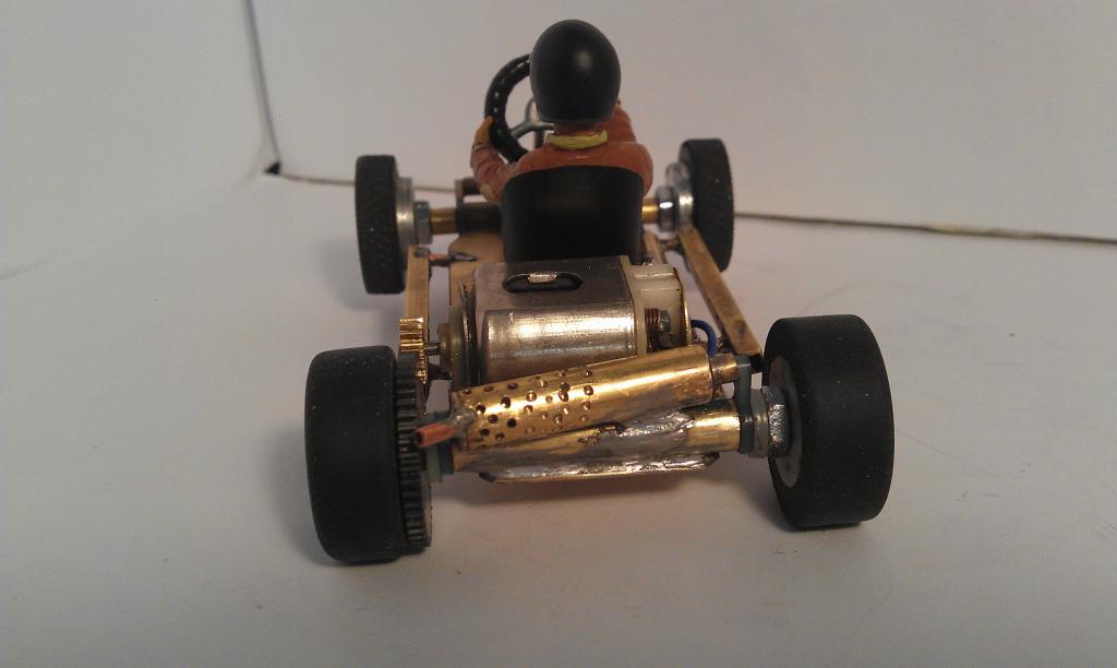

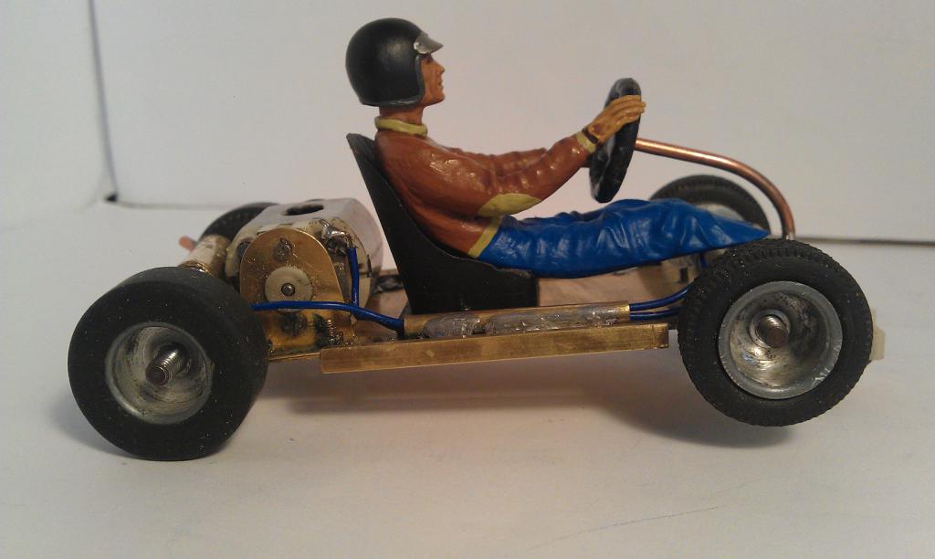

MessagePosté le: Ven 20 Avr - 11:16 (2018)    Sujet du message: GO KART

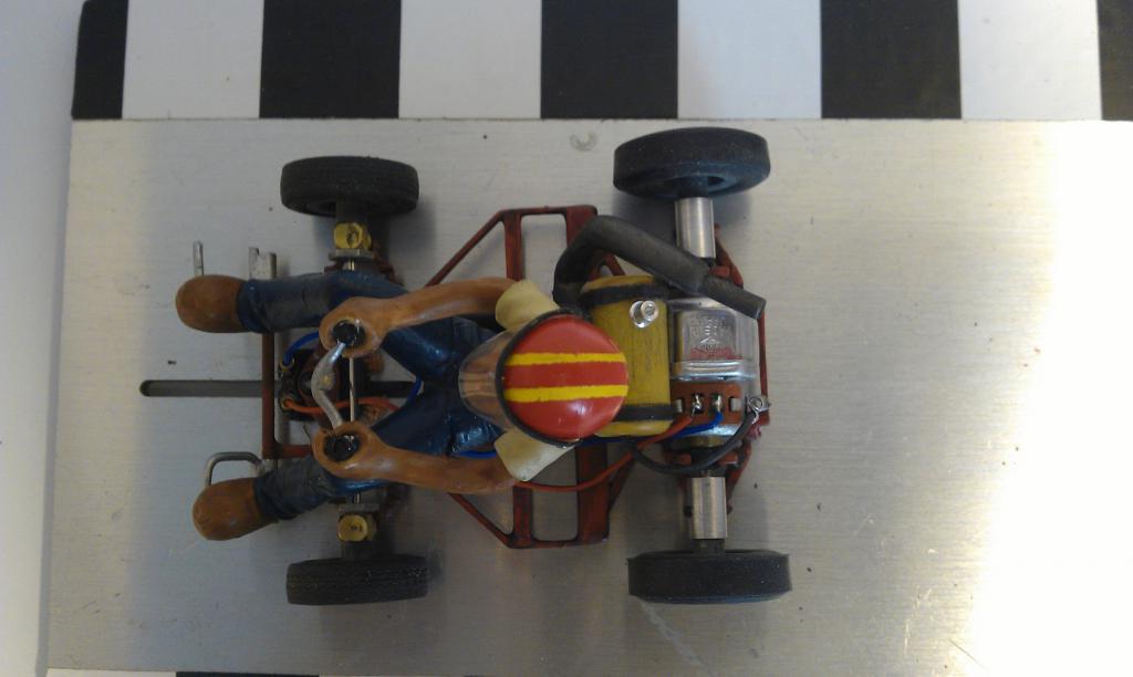

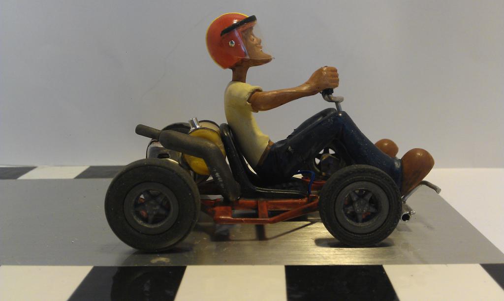

voila un nouveaux venue total fait maison bien sur sans les roue et axe qui provient d'un châssis AMF , le pilote 1/12 de chez immense miniatures , et le moteur un 26D prochain test chez Fred avec une vidéo .
Messages: 817
MessagePosté le: Ven 20 Avr - 15:13 (2018)    Sujet du message: GO KART
cela ta permis de réutiliser les gros axes AMF,un 26 D ça va pousser Okay
Messages: 151
MessagePosté le: Jeu 26 Avr - 15:29 (2018)    Sujet du message: GO KART
la vidéo sur la piste de fred ça il roule bien met jais pas trop compris pourquoi la poigne a Fred a fumer un peu , pourtant le kart est pas trop lourd par rapport a l'isetta ?
MessagePosté le: Ven 27 Avr - 12:30 (2018)    Sujet du message: GO KART
Le poids n'entre pas en ligne de compte, c'est insignifiant.
C'est le 26D qui consomme trop et qui n'est pas adapté à une petite piste où l'on ne roule jamais à fond pour que la résistance puisse refroidir...
Tu aurais monté un moteur HO il aurait le même boulot sur une petite piste sans les ennuis du 26D Wink

MessagePosté le: Ven 27 Avr - 17:07 (2018)    Sujet du message: GO KART
ok merci pépé je comprend mieux , Fred rallonge tes ligne droite .
