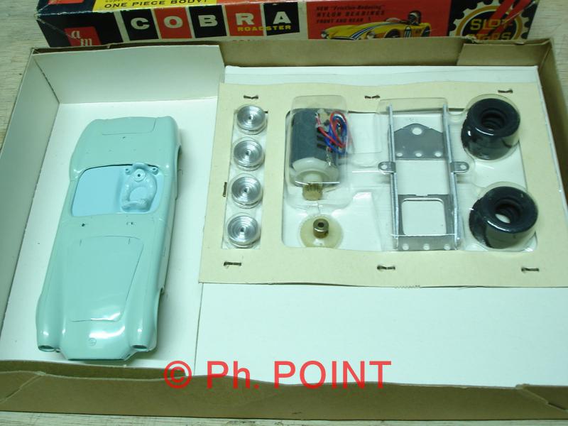

Après la Corvette, voici la Cobra.
Le modèle représenté est une 289 et non pas une 427.
Celle-ci qui avait un capot ouvrant pour la maquette a ce capot collé d'origine par l'usine.

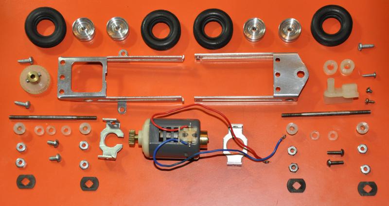

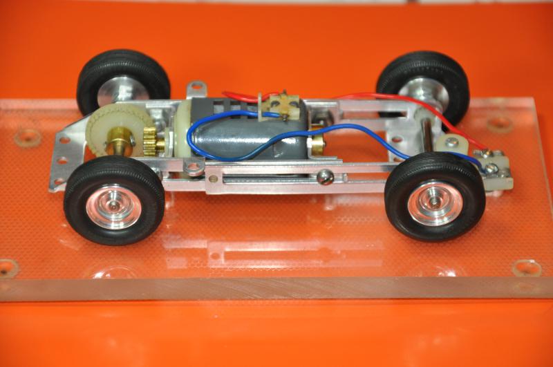

Toujours le Mabuchi 35R et châssis en alu.
Comme on a pu le remarquer les boites des ré-édition du XXI° siècle sont très inspirées des boites des 60's ce qui n'a rien de déplaisant.
Dans le coffret on trouve la coque, le châssis, les roues alu, les pneus et la couronne sous une fenêtre.
Tout le reste ainsi que la notice et planche de calques sont dans le fond de la boite sous le carton ré-haussé de présentation.
La même disposition sera aussi utilisé pour les ré-éditions.

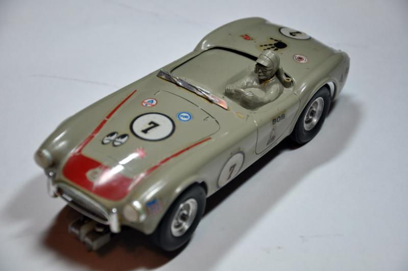

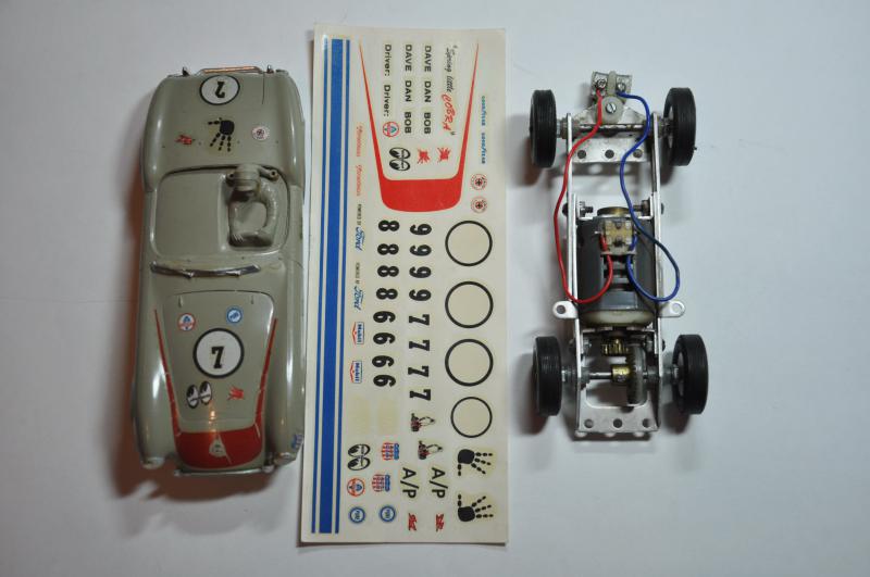

MessagePosté le: Mar 5 Jan - 22:27 (2016)    Sujet du message: AMT AC Cobra 289 1/25 kit
C'est le prochain modèle auquel je vais m'attaquer, il attend dans mes réserves depuis 3 ans, il est donc grand temps.
Manifestement il s'agit d'un hybride entre une carrosserie Dynamic et un châssis AMT.
Comme elle est en bon état et que j'ai une planche de decalque neuve d'époque, je vais la restaurer simplement et sans la peindre en gardant l'esprit jouet de slot.
Comme ça a déjà été indiqué, l'avantage de ce kit est qu'il est encore produit en maquette. Il sera donc possible de récupérer les pièces manquantes et en particulier le pare-brise.
Comme plusieurs versions ont possibles, il me restera assez de pièces pour scratcher la maquette.  Cool
Je possède également un modèle MIB en bleu, je crois qu'il existait d'autres couleurs savez vous lesquelles ?

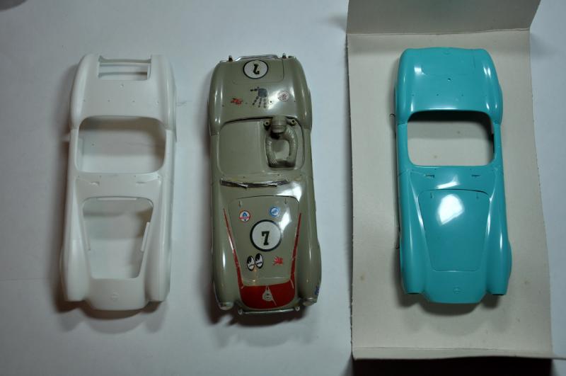

Voici les 3 carrosseries réunies

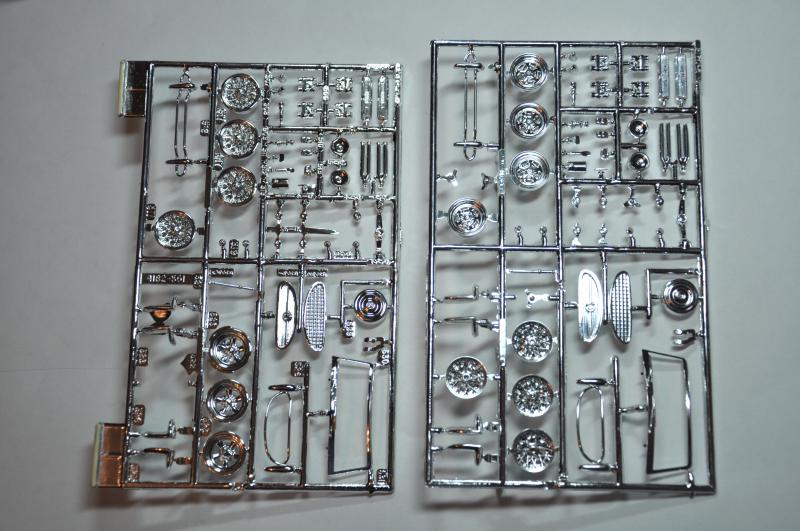

Je me suis également amusé à comparer les planche de chrome, elles sont similaires .... mais pas identiques.  Vous pouvez jouer au jeu des 7 erreurs  Mr. Green
La planche du kit maquette récent est à gauche (il lui manque une jante).

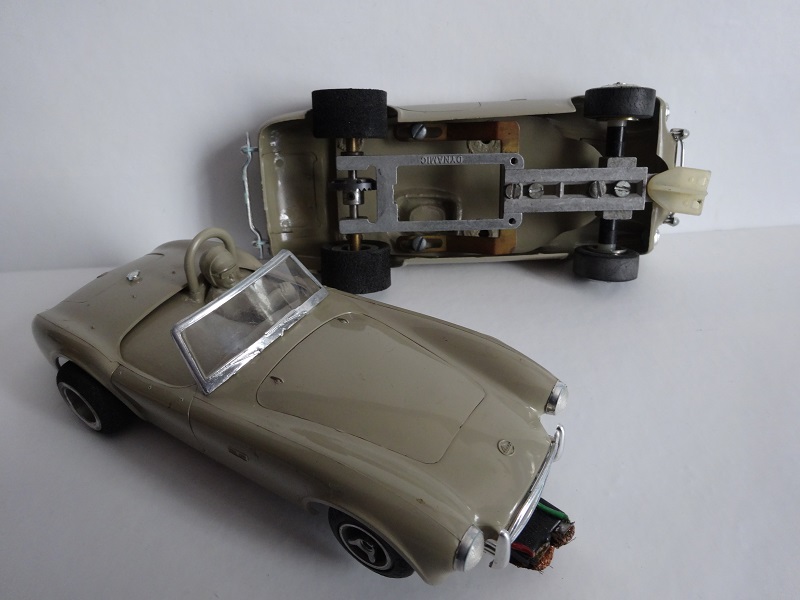

Voici un châssis AMT tout propre et prêt à être remonté.
En ce qui concerne la carrosserie, c'est plus compliqué que prévu.  Impossible de dissoudre la colle, qui en plus avait été généreusement tartinée.
Il a donc fallu couper, gratter, repercer, enduire et donc au final il faudra passer par une phase peinture  Rolling Eyes
A suivre donc.

dit JLC ,elle vont ou ces 4 pièces noires avec des trous carré ? je ne les ai pas sur mon châssis
Messages: 231
MessagePosté le: Dim 17 Jan - 22:09 (2016)    Sujet du message: AMT AC Cobra 289 1/25 kit
Et hop !
PS pour Freddy.   Les 4 pièces noires ne vont pas sur le châssis.  Elles fixent le support châssis (avec le pilote) à la carrosserie.

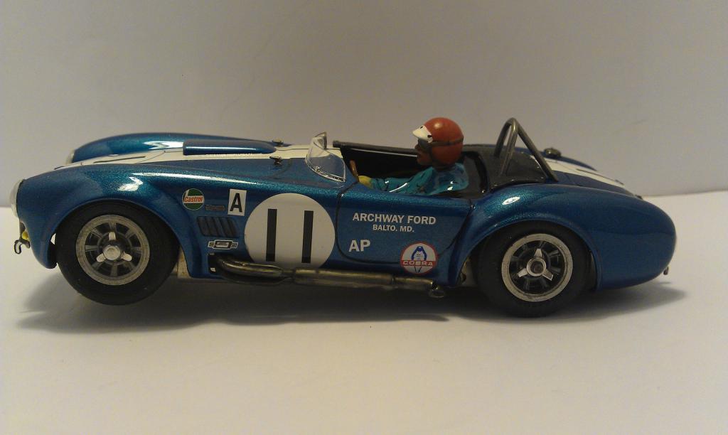

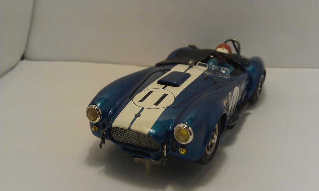

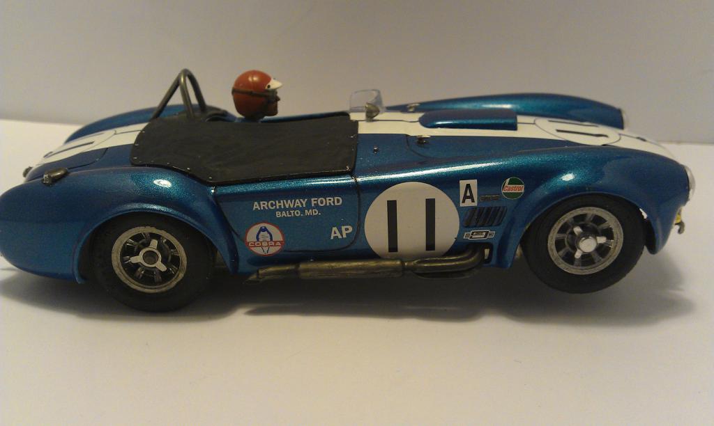

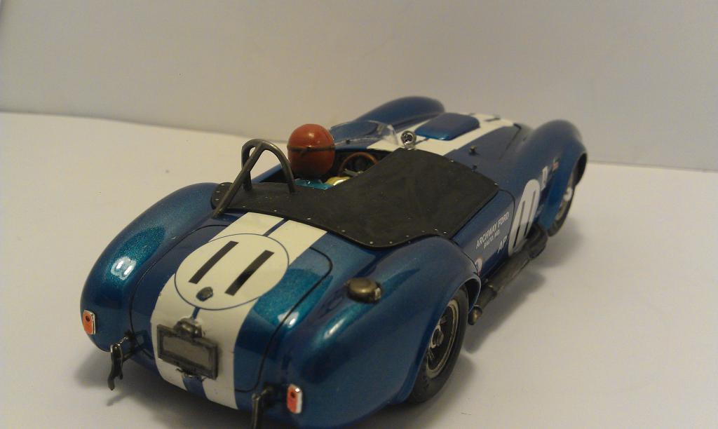

MessagePosté le: Mar 16 Fév - 17:28 (2016)    Sujet du message: AMT AC Cobra 289 1/25 kit
La voici enfin terminée  Smile
Je dis enfin, parce que ça a été beaucoup plus compliqué que prévu.
Au départ je pensais la laisser brute, mais comme le décollage des pièces a été compliqué, voire impossible pour certaines, j'ai décidé de la refaire en totalité.
Mais la feuille de décalques m'a posé des problèmes.  La première tentative de pose s'est soldée par un décalque qui s'est littéralement décomposé dans l'eau  Sad . Trop vieux sans doute.
J'ai réussi à en sauver une bonne partie en passant un coup de bombe de vernis sur la feuille, mais pas le décalque rouge du nez.
Heureusement, j'avais scanné la feuille avant  Mr. Green .
J'ai également gardé le maximum d'éléments d'origine plutôt que de les remplacer par ceux de la maquette neuve.
Certains chromes ont été rénovés en appliquant de la feuille de bar metal. J'en ai profité pour chromer les logos Cobra.  Cool
Bon trêve de blaba, les photos sont dans le message suivant.
