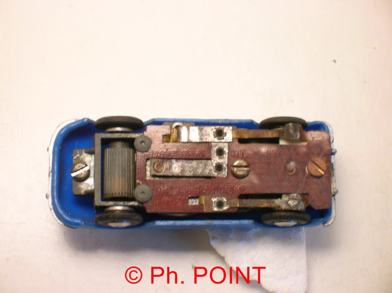

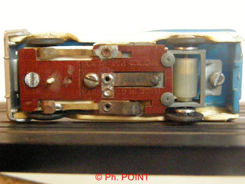

Ces autos sont donc équipées d'un moteur à vibreur mais avec une particularité.
Une petite tige verticale traverse l'électro-aimant et lorsque la plaque qui entraine les roues descend, cette tige aussi par la même occasion et coupe l'arrivée du courant sous l'auto.
Pourquoi cette complication ? Parce que ce système permet aux autos d'être alimenté aussi bien en courant continu qu'en courant alternatif.

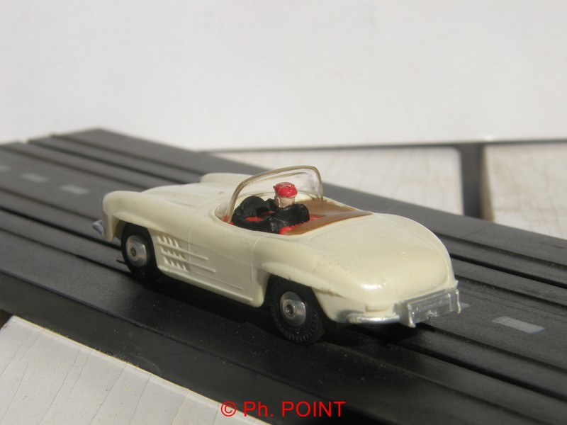

Seule la Mercedes me manquait, du moins il ne me restait que le châssis, les 3 autres sont celles de mon Noël de 59.
Il manque une ou deux photos que je rajouterai par la suite.

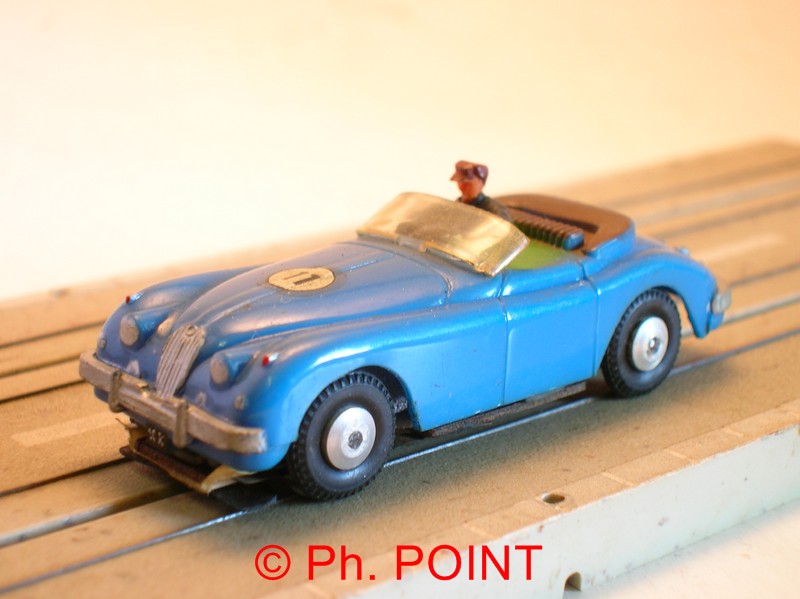

Jaguar XK140

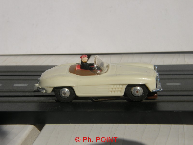

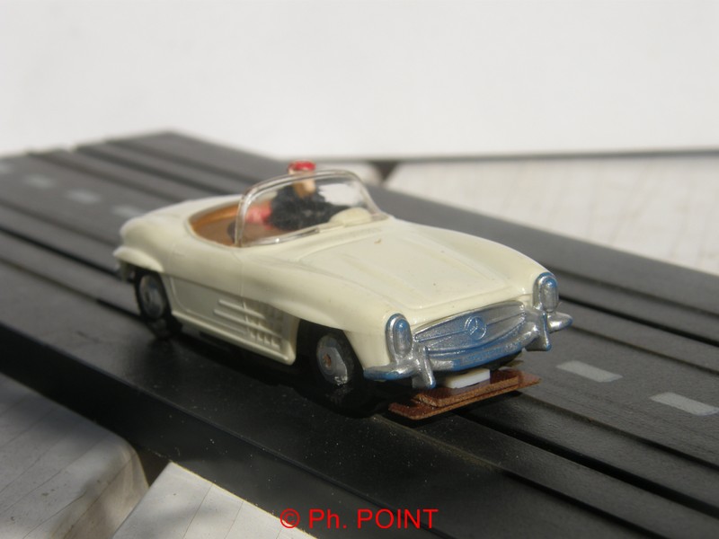

Mercedes 300SL

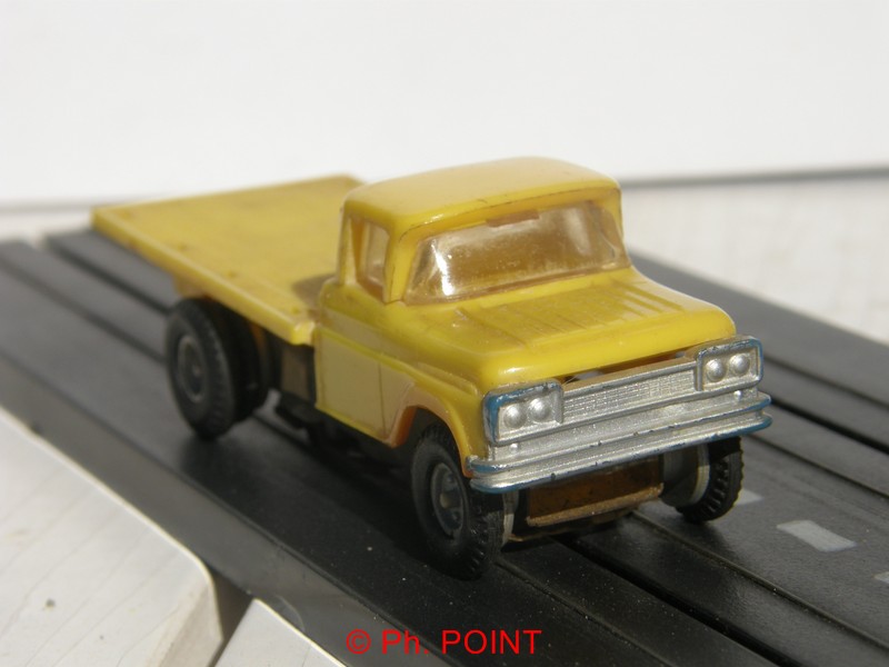

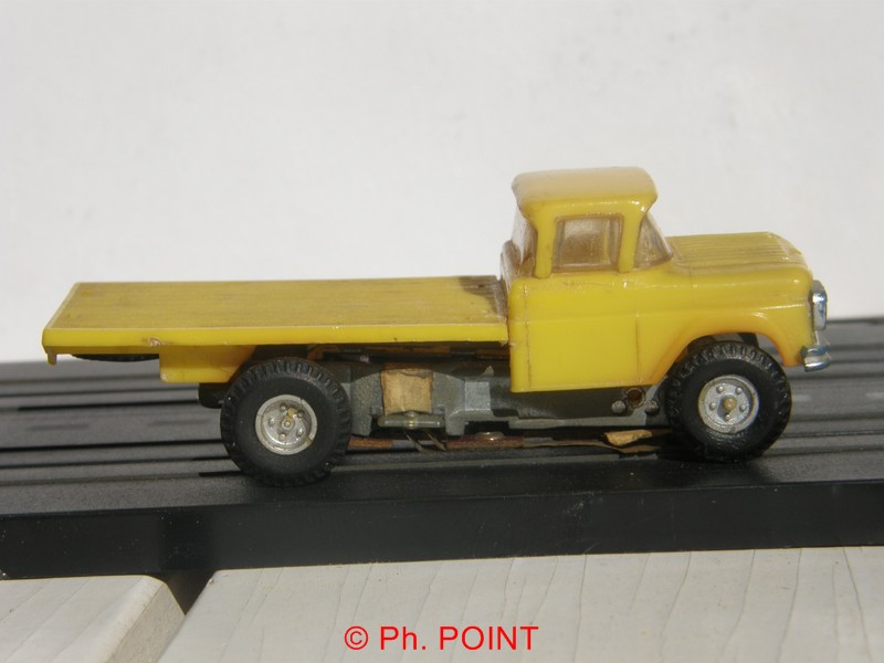

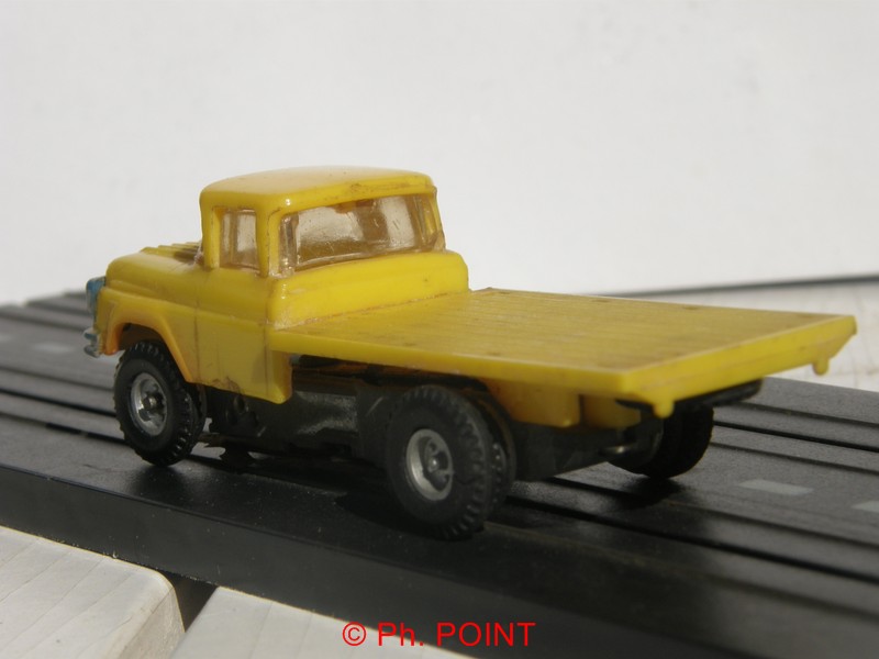

Ford camion plateau

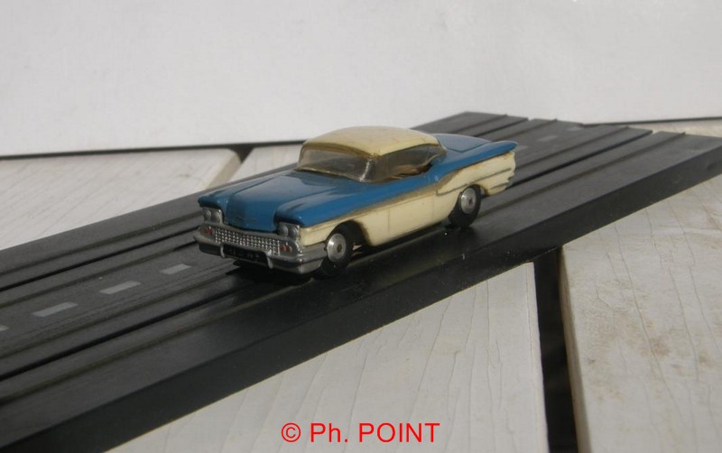

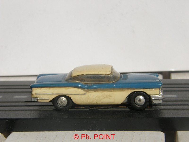

Chevrolet Impala 58

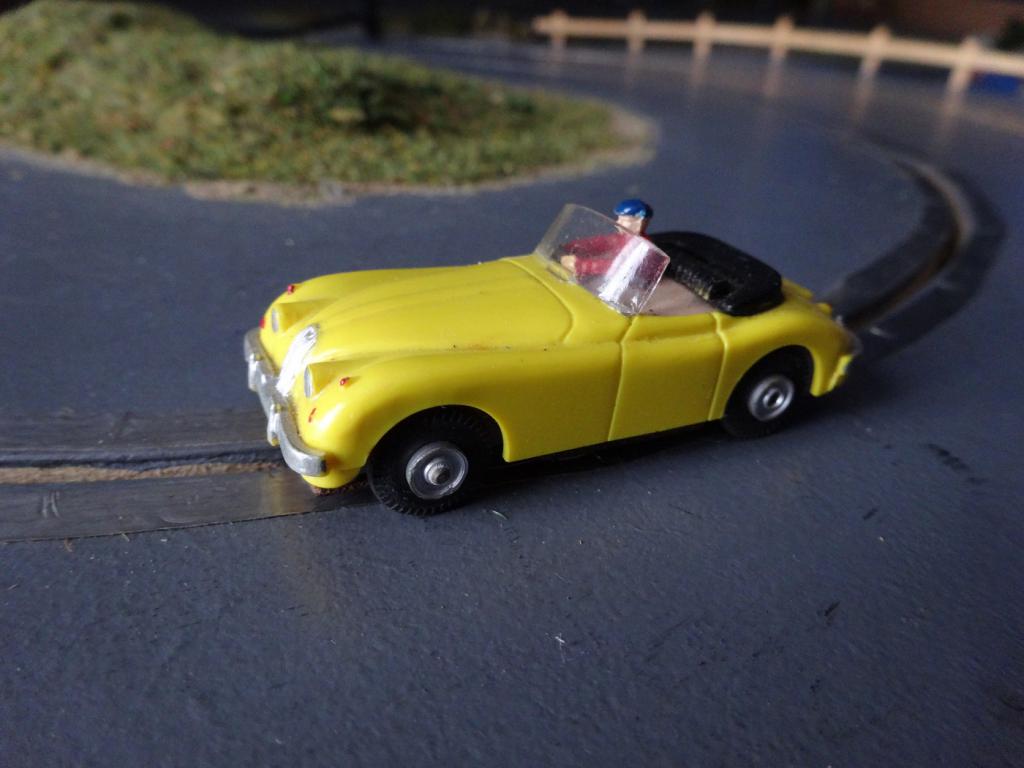

super Okay je ne connais pas l'histoire du HO,sympa le camion avec les roues jumelées ,voila une Jag en jaune sans inscription sous le châssis
MessagePosté le: Dim 5 Avr - 19:07 (2015)    Sujet du message: HIGHWAYS
Elle est sympa en jaune ausi.
Cette Jaguar sortait chez Highways dans 5 ou 6 couleurs différentes dont ce jaune.

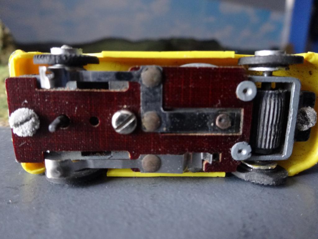

Il n'y a pas d'inscription sous la tienne parce que c'est une Aurora et non pas une Highways.

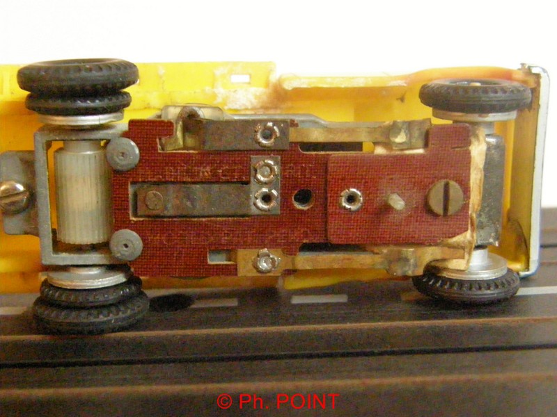

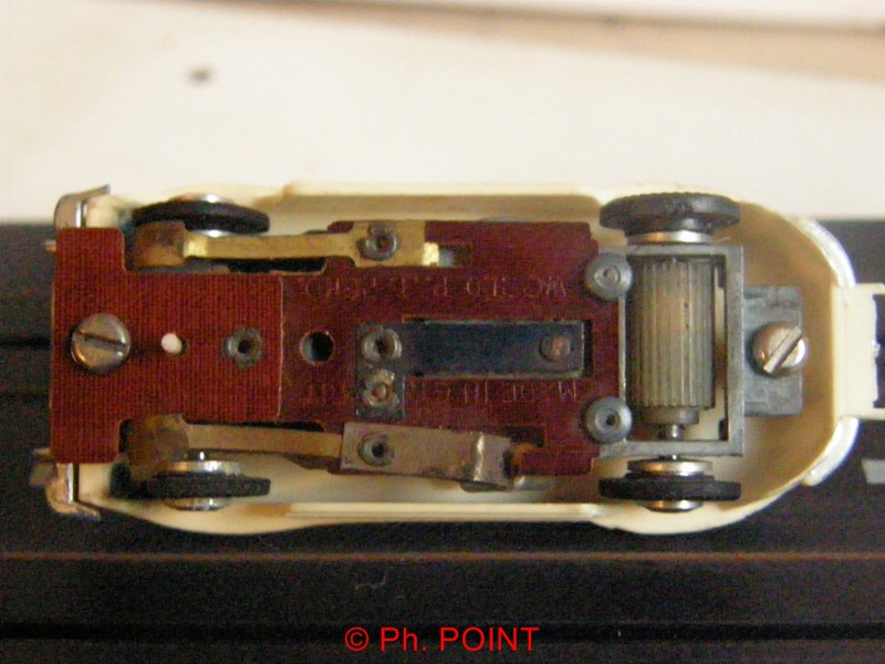

On les reconnait facilement, les Aurora ont des frotteurs en acier et non pas en laiton.
De plus ces mêmes frotteurs ne repassent pas à l'avant sous la plaque de bakélite. Ils n'ont donc pas de butée inférieure.
De plus Aurora a supprimé la 2° petite plaque de bakélite rapportee à l'avant.
Ne te fit pas à la photo du dessous de ma XK140 où cette petite plaque a disparue.
