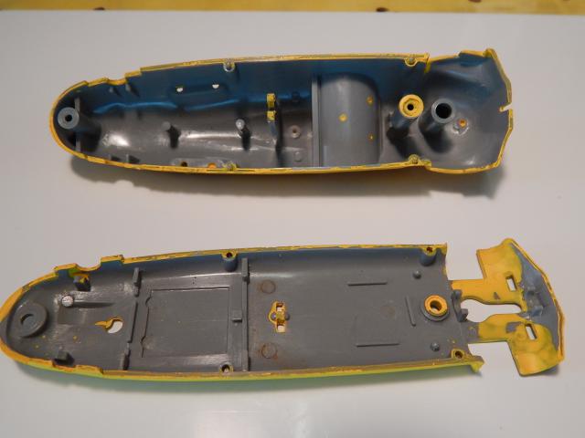

Bruno,des photos des morceaux serais intéressante a voir
MessagePosté le: Lun 16 Mar - 22:50 (2015)    Sujet du message: Strombecker roues av directrices
Voici les morceaux qui ont été peints visiblement au pinceau

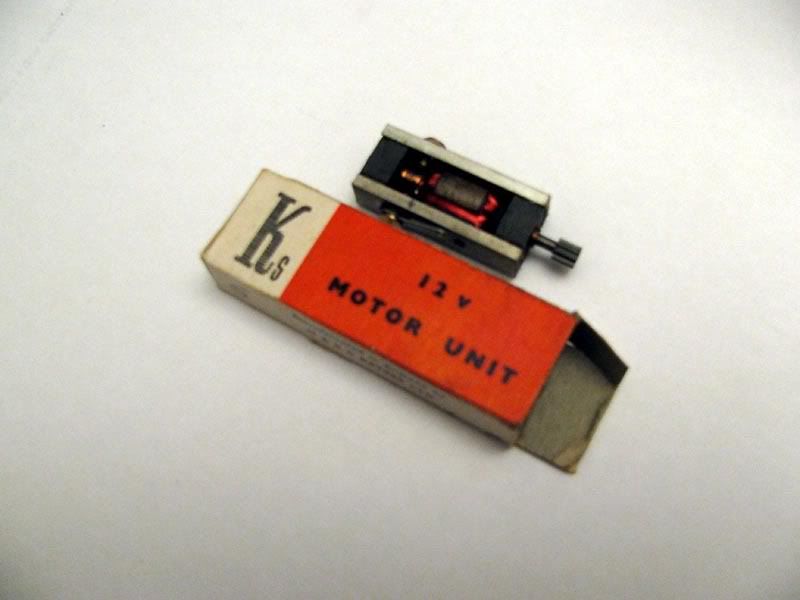

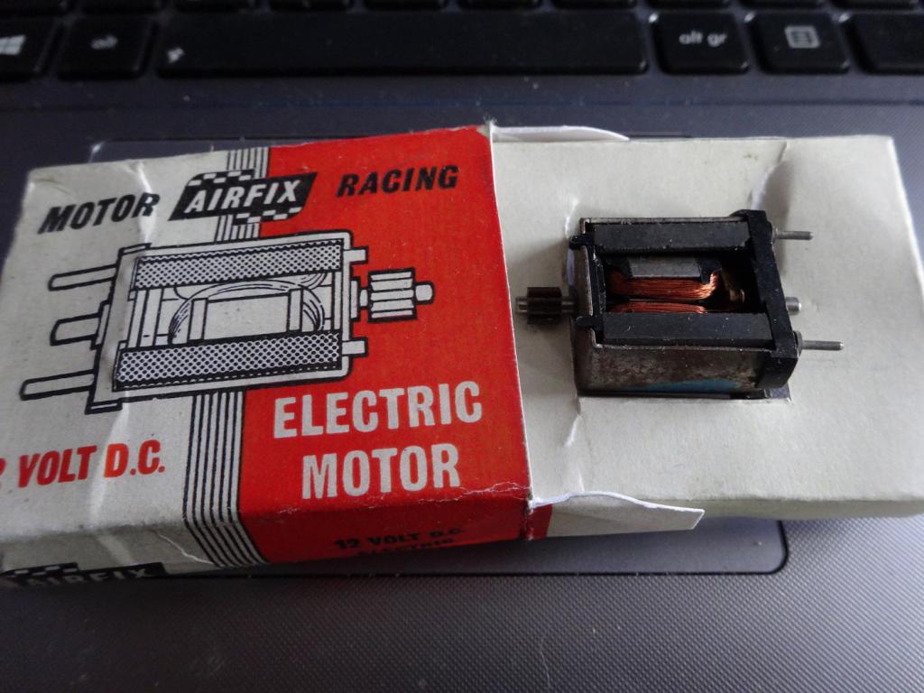

Ce n'est pas de tout un moteur K's (Keyser's), mais l'Airfix. Dans les autres autos de compétition Airfix/MRRC il y avait des moteurs qui ressemblaient aux K's, mais qui le le sont pas.
Le K's c'est ça:

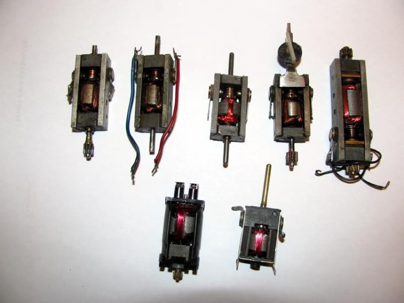

Et d'autres variants:
MessagePosté le: Mer 15 Juil - 00:15 (2015)    Sujet du message: Strombecker roues av directrices
Don je suis d'accord avec toi pour les K's que tu montres.
Mais es tu vraiment certain que le moteur Airfix "carré" (square) n'était pas fabriqué par Keiser  même s'il n'en porte pas le nom ?
J'en ai toujours été persuadé, c'est que j'ai dû lire ça quelque part.

Sur ta photo des moteurs K's celui du bas à droite ressemble vaguement au moteur Airfix.
Et ce moteur Airfix ressemble aussi à un moteur Policar.
