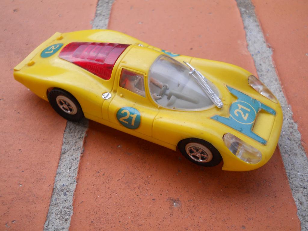

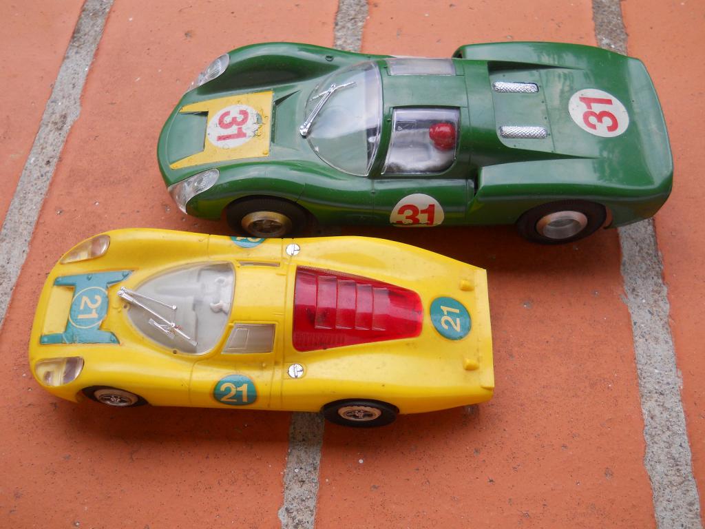

Porsche 907 au 1/32

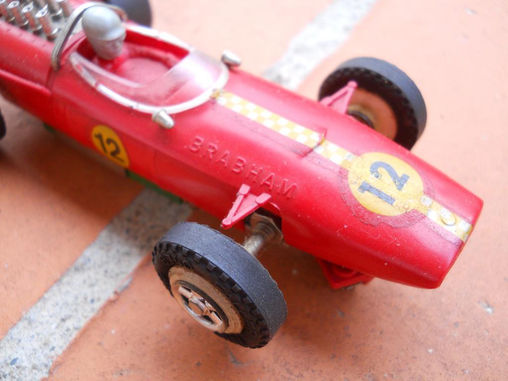

Brabham et Ferrari F1 au 1/32

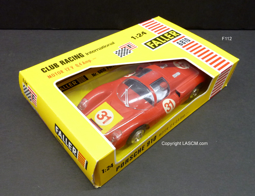

et , entre autres , une Porsche au 1/24

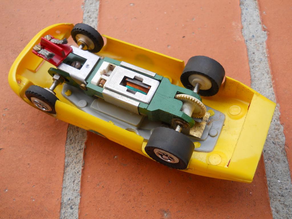

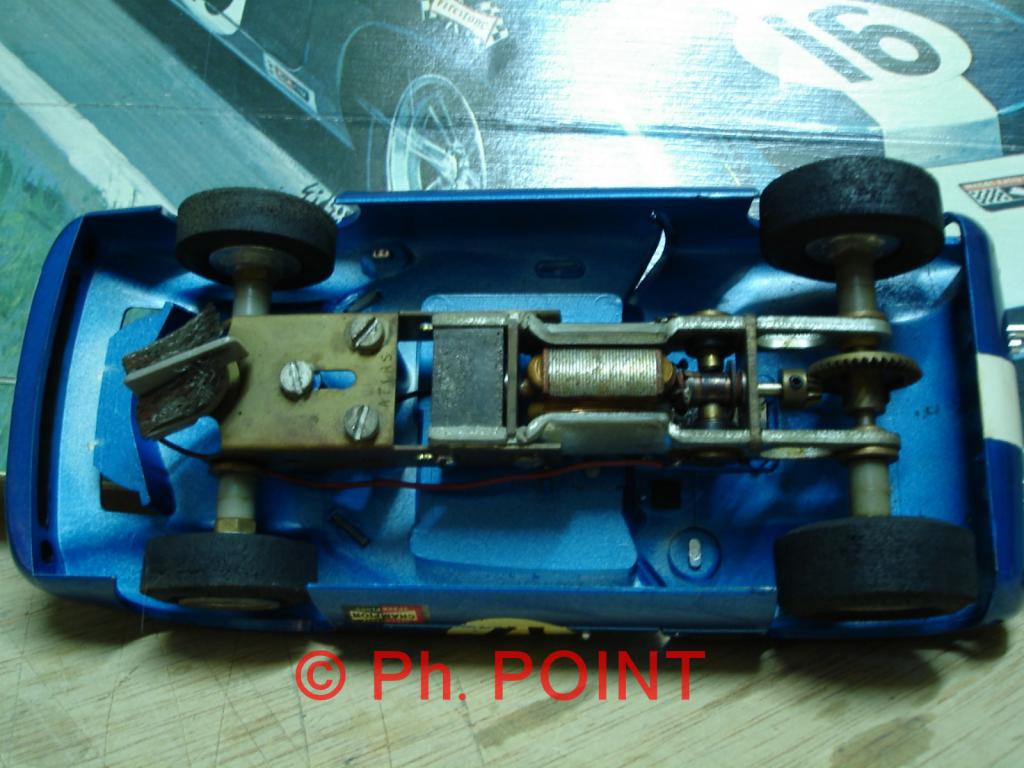

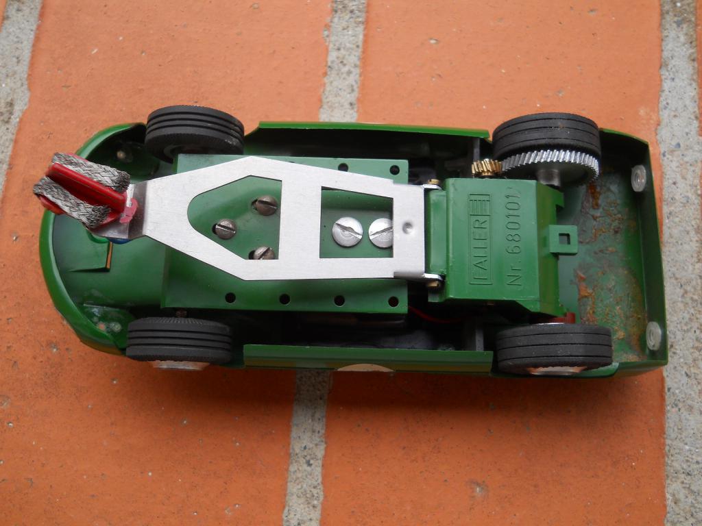

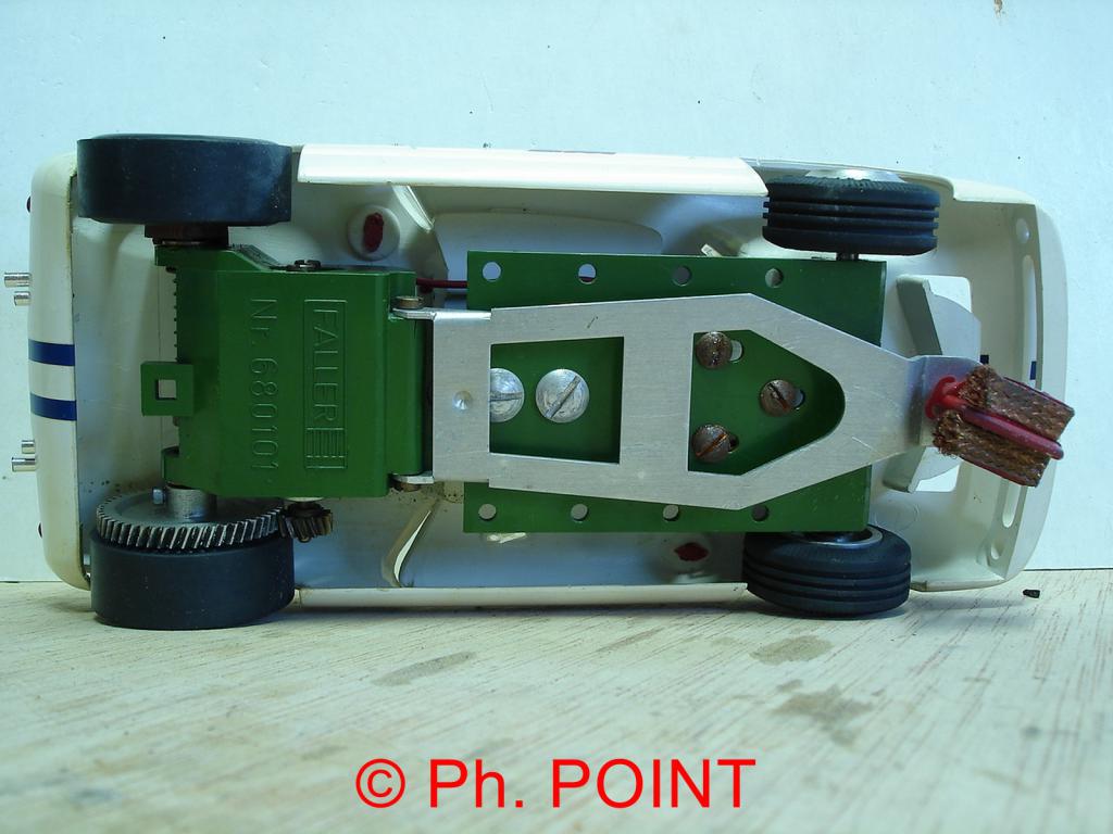

Non Bruno, ce n'est pas du luxe cette denture hélicoidale et ce n'est pas un hasard non plus.
Les Faller 1/24 sont montées avec le Mabuchi 26D. Un moteur relativement rapide, 40.000tr/mn mais qui a toujours souffert d'un manque de frein.
Pour tenter de remédier ce problème, ces autos sont équipées d'un frein mécanique d'une conception particulière.
A l'accélération à cause de la forme des dents la couronne a tendance à être plaquée contre le châssis.
Au freinage, c'est l'inverse.
Du coté opposé du châssis, sur le chassis emmanchée une sorte de cloche conique en bakélite.
Désolé mais ce n'est pas simple à expliquer.
Quand le moteur est en accélération puisque la couronne est plaquée contre le châssis, la jante opposée s'écarte du châssis.
Cette jante est creuse et la cloche peut s'encastrer dedans.
Au freinage la couronne s'écarte du châssis et à l'opposé la jante vient épouser la cloche conique fixe ce qui bien sûr au fur et à mesure que la couronne s'écarte à l'opposé ralentit puis freine l'ensemble tournant. Pour se rabattre ainsi elle est en plus aidée par un ressort dont la tension est réglable.
Cette cloche est en bakélite et interchangeable pour des raisons évidentes d'usure ce que le plastique du châssis ne peut pas supporter.
On voit nettement cette cloche  sur la photo de la Porsche 910 de Cheetah 31.
Je vais refaire des photos dans la soirée.

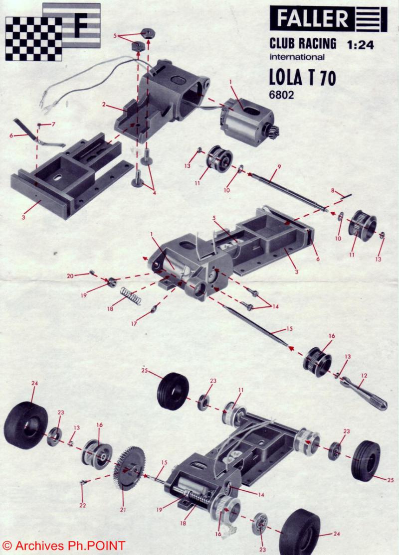

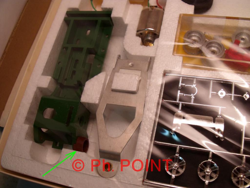

En attendant voici la notice de montage du kit qui aidera peut-être à comprendre. On y voit la cloche sur le dessin central mais comme faisant partie du châssis pas comme pièce rapportée.
Toujours sur le dessin central, la rondelle 17, le ressort 18, la butée réglable 19 et sa vis 20 sont enfilés sur l'axe entre les 2 paliers. Donc plus la butée est poussée vers le palier coté cloche plus le ressort est compressé.
Mise en place visible sur le dessin du bas.
Je retrouve une photo à l'instant...

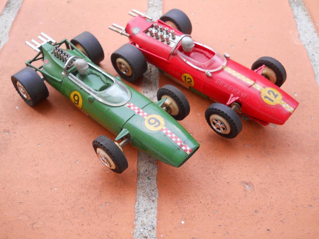

Porsche 910 au 1/24 e au 1/32 une Porsche 907 et deux nouvelles F1, Ferrari 158 avec un 12 cylindres et une nouvelle Brabham BT3.
Si les 2 Porsche sont splendides les 2 F1 sont des horreurs, on est très loin des productions Atlas/Marusan.
La Brabham un vague air de ressemblance avec la BT19 avec ce petit becquet en bout de capot moteur mais ça s'arrète là !!!

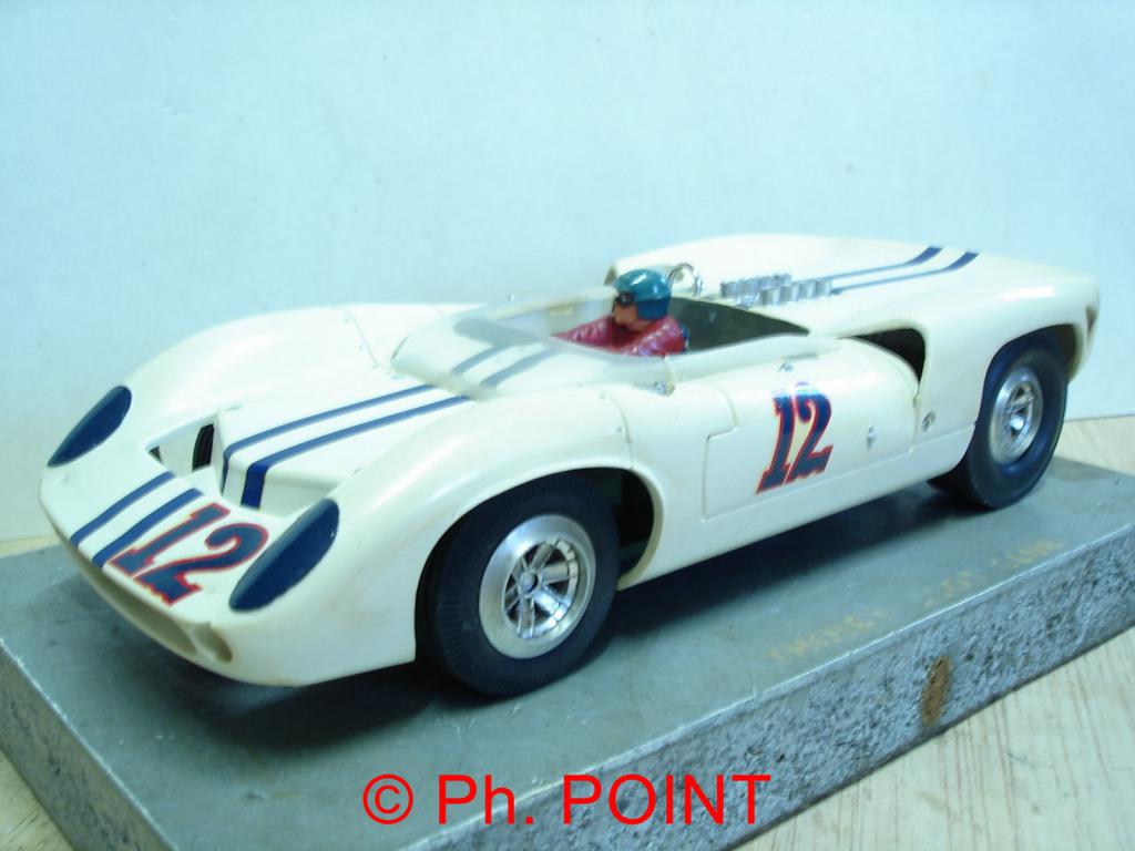

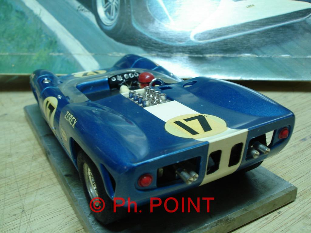

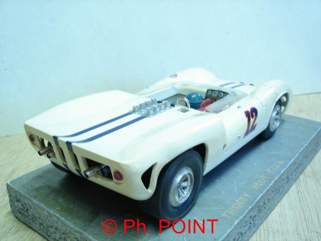

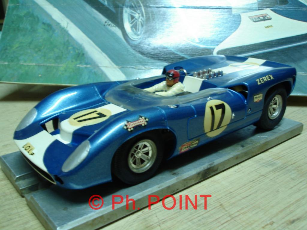

Lola T70 Canam (blanche) et la version Atlas pour comparaison. La tête du pilote parait trop petite...et elle l'est réellement !!!

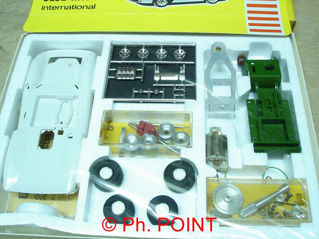

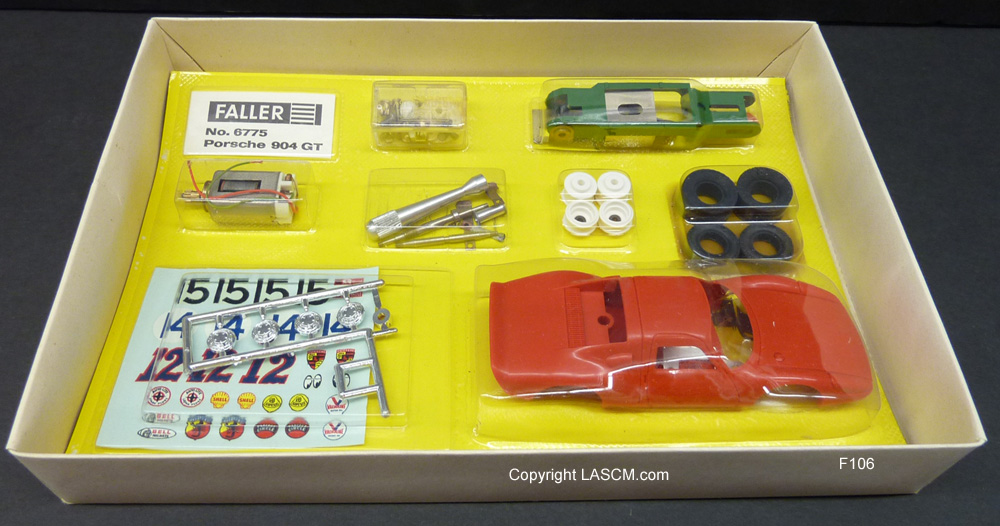

La Porsche 907 1/32 en blanc dans sa boite

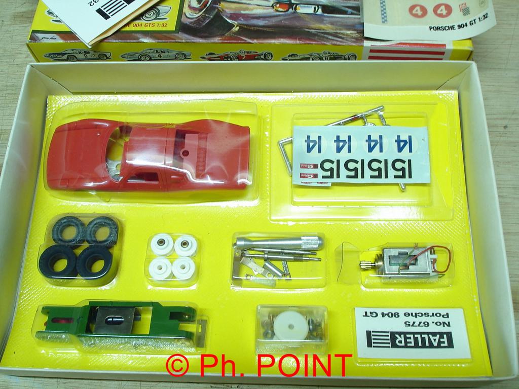

Et quelques kits.

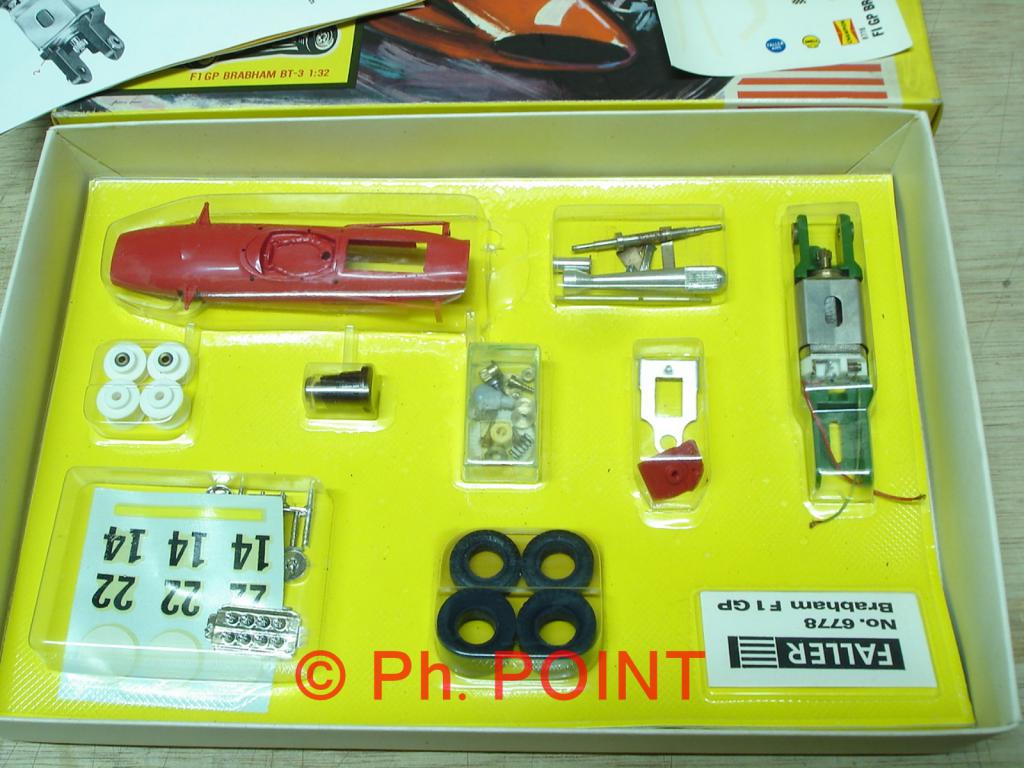

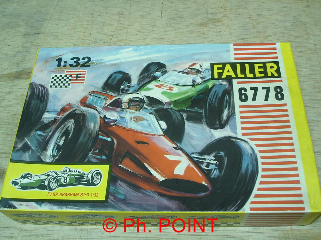

Brabham BT3 série 2 1/32 :
Porsche 904 GTS 1/32 :

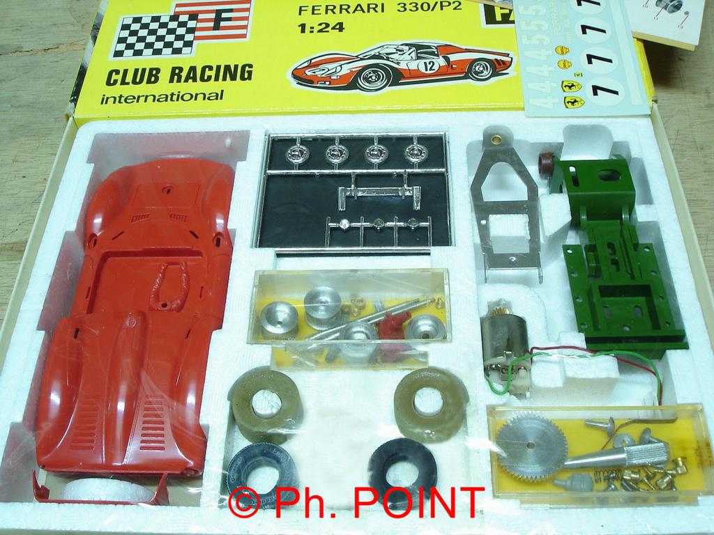

Ferrari 330P2 1/24 :
Lola T70 Canam :

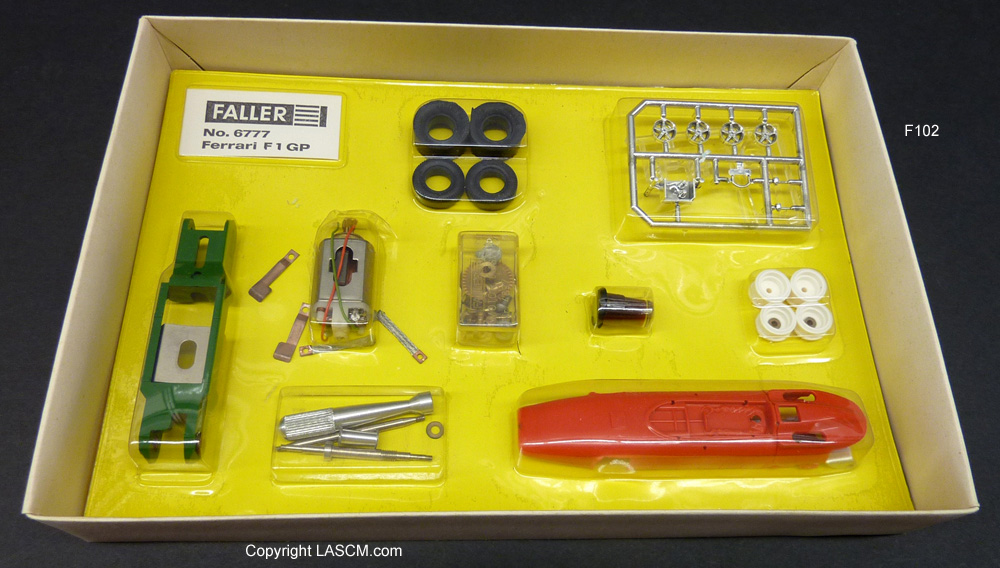

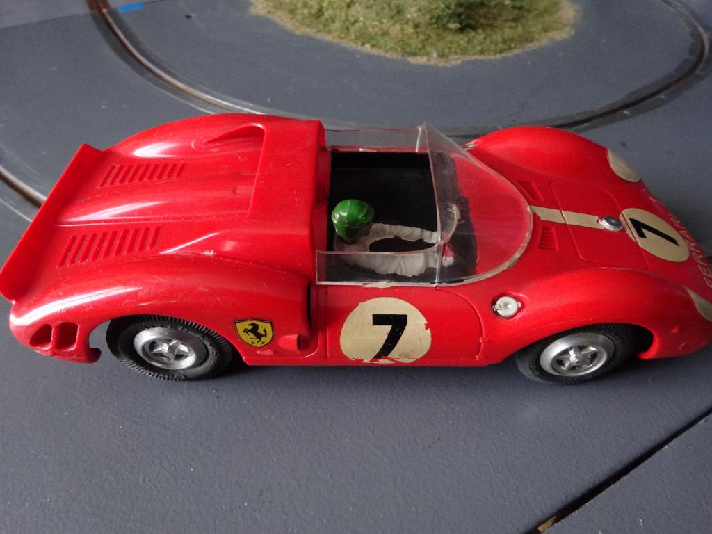

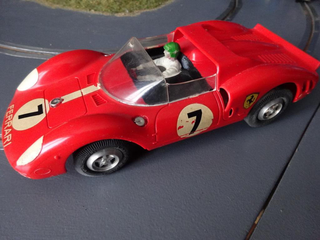

Kit Faller de la Ferrari F1 avec la premiere carrosserie, celle de chez Marusan:
