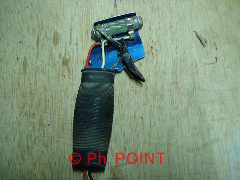

Pour illustrer ce je dis voici une résistance 2 ohms Parma.
Remarquer bien le diamètre du fil de la résistance (ici un fil plat d'environ 2mm de large) et le double étage de céramique améliorant le refroidissement ce qui permet aussi d'utiliser un fil plus long donc moins résistif donc qui chauffe moins...
...et son installation dans une poignée. Remarquer ici le radiateur en alu qui d'ailleurs peut être doublé en remplaçant la vis de fixation par un 2° radiateur.

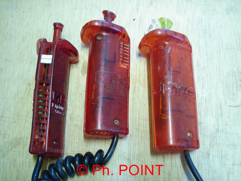

Je me sers aussi parfois d'une MRC à pouce de 67 pour le coté nostalgique.
MRC (Model Rectifier Corporation) n'a rien à voir avec MRRC (Model Road Racing Car).
La MRC est sympa car réglable de 5 à 15 ohms.

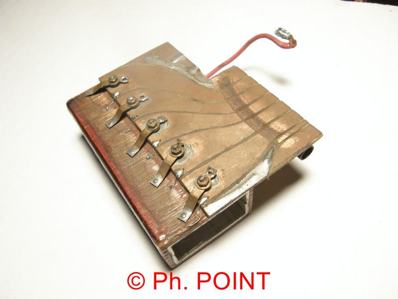

J'ai aussi des trucs fait maison intégralement il y a bien longtemps. Ca coûte une misère à construire.
Il faut une résistance (que l'on peut aussi faire soi-même, voir plus bas), une vieille plaque d'immatriculation en alu, 3 fils, un ressort, une languette de pile 4.5v et un vieux palier slot en bronze fritté pour la gachette (faite maison aussi) et une poignée de vélo.
Ca donne ça Mr. Green
Une résistance maison.
Chaque plot de la piste de la gachette est relié à la résistance à intervalle régulier et un curseur permet de faire varier la valeur ohmique entre chaque plot...
Le fil de la résistance est bobiné sur de la plaque bakélite (récup de vieux circuits imprimés) collée sur 2 bouts d'alu en U.
