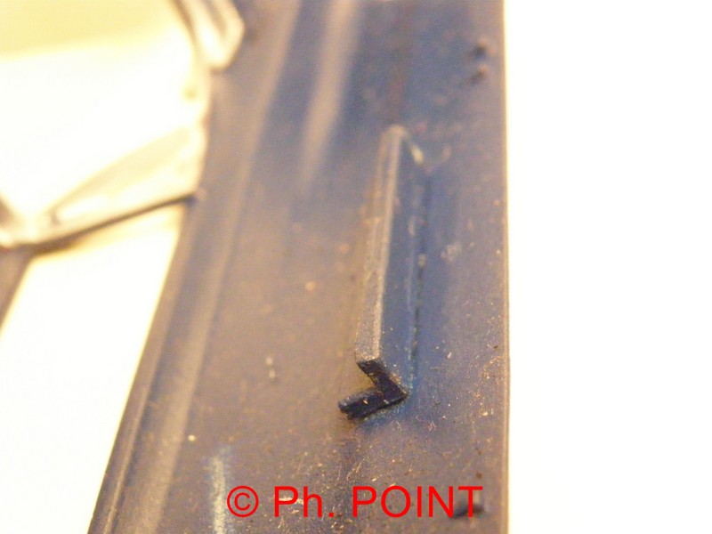

Je n'utilise pas le montage d'origine pour la coque que je trouve m...dique aussi bien pour les coques dures que les souples
Dans une boite plastique tu découpes un angle pour obtenir une cornière en L.
Tu places une branche du L dans le support carrosserie le châssis étant réglé à la largeur de la coque.
Tu poses le châssis sur un marbre et la coque dessus en plaçant des cales en dessous pour régler la hauteur de caisse voulue.
A travers les fenêtres tu déposes une goutte de cyano sur la branche du L en contact avec la coque.
Une fois sec tu écartes doucement.
Il te reste à renforcer le collage avec une colle bi-composant quelconque.
Il suffit d'écarter légèrement les bords pour replacer la carrosserie. Elle retombera ainsi toujours exactement à la même place.
Ce type de montage n'est pas nouveau, déjà utilisé dans les 60's.

MessagePosté le: Lun 17 Nov - 22:09 (2014)    Sujet du message: AMT kits 1/24 XXI° siècle
Désolé la qualité des photos n'est pas au top.
Je commence par les supports carrosserie...
...et assemblage, ça prend 3s...

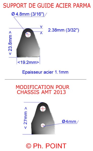

Maintenant modif du support de guide.
En fait le point d'articulation du guide est en arrière du train avant. Franchement c'est une drôle d'idée. Ca rend l'auto pointue à conduire et absolument pas progressive dans la glisse.
Solution la plus simple que j'ai trouvée. D'abord ce guide étrange en 2 parties. Il faut le coller sinon les pièces se séparent.
Mais comme j'ai dit j'ai opté pour un Jetflag standard ainsi pas de problème.
Je suis parti d'un support de guide Parma en acier pour châssis laiton ce qui m'a éviter de rechercher la bonne forme.
Je l'ai simplement rallongé pour pouvoir utiliser le trou du chassis existant.
Pour faire des essais je ne l'ai pas taillé en laiton ou acier mais dans un morceau de PETG de 2mm d'épaisseur, c'était plus facile à tailler.
Ce plastique est presque incassable puisque prévu pour pouvoir être plier à froid.
Finalement ça me déplait pas je sens que ça va rester ainsi tout au moins sur ce modèle.
La vis utilisée est de 4mm à tête fraisée elle vient donc à ras sans dépasser. Le trou fait 5mm mais la tête fraisée se centre automatiquement.
Voici le gabarit si tu as besoin, il te suffit de l'imprimer sur une étiquette et de suivre la découpe :
