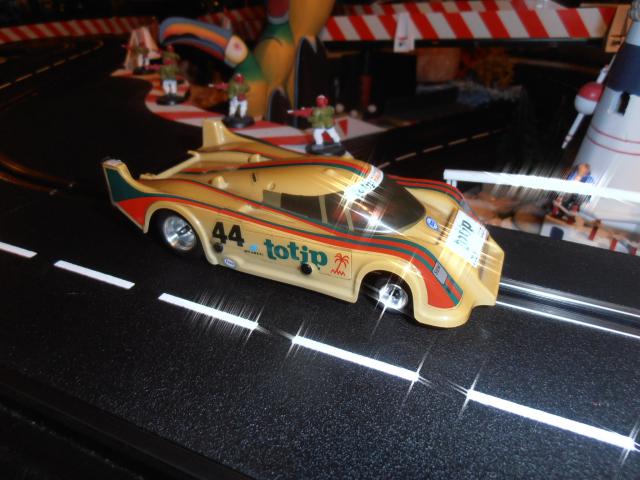

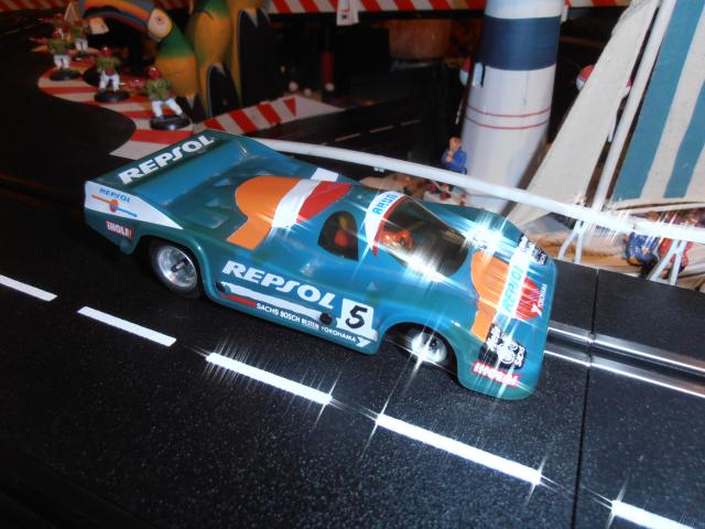

-Je vais remettre en piste ces six voitures, à châssis scalextric srs , et carrosserie en lexan.
-Les décos sont loin de valoir celles présentes sur les slotcars modernes, mais , j'adore!
Les carros

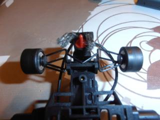

Les jantes vissées sur l'axe sont à gorge centrale.Le train avant semble fragile, mais il est très flexible et clipsé (donc remplaçable?)Je n'en ai jamais cassé une.

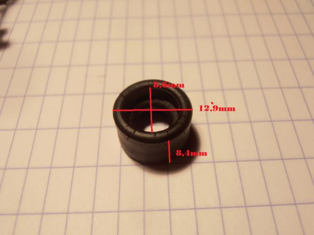

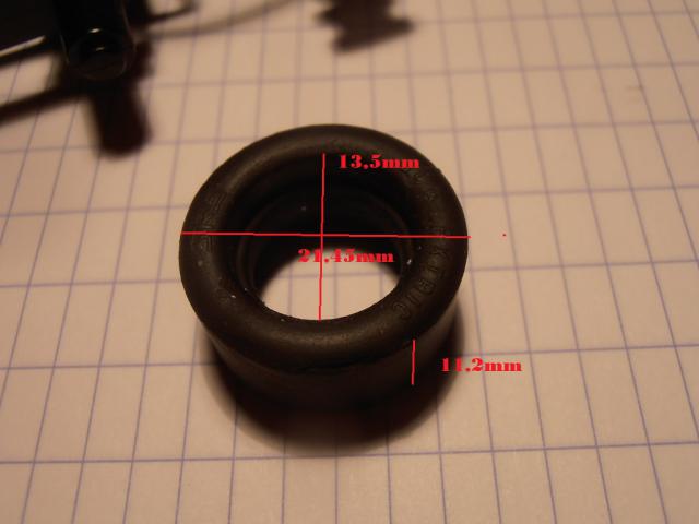

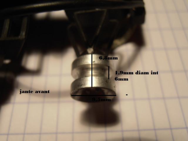

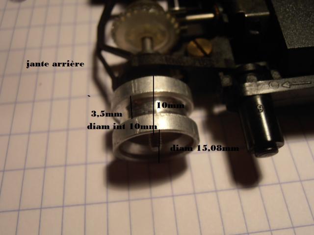

Voilà les dimensions des jantes et pneus, prises au micromètre des années50- 60 Razz
jante arrière:
jante avant
pneu arrière:
pneu avant

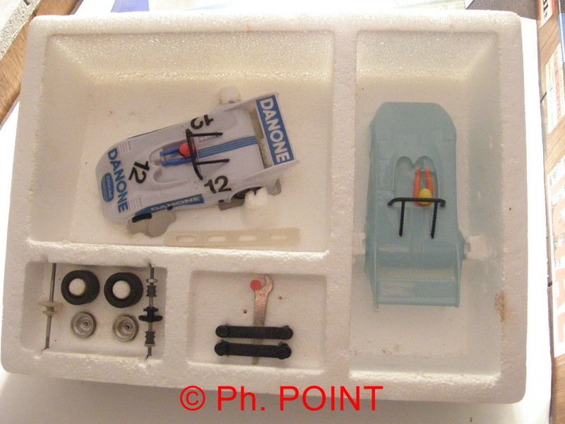

Les SRS 1 sont plus anciennes que les années 90. Elles apparaissent probablement vers 84. J'ai un catalogue de 86 avec déjà les SRS 2.

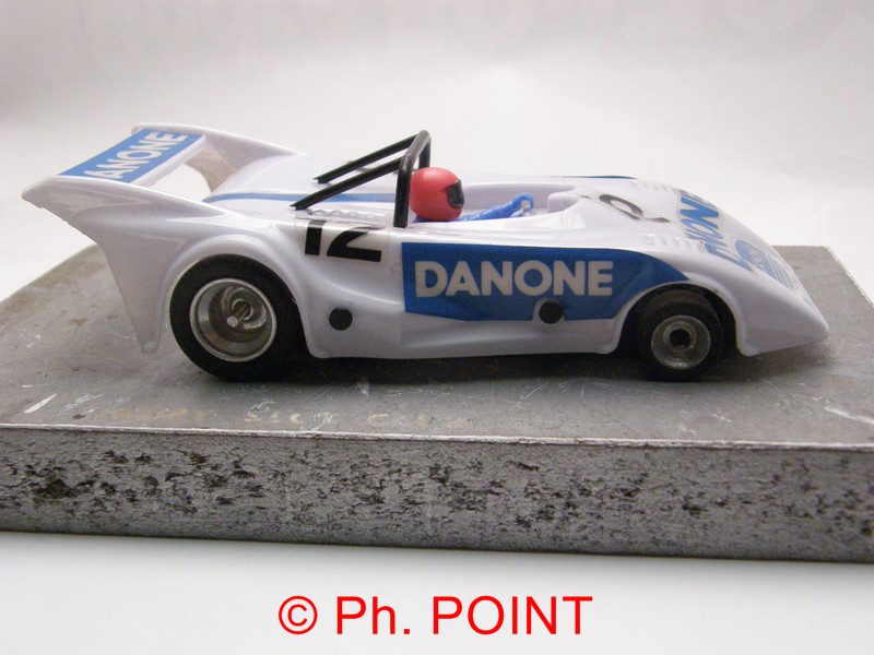

J'ai acheté la mienne, enfin si l'on peut dire, à Juan Bassas (Criccrac) à l'époque où lui importait mes châssis Plus en Espagne.
J'avais choisi à l'époque la Lola T298 parce que j'adore cette auto et de plus jamais reproduite. Etrangement je n'en ai jamais revu, c'est rare ? Surement Mr. Green

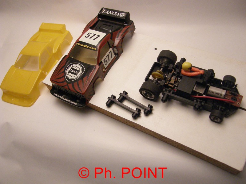

Le boitage est très inspiré des kits US des 60's.
Dedans on trouve l'auto, bien sûr, plus une carrosserie supplémentaire peinte mais non décorée, un jeu de support de carrosserie plus large, 2 axes arrière équipé de chacun une couronne différente et différente de celle installée dans l'auto c'est à dire 24, 27 et 30 dents.
S'ajoute encore une paire de jantes et de pneus supplémentaire.
Plus une clé permettant de serre/desserrer le contre-écrou de blocage des jantes. Clin d'oeil encore  c'est le système qui était utilisé sur pratiquement tous les kits US des 60's.

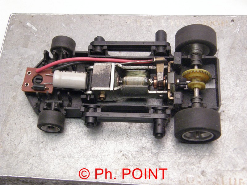

Le châssis est très inspiré des châssis slot de cette période. Le moteur est le bon vieux Triang RX et le train avant est suspendu et les roues sont indépendantes.
On y trouve aussi une diode de redressement et un condensateur, un peu dans le style des Scalex circuit S. Mais là, pourquoi faire, c'est une bonne question...

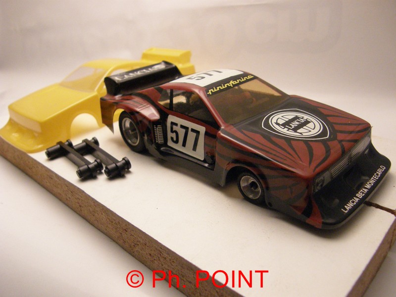

J'avais en même temps à l'époque acheté une coque supplémentaire de Lancia Delta.
Livrée sous blister avec en plus comme dans le coffret une coque non décorée, un jeu de fixation spécifique et un pilote qui se clipse sur le châssis.
Hop photos...

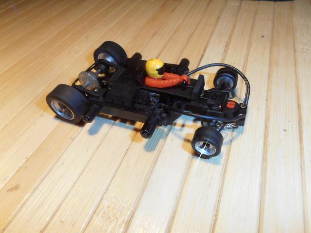

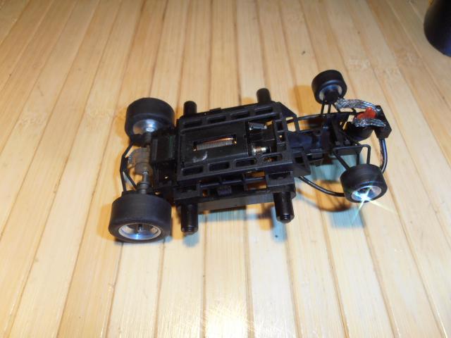

Messages: 763

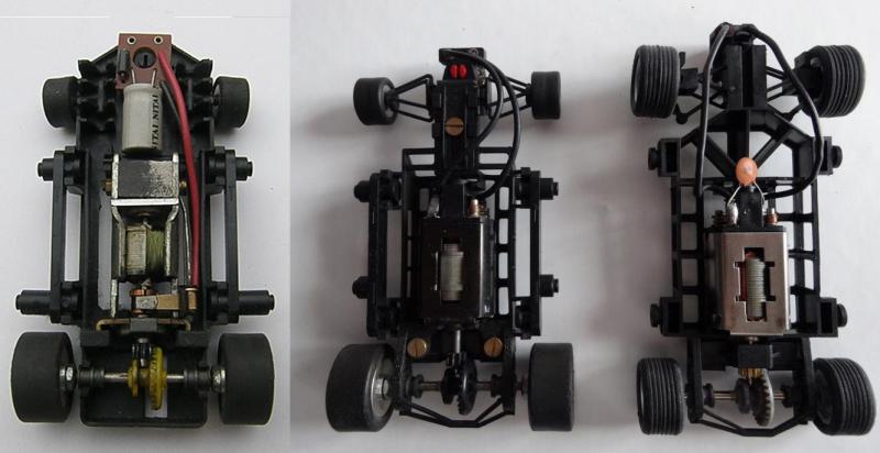

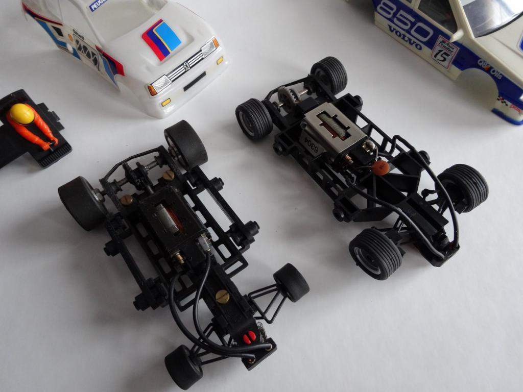

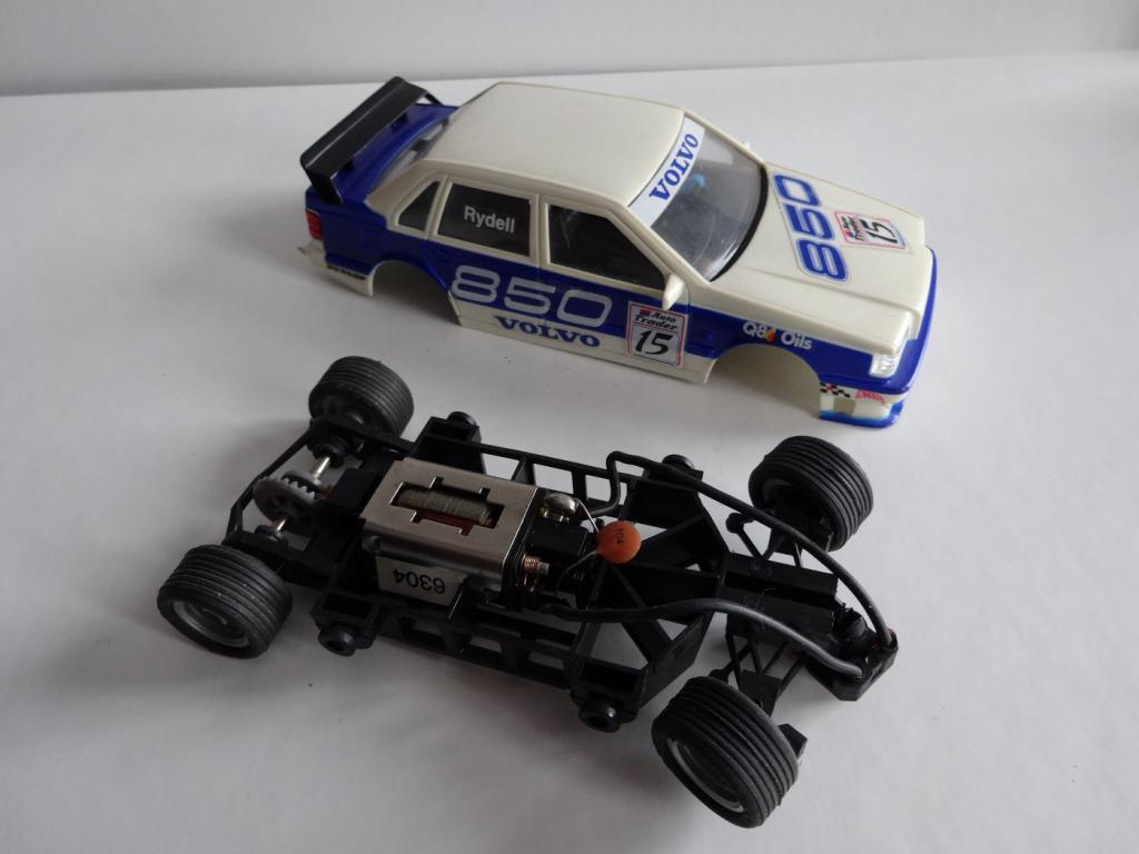

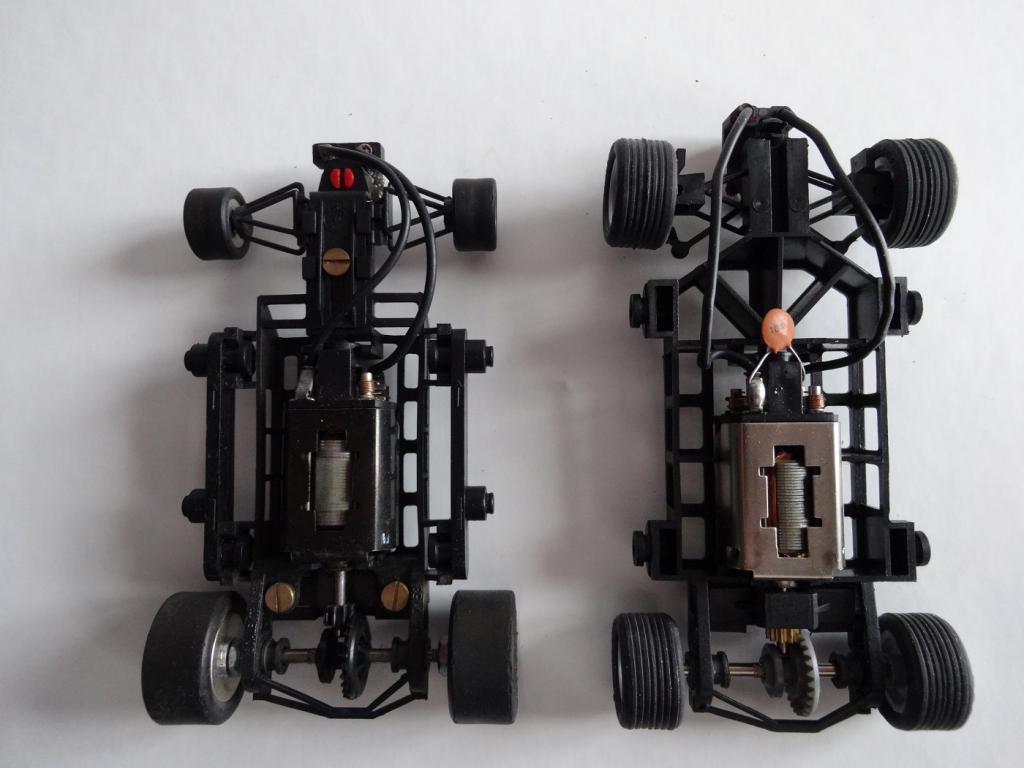

MessagePosté le: Sam 14 Mar - 16:26 (2015)    Sujet du message: chassis scalextric srs réf 7153
a gauche srs 1 a droite srs 2
le srs 2 a été monté sur une Jaguar xjr du mans,sur une Mzda du mans,sur cette Volvo et peut etre sur d'autre autos
MessagePosté le: Sam 14 Mar - 22:47 (2015)    Sujet du message: chassis scalextric srs réf 7153
Fred,  j'ai toujours considéré le mien comme un SRS 1.
Je l'ai rajouté sur ta photo en comparatif.
J'ai fouillé dans mes docs.
Les premiers SRS apparaissent en 82.
Après recherches ton châssis de gauche, maintenant au milieu sur mon montage photo est un SRS 2 apparu en 85 ou 86.
Celui de droite est une évolution du SRS2 apparu en 92.

SRS 1 :
Lola T298 Danone

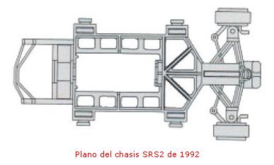

Evolution du SRS2 qui apparait en 92.
Les carrosseries ne sont plus thermoformées mais injectées.

Messages: 763
MessagePosté le: Dim 15 Mar - 12:40 (2015)    Sujet du message: chassis scalextric srs réf 7153
houlala tu a raison PP je n'est pas eu le courage de sortir mes srs pour comparer et voila une grosse boulette,mille excuses
