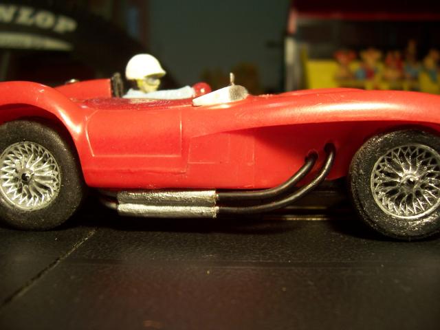

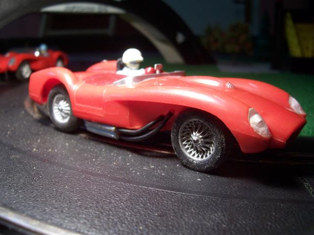

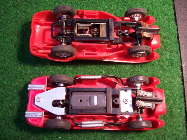

les plus anciennes Strombecker ont un châssis encliqueté directement sous la carrosserie, il n'y a pas de paliers pour l'axe des roues arrières
j'ai utilisé une voiture proche de l'état d'épave pour tester quelques améliorations
Adjonction de puits de vis sur la carro pour une bonne fixation du châssis, adjonction palier
fermeture de la partie ar permettant la fixation de pot d'échappement , la ligne d'échappement est réalisé avec du fil de cuivre électrique

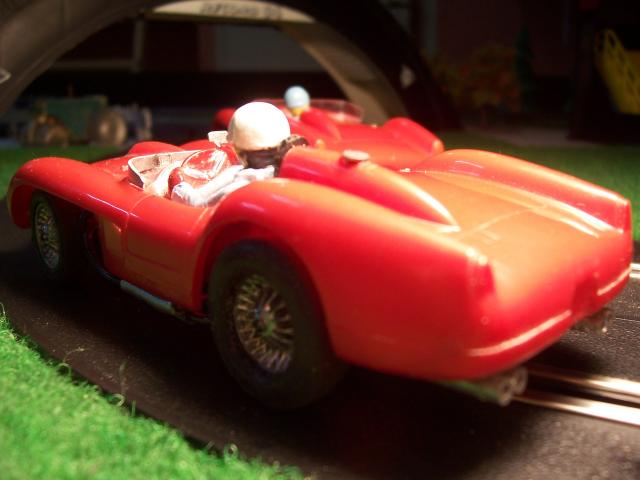

MessagePosté le: Lun 25 Juil - 16:35 (2011)    Sujet du message: Modification sur Strombecker
la voiture en action

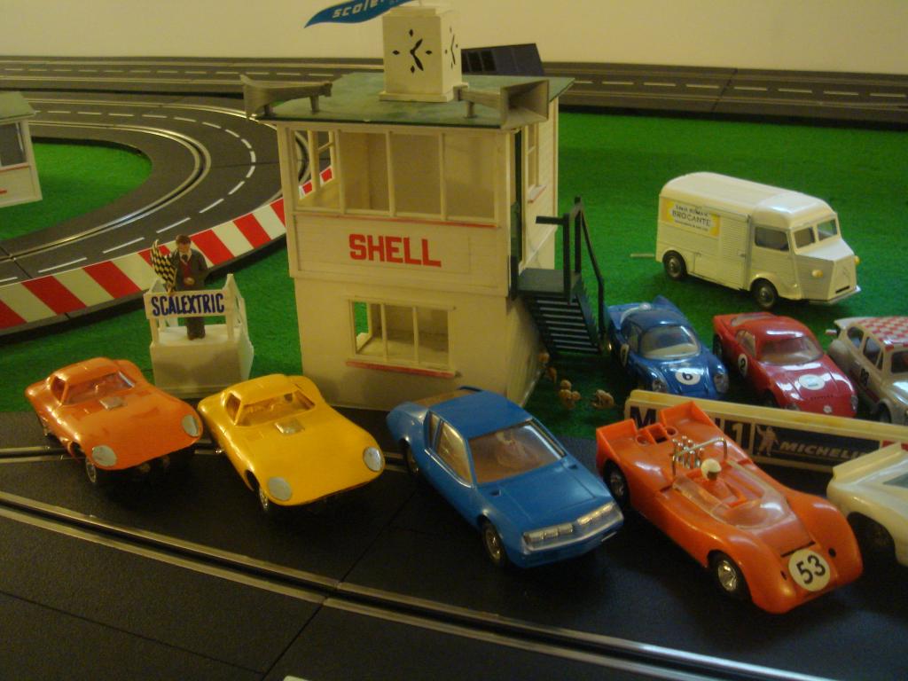

MessagePosté le: Mer 31 Aoû - 20:37 (2011)    Sujet du message: Modification sur Strombecker
Salut,
Je complete avec les miennes,
J'ai aussi une SM rouge, mais pas moyen de mettre la main dessus

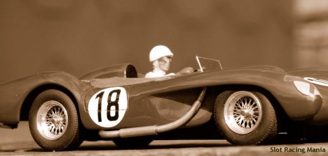

@ DB-R64
 Cette reproduction de Ferrari 250 Testa Rossa n'est pas une  inconnue
 l'artisan A2M n'aurait-il pas utilisé cette carro comme base pour son propre kit :
http://slotracingmania.skynetblogs.be/
MessagePosté le: Sam 15 Sep - 12:41 (2012)    Sujet du message: Modification sur Strombecker
Oui cela y ressemble beaucoup, j'ai reconnu des détails comme les feux arrières
tout les défauts de la Strombecker , ou le manque de détails y est reproduit
j'ai déjà penser a faire cette voiture en résine en me servant d'une Strombecker mais il y a beaucoup de travail comme au niveau du poste de pilotage qu'il faut créer en profondeur pour y mettre un pilote entier , il faudrait refaire aussi le tableau de bord ,
