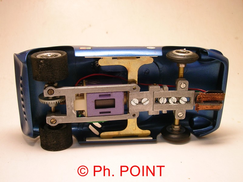

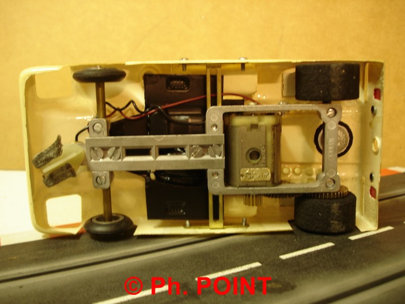

Quelqu'un peut il me dire de quelle marque est ce châssis , c'est du 1/24, les roues arrières avec les pneus mousse ne sont pas d'origine , il devait y avoir des roues asses étroites pour entrer sous une carrosserie sans déborder car le châssis est déjà très large à l'endroit de l'axe

En fait , c'est un châssis dynamic , il y en a eu des larges comme celui ci , pas très pratique, et des plus étroits bien plus courant
Maintenant je cherche les jantes arrières d'origine ou au moins leur dimensions pour en refaire

Oui Bruno c'est bien un châssis Dynamic.

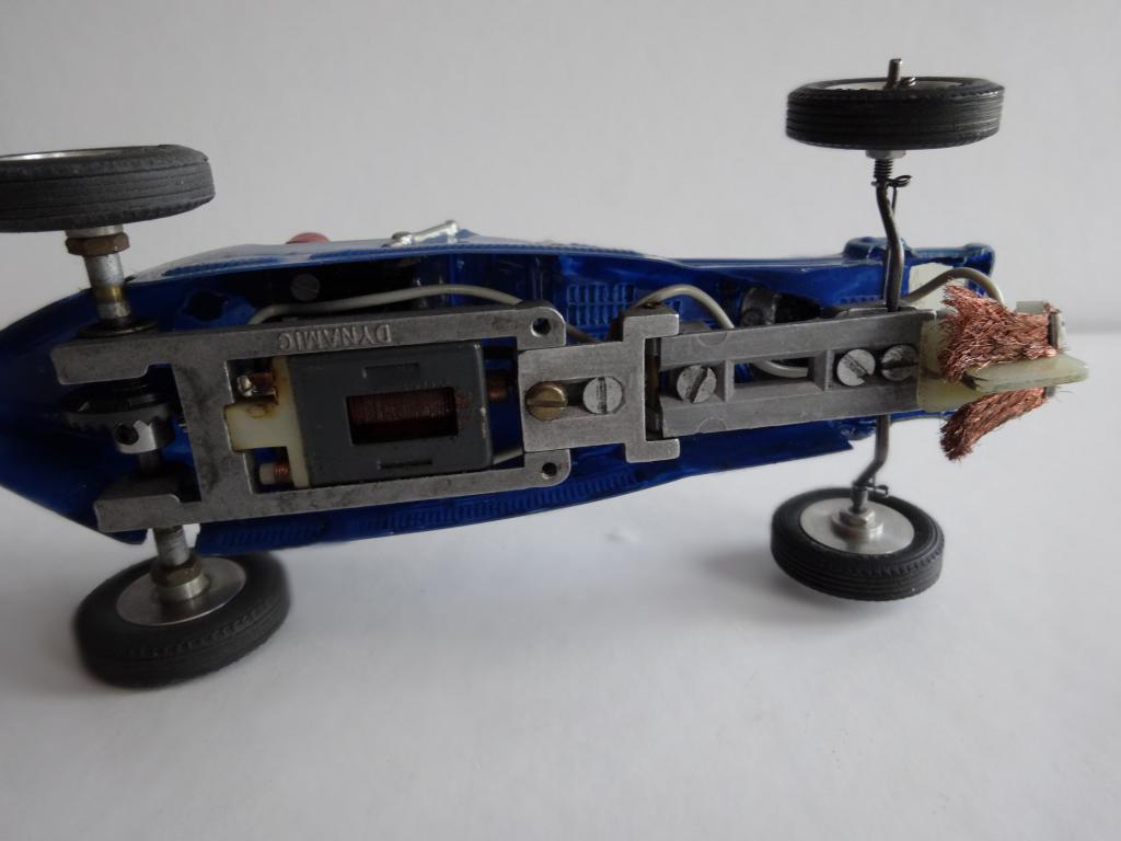

Cette marque se lance dans le slot dès 63 et produisait à l'origine des pièces dont châssis pour la RC. La production slot s’arrête 10 ans après en 73 et la marque retourne à la RC.
Elle a produit des châssis slot pour pratiquement tous les types de moteur existants à l'époque et ils sont nombreux.
Mabuchi bien sûr 16D, 26D (le tien), 36D, avec une partie arrière différente à chaque fois pour les sorties coté cage ou coté tête. De plus en inline ou en side-winder.
Mais aussi pour tous les types de Pitmann, Kemtron, Mini-Auto, Tradeship, Ram, Bonner, Aristo Craft, Atlas, Strombecker, Tyco et j'en oublie...
Dynamic a aussi produit des autos complètes en kit ou RTR. La plupart avec des carrosseries thermo en acétate (Ferrai P3, Mirage, Harvey Indy), 2 ou 3 en dur ( Hussein 2, Cobra roaster, Mustang) Et quelques thingies (Renegade, Bandit).
La Ferrari P3 en kit fut ma première véritable auto de slot, probablement achetée en 66 ou 67.
Le prix de ces autos était très élevé à l'époque en France, je m'en souviens encore, 50Frs (le smic était à 400Frs mensuel).
Du coup cette auto fut acheté à 2, avec mon frère avec notre argent de poche en raclant les fonds de tiroir Mr. Green
Bruno, si le support de ton train avant fait partie de la "tongue" (la pièce réglable) c'est un châssis de P3. C'est particulier à ce modèle.
Oui ton châssis est très large, beaucoup trop large. Ça vient des roues qui sont trop larges bien sûr mais aussi du montage.
Je vois mal sur ta photo mais la couronne d'origine est en laiton et elle est filetée comme les jantes. Du coup on gagne de la place et à l'opposé il y a seulement une petite cale de la même épaisseur que la couronne.
Tes supports de carrosserie ne sont pas non plus d'origine. Ceux là sont des Buzco, un autre fabricant de châssis.
Monté correctement le châssis rentre sous la P3 qui fait 74mm de large, je viens de la mesurer.

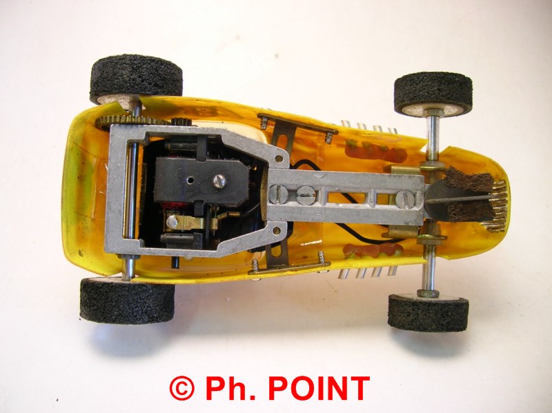

Moteur Tyco 901 inline
Moteur K&B Super Challenger
Moteur Tradeship MN30
Moteur General Electric sidewinder idler gear
Moteur Mabuchi 16D inline
Moteur Tyco 951 sidewinder

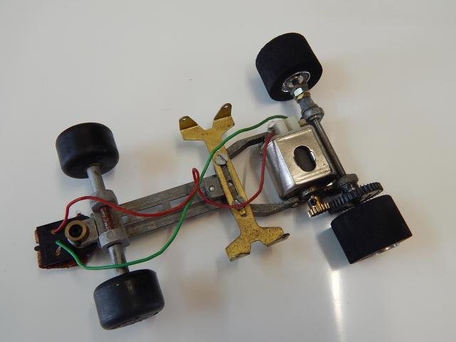

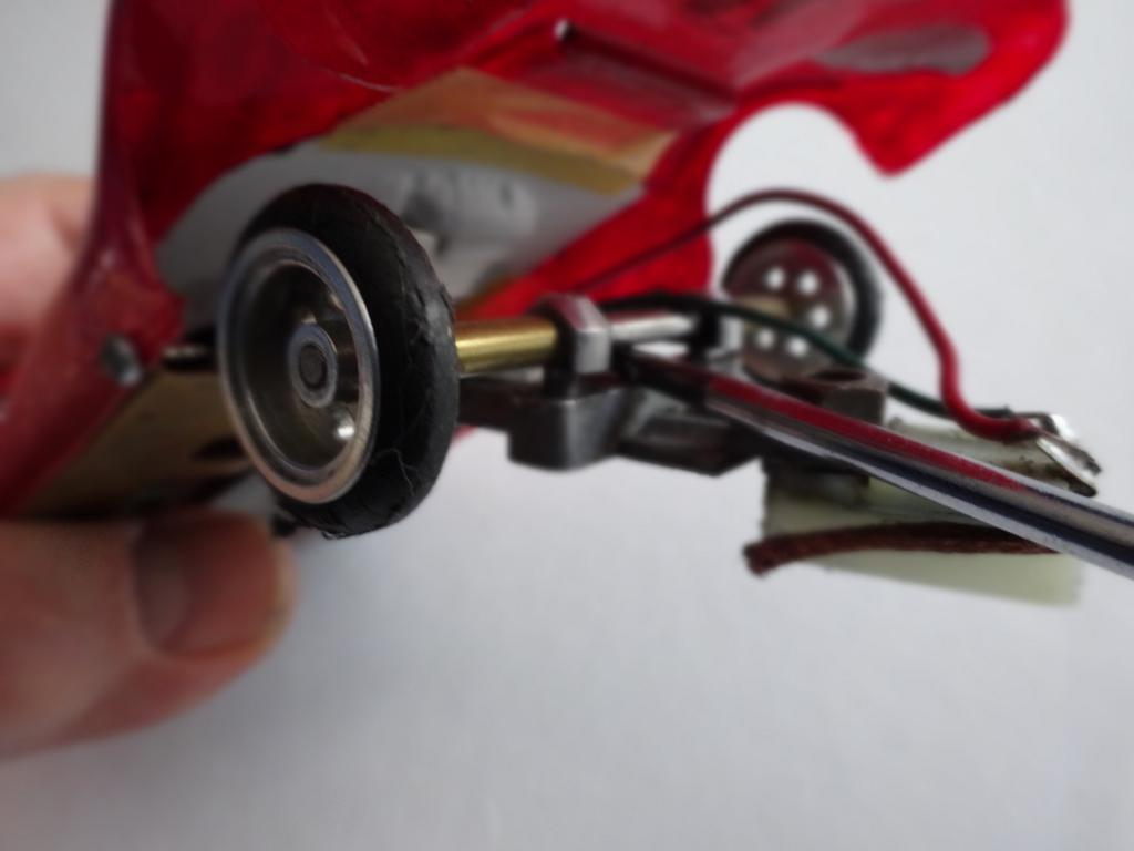

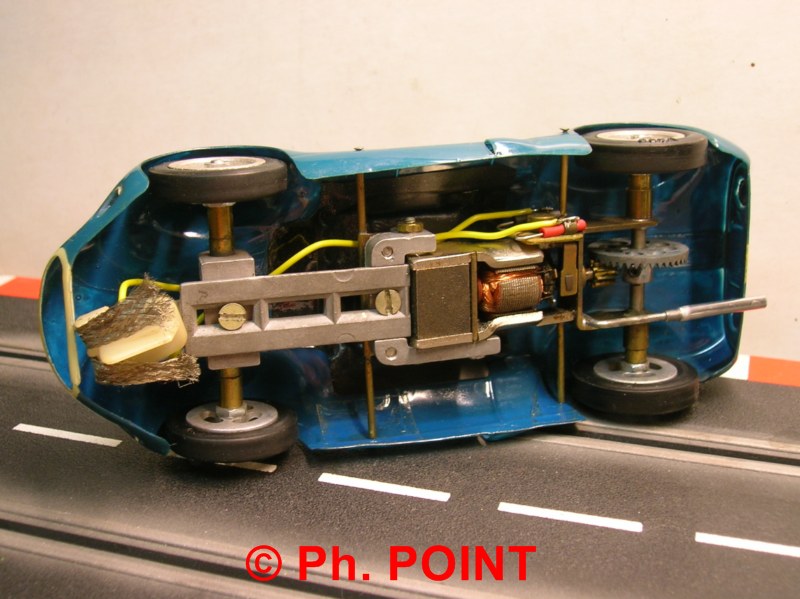

certains chassis a PP+ ont des vis sous les axes c'est le système de suspension

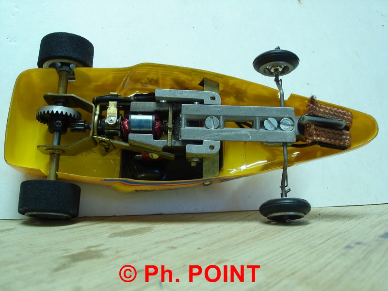

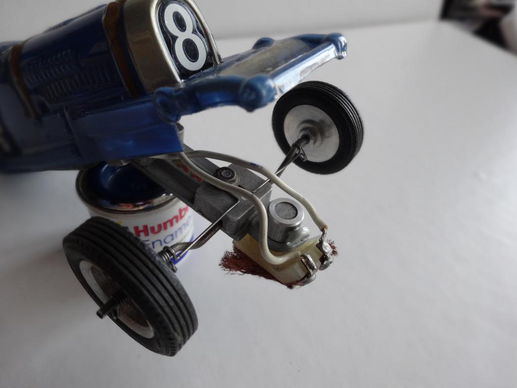

une autre suspension avant

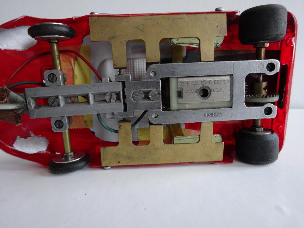

un châssis avec suspension av et ar et moteur Général Electric

 j'ai oublié la photo

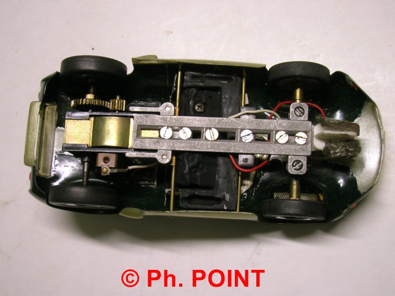

Dis donc Fred c'est quoi cette vis laiton sous la Bug ???
J'en ai des têtes fraisées en 4-40, demande !!! Rolling Eyes
