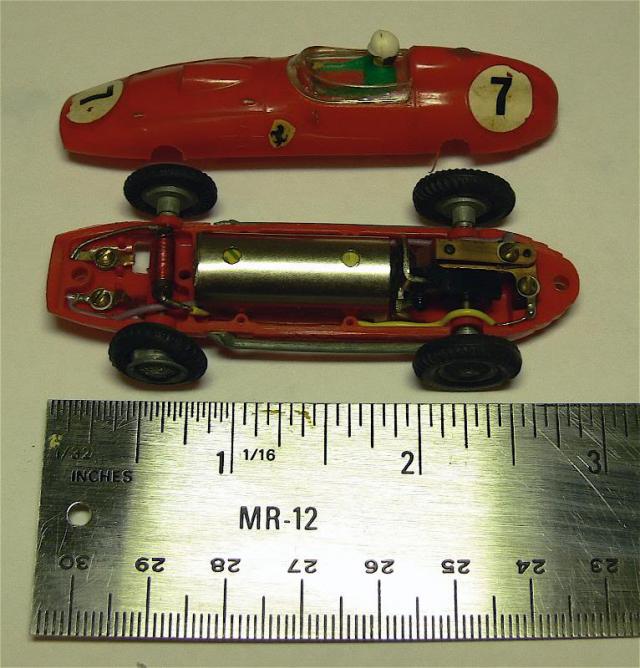

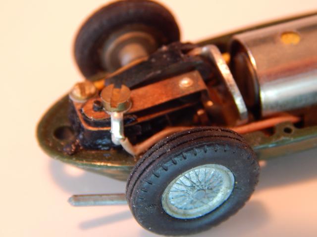

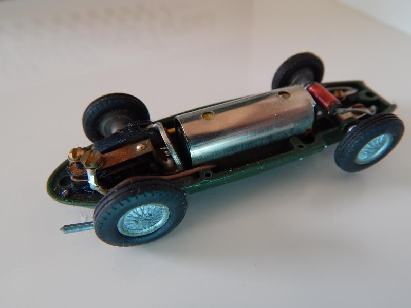

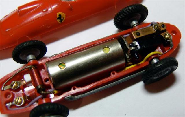

J'ai réussi à ouvrir une voiture sans tout casser , il n'y a pas de vis , il faut simplement tirer le haut pour sortir 2 tiges de leur logement dans le châssis
c'est un moteur vibrant comme les Circuit24
Même principe qu'une sonnette , l'électro aimant attire une pièce qui ne fait plus contact , le courant est coupé , l'électro aimant n'attire plus la pièce qui revient à sa place et refait contact , le courant repasse , etc
la pièce qui est attiré par l'électro aimant a une forme de crochet qui tire sur les dents du pignon de l'axe des roues et les fait tourner

Celles la, ce sont les premieres series. Plus tard, Wrenn a fait un vrai moteur electrique de forme hexagonale avec pignon et couronne et cela marchait tres bien.
