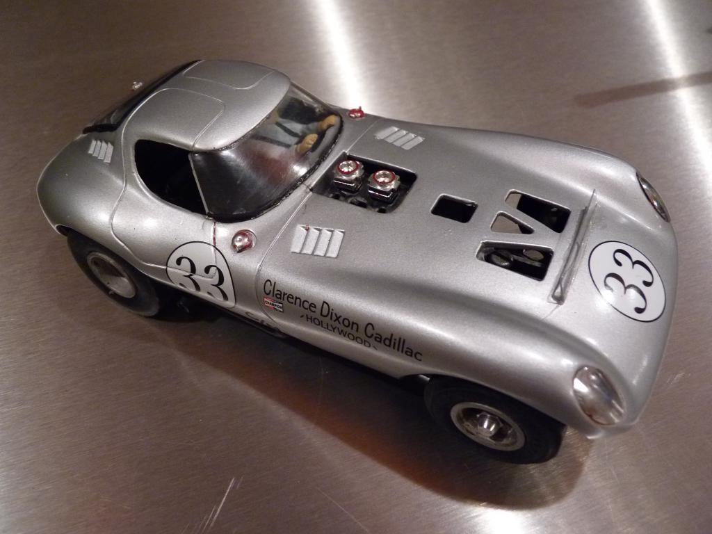

Voici une Cheetah Team Modified dont Don reconnaitra peut-être la base et Fred, les optiques de phares...  Okay
J'ai ouvert les ouïes sur le capot et remplacé les mousses (ce qui en restait) par des Orthmann

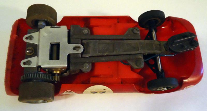

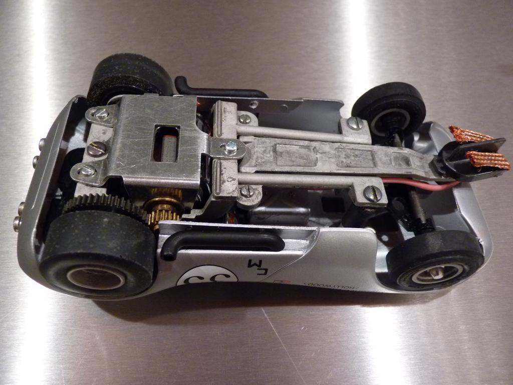

IL semblerai donc bien que le châssis de Louise soit un Team Modified, personnellement je ne vois pas de différence avec celui de Vincent.
D'ailleurs le châssis de la Dino est différent sur la centrale de fixation du bras et sur les supports de fixation avant, sans compter le bossage sur la pièce de soutien du moteur, spécifique à la Dino que l'on ne retrouve pas sur le châssis de Louise.
La photo de ma Dino en attente de restauration :

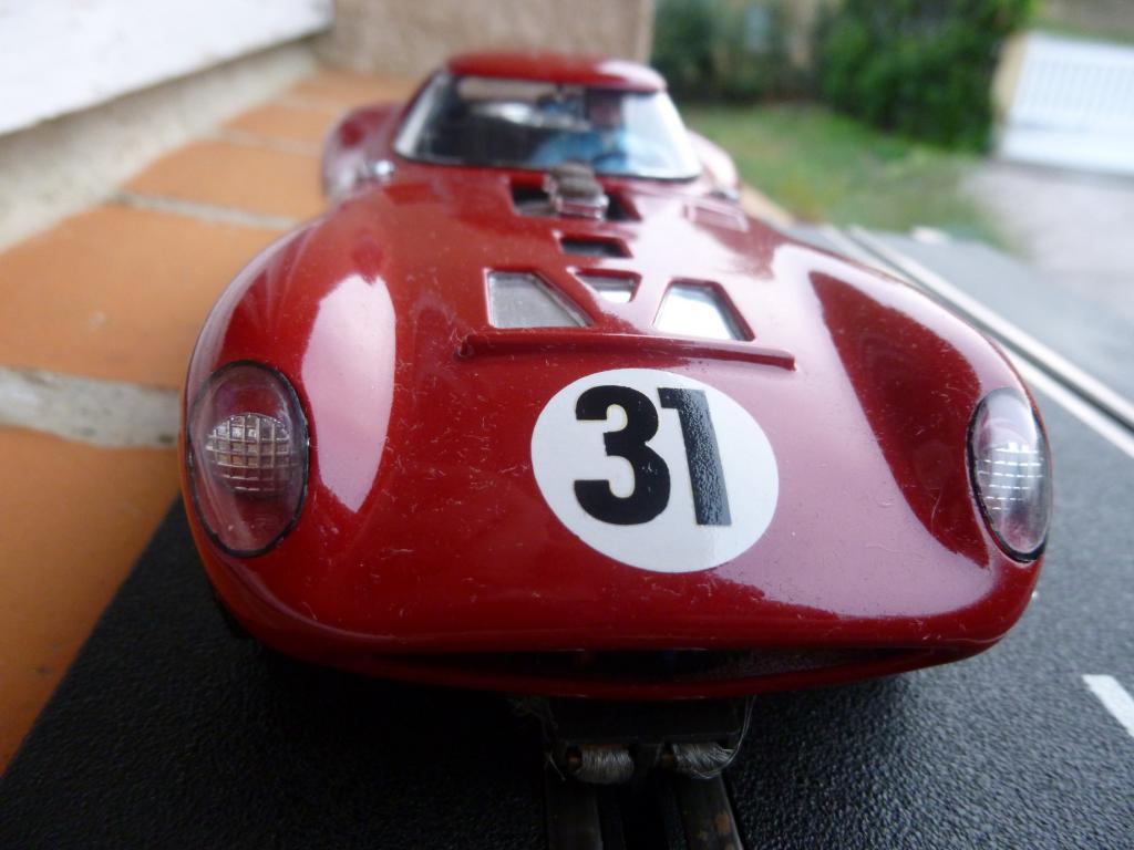

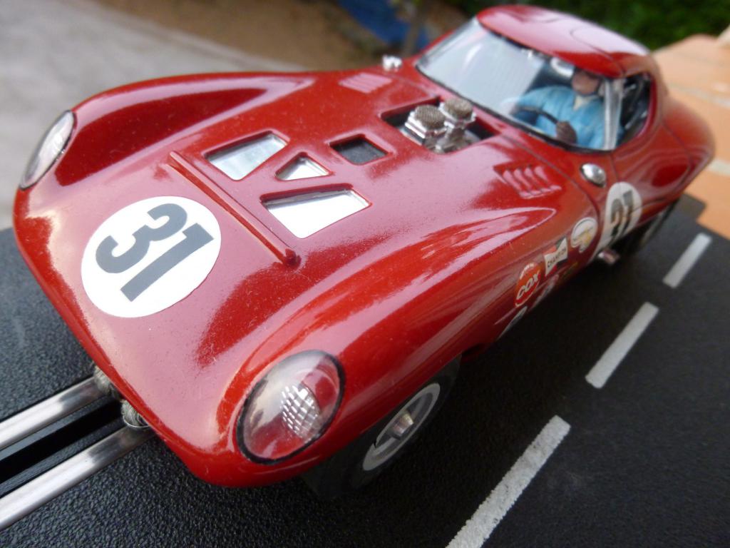

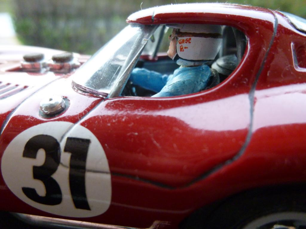

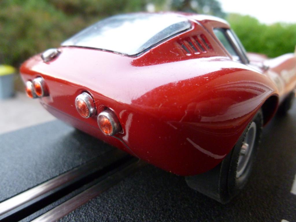

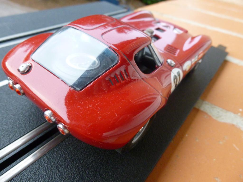

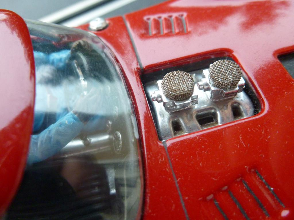

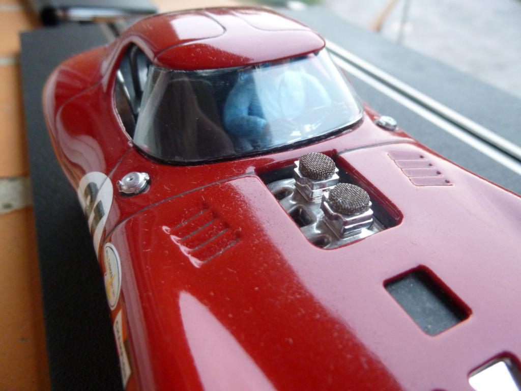

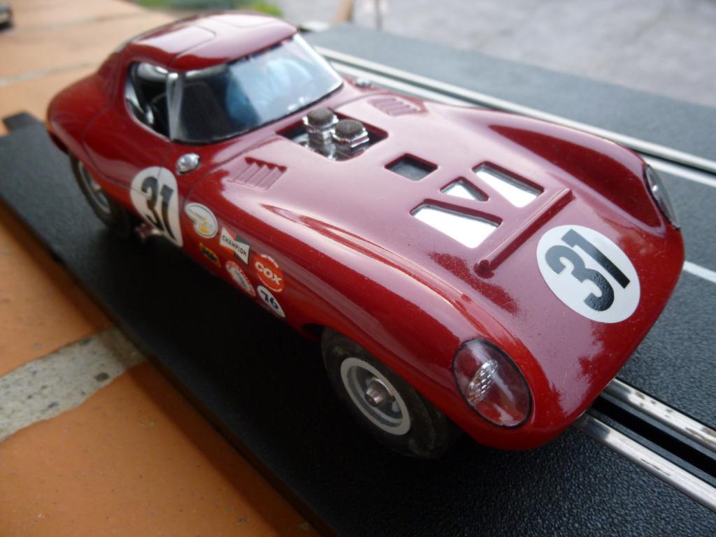

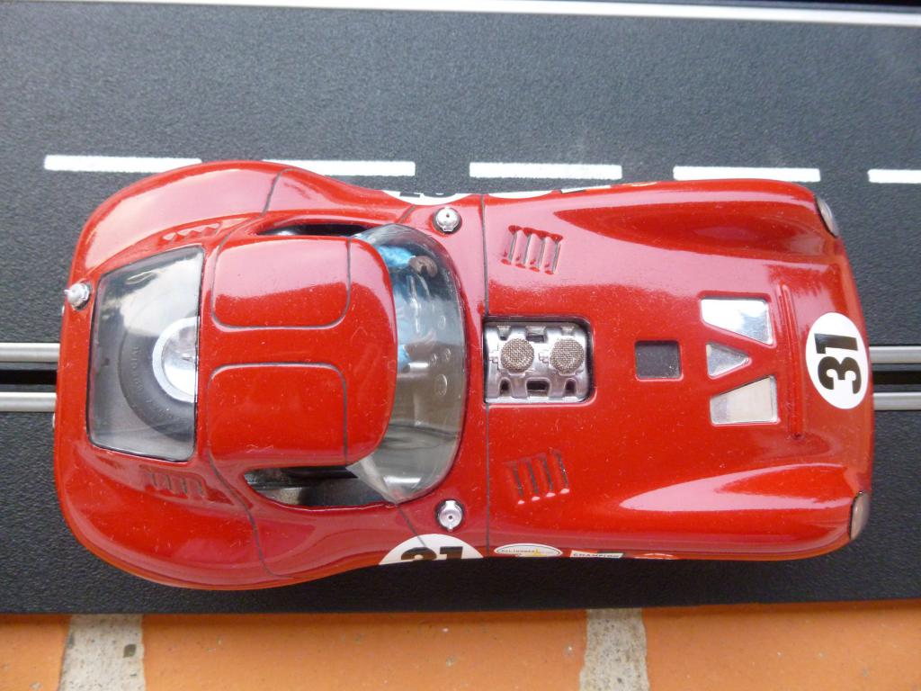

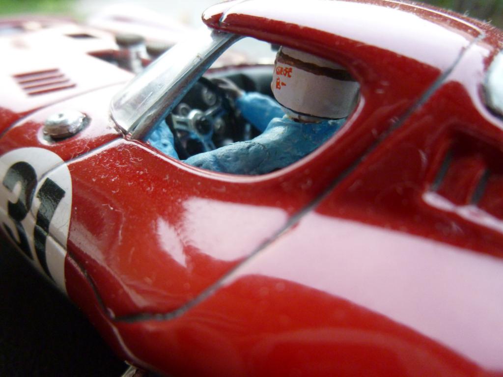

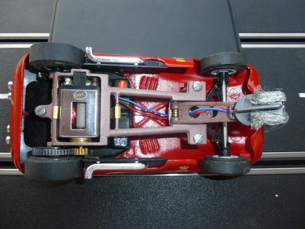

Allez , je ne résiste pas au plaisir de vous présenter la mienne
qui fut restaurée de main de maître . J'ai moi même choisi
le numéro 31 , d'où mon pseudo ....

C'est vrai qu'à ce niveau de restauration, c'est du grand art.
Faudrait tout de même veiller à faire les poussières de temps en temps  Mr. Green
