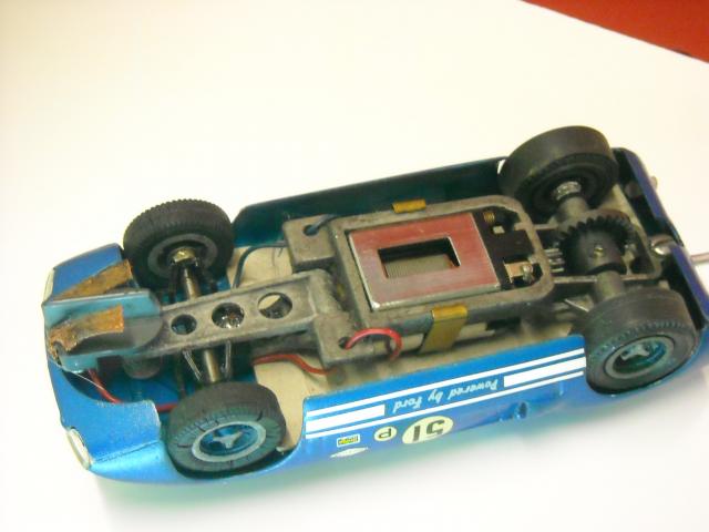

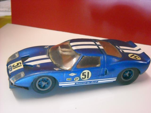

MessagePosté le: Dim 19 Mai - 11:06 (2013)    Sujet du message: Cheetah et Ford GT Cox

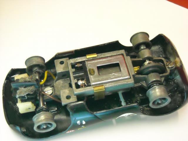

J'ai trouvé deux voitures Cox à prix raisonnable
La Ford est en bon état , mis à part une plaque de l'habitacle qui a été remplacé par un carton  , donc à refaire dans du plastique
La voiture marche très bien , et je suis surpris par le silence comparable à ce qui se fait de mieux au 1/32 actuellement , c'était vraiment du haut de gamme américain
Par contre , la Cheetah est une bien moins bonne affaire , le guide et son bras ne sont plus là et ont été remplacé  par un bricolage de guide Scalextric
le dessous de caisse à l'avant est aussi absent , et l'arrière cassé , le vitrage est mal collé , donc beaucoup de restauration en vue

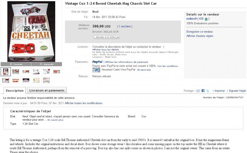

Non ce n'est pas une si mauvaise affaire. La Cheetah vaut une fortune en bon état, même au 32, surtout avec son bras de guide. Celui-ci est introuvable ou alors c'est le cas de le dire quand on en trouve il coûte un bras.
L'explication est que celui-ci est spécifique à cette auto, plus court que les autres.
Malgré tout le guide dépasse quand même légèrement à l'avant.
J'en ai en stock, et tous les autres aussi, si ça peut te dépanner. Par contre je n'ai pas de guide Cox d'avance sauf un ou deux pour moi. Mais là c'est plus facile à trouver.
D'un autre coté elle a son moteur 16D d'origine et surtout ses jantes magnésium, c'est pas si mal
Il m'arrive aussi d'avoir des épaves mais hélas pas ce modèle. Il te manque aussi un panneau latéral ainsi que les échappements. Les plexi de phares ou les obturateurs, les deux étaient fournis dans le kit.
Pour la GT40 la plaque support pilote est un peu bizarre. Au niveau de l'habitacle elle fait seulement la largeur du moteur. Et en arrière de l'habitacle elle fait toute la largeur de la coque. Il y a aussi un tableau de bord à l'avant.
Les 2 moteurs sont légèrement différents. Celui de la Ford est un Mabuchi FT16 TKK (copié par Johnson, le 222) et celui de la Cheetah est un FT16D.

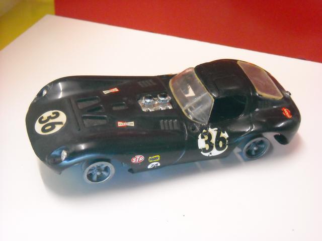

MessagePosté le: Mer 10 Déc - 17:49 (2014)    Sujet du message: Cheetah et Ford GT Cox
Je ne sais pas si je peux parler d'1/24e ici ou si je dois créer un nouveau topic.  Embarassed
En attendant voici des photos d'une Cheetah que j'ai échangé à un ami (contre une Porsche 997 sur châssis Plafit SLP) voici quelques années d'ici.
Il y a un peu de travail à faire (refaire la partie basse à l'avant) et lui remettre un pare-brise que j'ai en pièce repro.

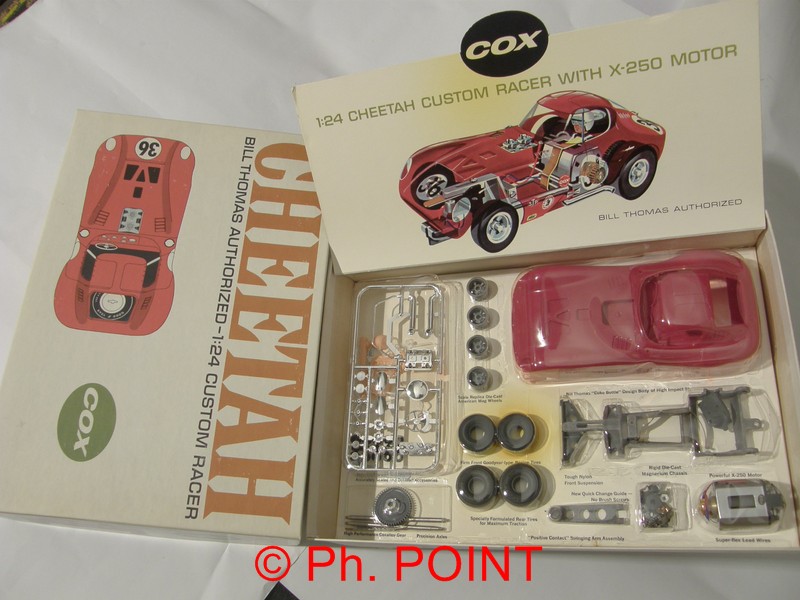

MessagePosté le: Mer 10 Déc - 22:37 (2014)    Sujet du message: Cheetah et Ford GT Cox
Pas de problème Louise.
En effet on trouve les pare-brise en repro. Par contre il te manque l'arceau de sécurité qui va de gauche à droite au niveau du tableau de bord pour soutenir l'avancé du toit.
Cette auto n'a pas de vitres latérales, comme l'originale.
La raison provient d'une grosse erreur dans l'aérodynamisme qui créait une grosse dépression latérale qui ouvrait les portes au-delà de 250.
Solution, Bill Thomas a viré les fenêtres !!!
Bien sûr il te manque aussi le volet avant.
Mais il y a une très bonne raison à ça, ce n'est pas le bon châssis !!!
Ton châssis est celui de la Dino, très différent même si les 2 se ressemblent.
Ces 2 châssis ont été montés dans d'autres autos Cox mais celui de la Cheetah, au 24 comme au 32 ont une particularité.
Leur bras de guide sont spécifiques à cette auto qui est très courte. Donc les bras de guide aussi. Et le tien étant trop long le bas volet avant a été retiré pour le laisser passer
On peut trouver les bras de guide pour les 24 en cherchant bien mais pour les 32 c'est presque impossible même aux US. Je suis sans doute un des seuls à en avoir d'avance.
On ne le voit pas sur tes photos mais je suppose que ton châssis est aussi équipé des jantes Ferrari et non pas des Cheetah. Toutes les Cox avaient des jantes magnésium représentant les originales.
Tu peux voir les différences sur ces photos :

MessagePosté le: Ven 12 Déc - 13:25 (2014)    Sujet du message: Cheetah et Ford GT Cox
Pépé plus, merci pour les informations. En effet il me manque aussi l'arceau sur ma voiture. Je pensais en réaliser un moi-même en tubes Evergreen. Mais cela risque peut-être de ne pas plaire aux puristes.  Confused
C'est juste aussi pour le support du guide, au vu de tes photos il n'a pas la même forme, ni la même longueur il me semble. Je vais questionner le copain avec qui j'ai fais l'échange. On ne sait jamais qu'il aurait encore d'autres pièces et pourquoi pas d'autres Cox chez lui (on peut rêver)  Very Happy
Pour les roues, c'est des American flag sur ma voiture. Je vais les démonter une fois pour voir si elles sont en magnésium. Mais malheureusement, je ne sais pas comment voir la différences entre l’aluminium et magnésium, si ce n'est en les brûlant. Mais là je serais bien embêtée alors, je n'en aurais plus.  Mr. Green
Et au cas où, Pépé plus si tu avais un bon support de guide pour Cheetah à vendre. Cela pourrais bien m'intéresser.  Okay

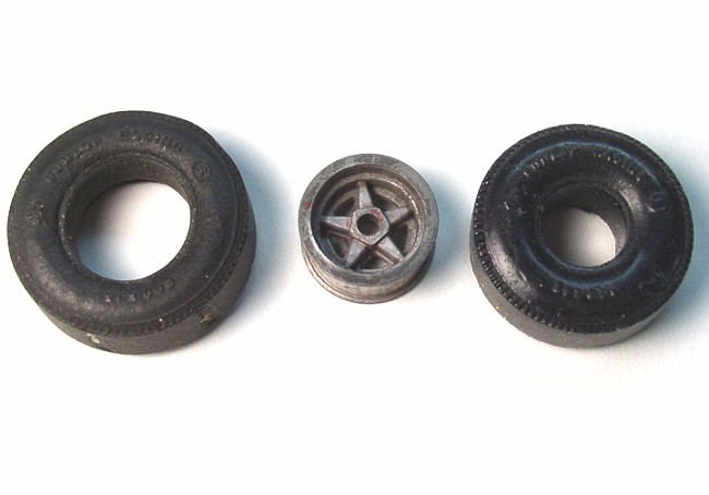

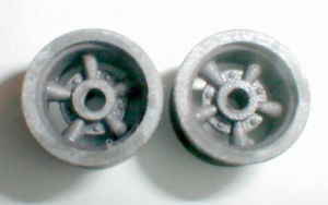

MessagePosté le: Ven 12 Déc - 13:56 (2014)    Sujet du message: Cheetah et Ford GT Cox
Louise il n'y a pas que le bras de guide. Le châssis complet n'est pas le même!!!
Sur celui de la Dino, donc le tien, la position du moteur est réglable, pas celui de la Cheetah. Il y a bien sûr d'autres petites différences.
Les jantes Cox sont toutes en magnésium ainsi que les châssis bien sûr. Ces jantes sont des jantes coulées ou injectées et non pas tournées avec  rajout d'un insert.
Différence.
Jantes Cheetah, représentation des American Mag Whaeels :
Jantes Dino, probablement des représentations des Cromodora. On retrouve les mêmes sur la Ferrari F1 :
Je suis presque certain que c'est ce qu'il y a sur ton châssis.
Donc tu dois pouvoir trouver une coque seule de Dino, tu as le châssis et le châssis seul de la Cheetah d'un autre coté.
Peut être que j'ai le châssis en stock c'est à vérifier...
